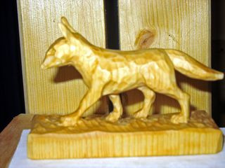

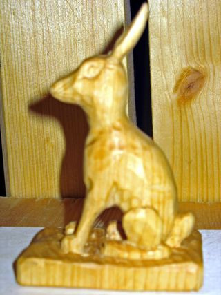

    Meine ersten Ergebnisse zeigen die Bilder.
    Nun, die Holzart bietet eine tolle Maserung. Da möchte man nur Objekte mit glatten Flächen bearbeiten wollen.
    Aber die Holzqualität kann mich nicht begeistern. Die hellen Jahresringe sind fest und feinfaserig. Sie lassen sich gut bearbeiten. Die dunklen dagegen sind grob, locker strukturiert und brechen schnell aus. Feine Konturen lassen sich schwierig realisieren.
    Nun, vielleicht lag es auch an der Qualität meines Holzstücks, und dass es zum ungünstigen Zeitpunkt geschlagen worden war. Das Holz stand gut im Saft und war sehr feucht.
    Das Holz hatte auch ein ausgeprägtes Mark im Kern. Dieses brach natürlich beim Schnitzen aus und es bedurfte einer korrigierenden Nachbehandlung (Holzkitt und Farbstifte).
    Soweit meine ersten Erfahrungen.
    Trotz allem werde ich diese Holzart nicht aus den Auge lassen und weiter nach verwertbaren Stücken Ausschau halten.
