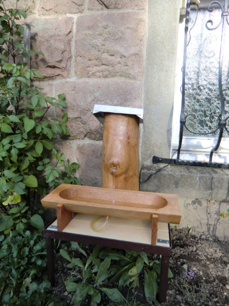

    Hallo Crispin
    Schöner Brillenhalter...gute Idee!
    Kleiner Tipp zum Brunnenstock;
    Ich würde auf beiden Stirnseiten ein Wellenbandeisen einschlagen, sonst reisst das schöne Stück- wär Schade!
    Gruss Tom
    Hallo,
    glaube nicht, dass da noch was einreißt, das Holz ist min. schon 15 Jahre gelagert und glaube auch drei mal mit Bootslack versiegelt, da dürfte nichts mehr passieren, aber trotzdem danke für den Hinweis ;)
    Crispin

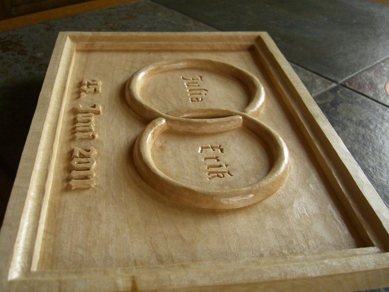

    Hallo!
    Möchte euch mein heute gefertigtes "Kunstwerk" zeigen.
    Ich habe zum ersten mal in dieser Größe geschnitzt, ist gar nicht so einfach....
    Aber schaut selbst. Soll ein Schaf und ein Baum dahinter sein ;)
    Crispin
    Also als Holz habe ich Apfel verwendet und die Oberfläche des Beckens habe ich mit gelartigem Klarlack behandet, bestimmt 4 mal gestrichen, den Rest nur einmal mit diesem Klarlack behandelt und einzelne Risse im Holz noch mit Holzkit verschlossen.
    Crispin
