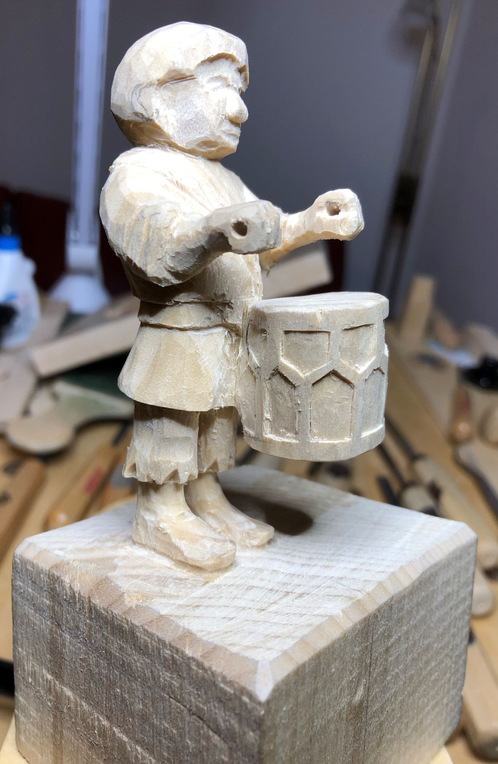

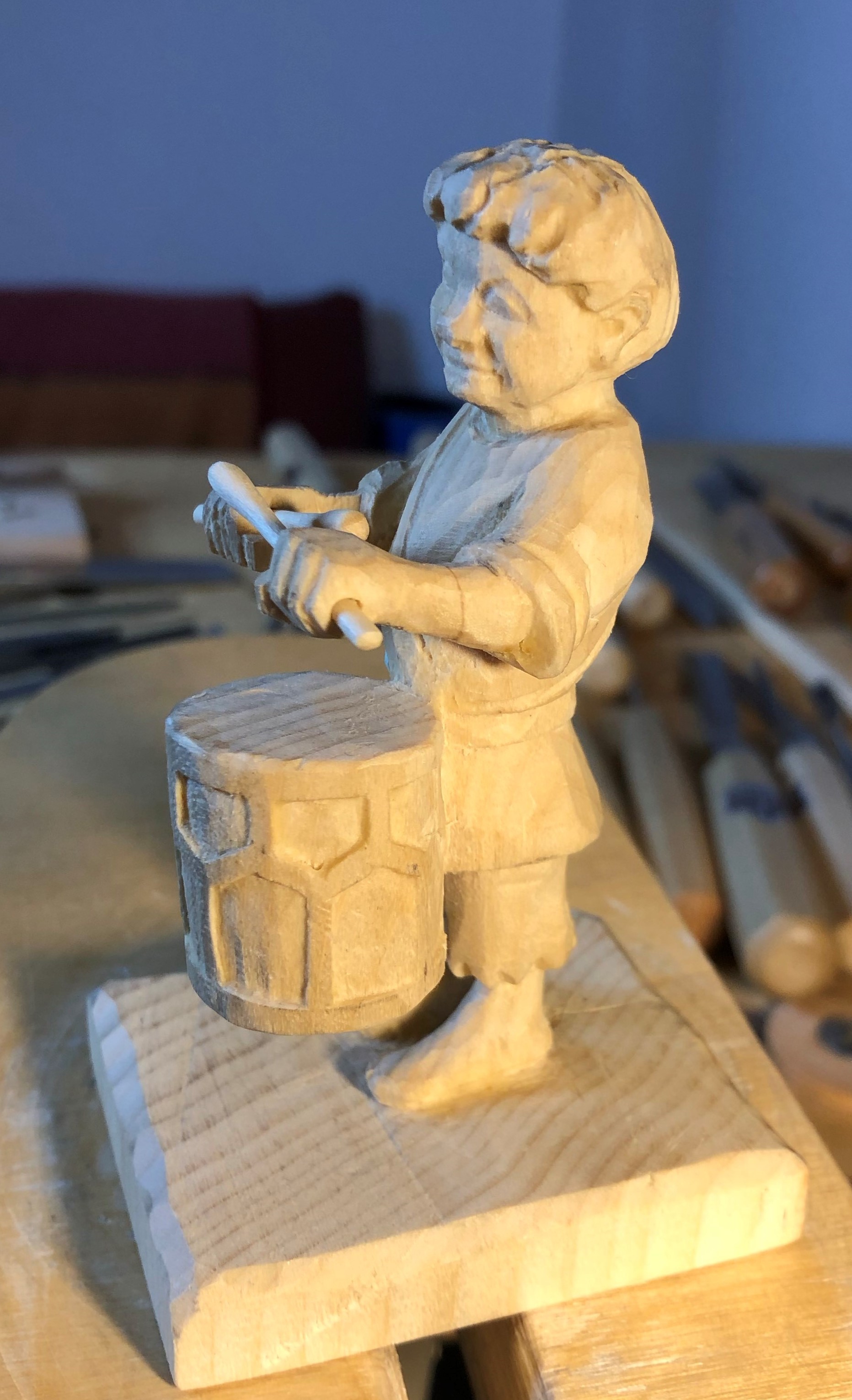

    Hallo Forum,

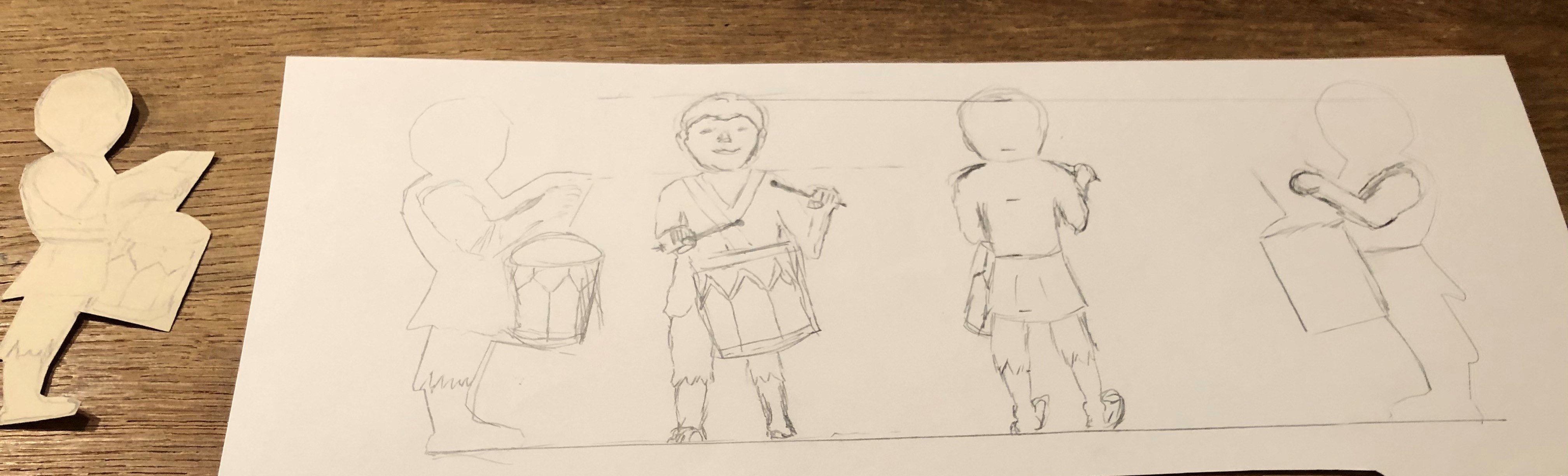

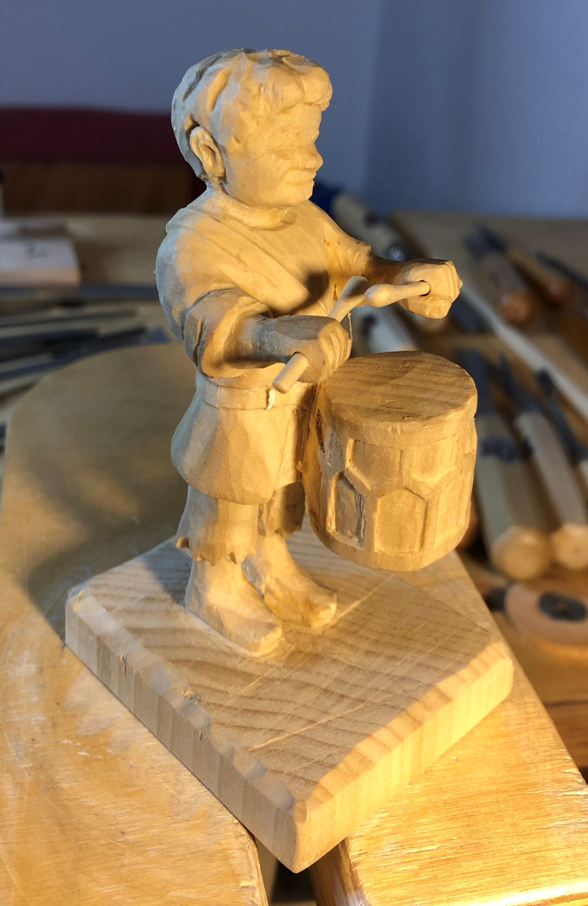

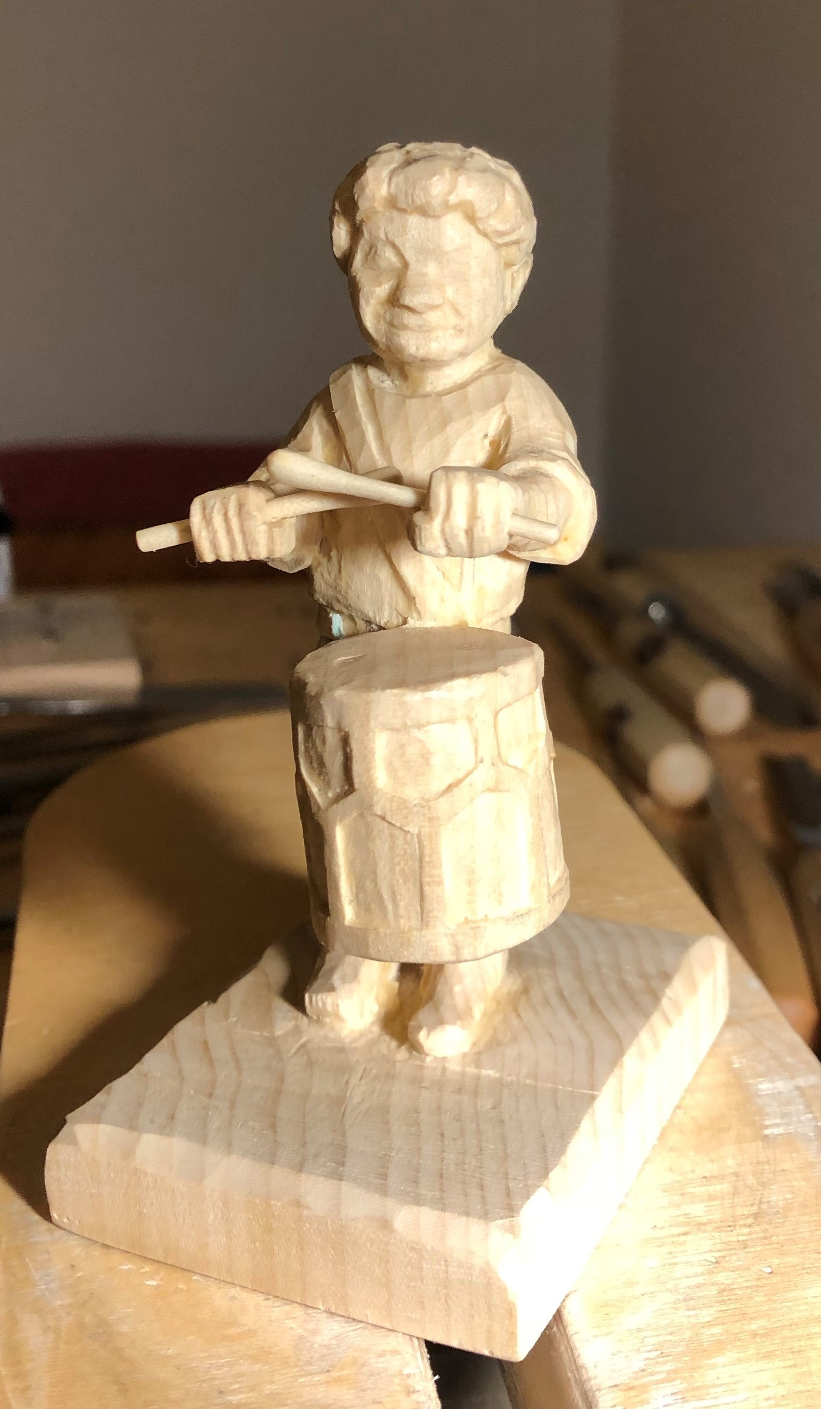

    mein -Little Drummer- kleiner Trommler ist nun fertiggestellt.

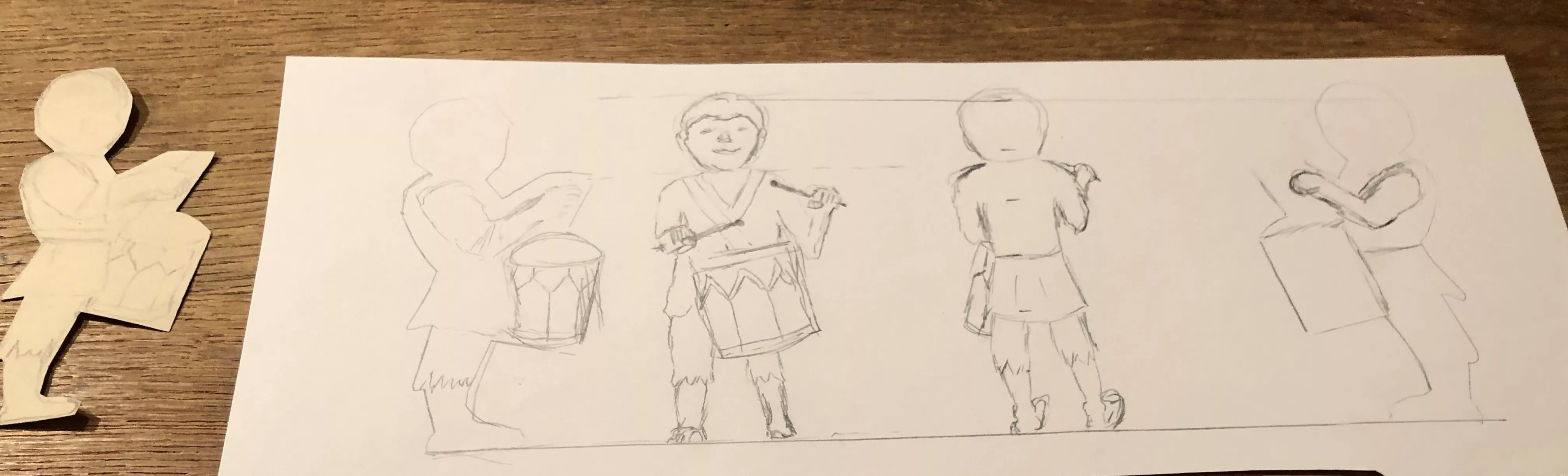

    Beim Mr. Schnitz -http://www.mrschnitzberlin.de- hatte ich mir das passende Lehrvideo dazu im letzten Jahr gekauft und mehrfach angesehen. Aus dem Video hatte ich mir vom Standbild entsprechende Skizzen angefertigt. Diese habe ich auf meinen Holzblock (Amerikanische Linde) übertragen und grob die Form zurecht gesägt. Anschließend wurde die kleine Skulptur angelegt, so wie es Simeon in seinem Video erklärt. Meine Version ist ca. 9,5 cm hoch geworden.

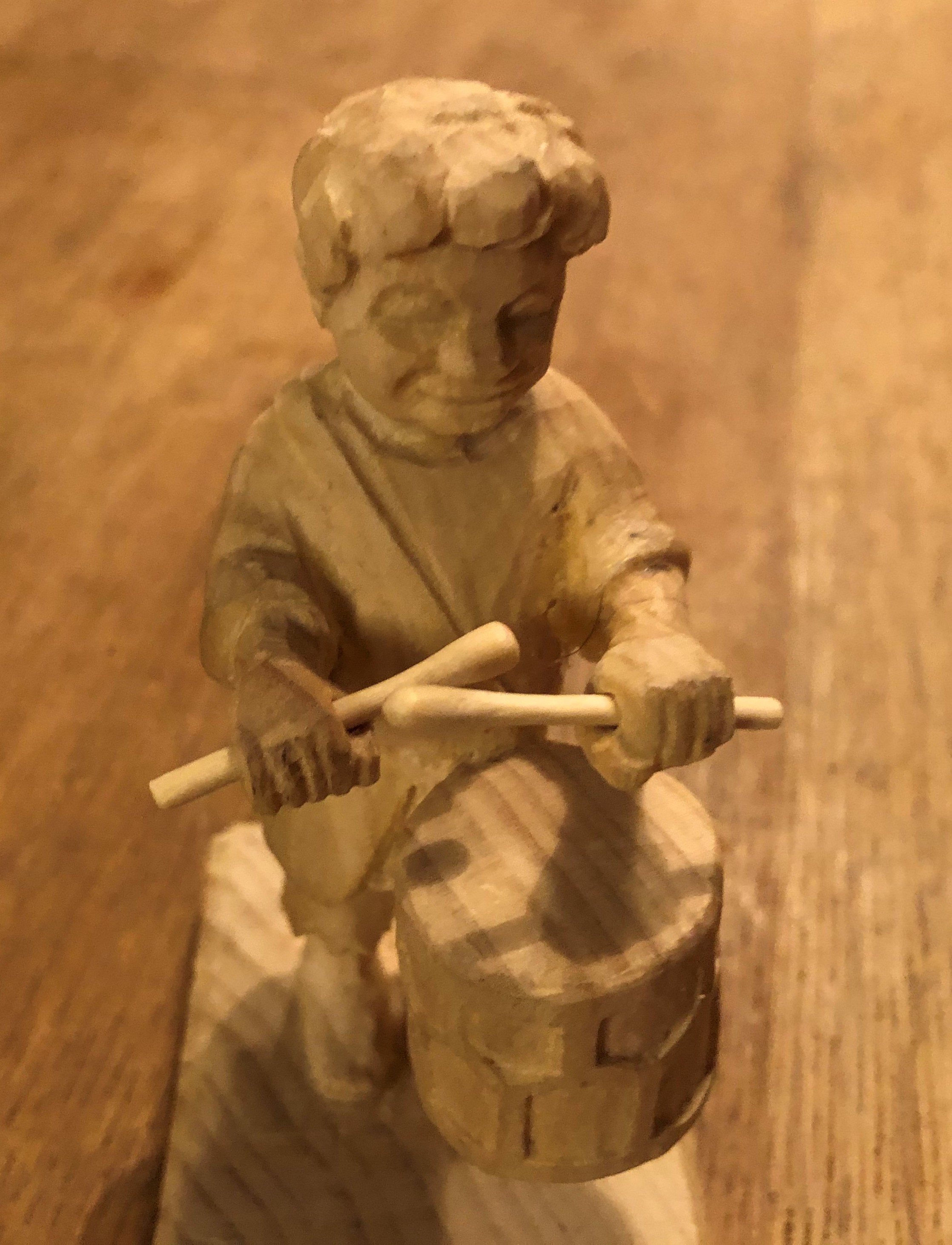

    Natürlich lief es nicht alles wie am Schnürchen. Den linken Arm hatte ich abgebrochen, kurz bevor ich die Hand fertiggestellt hatte. Der Frust war groß, aber wie man eine Hand wieder anleimt hatte ich mir schon vorher in einem Video von Simeon angesehen. Das Ergebnis hat mich überzeugt und die Bruchstelle ist kaum sichtbar.
    Das Gesicht, kleiner als mein Daumennagel, zu schnitzen wollte mir nicht so recht gelingen. Zum einen hatte ich jede Menge Respekt davor, zum anderen hatte ich zu viel Arbeit in den kleinen Trommler gesteckt und ruinieren wollte ich mir die Figur mal gerade nicht. Also bin ich mit der nachfolgenden Version zum Schnitzkurs Anfang November nach Berlin gefahren.
    Nachdem die Figur aufgespannt war, hatte Simeon auch schon die Schnitzeisen in der Hand und mit wenigen Handgriffen beim Sauberschnitzen nachgeholfen. Seine Ansprüche an Sauberschnitzen habe ich sofort bewundert. Diese kleinen Holzspäne, manche davon kleiner als einen Millimeter. Das hat mich natürlich motiviert, dies, soweit ich das für mich umsetzen kann, auch gleich zu tun. Aber ich glaube da kann ich noch besser werden.
    Dann kam aber die schwierige Aufgabe, das kleine Gesicht zu schnitzen. Hier hatte Simeon das Gesicht in der Mitte der Länge nach geteilt und die linke Gesichtshälfte angelegt. Nun lag es an mir dies mit der rechten Gesichtshälfte nachzuholen. Anfänglich hatte ich großen Respekt, aber ich glaube es mir ganz gut gelungen. Beim Hinterschneiden des linken Ohrs ist mir dieses auch noch abgebrochen. Kurzerhand wurde auch das wieder repariert. Danke Simeon für deine Geduld und deine Hilfe!
    Aber seht selbst...
    Den kleinen Trommler habe ich zum Schluss mehrfach gewachst.
    Eine tolle Erfahrung, so eine kleine Skulptur mit den eigenen Händen zu erstellen. Mir hat es riesig Spaß gemacht.

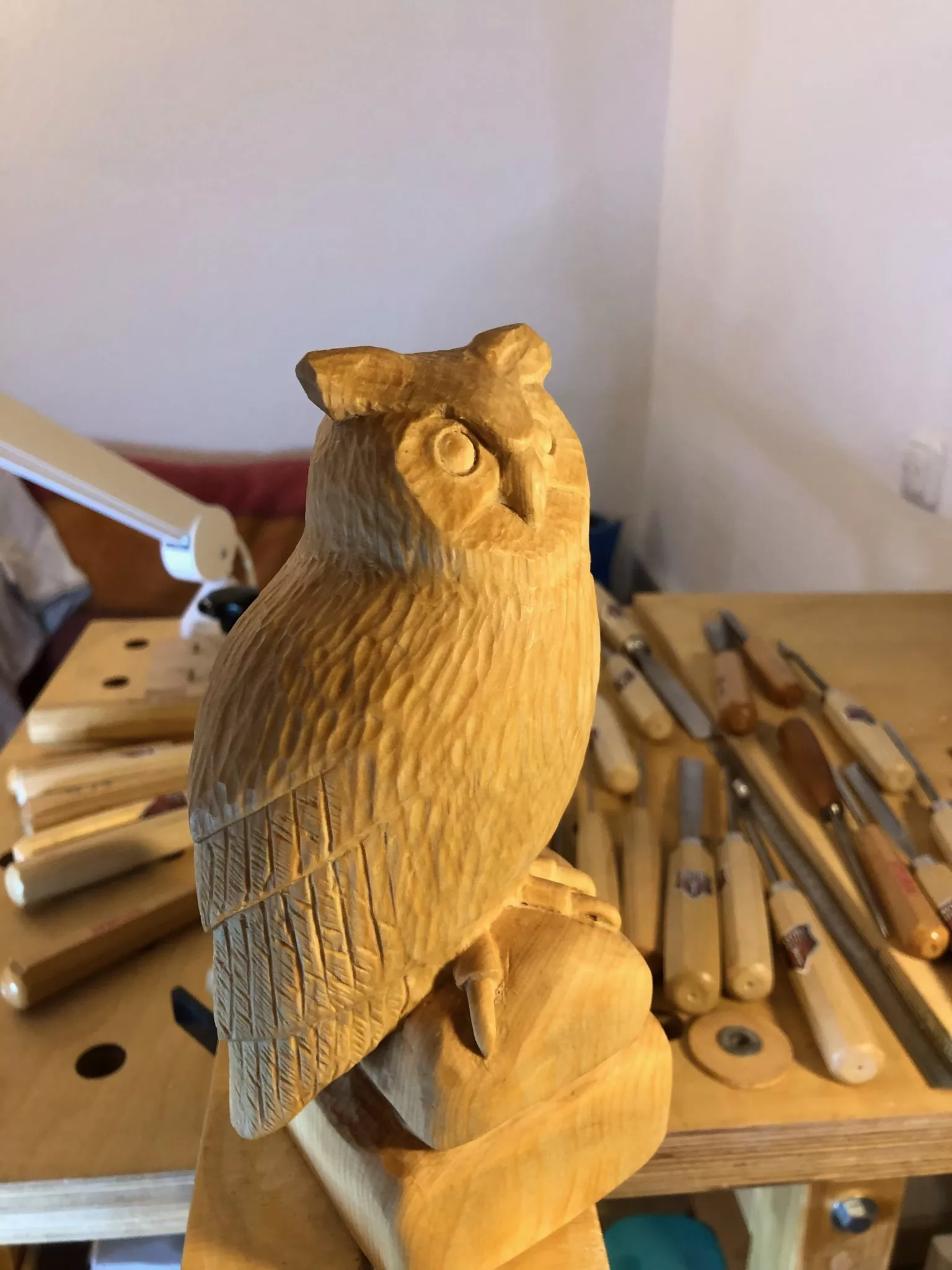

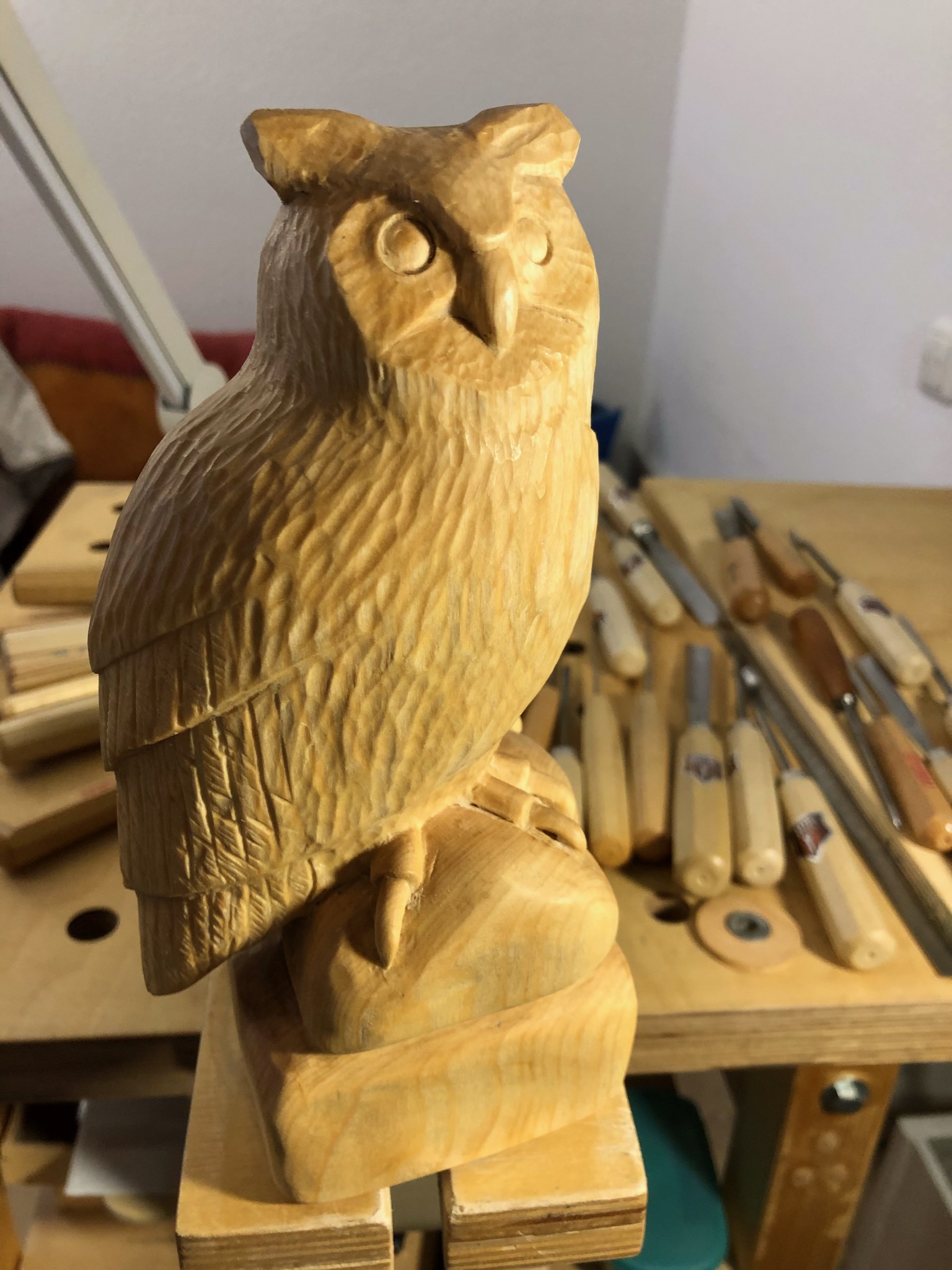

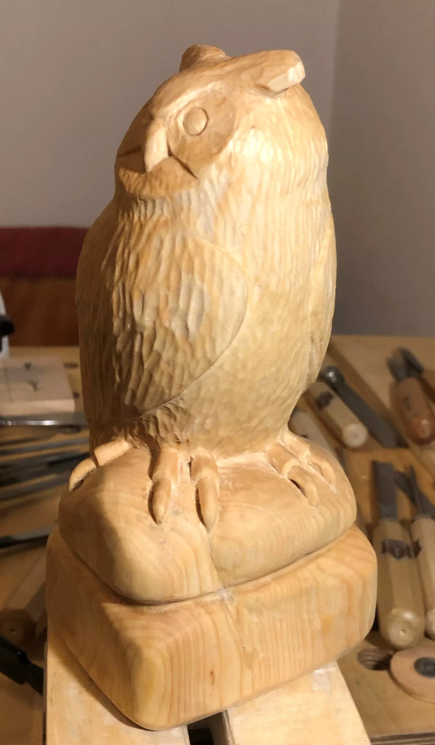

    Hallo Forum,
    mit dem Taschenmesser hatte ich früher so manche Eule aus Grünholz geschnitzt. Meist wurden kleine Schlüsselanhänger daraus.
    Jetzt wollte ich unbedingt selbst eine größere Eule aus einem vorhandenem Lindenblock (10 * 10 cm) schnitzen. Als Vorlage hatte ich mir Bilder aus dem Netz als auch aus Büchern angesehen.
    Die Skulptur ist mit Sockel ca. 20 cm hoch; die Eule selbst ist ca. 15 cm hoch.
    Das Lindenholz habe ich im Anschluss geölt und gewachst.

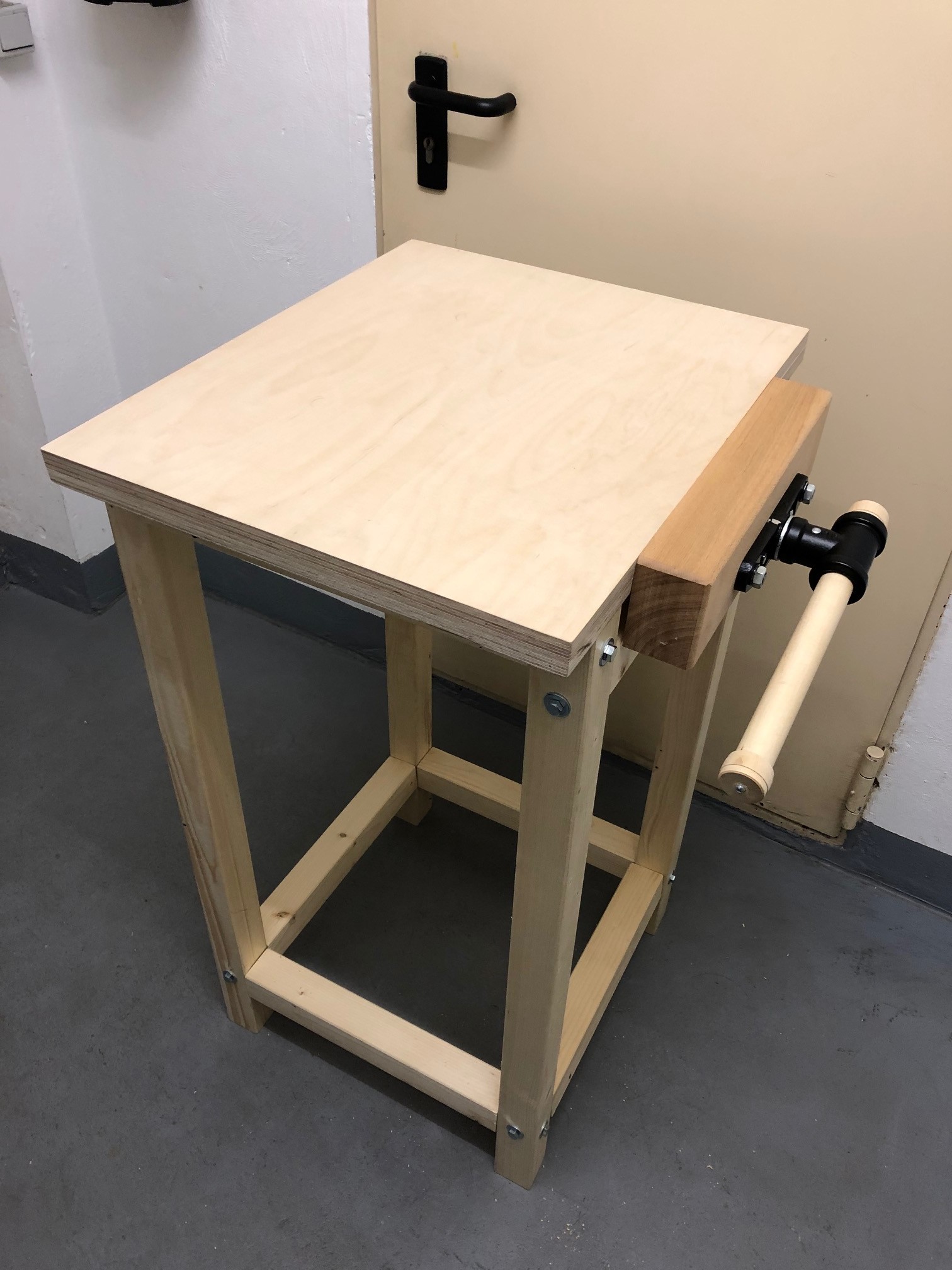

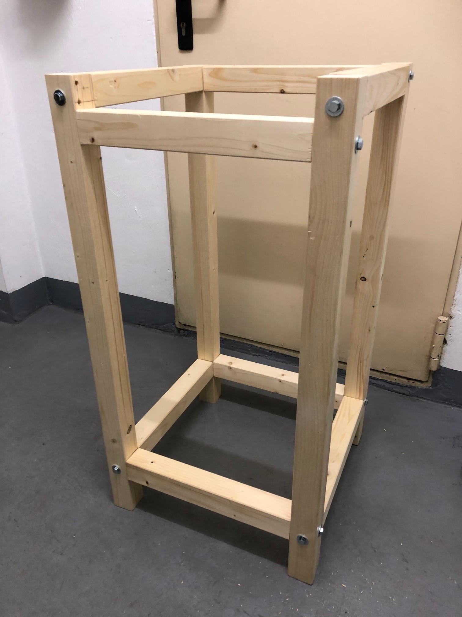

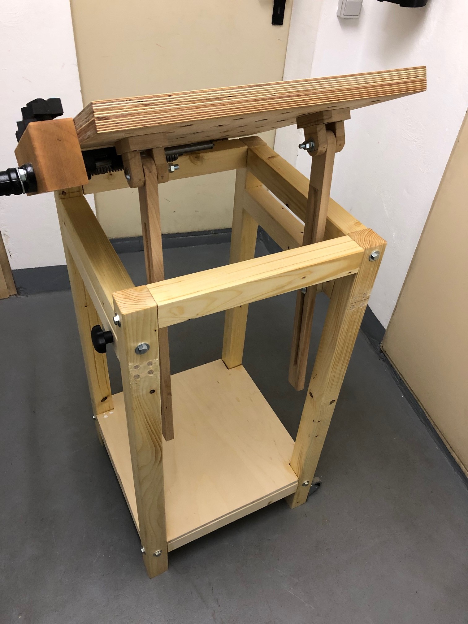

    Hallo Andreas,
    als Rahmenholz habe ich die Kanthölzer mit den Maßen 5 * 5 cm gewählt, um der Schnitzbank die nötige Stabilität zu geben. Diese habe ich mit Holzdübeln verleimt und zusätzlich verschraubt.
    An einer Seite habe ich unten noch zwei feststehende Rollen angebracht. So kann ich die Schnitzbank kippen und auf den Rollen, analog einer Sackkarre, fortbewegen.

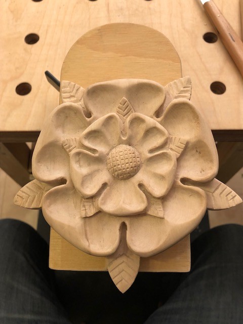

    Hallo Rainer,
    die Rosen-Reliefs habe ich aus einem Stück hergestellt. Durch die tiefen Hinterschneidungen erhält das eine entsprechende plastische Wirkung. Das Lindenholz habe zur Endbehandlung gewachst.

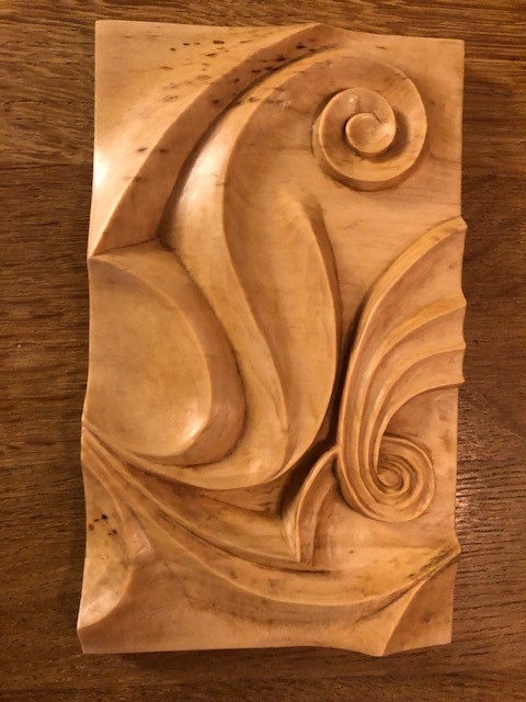

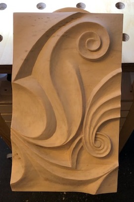

    Hallo,
    aus dem Buch "Schnitzen: das Grundlagenbuch" habe ich mir die Anregung für das kleine Relief geholt. Besonders die konkaven / konvexen Flächen haben mir sehr gut gefallen. Es fehlt noch der letzte Schliff und die Oberflächenbehandlung. Diese Variante möchte ich gerne ölen.

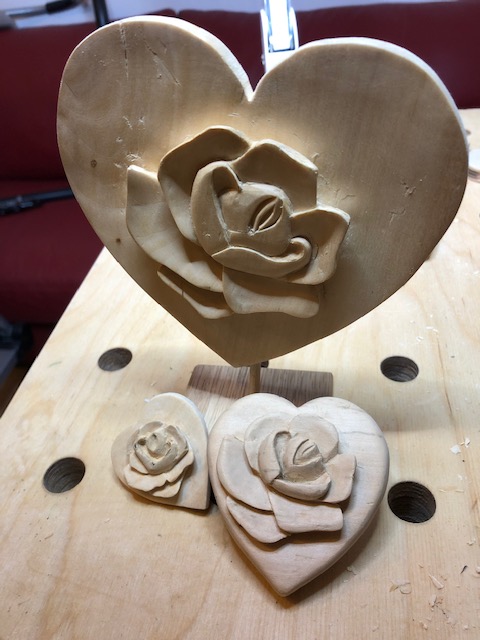

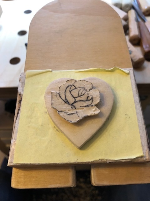

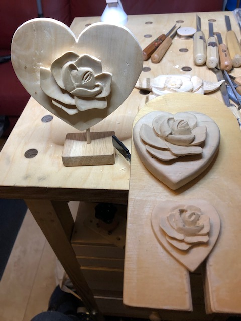

    Rosen-Herz
    Aus Linde habe ich diese drei Varianten eines Rosen-Herz Reliefs gefertigt. Insbesondere die kleinste Variante habe ich schon häufig zur Aufhübschung eines Geschenks verwendet.

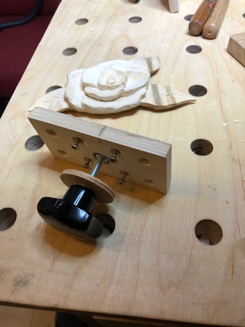

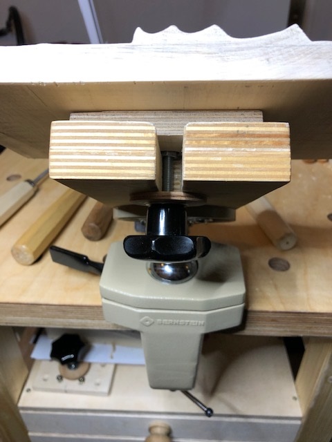

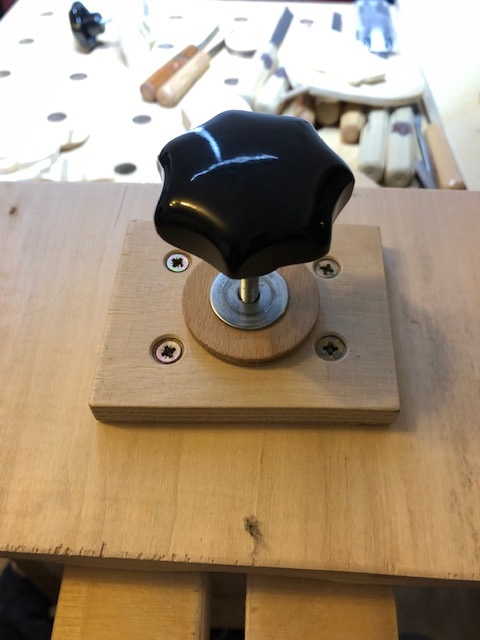

    Einspannhilfen für Kugelgelenk oder Schnitzgalgen
    Aus den alten Beiträgen aus 2008 sind offensichtlich alle Fotos verloren gegangen. Darum möchte ich das Thema noch einmal aufgreifen und meine Einspannhilfe zeigen, die ich für meine Kugelgelenkhalter/Schnitzgalgen angefertigt habe.
    Damit lassen sich vorrangig kleine Reliefs fest spannen. Für sehr kleine Schnitzarbeiten klebe ich diese, Holzleim auf Papier, auf der Halterung fest. Ansonsten befestige ich die Einspannhilfe mit handelsüblichen Spax-Schrauben auf der Rückseite. Sofern ich keine Klüpfel zum Schnitzen verwende ist das m. E. auch vollkommen ausreichend. Gelöst hat sich bei mir so jedenfalls noch nichts. Mittels der Sterngriffmutter kann ich einhändig das Werkstück lösen, um 360 Grad drehen und wieder fest anziehen. In alle anderen Richtungen kann ich das Kugelgelenk entsprechend verstellen. Für einen sicheren Umgang beim Schnitzen eine echte Hilfe, hab ich doch so beide Hände am Schnitzeisen.

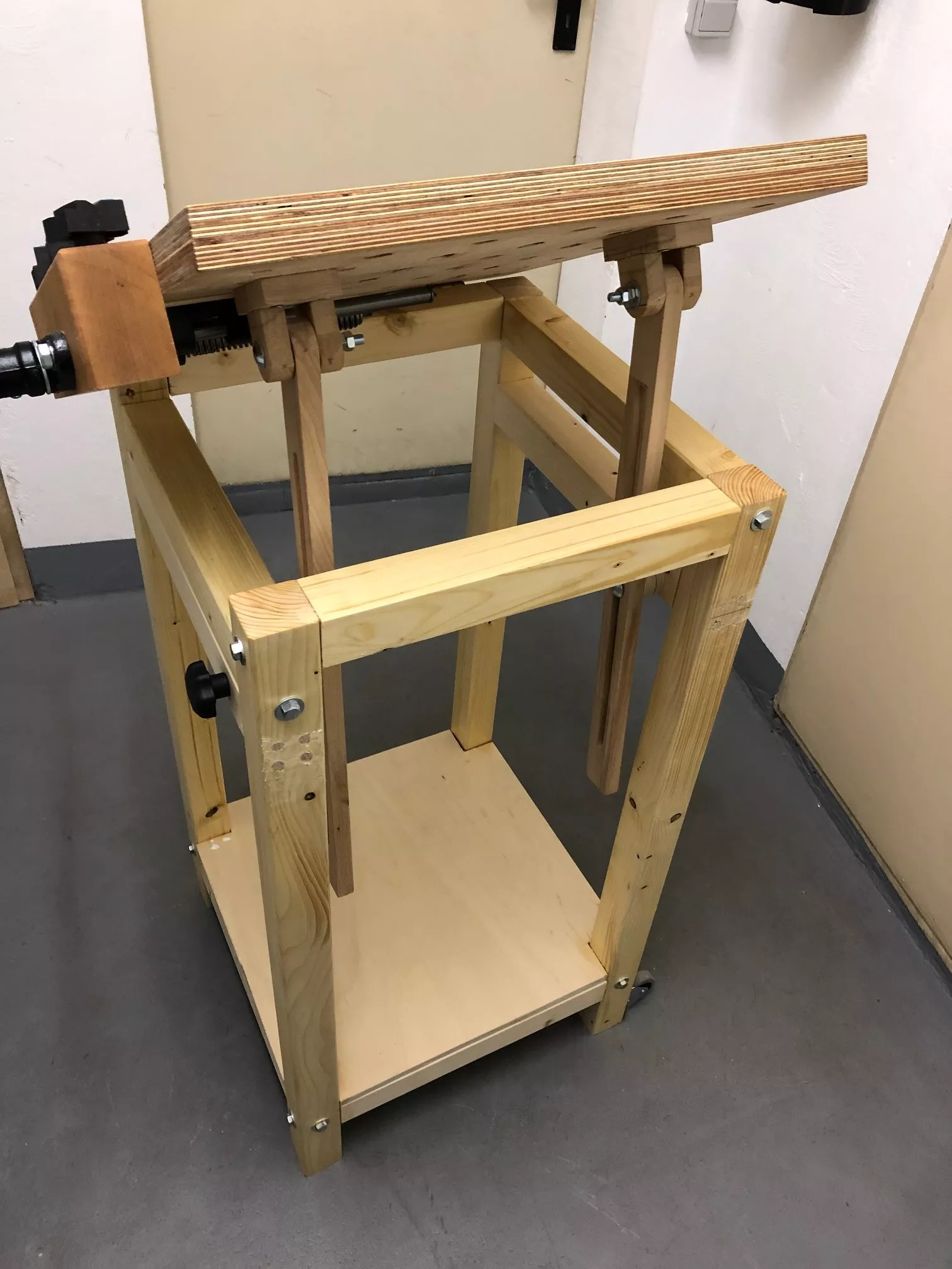

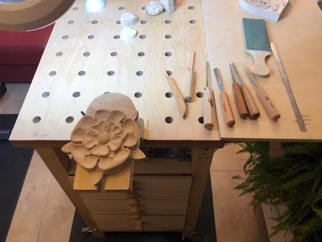

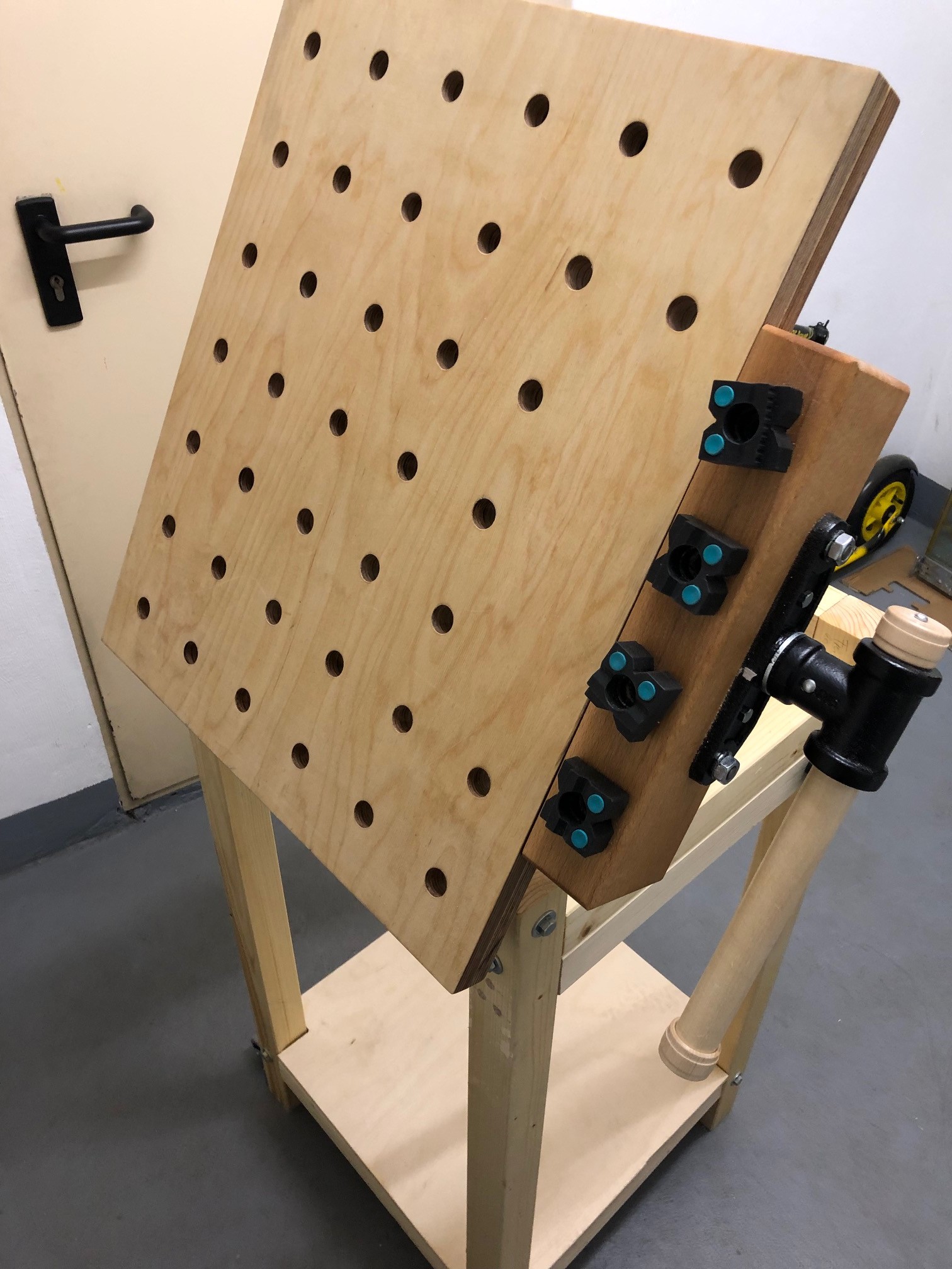

    Update

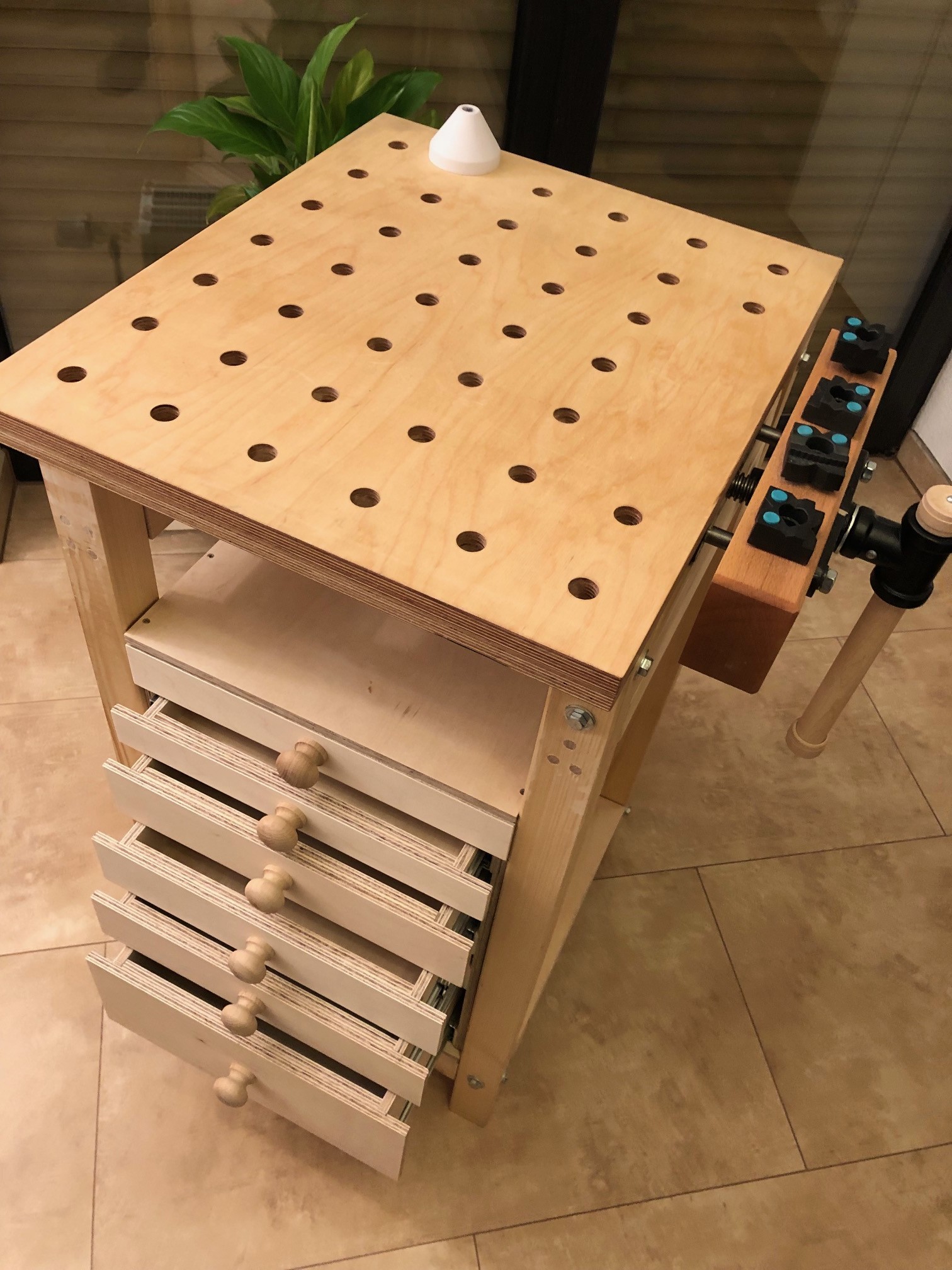

    Um die Arbeitsfläche, insbesondere die Ablage für Werkzeuge zu vergrößern, habe ich eine Erweiterung angefertigt. Diese wird einfach in die Vorderzange eingespannt. Ansonsten passt sie seitlich zwischen die Tischbeine und wird dort festgeklemmt.
    An der vorderen Kante der Tischplatte kann ich noch bequem eine Einspannvorrichtung (Kugelgelenk) festklemmen. An der hinteren Kante habe ich eine LED Lupenleuchte mit Klemmverbindung angebracht.
    Die Maße der Schnitzbank:
    Höhe ca. 98 cm
    Fläche ca. 50*60 cm
    Erweiterung ca. 40*60 cm
    Gewicht ca. 50 kg
    Dieter
    Neue Schnitzbank fertiggestellt.
    Damit ich künftig auch im Wohnbereich meine Schnitzprojekte ausführen kann, habe ich mir im Herbst einen Schnitzbock gebaut. Folgende Bedingungen sollte die kleine Schnitzwerkbank erfüllen: kostengünstig, Vorderzange, Spannvorrichtung für Bankhaken, Neigung verstellbar. Da ich aber unbedingt mein Werkzeug und sonstige Kleinteile unterbringen muss, kam nur ein Modell mit Schubladen in Frage. In den WEB-Shops habe ich viele Modelle gesehen, mit Schubladen nur wenige und die nur für den großen Geldbeutel. Also kam nur ein Eigenbau in Frage. :)
    Nachfolgend ein paar Bilder.

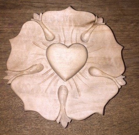

    3. Januar 2018
    Auf dem Youtube Kanal von Mr. Schnitz bin ich auf diese Lutherrose aufmerksam geworden. Hier beschreibt Simeon Decker sehr ausführlich die Entstehung und den Fortschritt dieser kleinen Schnitzerei.
    Hier der Link zu seinem Kanal: https://www.youtube.com/watch?v=iA9BJvSZVNQ
    Also habe ich mich aufgemacht, nach vorgegebener Anleitung, ebenso eine Lutherrose zu schnitzen. Meine Version aus Linde ist bereits das zweite Exemplar der Lutherrose auf besonderen Wunsch meiner Frau. Die erste Version, allerdings mit dem Kreuz auf dem Herzen, hatte ich bereits verschenkt und vergessen ein Foto zu erstellen.
