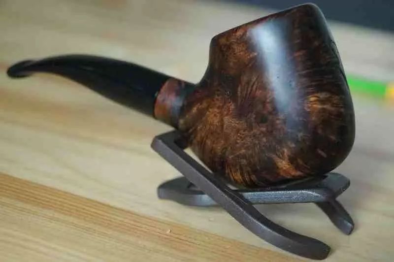

ich lasse die pfeife mit Leinölfirnis ein. die dritte shcicht trocknet gerade- morgen polieren dann s fertig. danach muss si enur noch etwas nachtrocknen/ aushärten.

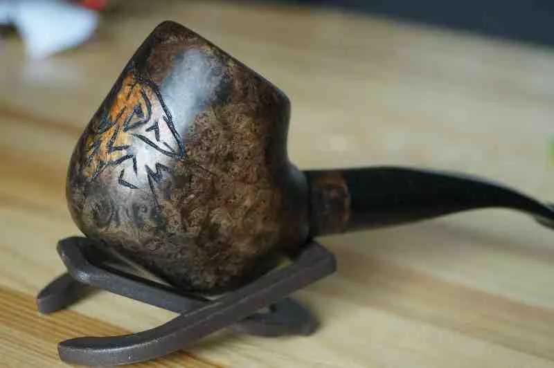

feufreufreu. wollte kurzes update geben. beizen und abschmirgeln klappte soweit gut- der wolf darf ja ruhig leicht gräulich wirken- is aber deutlich heller als der rest. grade steht das gute stück im regal zum trocknen vom leinöl- morgen nm nochmal draufmachen und dann schööööön blankreiben- glaub bei dem wetter is das binnen 36 h sicher trocken- konnte grade shcon zugucken wies abgetrocknet is- roch auch kaum.

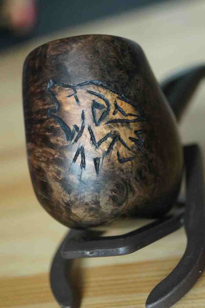

habe mit einem anderen holz einen test gemacht-
a) wollte ich sehen ob ich da smotiv ungefähr so einschitzen kannie ich mir das vrstelle- das klappte gottlob
b) hab ich mit beize probiert- und idee 1 getestet- leider ist das zu filigran und die shcnitzerei hat sich vollgesogen.
was aber klappte war diee hinterher mit feinem shcleifpapier abzuschleifen und so wieder ausreichend aufzuhellen.
denke das ichs so machen werden- einschnitzen- werkstück düm mit grauton beizen- leich tanshcleifen- motiv stark und das selbe nochmal mit dunklerer beize wiederholen- und die shcntzerei so runterzuschliefen bis sie ausreichend kontrast betet.
knn ja nix verieren- im shclimmsten fall is der wolf eben dunkel
udn kaputt geht di epfeife davon nicht- mein ann freut sich shcon sie einzurauchen -

meine erste arbeit eine tabakpfeife nähert sich dem ende und ich würde dise gerne 2 farbig gestalten. natur und dunkelgrau. nur wie stelle ich das an das das funktioniert`? will ein motiv einschnitzen das soll natur sein- der rest eben dunkel. abkleben wrd nicht funken
idee 1: nur die erhabene fläche natur lassen und die vertiefungen extra dunkel beizen
idee 2: alles beizen und dann erst motiv einschnitzen - das theoretisch hell bleiben müsste..
was denkt ihr was geht ?
bin offen für weitere ideen. -
