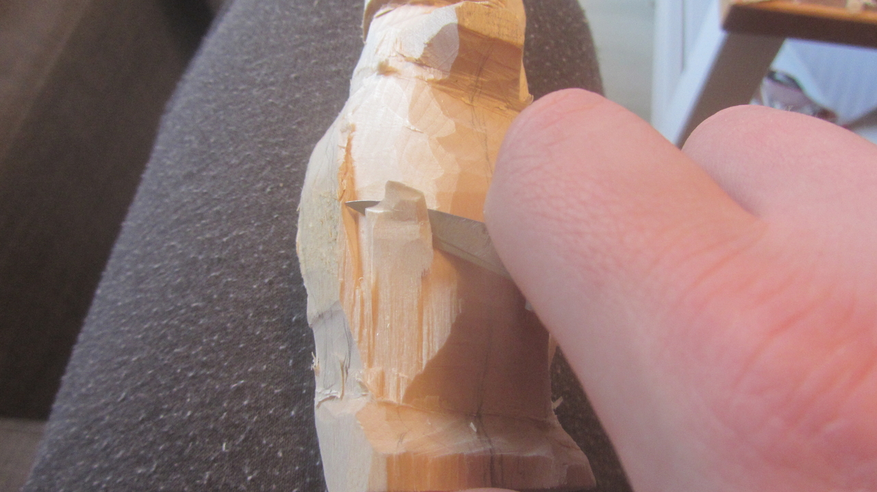

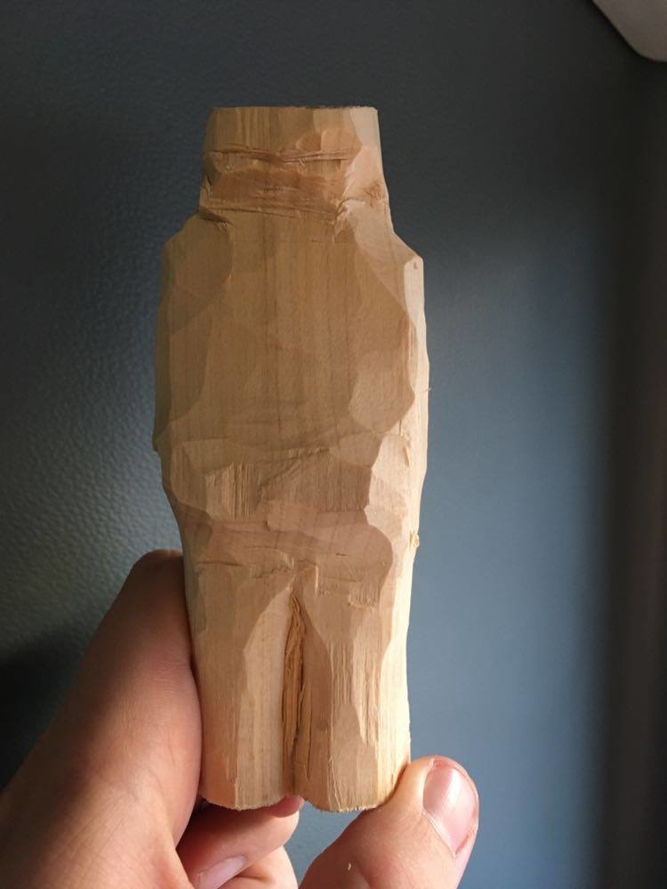

    Moin!

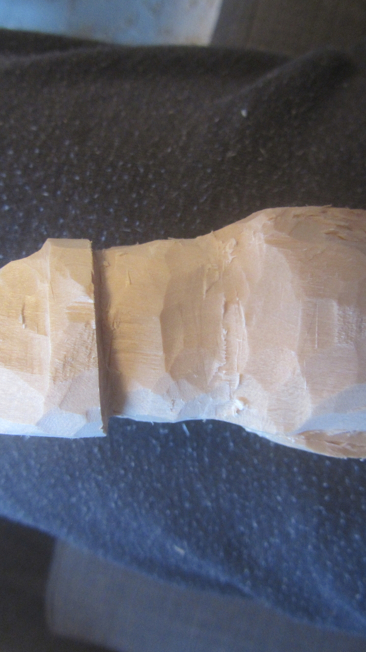

    Als Anfänger, der leider keine Schnitzer in der Umgebung zum Austausch hat, mache ich öfters Fehler, aber weiß nicht genau, was ich jetzt eigentlich falsch gemacht habe.
    Ich will euch mal hier ein paar Fehler vorstellen und hoffentlich habt ihr einen Rat für mich, wie ich die in Zukunft vermeiden kann! Dabei alles Fehler, die mir beim Schnitzen mit dem Messer (meist Rosenmesser) passieren
    Fehler Nr. 1: Tiefe Einschnitte ins Holz
    Hier passiert es mir, dass ich mit dem Messer zu tief ins Holz gleite, anstatt nur eine Späne abzuheben
    Fehler 2: Ausbrüche / Absplitterungen
    Hier ist es so, dass es nicht so einem sauberen Schnitt kommt, sondern Teile ausreißen oder abbrechen, wie Schuppen zum Teil

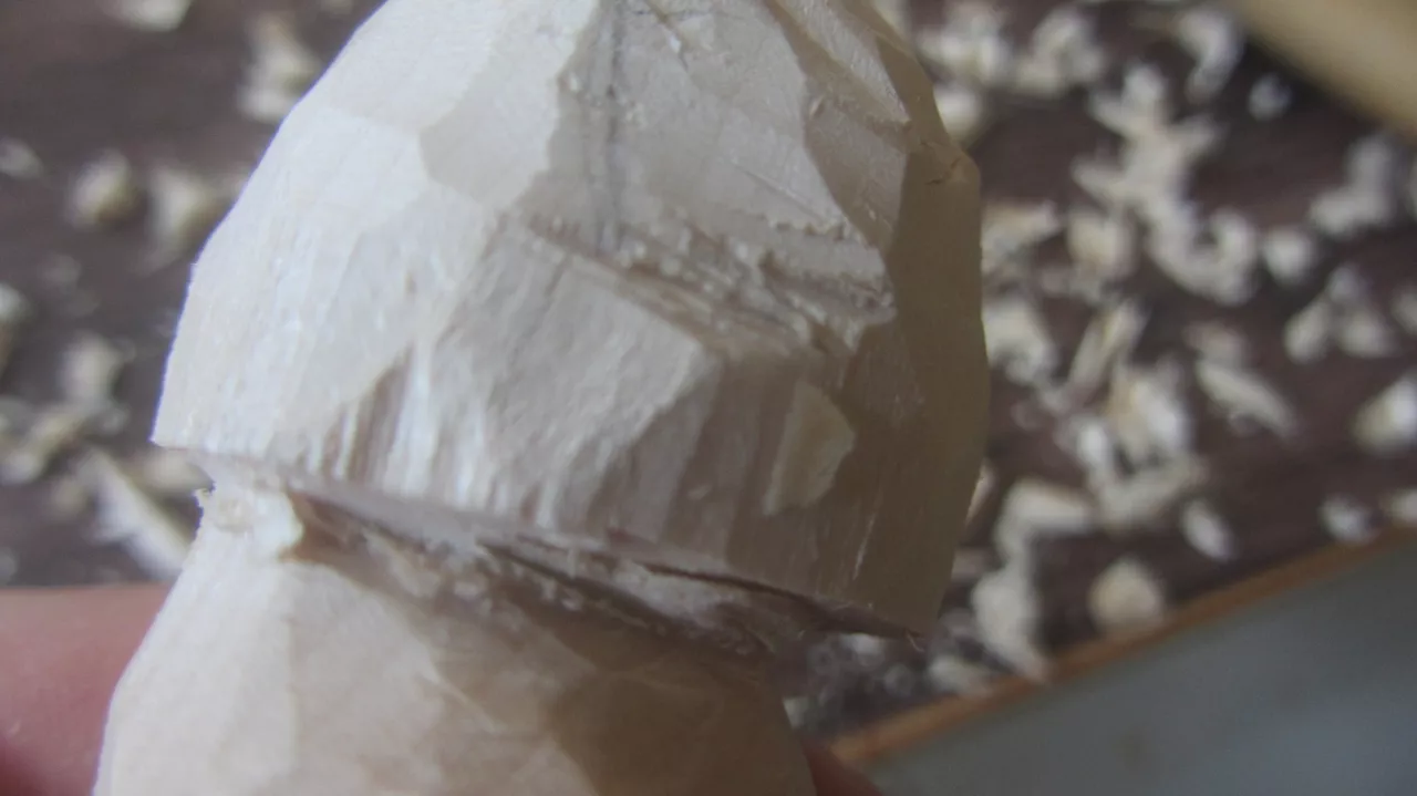

    Fehler 3: Unsaubere Oberflächen
    Hier gelingt es mir nicht, eine saubere Oberfläche zu erzeugen, aber nicht wie bei Fehler Nr. 2, wo Teile abbrechen, sondern hier ist es so, dass es oft um Tiefen geht und ich dann von unten schneide, die Späne aber noch dranhängt. Wenn ich die dann abschneide, bleibt die Schnittkante der Späne bestehen. Wenn ich von oben gegenschneide, muss ich sie unten abschneiden, mit dem gleichen Resultat.
    Ich versuche dann öfters mit dem Messer in einer Rundung über das Holz zu gehen, aber sobald einmal diese Schnittkanten da sind, kriege ich die kaum wieder raus
    Hier auf dem Bild sieht man es im Nacken des Pinguins, den ich gerade schnitze
    Wenn ihr also Rat habt, lasst es mich gerne wissen. Ein paar Theorien habe ich schon:
    Fehler Nr. 1: Hier schneide ich falsch in die Maser. Müsste von der Gegenrichtung arbeiten
    Fehler Nr. 2: Messer evt. nicht scharf genug oder zu starker Druck
    Fehler Nr. 3: Solche Kanten gar nicht erst entstehen lassen, sondern gleich mit dem Messer in einem "Bogen" schneiden, sodass die Späne am Ende des Schnittes abfällt.
    Aber ob ich Recht hab, weiß ich nicht.

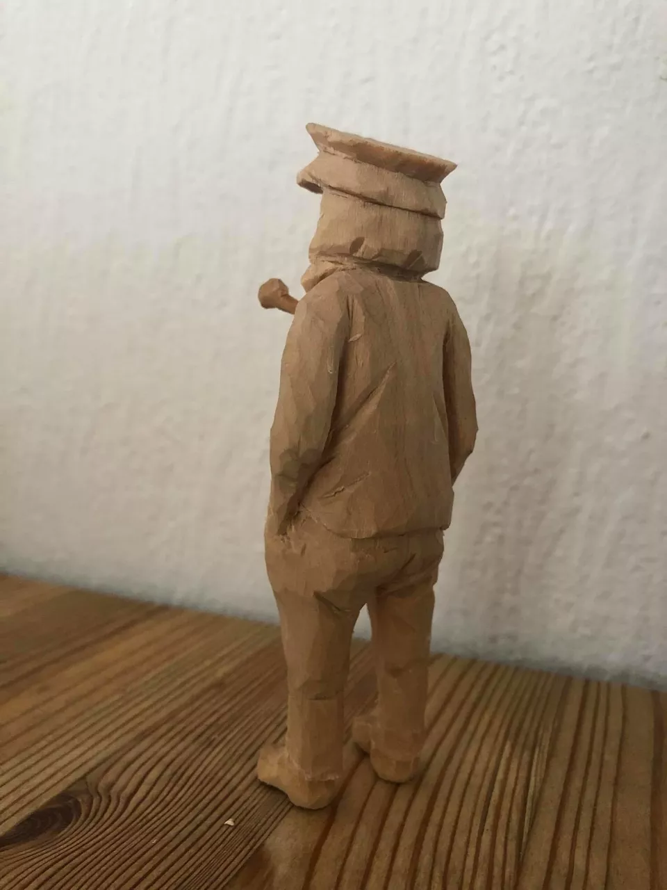

    Moin!
    Damit ihr seht, wie wir im Norden so raumlaufen, ein kleines Anschauungsobjekt ;)

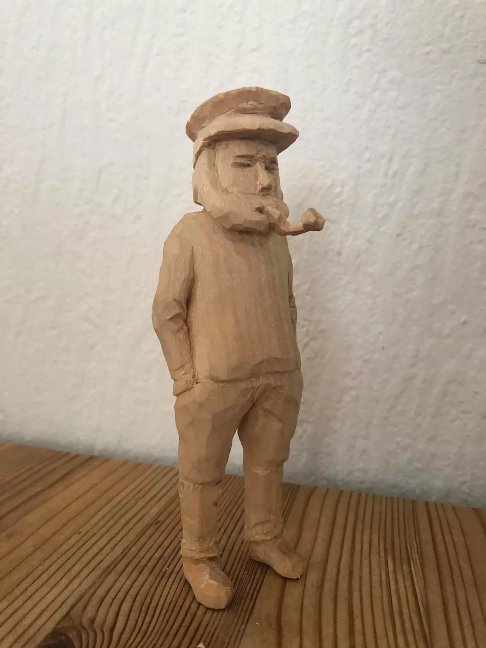

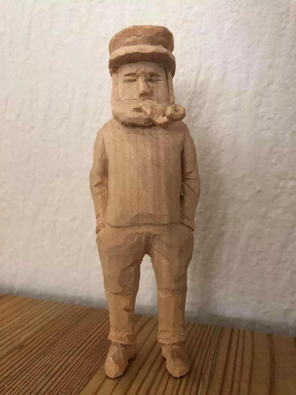

    Eigentlich meine erste richtige Figur nach dem Bauern, den ich in "Meine ersten Schnitzerfahrungen" vorgestellt habe. Den Seebären habe ich nur mit Messern geschnitzt, also ohne Eisen, hauptsächlich mit einem größeren Rosenmesser, da ich ihn größtenteils in den Pausen meiner Arbeit geschnitzt habe. Und Bandsäge habe ich ja sowieso nicht 8o
    Zur Orientierung habe ich Fotos von Seemännern im Internet angeschaut, oder mich auch mal selbst in den Spiegel gestellt ;) Besonders wenn es um die Falten der Kleidung ging, wo ich mich das erste Mal dran versucht habe.
