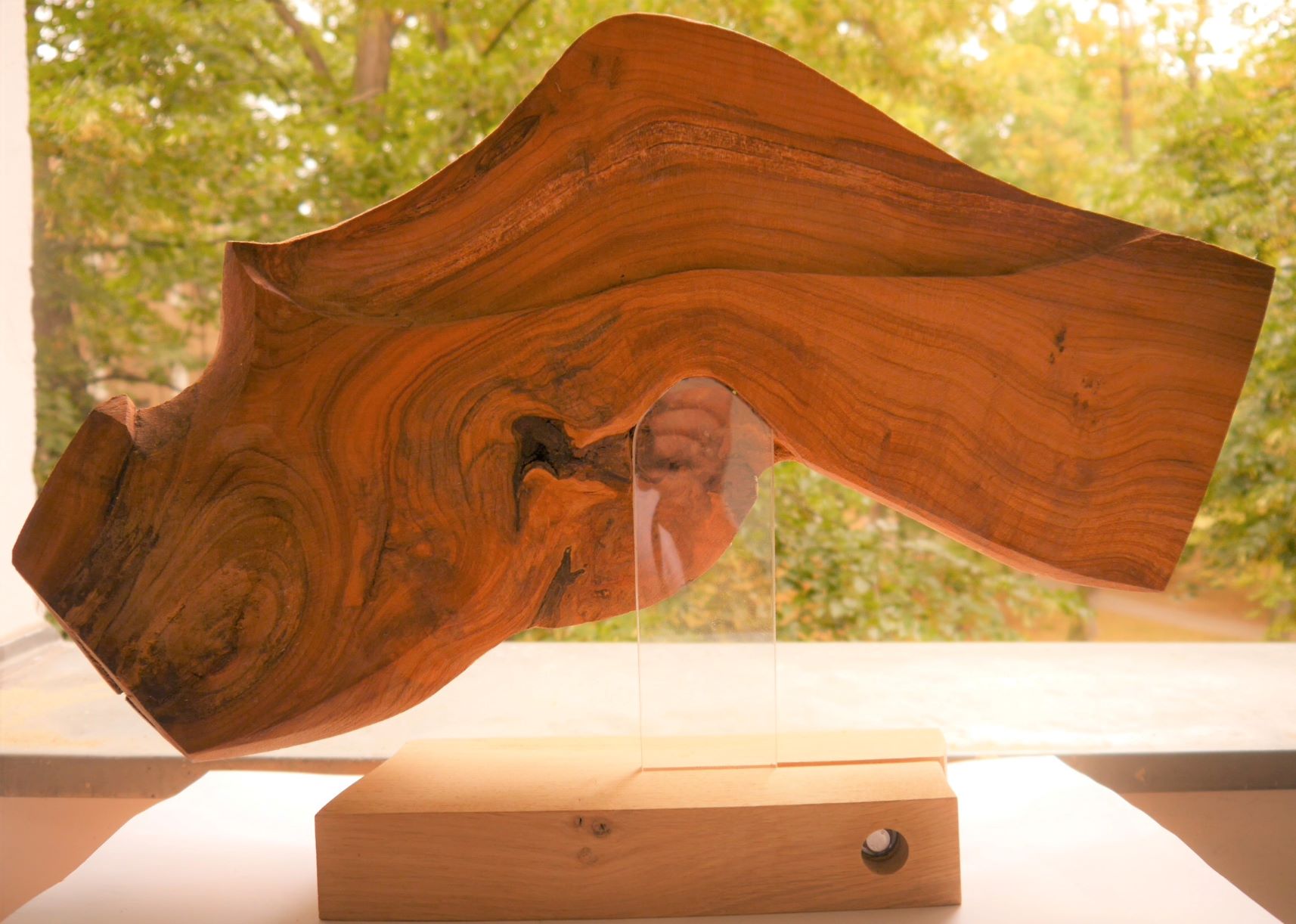

Eine dekoratives Stück Kirschholz - schwebend angeordnet dank Plexiglas .
Unterteil Eiche

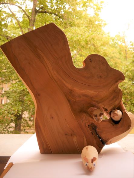

Ein Kirschbaum mit einer schönen Holzstruktur dient jetzt weissen Holzmäusen als Eigenheim .
Lieber Christian , sehr schön umgesetzt . Prima .

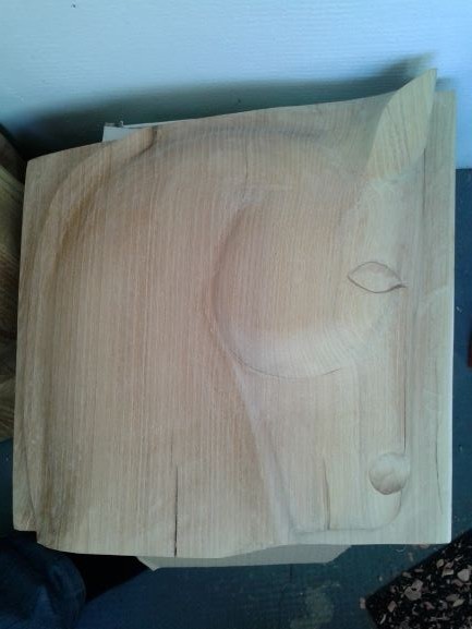

Servus Schnitzerliebling ,
für den Anfang schlage ich Dir als Material Linde vor . Damit kannst Du in allen Richtungen gut schneiden . Das Holz ist nicht zu hart .
Zum Probieren geht auch dicke Rinde . Wichtig ist - Material festspannen und die Eisen niemals in Richtung Körper ansetzen - immer weg
vom Körper . Hol Dir einen kleinen Holzhammer , da kannst Du mit kleinen Schlägen die Kraft besser dosieren .
Wenn Du die Eisen mit beiden Händen ansetzt , braucht es etwas Erfahrung mit dem Krafteinsatz. Nach Möglichkeit immer mit geschärften
Eisen arbeiten .
Welche Holzsorten gehen noch : Ulme , Konifere , Walnuss ( härter )
Obstbaumsorten sind eher etwas zum Drechseln .
Gern stehe ich Dir zu Rückfragen bereit .
Gruss Lutz
PS : Das Pferd ist aus Robinie - sehr hart , geht nur mit Winkelschleifer

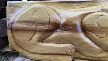

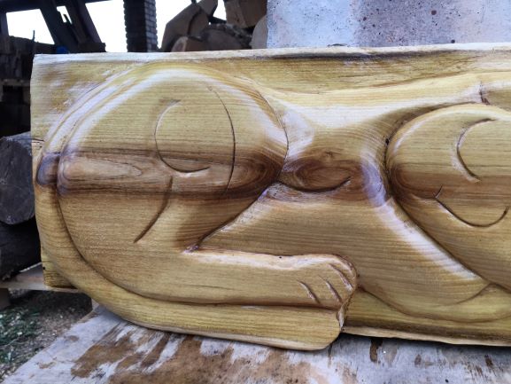

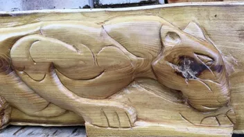

danke für Deine Information . Meine Herangehensweise ist so , das ich versuche zwischen Idee , Entwurf und Holzart eine Vorstellung zu bekommen , ob das passen könnte . Maserung , Gestaltung müssen m. M . nach passen .

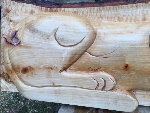

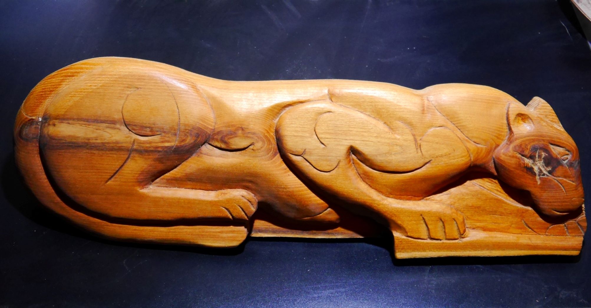

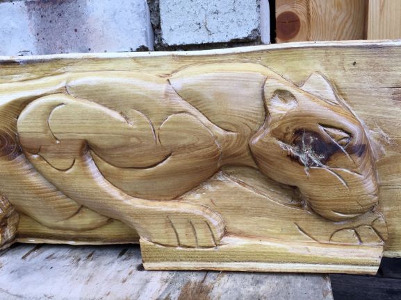

Anschliessend übertrage ich den Entwurf auf das Holz ( Blaupapier) . Bei der Löwin war es so , das ich mit der Oberfräse die Kontur grob
herausgearbeitet habe . Danach ging es mit den Eisen weiter . Ein Nachzeichnen der KOnturen ist erforderlich , sonst gibt es Disproportionen . Vielfach lasse ich die Stücke auch mal einige Wochen liegen , wenn etwas nicht stimmt. Nach einem Lichtblick gehts dann munter weiter . Für die Oberfläche verwende ich Abziehklingen ( sehr schön ) oder feines Sandpapier (240 ) .
Für die Löwin gibt 2 Ausführungen ( einmal Linde und Akazie - hart )
Gern stehe ich Dir zu weiteren Auskünften bereit .
Frohes Schaffen wünscht Lutz

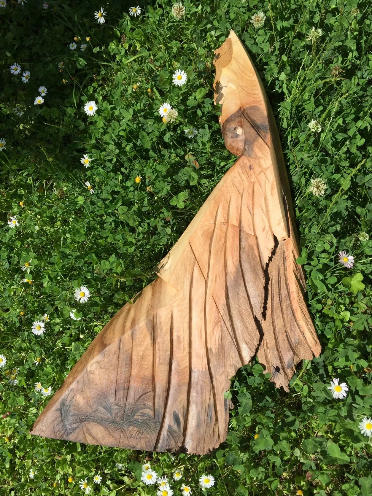

die Holzsorten bei den abstrakten Arbeiten sind Pflaume (!! Hart ) , Akazie (!!! Hart ) und Vogelbeerbaum .
Bestimmte Holzsorten eignen sich nur bedingt für herkömmliche Schnitzereien .
Vorwiegend habe ich hier mit dem Winkelschleifer gearbeitet und nur bestimmte Feinheiten mit den Messern herausgearbeitet .
Akazie könnte man räuchern , dann wir das Holz Olivgrün und der Splint weiss - das sieht super aus .
Akazie ist sehr widerstandsfähig , das Holz verrottet faktisch nicht . Eignet sich auch wunderbar zum Drechseln .
