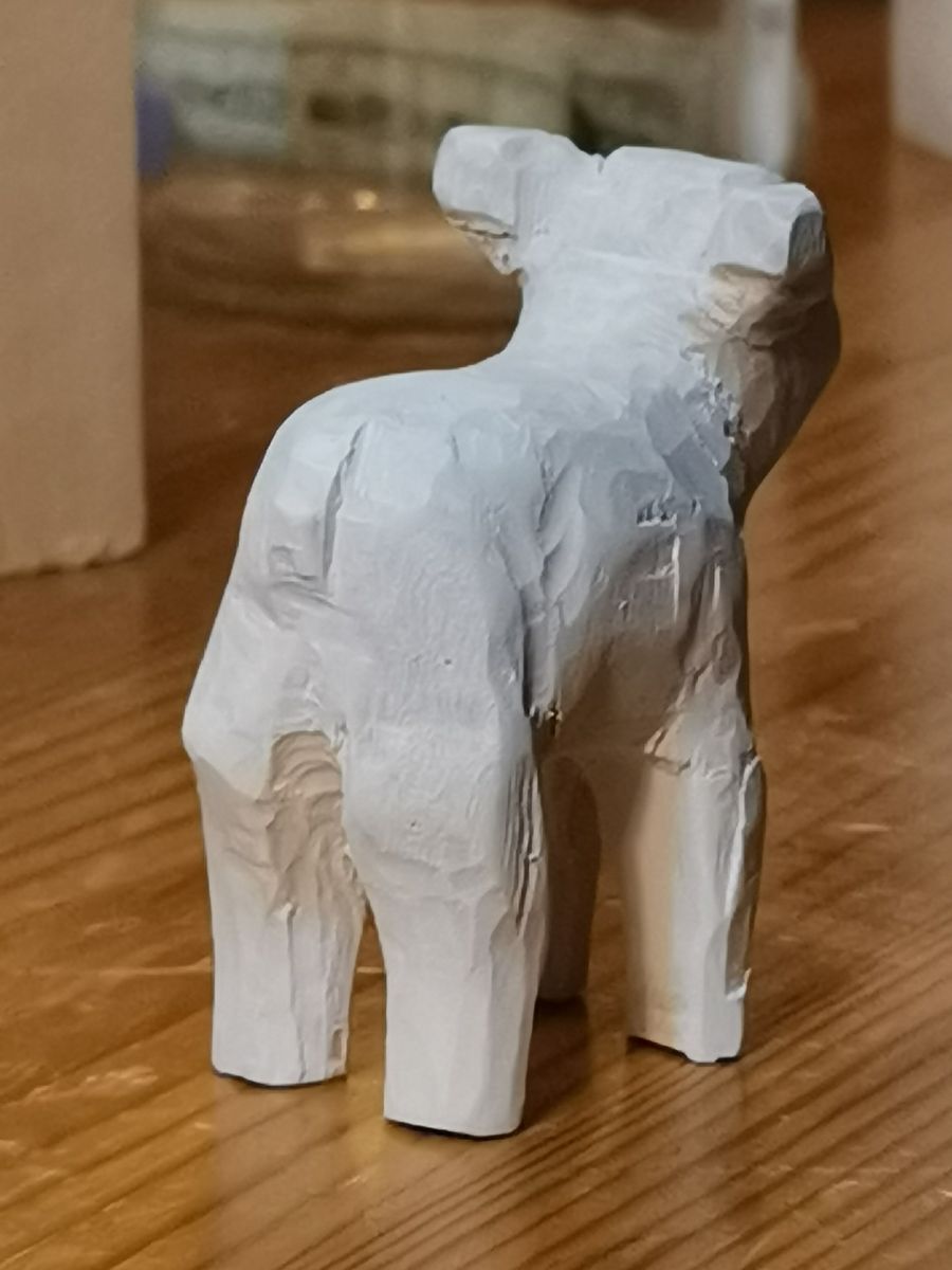

    Habe mal versucht, nur ansatz-und testweise eure Tipps einzubringen. Sieht nun schon etwas mehr nach Lamm als nach Pitbull aus. Beim anschauen ganz vieler Bilder hab ich gesehen, dass Lämmer meistens im Gesicht genau so weiß sind wie am restlichen Körper, und dass der Übergang von Wolle zu keine Wolle sehr fließend ist. Bei älteren Schafen ist das ganz anders, und das macht die Darstellung hoffentlich einfacher und besser.
    Jetzt guck ich es aber erstmal einige Zeit nicht mehr an. Danke nochmals!

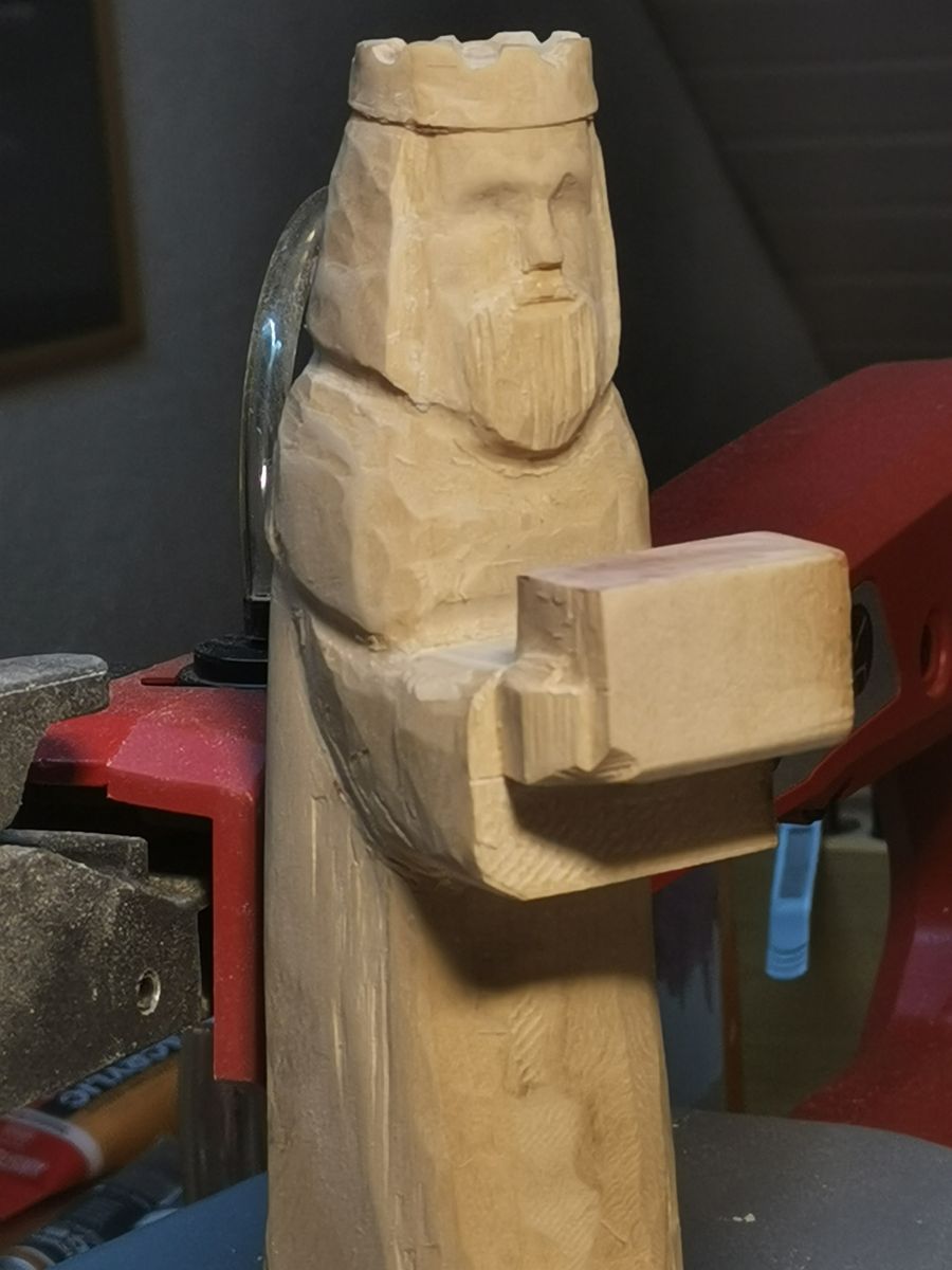

    Ja, sehr guter Hinweis: das Gesicht hat mir auch noch nicht so gefallen. Wahrscheinlich fehlt einem am Anfang der Mut, richtig rein zu fräsen :) Ich war eben nochmal dran, hab die Augen(Hilfs) Pünktchen wieder weggeschält, die Höhlen gut vertieft, die Wangen deutlich zurück geschnitten, Stirn- und Wangenseiten stärker nach hinten abgerundet. Jetzt wirkt es tatsächlich schon recht plastisch, nicht mehr ganz so wie ein Pfannkuchen. Ein richtig schönes Gesicht wird es aber an diesem Objekt wohl leider nicht mehr. Hoffentlich beim nächsten!

    Nachdem ich mir Bilder einiger Figuren von Ostheimer und Fabel angeschaut hatte, die mir zum Teil ganz gut gefallen und als ganz grobe Vorlage dienen sollten, habe ich mir noch ein sehr interessantes Video-Tutorial von Mr. Schnitz angeschaut und dann zum ersten Mal ein Messer und ein Stück Lindenholz in die Hand genommen.
    Für diesen ersten Test wollte ich kein Schaf oder sowas, sondern zum dran herum probieren gleich eine etwas umfangreichere Figur, also einen der drei Könige.
    Schon nach den ersten Schnitten habe ich beschlossen, mich nicht so sehr an die Vorlage zu halten, sondern das Messer einfach mal nach Gefühl und meinen Möglichkeiten laufen zu lassen. Sehr schnell erkannte ich kleine Planungsfehler, die ich nächstes Mal anders angehen werde, kam an ein paar Stellen, die mir Probleme bereiten, aber auch an solche, die zu recht guten Ergebnissen geführt haben und richtig Spaß gemacht haben. Hier zeige ich den momentanen Zwischenstand, und daf6, dass es mein allererster Versuch ist, bin ich bis jetzt gar nicht mal so unzufrieden. Und am Ende wird es dann sowieso heißen :
