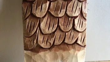

    Die farblichen Gestaltungsmöglichkeiten
    Ich möchte hier mit dem nächsten Beitrag anknüpfen was die Federn deiner Eule betrifft.
    Gleich vorweg es ist bei der farblichen Gestaltung einer Schnitzerei immer eine Frage was du damit erreichen willst. Farben direkt aus der Tube oder aus einem Napf ist das schlechteste was man überhaupt machen kann. Denn diese Farben sind nur Grundfarben und für das menschliche Auge unnatürlich. Auch das zusammenmischen unterschiedlicher Farben bringen hier nicht das gewünschte Ergebnis.
    Wir Menschen sehen alle Farben anders nämlich als Erdfarben, wobei die „Farbe“ Weiß in der Fachwelt keine Farbe ist, da sie mit dem zusammenmischen aus keiner anderen Farbe hergestellt werden kann. Sie dient daher nur zum Aufhellen anderer Farben oder als eigenständiger Anstrich.
    Es gibt nun 5 Möglichkeiten Schnitzarbeiten oder Holz farblich zu gestalten.
    1. Das Lassieren. Das auftragen einer stark verdünnten Farbe, so daß die Holzmaßerung noch sehr gut zu erkennen ist.
    2. Die deckende Bemalung, bei der die aufgetragene Farbe das Holz so bedeckt, das nach Abschluss der Bemalung nicht mehr zu erkennen ist ob der Untergrund aus Holz oder einem anderen Werkstoff besteht.
    3. Das Colorieren, ist eine Technik bei der wasserlösliche Farbe aufgetragen wird, diese leicht antrocknen muss und mit einem angefeuchtetem Leinenläppchen abgewischt wird. Hierbei wird Farbe auf Erhöhungen entfernt und bleibt in den Tiefen.
    4. Mit der 4. Möglichkeit möchte ich eine Sonderform der farblichen Holzgestaltung ansprechen. Es handelt sich hierbei um das Beizen von Holz. Hierbei muss man jedoch zwischen Wasserlöslicher und Wachsbeize unterscheiden, dies in allen möglichen Fraben erhältlich ist.
    5. Die 4. und zuglei aufwendigste Farbgestaltung ist die Fassmalerei.
      Hier werden unterschiedlichen Pikmente und Kreiden aufgetragen, so wie Blattgold und findet mehr Anwendundung in sakralen Schnitzereien oder in Bayern bei den Herr Gott Schnitzer

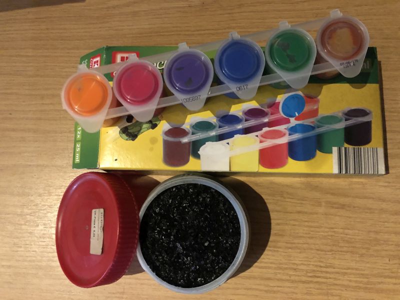

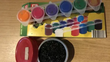

      Um nun die Technik des Colorierens praktizieren zu können, bedarf es wie bereits geschrieben wasserlösliche Farben ( Tempera oder halbflüssige Schulmalfarben) und dunkelbraune Körnerbeize.
    Diese Körnerbeize bewirkt das du aus den Grundfarben des Malkasten Erdfarben machen kannst wie sie auch in der Natur vorkommen und wie sie das menschliche Auge als natürlich empfindet.
    Die Zugabe der aufglösten Beize erfolgt tropfenweise mit einer Pipette oder einer kleinen Spritze wie sie in Apotheken erhältlich sind. Vorzugsweise sollten Farben oder Beizen immer mit destelierten Wasser angesetzt werden um Fäulnisbildung zu verhindern.
    Acryl Farben sind hierfür nicht geeignet, da nach der Trocknung sich diese nicht mehr mit Wasser lösen lassen.

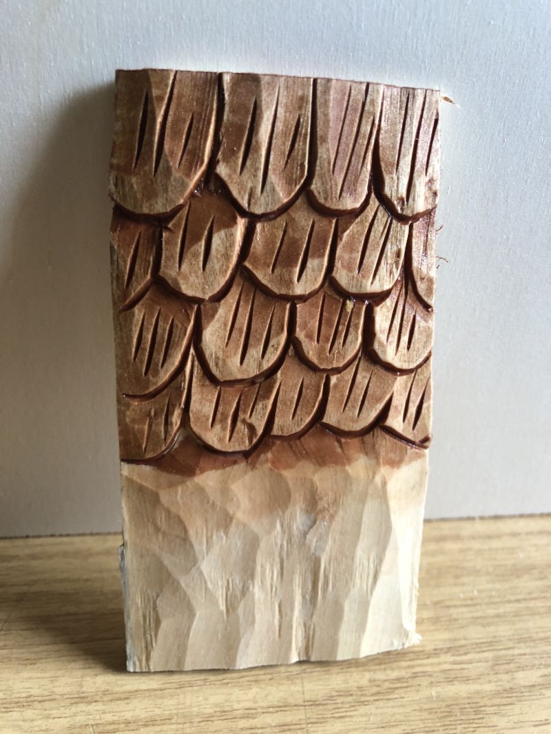

    Ich habe nun versucht hier mit wenigen Schnitten das Federkleid deiner Eule zu imitieren. Es ist nicht sauber und soll nur der Anschauung dienen. Habe hier die Technik des Colorirens angewendet, so das du einen Vergleich ziehen kannst.

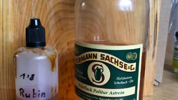

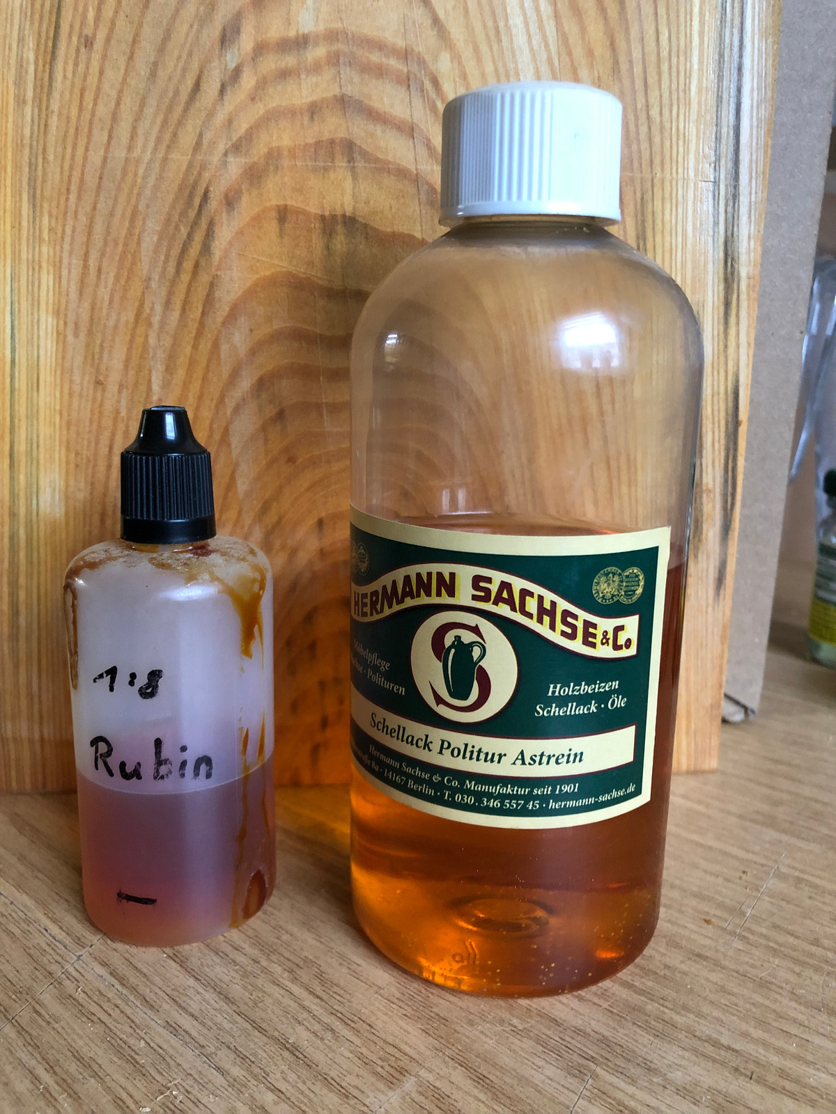

    Nun gibt es aber noch eine weitere Möglichkeit der Grundierung, die Verwendung von Schellack, bildet jedoch eine Ausnahme bei den Grundierungsmöglichkeiten, denn er sollte nur verwendet werden, wenn man Arbeiten in ihrernatubelassen Farbe lassen möchte.
    Schellack diente früher der Oberflächenbehandlung von Möbestücken um eine glänzende Oberfläche zu schaffen. Diesen Lack gibt es in verschiedenen Farbtönen. Zum anregen der naturfabe des Holzes verwendet man Schellack in der Farbe Rubin mit einem Mischungsverhältnis von 1:8.
    Mit der Grundierung von Hasenhautleim und der Oberflächenbehandlung durch Wachs geht ein Teil des warmen Farbtons bei natubelassenen Arbeiten verloren. Das kann man durch die Verwendung von Schellack als Grundierung verhindern. Der Schellack lässt sich mit Spiritus oder Isopropanol leicht verdünnen und kann so entsprechend einer gewünschten Anreicherung der Naturfabe des Holzes aufgetragen werden. Bereits nach wenigen Minuten ist das Lösungsmittel verdunstet und das Wachs kann aufgetragen werden.

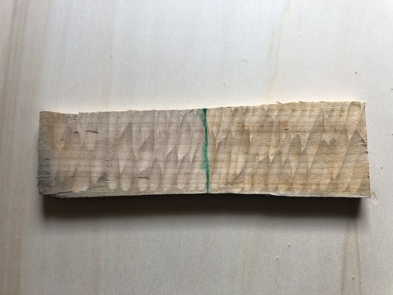

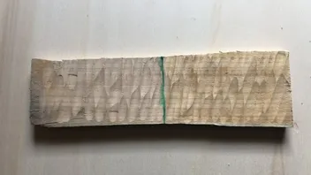

    Ich habe hier ein Stück Holz als Beispiel, mit einem kleinen Hohleisen eine geschnitze Fläche dargestellt. Die linke Seite grundiert mit Hasenhautleim, die rechte Seite mit Schellack und zum Schluss Wachs auf beide Hälften der Marke Büffelglanz um den Unterschied darzustellen.

    Du bekommst auch zum Thema der Grundierung mit Schellack ein Musterstück zum Vergleich.
    Hallo Freizeitschnitzer,
    Der Handel bietet Schellack in verschiedenen Farbtönen an. Ich verwende ihn in der Naturfarbe die so gelblich-rot ist. Du kanst diesen Lack zur Gundierung direkt oder verdünnt auftragen, trocknen lassen und darauf die Endbehandlung bringen.
    Ich hatten mir diesen mal gekauft um eine Gitarre zu Restaurieren, da wird er mit Spiritus verdünnt
    und wie vor einem Jahrhundert zum polieren von Möbeln in dünnen Schichten auf das Holz aufgetragen.
    Schellack lässt sich nicht mit Wasser verdünnen, sondern nur mit Spiritus oder Isopropanol.
