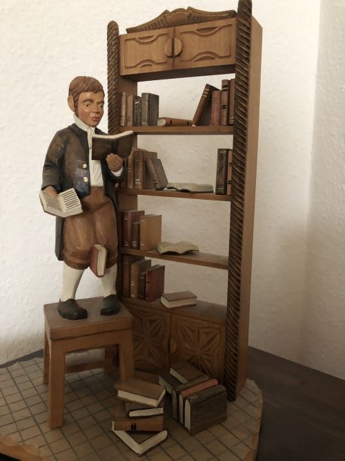

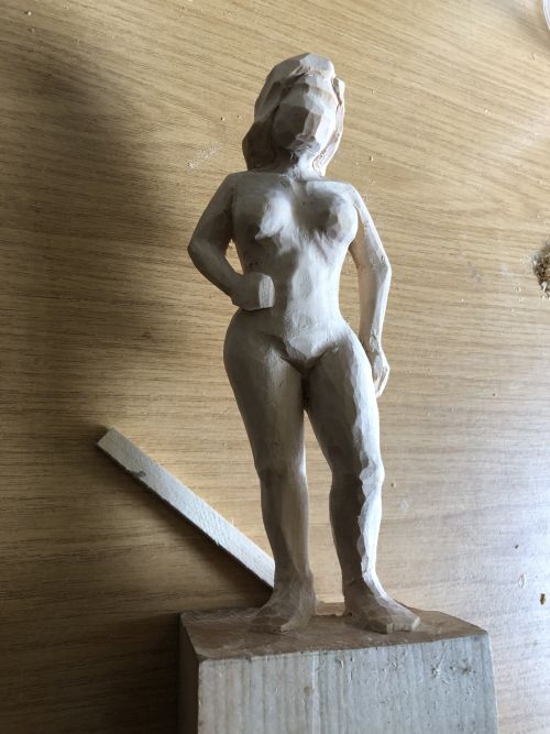

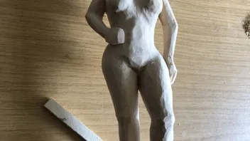

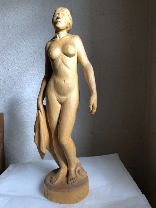

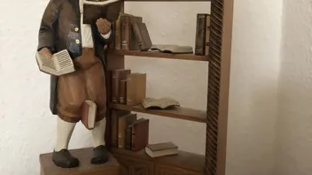

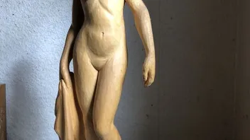

    ich glaube nicht das ich mich beweisen muss, doch ich werde dir den Gefallen tun.
    Eine Skulptur 50 cm und eine weitere in Arbeit 25 cm, Skuptur mit Hocker aus einem Stück 27 cm + Regal+ Bücher, farblich gestaltet. Das muss reichen.
    Nur noch so viel, ich habe schon eigene Entwürfe für mein Unternehmen im Hause Spangler vervielfältigen lassen, als die alten Herrschaften das Unternehmen noch führten und wie lange das her ist kann dir der Forenbetreiber Thomas Spngler gewiss sagen.
