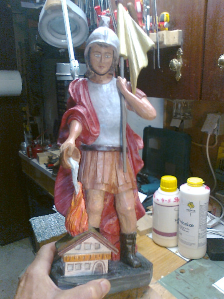

Habe versucht ein Schnitzwerk von mir zu bemalen.
Das iat scheinbar auch nicht so leicht. Kann mir jemand Tips geben. LG Max
Hl Florian

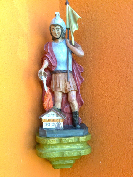

Hi Florian,
im Forum bin ich recht neu. Schau dir mal meinen Bergmann (Linde) an, den ich vor kurzem fertiggestellt habe.
Die Bemalung erfolgte wie beschrieben:
1- Grundierung mit farbloser Schleifgrundierung- Trocknung
2. leichtes Abreiben mit feinstem Schleifpapier / Scheifwolle, um die Schnitzkonturen nicht zu beseitigen
3. Grundierung der ganzen Figur mit weißer Acrylfarbe-Trocknung
4. Bemalung mit hellster Farbe beginnen, Zwischentrocknung
5. weiteres Bemalen mit anderen Farben und Zwischentrocknung...geht aber bei Acryl schnell, wirst du ja wissen
6. nach der Gesamttrocknung Streichen mit flüssigem Bienenwachs von Clou
Das Holz glänzt ganz leicht matt und duftet wunderbar leicht nach Bienenwachs.
7. eventuell Pkt. 6 wiederholen
PS: Goldkonturen habe ich mit Goldpulver in farblosem Acryllack angerührt und gestrichen.
Die weiße Grundierung der ganzen Figur lässt alle Farben frisch erscheinen.Für Rückfragen einfach melden - viel Freude.
