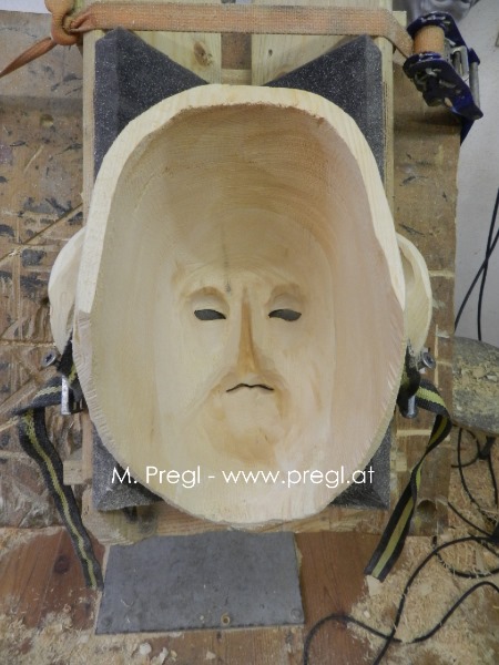

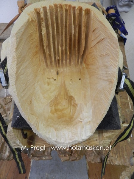

Teil 4
Aushölen
Die schrägen Schnitte links und rechts dienen zum Auffinden der vorhin beschriebenen Orientierungslöcher!
Zuerst Längsschnitte, danach diagonal, ausbrechen des verbliebenen Holzes und mit Schruppscheibe nacharbeiten, Anschließend die Augen und Mundöffnungen rausarbeiten und Maske an´s Gesicht anpassen.
Werkzeuge: Stich9/30mm und 20mm, Stich 7/20mm, E-Kettensäge mit Carvingschwert, Winkelschleifer 1800W und eine Horn-Schruppscheibe mittlerer und feiner Körnung. Diese sind auch auf der Rückseite bestückt - vorteilhaft beim aushölen der Schädeldecke. Wer umständliches Arbeiten und die Gefahr liebt, kann alternativ auch einen Woodcarver odgl. verwenden.
Die Schruppscheiben verharzen mit der Zeit - reinigen mittels Harzentferner. Diese Scheiben sind ursprünglich für die Klauenpflege von Rindern gedacht. Die Anschaffung ist nicht gerade billig (um 50 Eur das Stück) aber hohe Lebensdauer - bei mir ca. 3 Jahre. Es gibt auch andere Hersteller, da sind diese Scheiben jedoch nur 1-2cm vom Rand nach innen bestückt. Auch von Magna gibt es handgeschmiedete Raspeln um knappe 200,-/Stk. Die sind zwar wirklich äusserst effektiv, rate ich aber für diese Arbeiten ab. Lebensdauer ist ziemlich die selbe, zudem hat man im Gegensatz bereits bei kleinsten Berührungen eine Fleischwunde - bei den Hornraspeln maximal eine oberflächliche Schürfwunde welche sich (plasterlos) in grenzen hält.
Hinterkopf ausnehmen, mit PU-Konstuktionskleber und Klammern verleimen. Anschl. Klammern raus und mit Schruppscheibe fein Leimstelle innen und aussen überarbeiten.
Danach die Maskenränder rundum in form bringen, Hörner montieren, ggf. Hornansätze und div Druckstellen auskitten und bemalen.

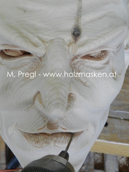

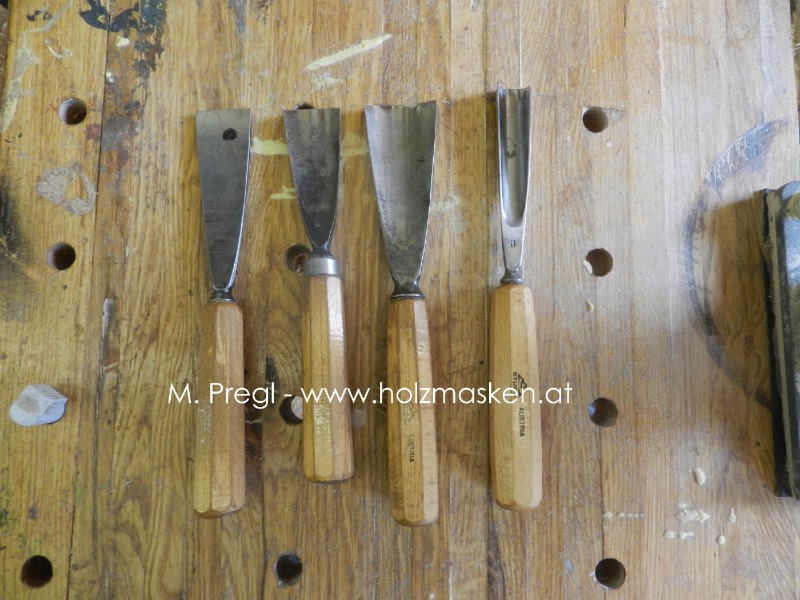

Teil 2
Ausarbeiten und Sauberschneiden
Jetzt werden die Details geschnitzt danach sauberschneiden des Werkstückes, Kanten brechen mittels Schleifpapier Körnung 80 oder 100 und mit Druckluft die Schleifrückstände entfernen. Auch sollte man darauf achten, dass das Werkstück nicht zu tode geschliffen wird!
Werkzeuge: Stich5/20mm, Stich11/4mm, Gaißfuß 6mm/75°, Stich3 25mm, Stich11/10mm, Kerbmesser

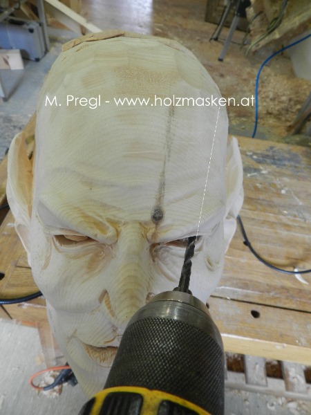

Orientierungslöcher
Dienen als Anhaltspunkt für´s darauffolgende aushölen. Auch kann man jetzt die Augen- sowie Mundhöhlen tieferschlagen.

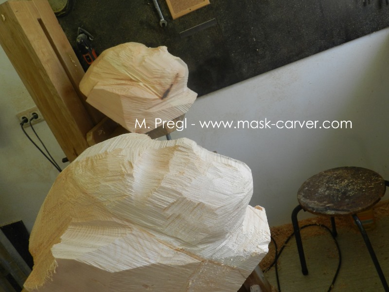

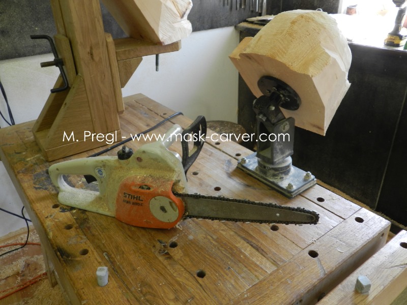

Der grobe Zuschnitt
Werkzeuge: E-Kettensäge (min. 2000W) mit Carvingschwert, 1x Einspannvorrichtung der Fa. Spangler u. 1x Eingenbau.
Warum verwende ich ein Carvingschwert?
a) wegen dem kleinen Radius
b) weil rückschlagsarm - macht sich sich spätestens beim Aushöhlen bemerkbar
c) genauere Schnittführung und feinere Spanabnahme
Abmessungen: H30xB23xT23cm, Gesichtsbreite bzw. Backenbreite 14cm, Gesichtstiefe (Nasenspitze -> Ohrenansatz) 12cm, oberster Punkt Schädel bis Augenmitte 9cm weiter bis zur Nasenspitze 5cm und Nasenspitze Kinnunterkante 8cm bei geschlossenem Kiefer, Augenabstand 7-7,5cm (Mitte/Mitte) je nach gewünschten Charakter
Das Anhauen
Überschüßiges Holz entfernen und festlegen der Grundform und Eckpunkte
Werkzeuge: Stich3/40mm, Stich7/50mm, Stich5/40mm, Stich11/25mm
Abmessungen siehe oben, Proportionen odgl. siehe Anatomiebücher oder die speziellen Lern-CD´s von hobbyschnitzen.de.

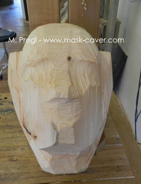

Anlegen
Festlegen (anlegen) und grobes ausarbeiten der Details. Bei dieser Art von Masken gestalte ich alles etwas "herber" - soll ja kein Zuckerpüppchen werden. Aber vorsicht - zuviel des Guten macht irrsinig schnell etwas männliches daraus.
Werkzeuge: Stich9/20mm, Stich5/25mm, Stich7/25mm, Stich11/15mm

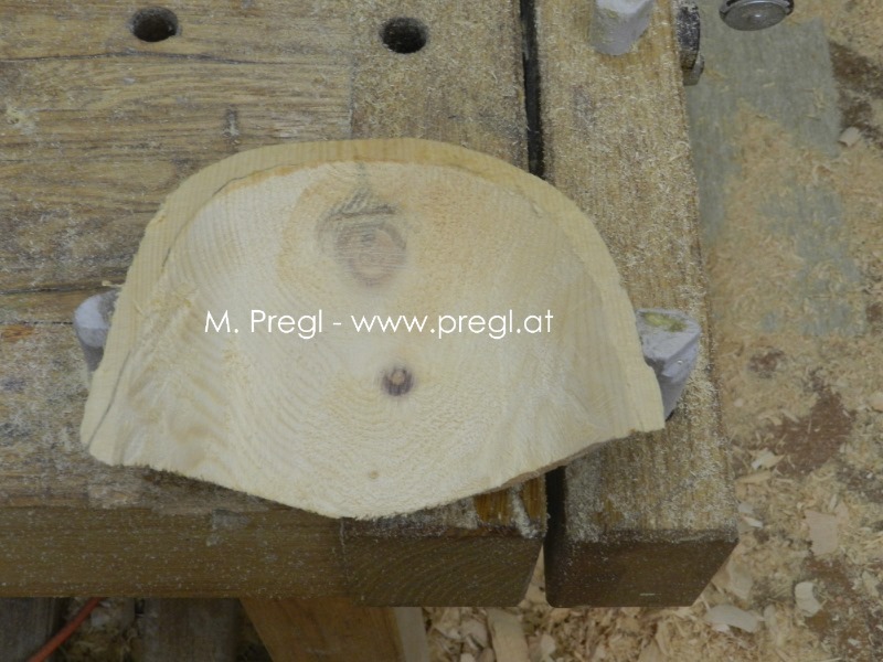

Ja genau - über die ganze Länge einen Schnitt ca. 1cm über den Kern tief - und ja, (nur die) Stirnseiten zum Verschließen bestreichen.
Wenn die Figuren aus einem Stück Rundholz geschnitzt und über 80cm Höhe sind, höhle ich sie von hinten grob aus - meist stehen diese ohnehin in einer Ecke oder Niesche und das Holz kann zur "Ruhe" kommen.
Hat man freien Blick auf den Kernschnitt - meist ist er am Schädel und im oberen Stirnbreich zu sehen - wird dieser (vom selben Holz) mittels angepasster Keile ausgeleimt - bei Berücksichtigung der Jahresringe fällt dies bereits bei einer "nur" gebeizten Figur fast nicht mehr auf.
Bei voller Sicht auf die Rückseite (kommt erfahrungsgemäß relativ selten vor) schneide ich mittels einer feinen Japansäge das hintere Drittel (je nach dem mehr oder weniger) von oben gesehen ab, höhle dann grob aus und verleime das ganze und schneide die Leimstellen nochmals nach. Abrichten der zu verleimenden Teile ist aufgrund der feinen Schnittfläche nicht nötig.
Bei verleimten Holz ist dieses Prozedere meist nicht nötig.
