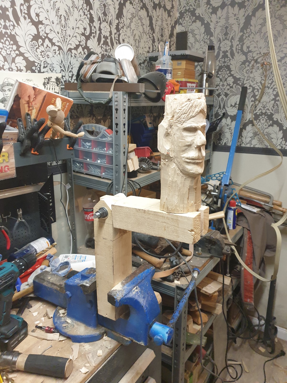

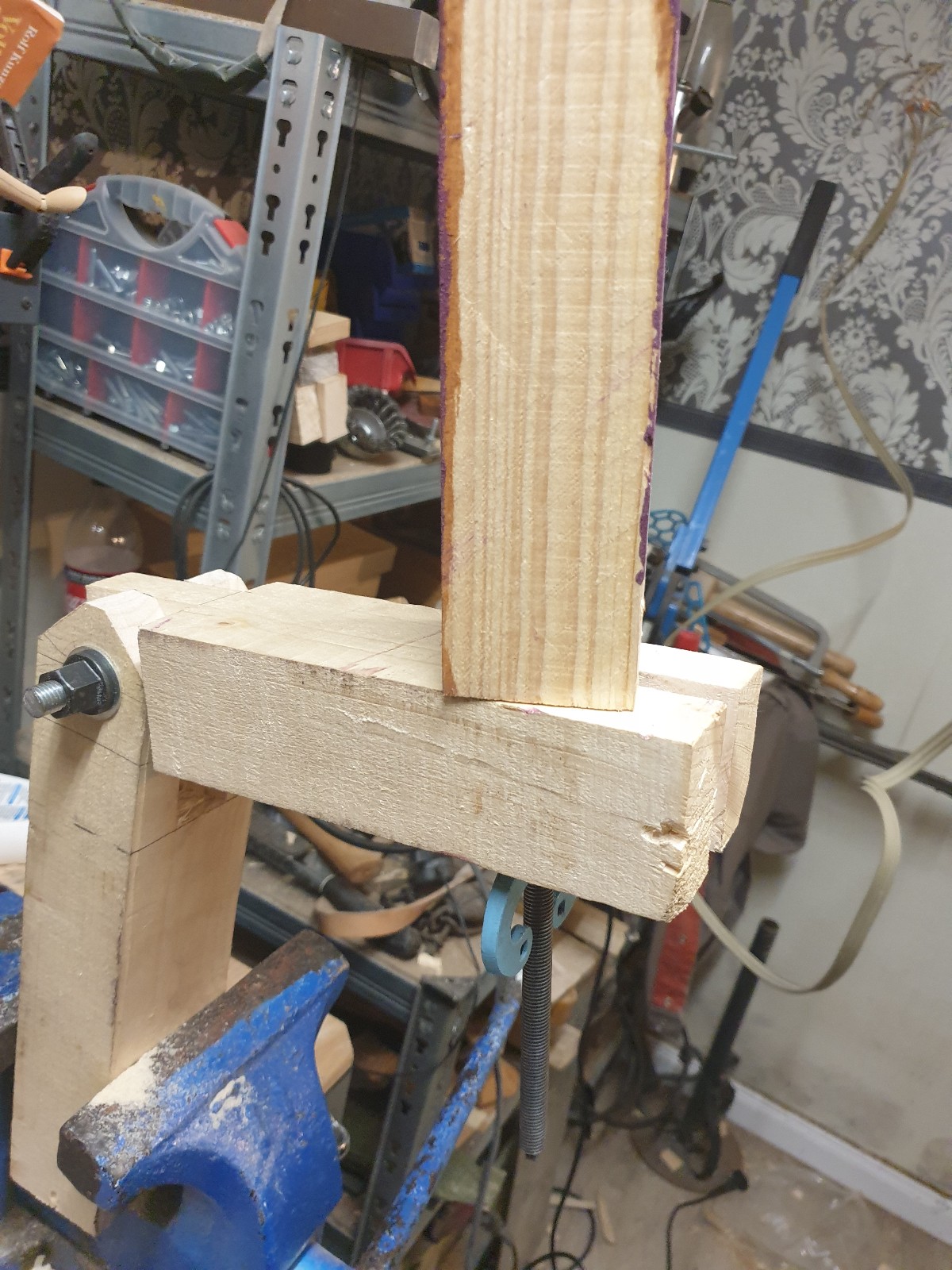

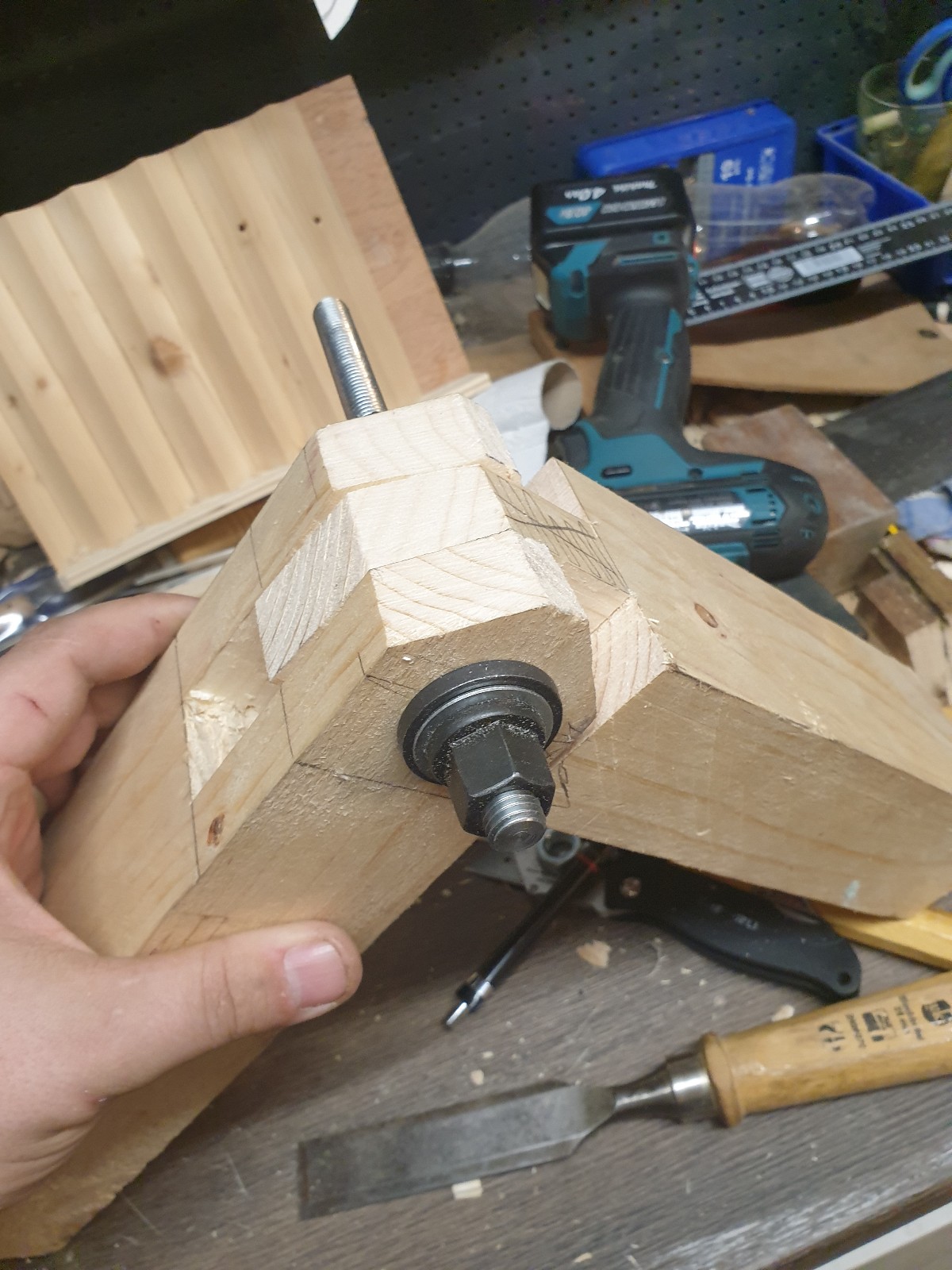

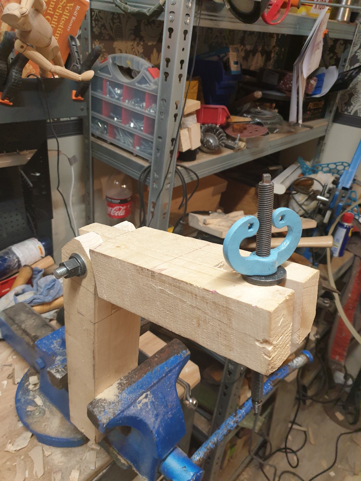

So nun habe ich den Galgen fertig,habe die einzelnen Arbeitsschritte bildlich festgehalten.
War relativ simpel und günstig auch der Aufwand war nicht groß für den Galgen.
Flügelmuttern wären besser dann bräuchte ich nicht den 18er Schlüssel.Die derzeitige Befestigung lass ich wohl so aber wenn ich einen neuen brauch in 1000Jahren 😂😂😂,hoffe ihr könnt an hand der Bilder erkennen wie er gemacht wurde.Und jetzt kommt das beste hat 0€ gekostet weil ich auch alles da hatte,denke aber das teuerste wird die M10 Gewindestange sein mit Muttern und Unterlegscheiben.
Mfg Martin

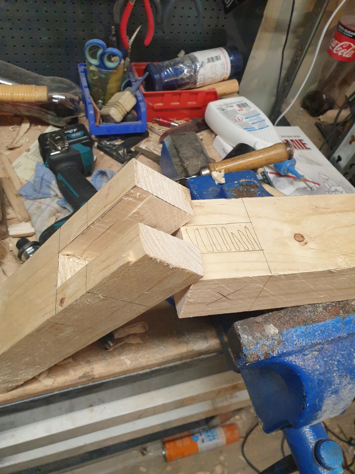

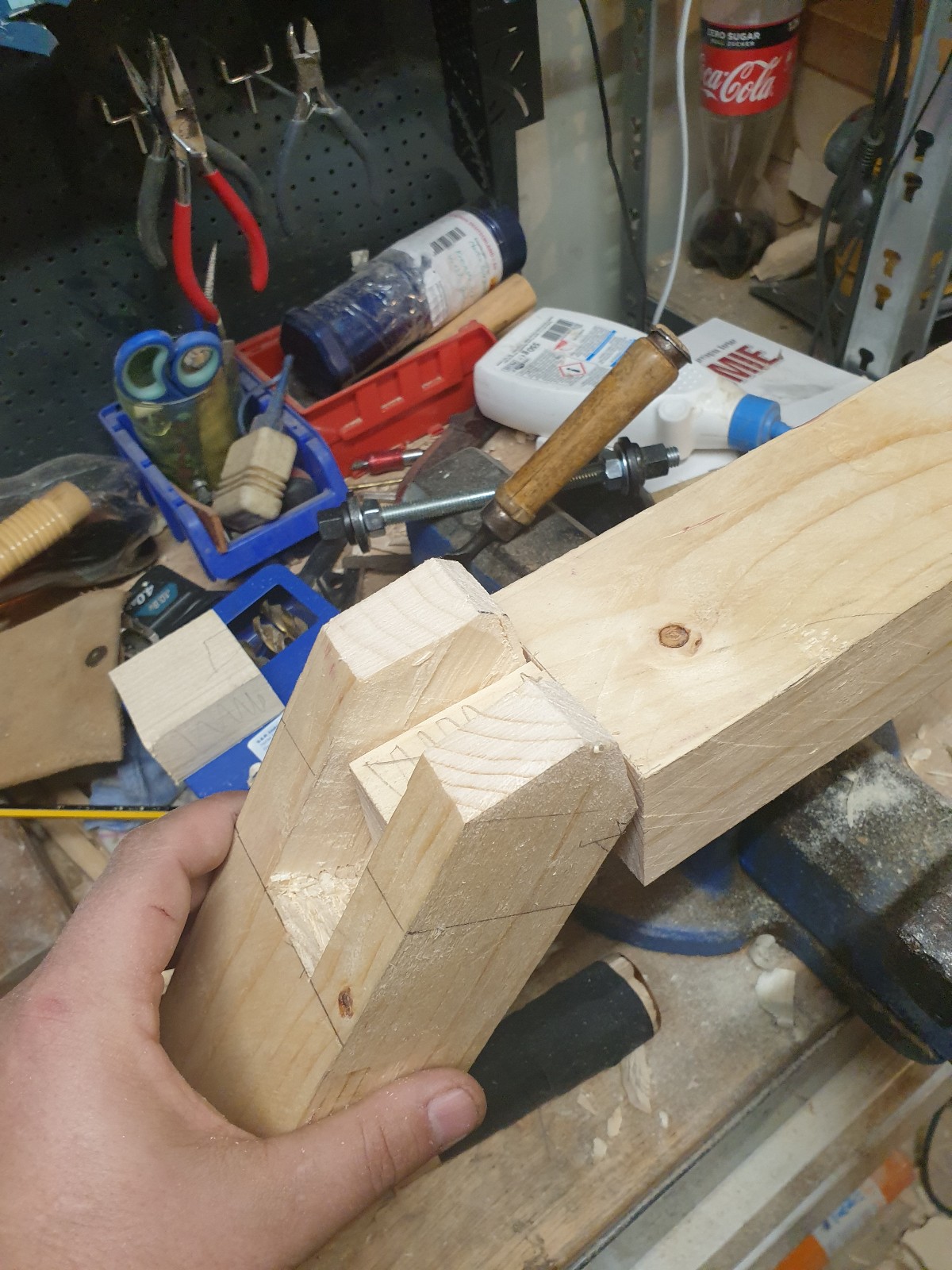

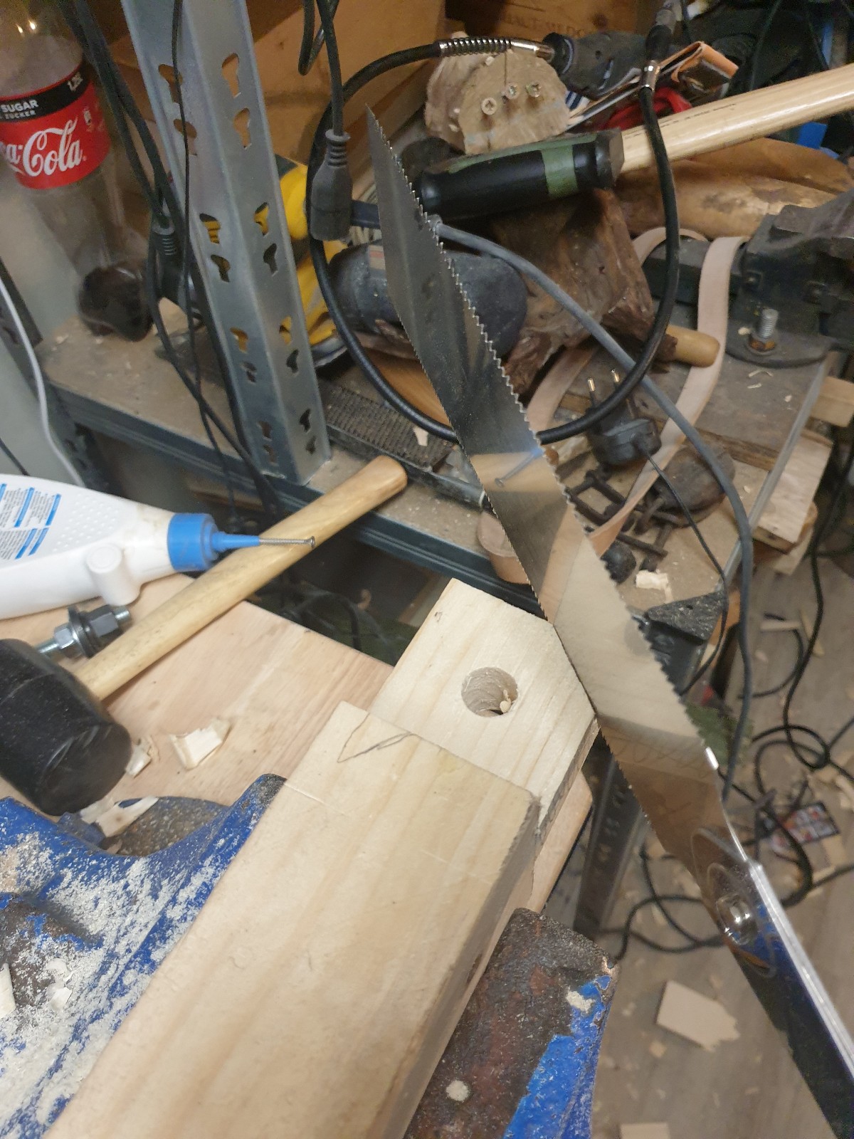

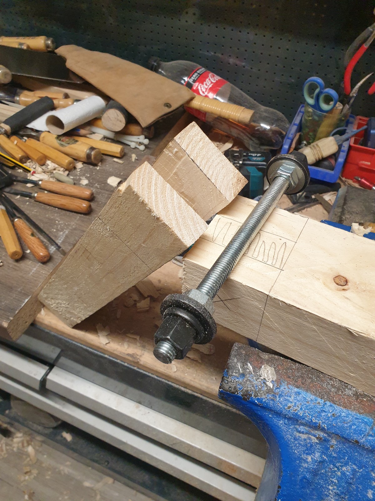

Hier sieht man die Zugabe beim Schlitz.
Hab angefangen mir einen Schnitzgalgen zu bauen da ich mir kein teueren kaufen will,mache ihn mit eine Schlitz Zapfverbinung.
Der Schlitz muss natürlich länge sein als die Materialstärke da ich ihn sonst nicht bewegen kann.Die Maß habe ich per Augenmaß gemacht als mein eigener goldener Schnitt😂.Die Gewindestange ist eine M10. Da ich den Galgen an meinen SCHRAUBSTOCK fest machen will lass ich mir nochwas einfallen als Befestigung.
Mfg Martin
