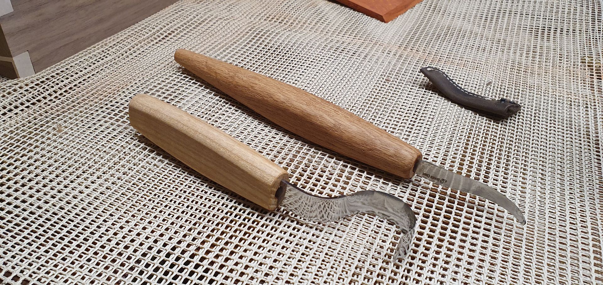

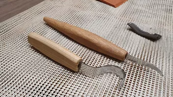

    Nachdem ich mich hier gestern neu angemeldet habe, gleichmal meine erste Frage. Da ich mich nächstes Jahr mit dem Schnitzen von Löffeln beschäftigen möchte, stellt sich mir zunächst mal die Frage nach einer sinnvollen Grundausstattung. Aufgrund einer Empfehlung aus dem Forum woodworking, hatte ich mir Mitte des Jahres schon zwei Löffeleisen bestellt. Von Beavercraft, siehe Foto. Hoffe, das war erstmal eine sinnvolle Investition, was meint ihr?

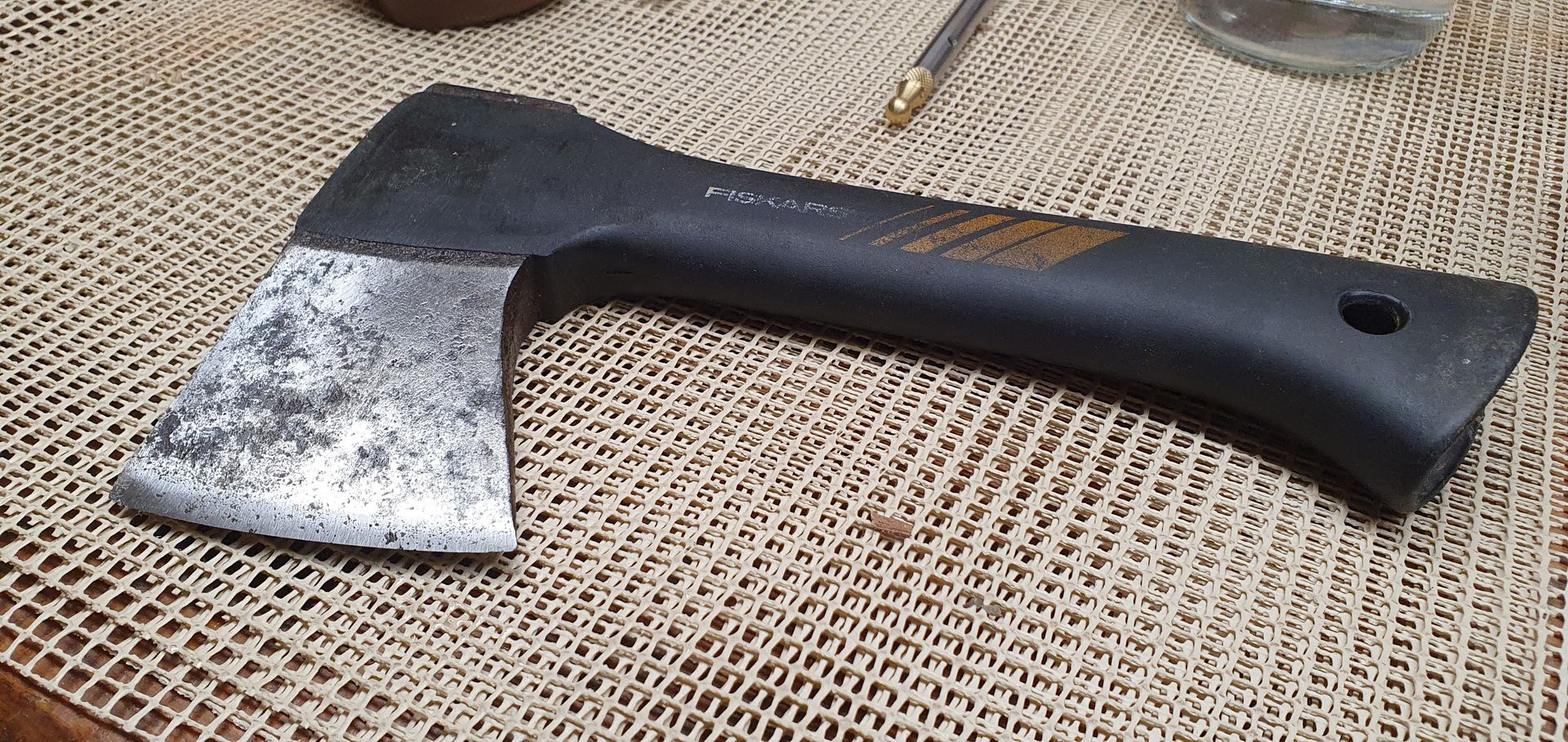

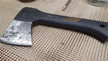

    Dann habe ich vom Nachbarn ein kleines Beil von Fiskars bekommen. Erstmal gesäubert und mit einer Messingbürste, soweit es ging, den Rost entfernt. Danach mal grob vorgeschliffen auf dem Bandschleifer. Im Augenblick habe ich einen Winkel von ca. 30°. Also von jeder Seite eine Fase von ca. 15°. Bevor ich mich jetzt ans Schärfen und Abziehen mache, folgende Fragen: Ist so ein Beil überhaupt sinnvoll für den Anfang? Möchte erstmal kein Vermögen für ein Premiumprodukt ausgeben.
    Wäre ein Winkel von 30° für die Schneide in Ordnung?
