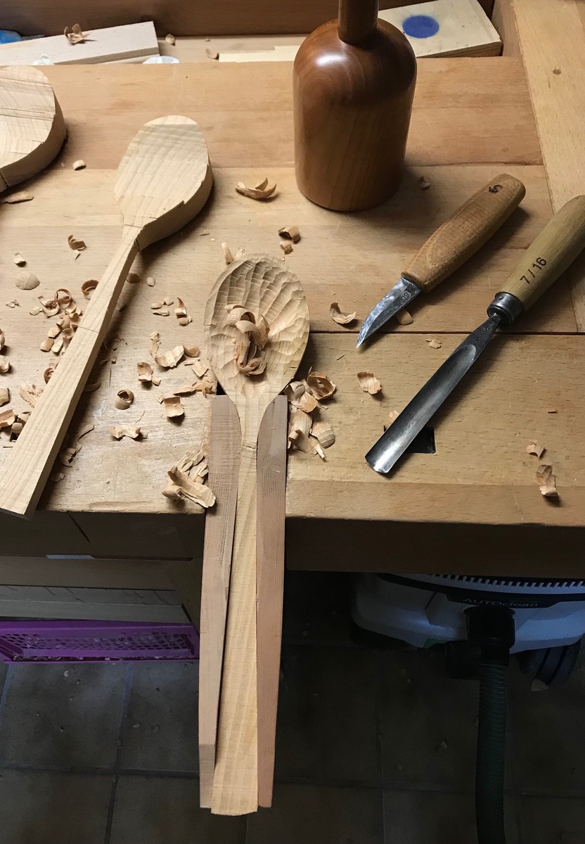

  • ... hier noch ein Foto, auf dem zu sehen ist, dass ich je nach Anwendungsfall auch Bildhauerbeitel (hier: DASTRA Stich 7, 16 mm breit) zum Aushöhlen von Löffeln benutze. Im vorliegenden Fall ist es trockenes Kirschbaumholz (es ist hart, aber schön!). Links neben dem in der Hinterzange der Hobelbank eingespannten Werkstück liegt ein zweiter (und ein dritter) Rohling, wie er aussieht, nachdem die grobe Form mit der Bandsäge gesägt wurde. Das Messer auf dem Foto ist von Svante Djärv.
