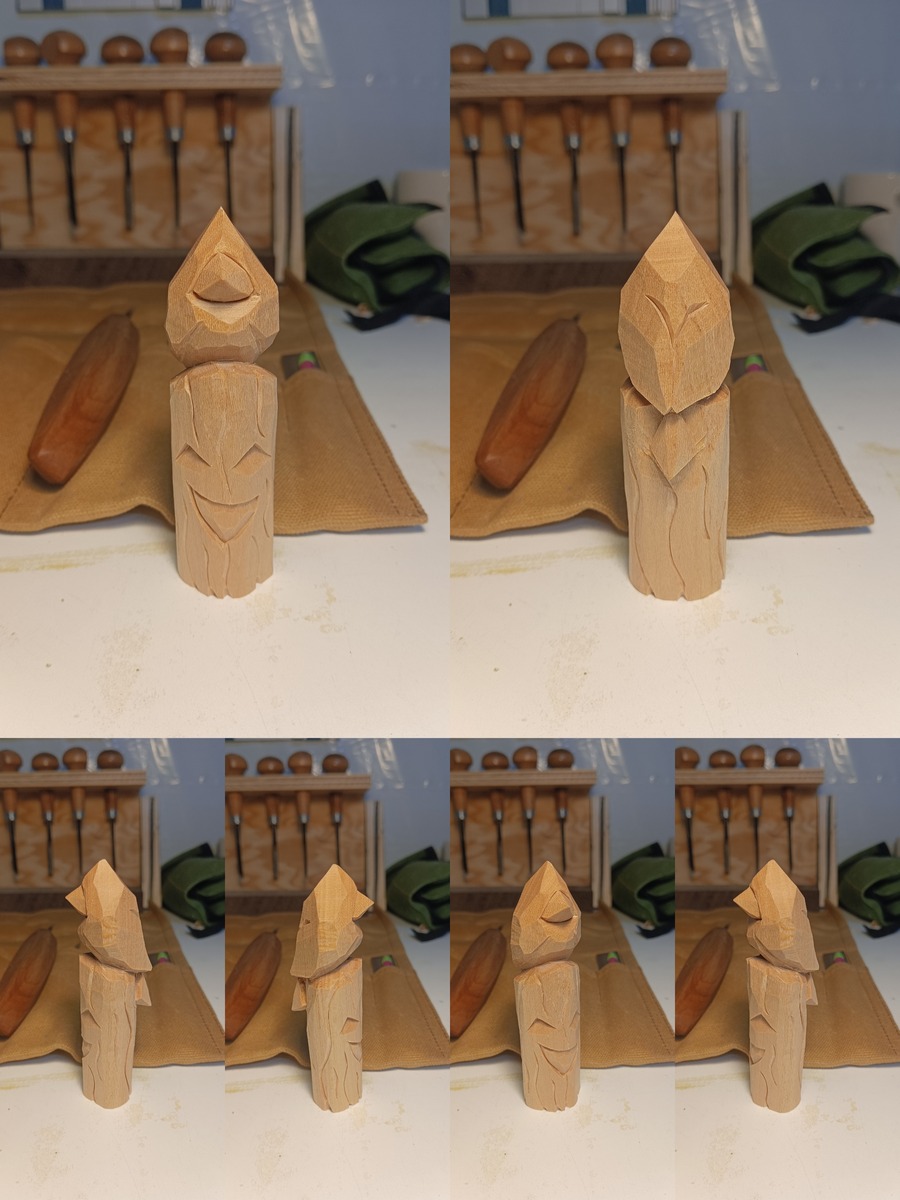

Ein Pfogel. Auf Gruselbaum.
Linde, 2,5 auf 2,5cm und ca. 8cm hoch.
Geschnitzt mit Flexcut FP02.
Beim Pfogel war es mir wichtig, einen "FlatPlane" Charakter zu erhalten, der bei der späteren eventuellen Bemalung erst richtig zur Geltung kommen wird. Holz ist noch unbehandelt, nicht gewaschen oder geölt.

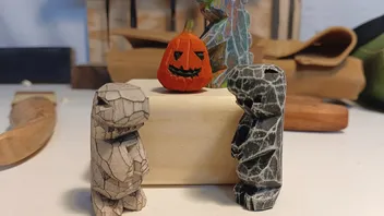

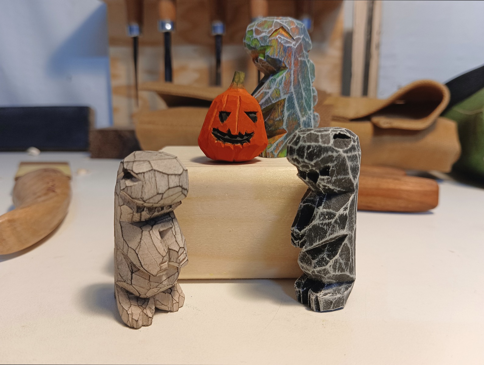

Mein kleines Halloween Ensemble ist komplett.
Ein dicker Dino als Geist, ein dünner Dino als Skelett, ein Zombie und ein Kürbis.
Alles "Ein-Messer-Projekte"
Die Dinos stammen aus der Feder von David Young, dieser hat ein sehr verständliches Buch mit Grundlagen und schönen Projekten zum Thema whittling geschrieben. Des Weiteren kann man seinen YouTube Videos einfach folgen, da diese unaufgeregt und sehr detailliert sind.
Zombie und Skelett sind neu, die beiden anderen habe ich schonmal gezeigt.
Beim Skelett habe ich die Figur erst schwarz bemalt und danach einfach mit wenig weißer Farbe die Kanten hervorgehoben. Im englischen nennt es sich "Dry-Brushing" und wird häufig von Miniaturbauern wie Warhammer verwendet.
Der Zombie wurde gelayert. Primärfarben + grün je fast trocken auf einen Pinsel und nacheinander grob und fleckig aufgetragen. Auch hier die Kanten in weiß vorgehoben.
Die Dinos sind aus ca. 5cm hohem Lindenholz.

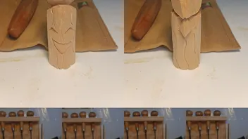

Somit haben wir jetzt hier einen kleinen Geist, geschnitzt aus 3cm Linde, der Klotz hatte 2,5 cm Kantenlänge. Aufgeschraubt auf meinen 'Bemalstock'.
Dieses Stück Linde war furchtbar Drehwüchsig und Spröde, nach ca. jeweils einem halben Zentimeter Schnitt änderte sich die Beschaffenheit des Holzes. Es neigte zu Ausbrüchen und zum Ausfransen.
Ich war kurz davor das kleine Kerlchen der thermischen Verwertung zukommen zu lassen...
Zum Schluss habe ich es mit einem Gemisch aus Leinölfirniss und Isopropanol im Verhältnis 2:1 gepinselt. Dies polymerisiert jetzt aus und ist danach mit verdünnten Acrylfarben gut überstreichbar.
