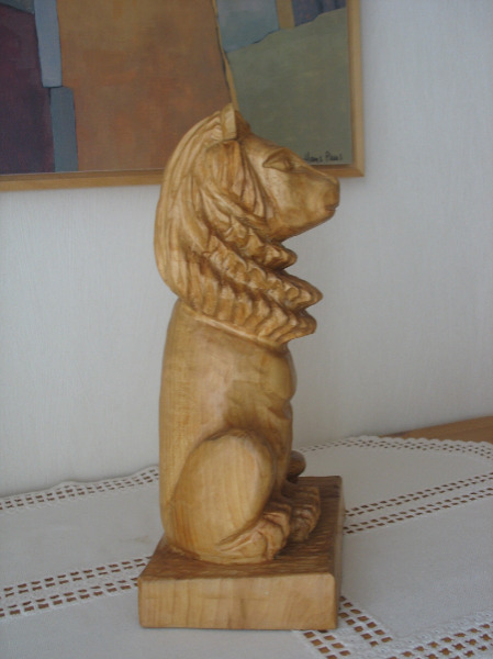

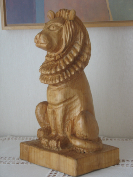

• Hallo zusammen, ich habe am vorletzten Sonntag Nachmitta-Regenwetter- angefangen diesen Löwen aus Lindenholz zu schnitzen. Bis auf die Feinheiten hatte ich nach ca. 3 Stunden die Arbeit geschaft. Am Montag habe ich dann versäubert was natürlich auch einige Stunden Zeit in Anspruch nahm. Endbehandlung: Leinöl-Terpentin Gemisch, nach der Trocknung mit Antikwachs flüssig zweimal behandelt und zun Schluss zweimal mit Schutzwachs behandelt. Klar, dass zwischen jeden wachsen eine Trockenzeit eingehalten wurde und auch gebürstet worden ist Grösse des Klotzes 35 mal 18 mal 13 cm . Vorlage aus einem Fachbuch von
    Antony Denning.In diesem Buch sind wirklich gute Anregungen und Tipps. Grüsse Charly.

    Ich erlaube mir aber eine kleine Frage betreffend der Leimfuge. Was machst du mit dem Holz vor dem Verleimen? Oder hättest du noch die Fuge vor dem Behandeln etwas retuschieren müssen?

  • Hallo Armon, das Holz war gehobelt, ich muss beim Verleimen einen Pressfehler gemacht haben, aber das stör mich eigentlich nicht allzusehr. Wie ich das retuschieren könnte weis ich nicht.
