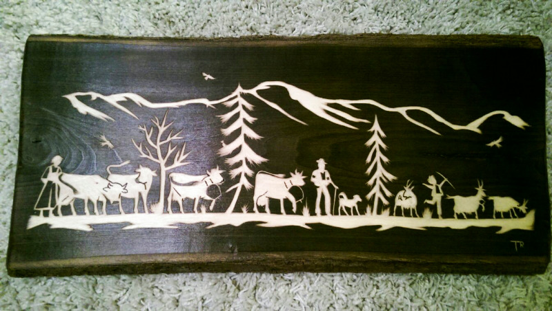

  • Die Schweizer unter euch kennen diese Art der Motive bestimmt.
    Ich hatte noch ein Lindenbrett übrig und wusste nicht so recht, was ich daraus machen sollte.
    Ich habe dann 1-2 Versuche gemacht, wie das Holz am besten zur Geltung kommt.
    1. Linde mit dem Bunsenbrenner geschwärzt
    2. Mit Kupferbürste abgerieben
    3. Mit Antikwachs versiegelt
    4. Konturen nachgezeichnet und anschliessend das helle Holz wieder vorgearbeitet
    (Sorry, für die Bildqualität)
  • Nun ja, einfach das durch den Bunsenbrenner verbrannte Holz mit dem Schnitzmesser abgearbeitet. Durch das Brennen wird lediglich eine 1mm Schicht des Holzes verbrannt. Farbe würde weiter ins Holz "ziehen". Dadurch ist unter der verbrannten Schicht, das Lindenholz wieder weiss- was dem Bild schlussendlich den Kontrast gibt.
    ...Das ganze war einfach mal so`ne Idee.
    :thumbup:
    ist der Holzweg.....

  • Hallo Josef
    Patentieren lass ich`s jedenfalls nicht :)
    Den Holzdruck kenn ich. Der Kanton in welchem ich aufgewachsen bin, war oder ist immer noch bekannt dafür...
    Aber mein Hobby ist ja Schnitzen, nicht drucken ;)
    Gruss Tom
