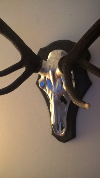

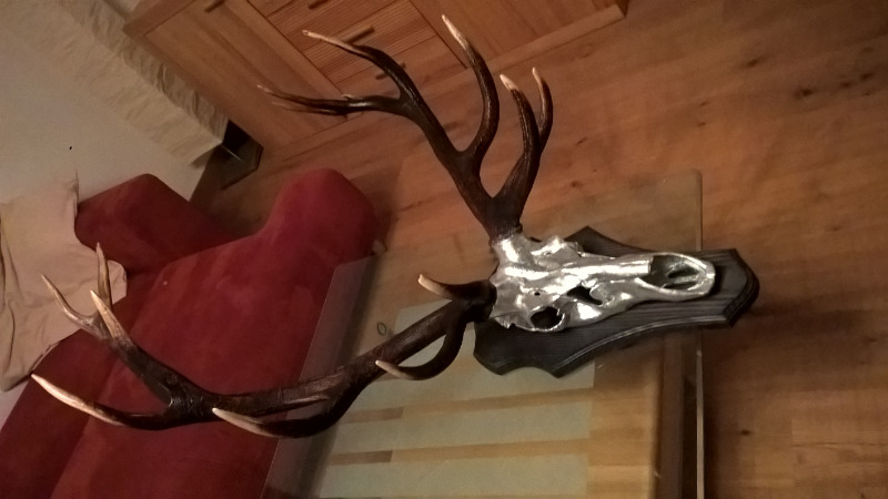

Den Aluschädel habe ich über ein jedermann bekanntes Auktionshaus bezogen. Diese Schädel sind jedoch nicht ganz günstig
Das Problem war, dass die Geweihstangen bzw. die Geweihrose an sich schon sehr gross waren. Das bedingt das der Schädel dementsprechend gross sein muss. Die Geweihrose bei meinen Abwurfstangen war 65mm, das ist das Maximum was man erhält.
Die Blattmetallschicht wird mit einer Anlegermilch angebracht und am Ende mit einem Schutzlack versehen. Geht ziemlich unkomliziert. -

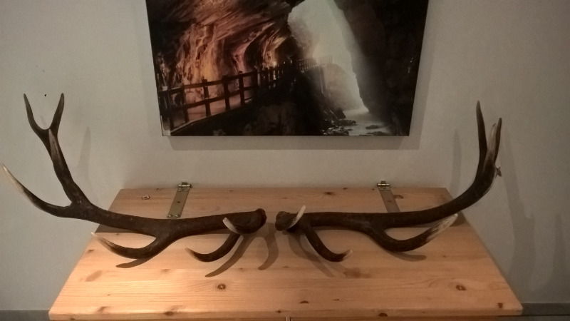

Falls es noch jemanden interessiert was aus den Geweihstangen geworden ist. Leider ist es keine Schnitzarbeit geworden (ein geschnitztes Trophänenschild hat mir nicht gefallen und hätte auch nicht in die Wohnung gepasst).
Schädel Aluguss mit silbernem Blattmetall. -

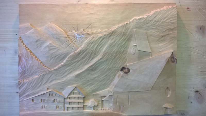

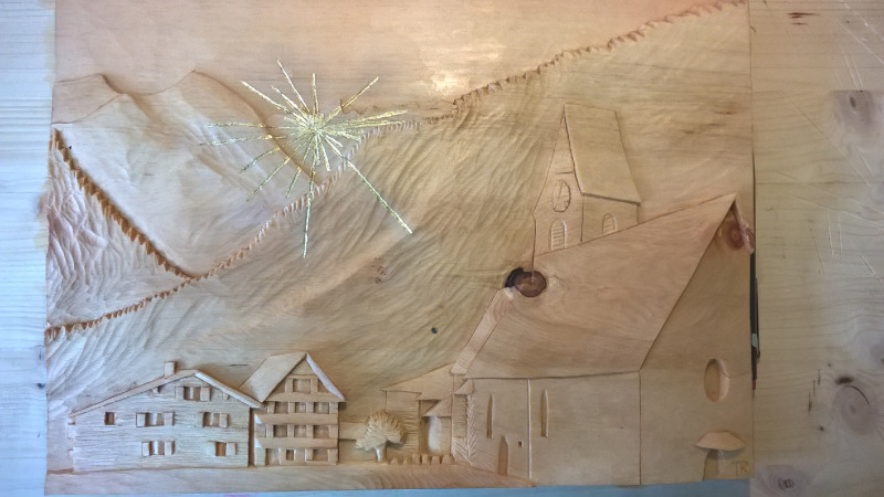

Mich würde noch interessieren: 1. Wie gross ist das Relief? 2. Das Vorgehen bei der Tiefenstaffelung? Hast Du für Vorder- (Häuser), Mittel- (bewaldete Berghänge) und Hintergrund (Felswand mit Martinsloch) jeweils gleiche Ebenen vorgegeben, in dem Du die zur Verfügung stehende Tiefe von vielleicht 2cm (verbleibt 1,5cm für den Boden) aufgeteilt hast?
Hallo Zusammen, viel Dank für eure Komplimente.
Mein Vater wohnt noch in Elm, er kennt das Schauspiel daher ziemlich gut- ich hoffe daher, er weiss was es darstellen soll

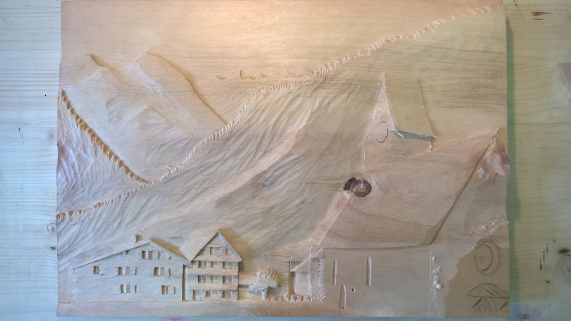

Das Relief ist 400 x 250 x 30
Angefangen habe ich mit dem Himmel. Dort wurde am meisten Material abgetragen. Schlussendlich blieben ca. 14mm. Dann kamen das Martinsloch mit den Tschingelhörner ca. 2-3 mm höher. Anschliessend die Berge links und rechts, ebenfalls wieder 2-3 mm höher. Die Zacken auf der rechten Seite sind übrigens Tannenspitzen. Denn dieser Teil ist bewaldet. Die Häuser und Kirche sind wiederum 2-3 mm höher.

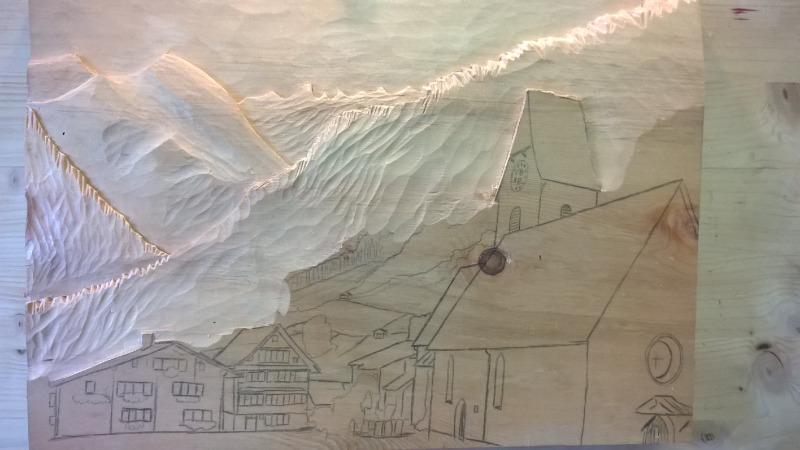

Ich habe mal versucht, dass etwas bildlich darzustellen....Alles anzeigenHallo Tom,
aufwendige filigrane Schnitzarbeit. Da hast Du dir viel Mühe gegeben. Was sind das für Zacken oben an den Bergen? Die irritieren etwas, und stören den Gesamteindruck des ansonsten sehr schönen Schnitzwerks.
Frage: Wie ließ sich die Arve "Quer zur Faser" schnitzen?
JakobEs ging eigentlich noch mit dem Faserverlauf.
Ausser bei den Häusern im Vordergrund musste ich ziemlich fein arbeiten.
Ansonsten..einfach die Messer seeeehhhr scharf schleifen

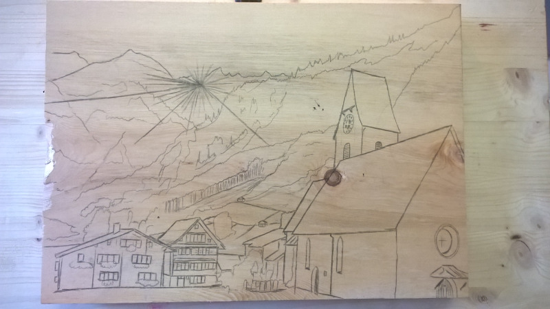

Da mein Hirschkopf-Projekt etwas in die Hose gegangen ist....habe ich was anderes angefangen
Das Ganze wird ein Geburtstagsgeschenk für meinen Vater.
Bei dem Motiv handelt es sich um das Martinsloch in Elm (meine Heimatgemeinde) und stellt den Moment dar, wo die Sonne durch das Martinsloch scheint.
Für all jene welche es interessiert: Martinsloch
und ElmDie Sonne scheint hierbei 2 x im Jahr genau auf die Kirchturmspitze von Elm. Wenn das Wetter schön ist, ein sehr eindrückliches Erlebnis, welches jedes Jahr eine grosse Zuschaueranzahl hat.

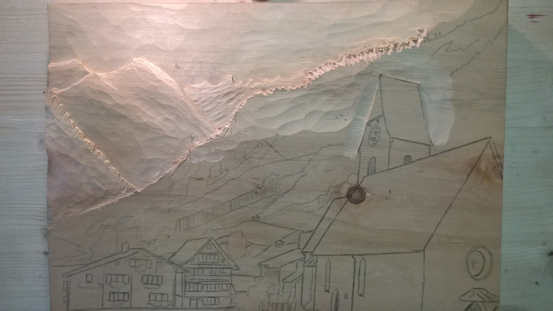

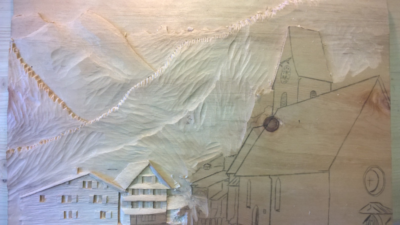

Basis bildet ein Arvenbrett in der Dicke von 3.5cm. Sämtliche Arbeiten wurden mit dem Schnitzmesser ohne Zuhilfenahme eines Dremels ausgeführt.
Nachfolgend seht ihr die einzelnen Arbeitsschritte. Die Sonne wurde mittels Blattmetall erzeugt. Der Bereich um die Sonne muss noch geölt werden, allerdings muss ich noch den Schutzlack des Blattmetalls trocknen lassen. Abschliessend bekommt das ganze einen Rahmen aus Hartholz. Evtl. Eiche. Muss mal schauen was ich finde.

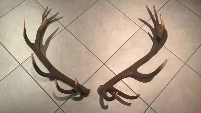

Ziel vorweg war es, dass für mein Hirsch kein Tier gestorben ist. Aus diesem Grund habe ich mir Abwurfstangen in einem uns bekannten Auktionsportal ersteigert.Tja..zugegeben, etwas kleiner wäre auch gegangen
Es handelt sich um das Geweih eines 14 Enders. Jede Stange wiegt je knapp 3kg!!
War also bestimmt kein kleiner Hirsch...

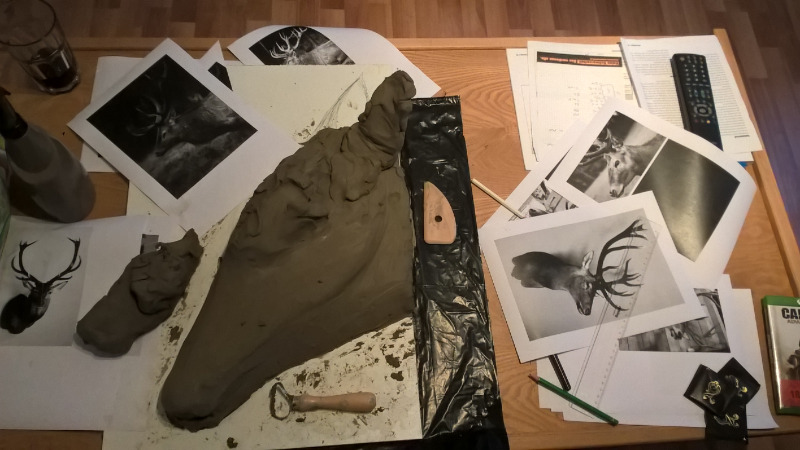

Um eine Vorstellung der Kopfgrösse zu bekommen, habe ich angefangen ein Modell aus Tonanzufertigen. Ums gleich vorweg zu nehmen,es hat nicht geklappt...

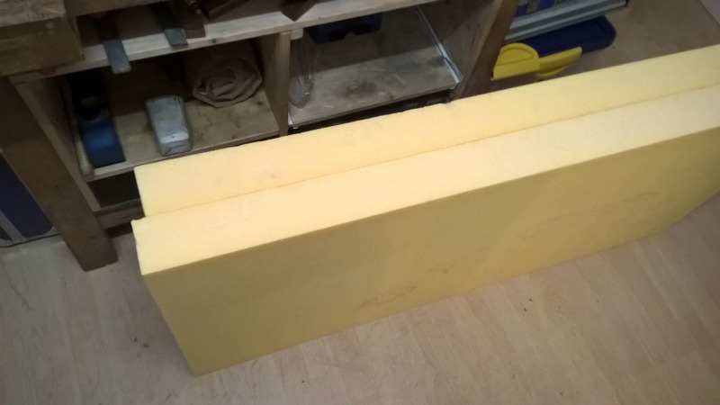

7kg Ton auf einem Haufen und lediglich eine Gesichtshälfte..Eine neue Lösung musste her. Mir schwebt ein 3D Modell vor, so, dass ich abschätzen kann wie gross der Kopf wird und eine Vorlage zum Schnitzen habe. Ähndlich wie beim Löwen.
Nun denn, nach intensiver Internetsuche bin ich auf ein Material gekommen, welches mir aus meiner Schreiner-Arbeitszeit noch bekannt war.

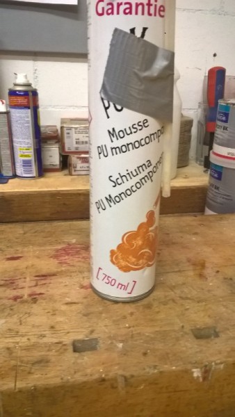

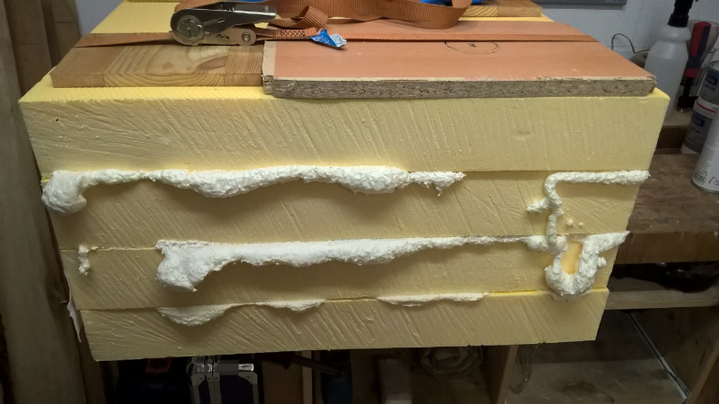

PU Hartschaumplatten. Die gibt es für wenig Geld in jedem grösserern Baumarkt. Kleben lassen sie sich wunderbar mit PU Schaum.
Ich habe mir daher 2 8cm Platten gekauft und diese sind nun zu einem Klotz geklebt.
Dieser Klotz wird mein Modell werden...(hoffentlich).. -
