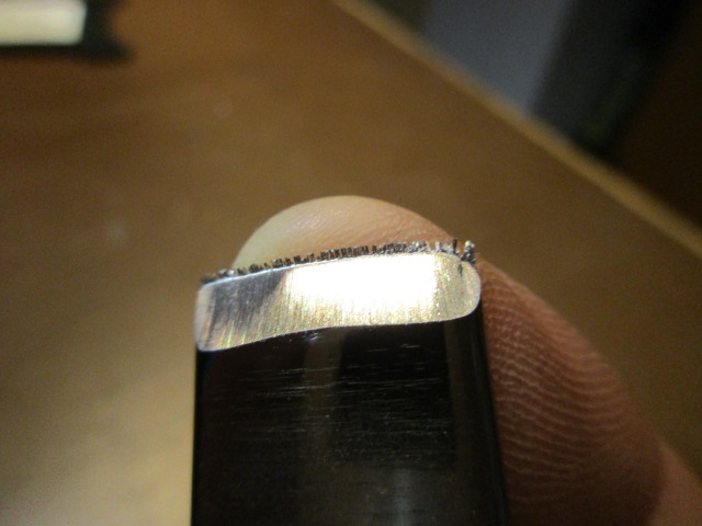

    Auf dem ersten Foto ist ein Eisen zu sehen, dessen Schneidwinkel nicht stimmte. Ich musste also eine komplett neue Schneide anlegen. Das erklärt auch den langen Grad an der Schneide.

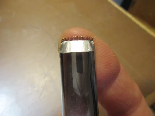

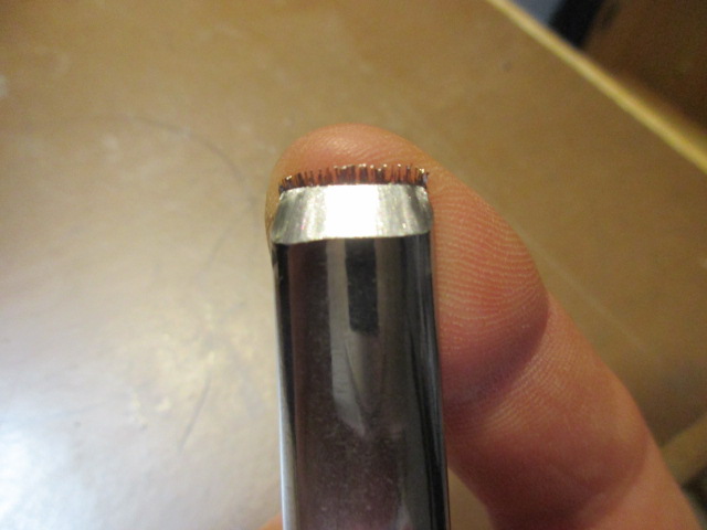

    Das zweite Foto zeigt ein Eisen, dessen Schneidwinkel stimmte. Deshalb der relativ kurze Grad.
    Ich gebe zu bedenken, dass ein Schnitzeisen bei "jedem" Schleifen um den Betrag kürzer wird, wie der Grad lang ist.
    Worauf kommt es nun beim Schärfen an?
    Auf den Fotos kann man es gut erkennen.
    Den richtige Schneidwinkel wählen, für Weichhölzer 20-23 Grad (hier 20 Grad)
    Der Grad sollte hauchdünn ausgearbeitet sein.
    Der Grad sollte gleichmäßig lang sein.
    Ist z. B. der Grad über die gesamte Breite der Schneide nicht gleichmäßig lang, ist die Schneide auch nicht gerade!
    Die Schneiden der gezeigten Eisen sind jetzt noch nicht Scharf, sie sind lediglich in die richtige Form gebracht. Zur Endschärfe bringe ich sie auf der Abziehscheibe mit Abziehpaste. Dort werden die Schneiden so lange abgezogen bis der Grad wegbricht.
    Wie sie dann aussehen, werde ich dann hier zeigen.

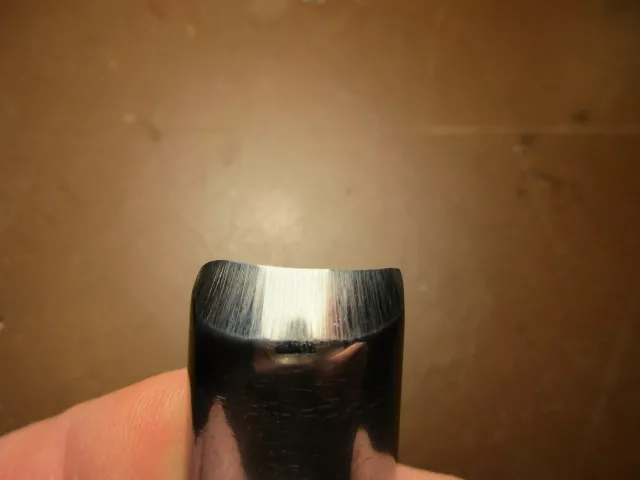

  • Heute habe ich den vorher geschliffenen Schnitzeisen ihre Endschärfe gegeben. Auf dem Foto sieht man wie dann so eine Schneide aussieht.
    Ihre Endschärfen haben die Eisen auf der Schwabbelscheibe mit Polierpaste bekommen. Bis der beim Schleifen entstandene Grad abgebrochen ist, habe ich sie bearbeitet.
    Die Ecken habe ich etwas nach hinten gezogen. Es kommt nicht darauf an, dass die Schneidfase hochglänzend ist, sondern darauf, dass man keine Mikroausbrüche sieht, fühlt, und das beim Schnitzen in der Fläche keine Riefen zu sehen sind.
    Je mehr poliert wird, desto feiner werden die Schneiden um so eher klappen die Schneiden um.
    Es gilt das richtige Mittelmaß zu finden.
