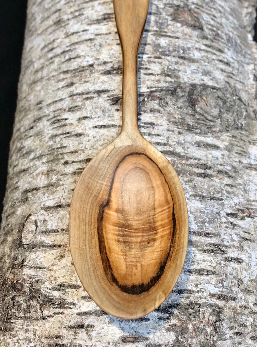

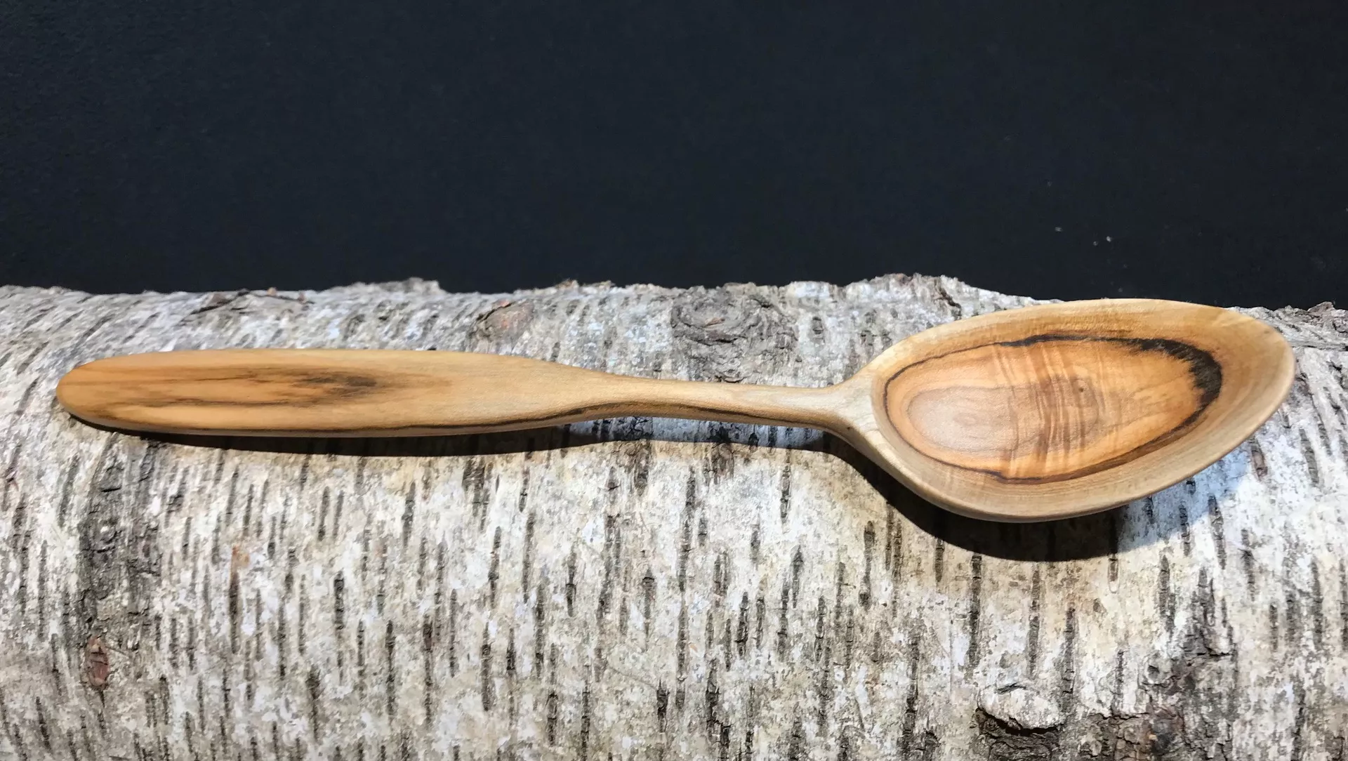

  • Das Löffelschnitzen nimmt kein Ende. Es ist faszinierend, dem Verlauf der Holzfasern folgend die Form des Löffels zu erarbeiten und dabei natürliche Schönheiten frei zu legen, die sich sehen lassen können. Dieser Löffel ist aus einer gestockten Ahorn-Astgabel geschnitzt. Das Besondere daran: genau ein einziger Jahresring setzt sich optisch durch seine dunkle, fast schwarze Färbung von den anderen Jahresringen ab.

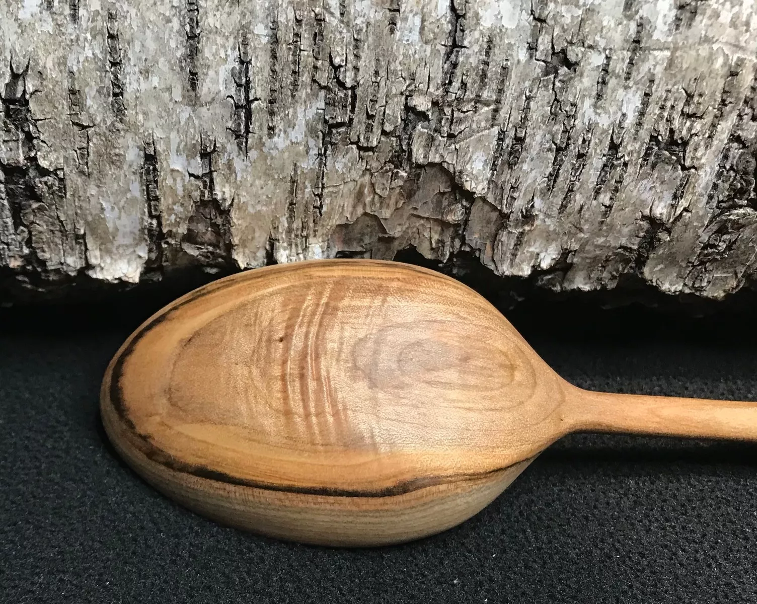

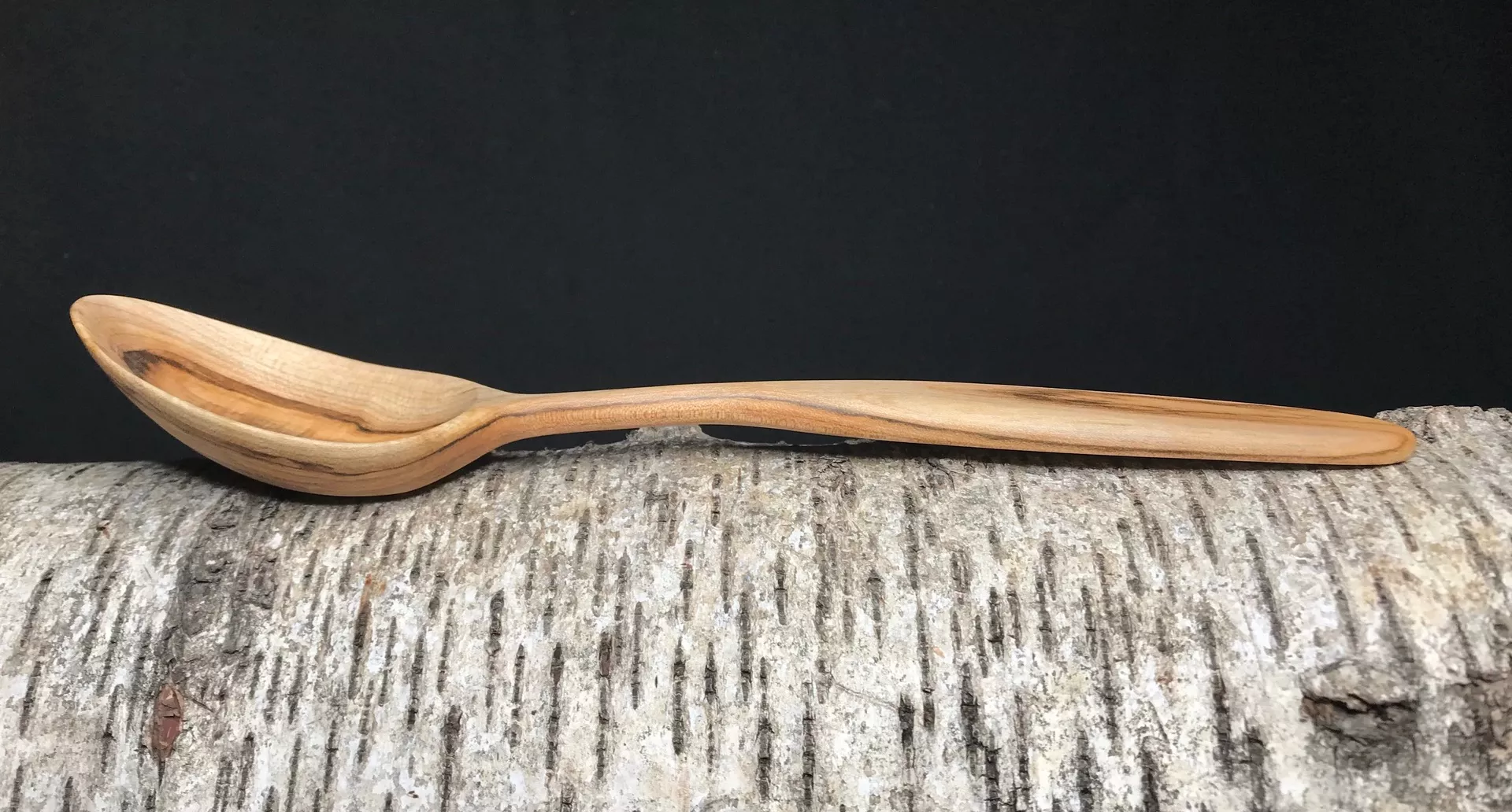

    Man kann daher bei diesem Exemplar besonders gut sehen, dass die Form des Löffels dem Verlauf der Holzfasern folgt. Aus diesem Grund wähle ich für das Schnitzen von Löffeln bevorzugt Astgabeln, denn dort findet man stets einen gekrümmten Faserverlauf im Holz. Im vorliegenden Fall sieht man zudem, dass die Fasern im Bereich der Verzweigung beim Wachstum stark gestaucht wurden (sehr deutlich auf der Innen- und Außenseite der Laffe erkennbar). Beim "Drüberfühlen" ist der wellenförmige Bereich allerdings ebenso glatt wie die restliche Oberfläche. Folgt der Löffelstiel dem Faserverlauf, kann er besonders schlank angelegt werden ohne Gefahr zu laufen, dass er bei Gebrauch bricht.

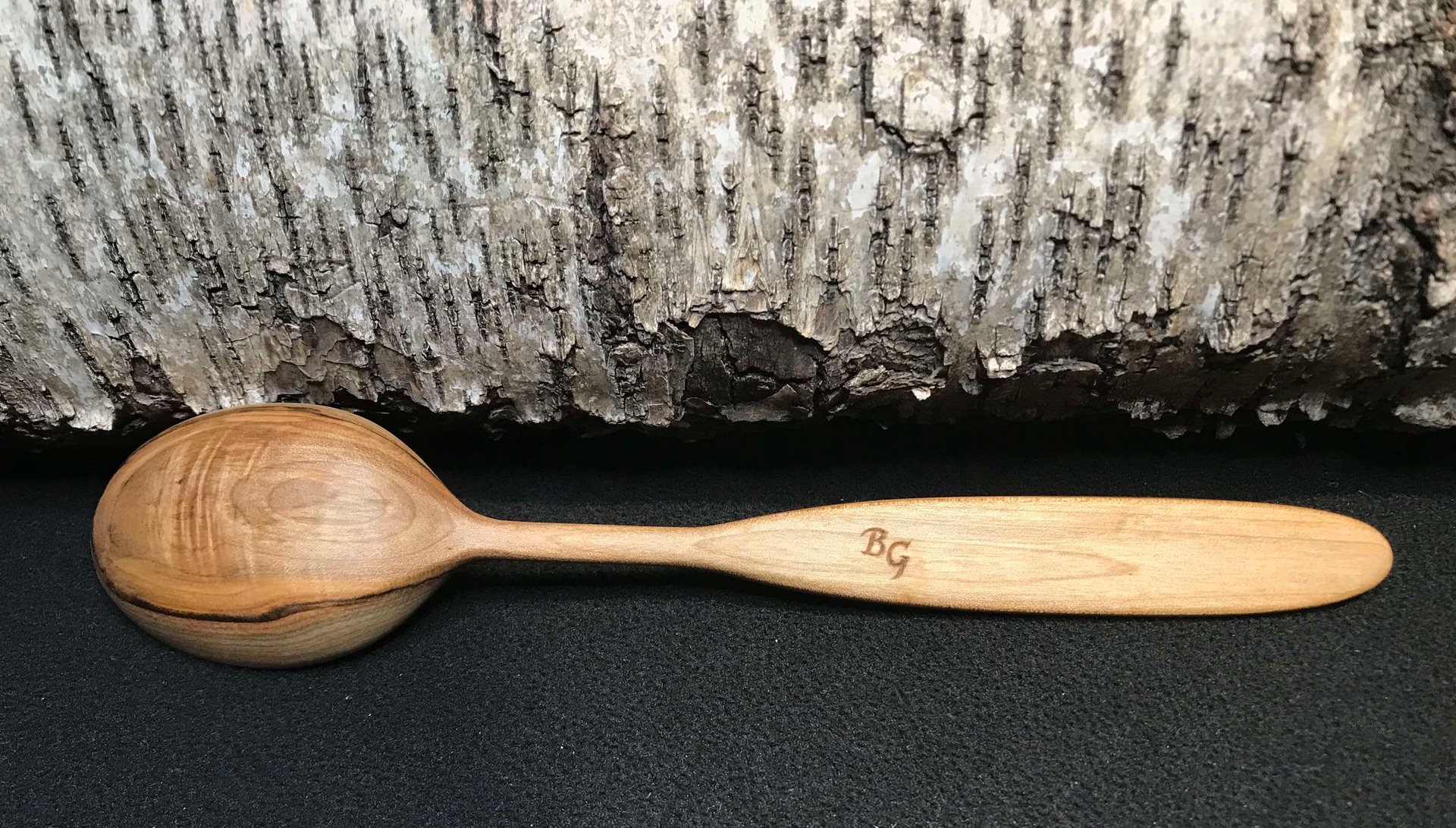

    Dieser Löffel ist 26 cm lang, die Größe der Laffe liegt bei ca. 8 x 5 cm. Der Löffel ist nach dem Schnitzen komplett überschliffen und mit Holzbutter endbehandelt worden. Mir gefällt er.
