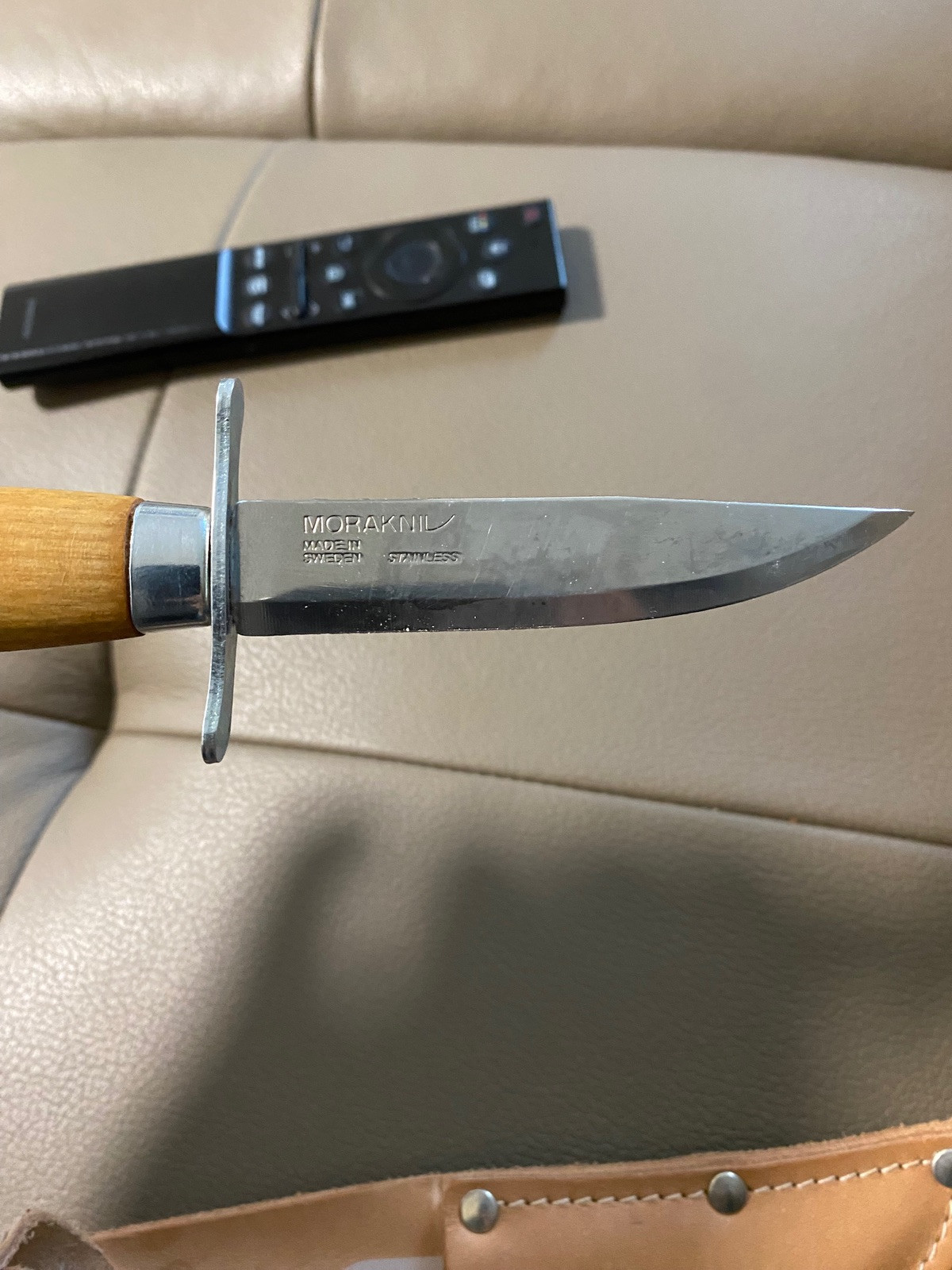

  • Vielen Dank für die lieben und detaillierten Antworten! Ich hab mein Messer vor etwa 1.5 Jahren in Deutschland beim Hornbach Binzen gekauft.
    Damals hatte ich es in erster Linie als Schnitzmesser für Grill Nächte mit meinen Freunden gekauft, deswegen hat das Messer nicht die typische Holzschnitz Form.
    Ich war mir dem Härteunterschied zwischen Lindenholz in Amerika und dem hier in Europa tatsächlich nicht bewusst daher bin ich sehr dankbar für den Hinweis!
    Ich füge gerne ein Foto ein vom Messer :)
    Die Marke heisst Morakniv.

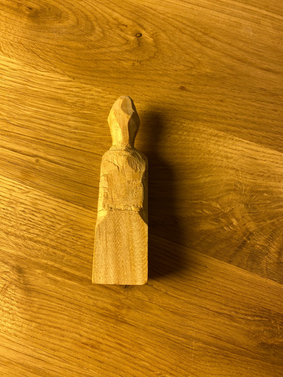

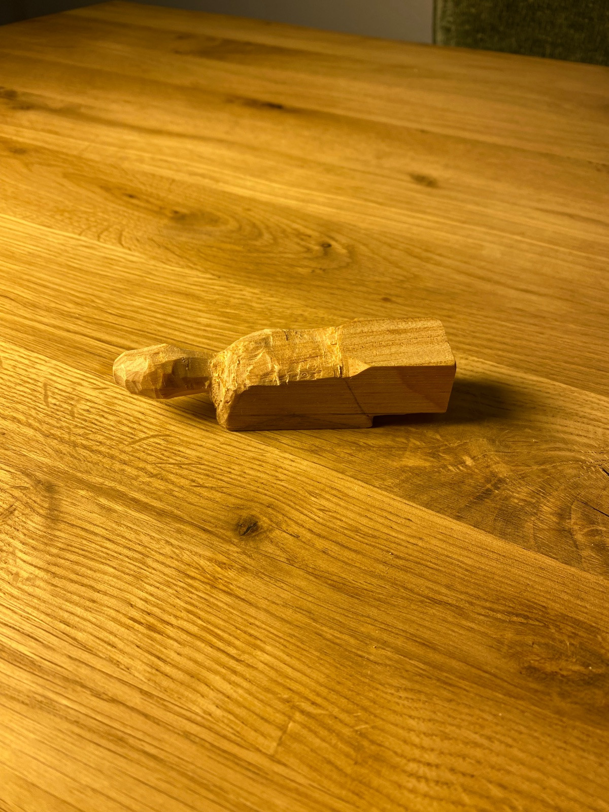

    Und für alle die‘s interessiert, da sind noch 2 Bilder von meinem ersten, absolut gescheiterten Versuch, direkt als erstes Projekt, einen Fuchs zu schnitzen. Und das aus sehr harter Lärche😂
    Hab kaum den Schwanz halbwegs hingekriegt nach insgesamt etwa 3-4 Stunden und beide meine Daumen schmerzen Heute. Obwohl ich sogar Handschuhe getragen hab.
    Ich werde wohl etwas bescheidener anfangen müssen und diesmal mit weichem Holz :)

    Für kleine Schnitzerein ist das Mora vllt etwas zu groß, aber es ist trotzdem ein gutes Messer.

    gerne begrüße ich dich auch bei uns. Dein Messer ist zum Feinschnitzen ungeeignet. Es ist halt eine Art Hirschfänger, mit dem du grobe Sachen schnitzen kannst. Du kannst den Daumen zum Druck auf das Messer nicht anwenden. Gerade wenn du gegen den Faserverlauf schnitzt, brauchst du mehr Kraft. Du müsstest schon noch mal in die Taschen greifen und etwas Geld für ein normales Schnitzmesser aufwenden.
  • Hallo Melek,
    Moraknives sind grundsätzlich gute und preiswerte Schnitzmesser. Ich habe mehrere Messer von diesem Hersteller. Sie sind vor allem für das Einhandschnitzen gut geeignet. Der Klassiker ist das Morakniv 105. Aber auch das Morakniv 120 ist ein gutes Whittling-Schnitzmesser. Meinem Vorredner muss ich aber trotzdem Recht geben: für das Schnitzen von kleinen Details sind diese Messer ein wenig zu groß. Bei deinem Exemplar kommt erschwerend hinzu, dass es einen Fingerschutz aus Metall trägt, der dir bei bestimmten Schnitten vermutlich sehr störend im Weg ist. Dein Messer ist aber trotzdem ein gutes schwedisches Allround-Messer. Es ist - bedingt - auch zum Schnitzen einsetzbar.
    Dennoch würde ich dir für dein Vorhaben ein kleineres Messer, ein sogenanntes Rosenmesser, empfehlen, das du bei den kleinen Figuren viel besser einsetzen kannst. Ein Rosenmesser ist ein sehr vielseitig verwendbares Schnitzmesser. Du wirst den Unterschied zum Morakniv schon bei den ersten Schnitten ziemlich schnell herausfinden.
    Noch etwas: Das Stück Holz, aus dem du einen Fuchs schnitzen wolltest, ist zu klein, um es in der Hand zu halten und dann mit der anderen Hand auch noch halbwegs erfolgreich daran herumzuschneiden. Du solltest hierfür ein deutlich längeres Stück nehmen, das du wie einen Messergriff gut in der Hand halten kannst. An diesem Stück wird dann nur im vorderen Bereich geschnitzt. Wenn der Fuchs fertig ist, sägst (oder schneidest) du den "Griff" (= das nicht beschnitzte Stück Holz) einfach ab. Das verringert nicht nur das Verletzungsrisiko, sowie auch die Schmerzen in den Fingern, die das Holz halten - es wird dir auch ein deutlich besseres Schnitt-Ergebnis bescheren.
