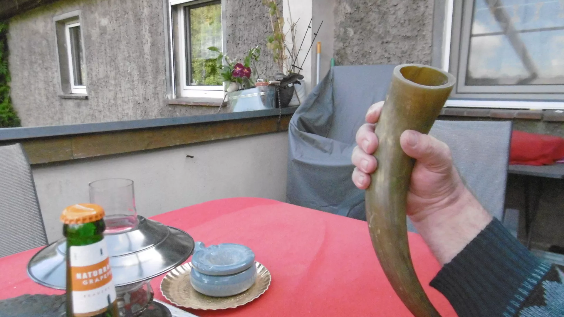

    Das Horn war ein Auftrag und ich mußte es abgeben. Ich habe Bilder davon gemacht und das reicht mir. Ja, das Ding war mein Baby und es war gut gelungen aber wenn es mich z.B. Morgen wieder umhaut und das entgültig, dann fliegt das Zeug eh in den Müll. Und ja, " sieht gut aus " und " danke "

    Hallo Brian, danke für das Lob. Ich habe mir Mühe gegeben, aus der Pfurz- Idee eines etwas " speziellen " Menschen, etwas Schönes und Brauchbares zu machen. Da steckt sehr viel Liebe zum Detail mit drin und ich bin schon etwas wehmütig, diese Arbeit an den eigentlichen Besitzer ( Auftraggeber ) übergeben zu müssen. Der Auftrag war, eine Halterung für ein Kuhhorn zu basteln. Punkt ! Der Rest kam von mir. Ja man muß schon etwas verrückt sein, um so etwas zu machen.

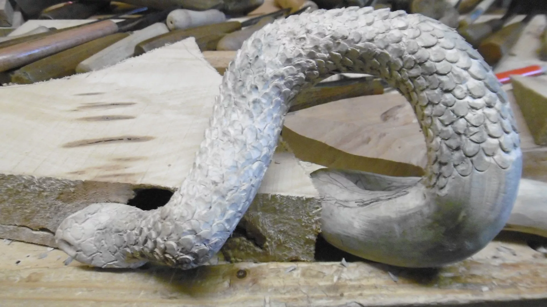

    Die Schlange kommt auf eine Grundplatte und wird dort mit 2 Dübeln verleimt. Das Horn steht mit der Spitze in einer Vertiefung in der Grundplatte und wird durch die Windung der Schlange aufrecht und zum Befüllen gehalten. Weiter passiert da nichts. Morgen fange ich die Bauchschuppen an und nächstes Wochenende ist das Ding fertig. Die Giftzähne, da hab ich schon Mal an Knochen geübt. Für die Augen habe ich noch Onyx- Kugeln da. Mal sehen ob sie in der Größe passen. Von der Farbe her will ich Schwarz nehmen ( schwarze Mamba ). Und dann hoffe ich Mal, daß mein Kopfkino funktioniert.

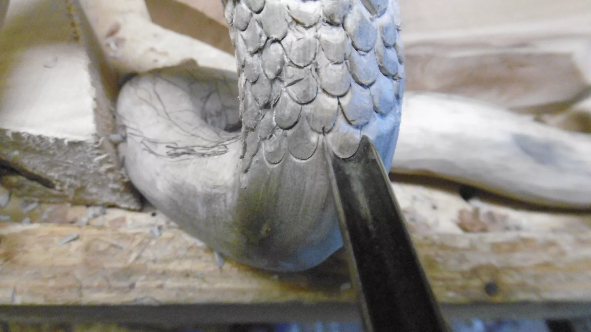

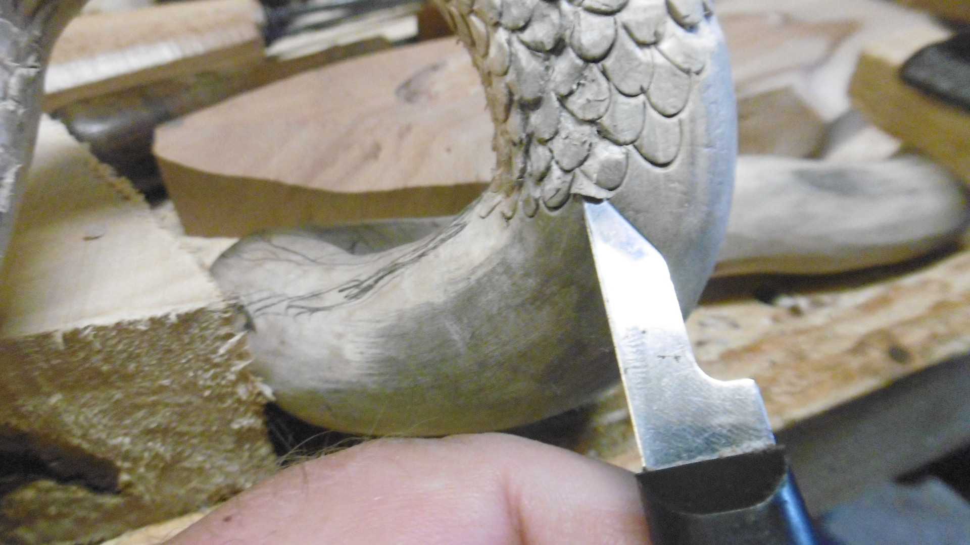

    Messer ohne Griff? Meine Messer haben alle einen Griff.Mußt Du mal auf einen größeren Bildschirm anschauen. Eins davon hat einen Plastegriff. Für die Schuppen verwende ich 11er Eisen ( 2 Stück ) mit unterschiedlichen Schenkellängen. Macht sich gut bei Windungen des Schlangekörpers. ( unterschiedlich lange Schuppen ).

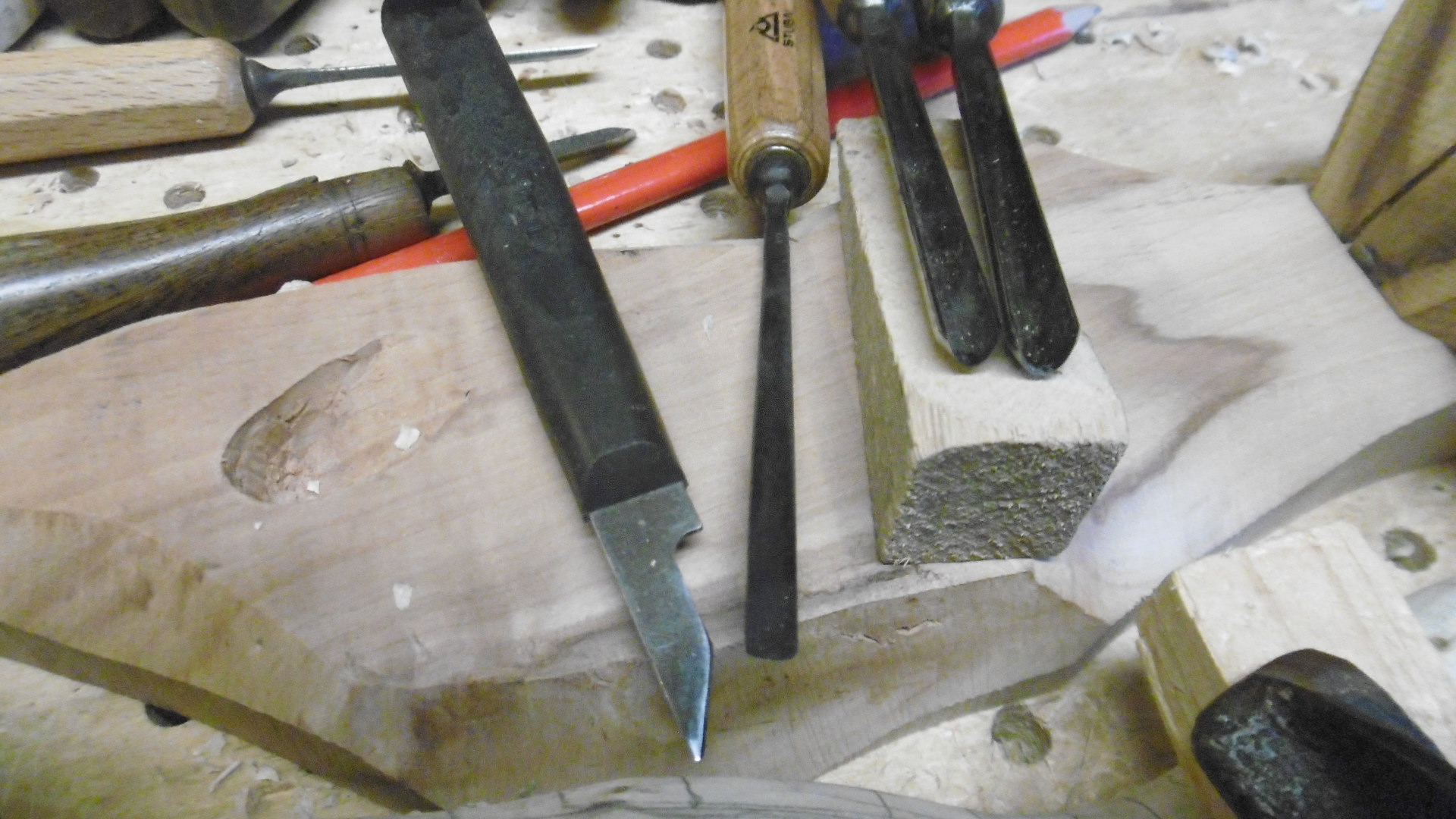

    Nöö, Zeichnung habe ich nicht. Ich zeichne das nur grob aufs Holz und los gehts. Das zB. ist das Horn von der Muh-Kuh. Das soll als Trinkhorn genutzt werden und braucht eine Halterung ( stehend zum Befüllen). Dazu die angefangene Schlange und die Eisen, die ich für die Schuppenhaut verwende. Das Holz ist getrocknete Korkenzieher-Weide. Die Grundplatte, auf der die Eisen liegen ist Apfelbaum.
    Wenn es soweit ist, werde ich Christian fragen, ob er´s genehmigt. Zur Zeit arbeite ich noch an einer Schlange, die eine Halterung für ein Drinkhorn werden soll. Die geschuppte Haut nimmt sehr viel Zeit in Anspruch, denn jede einzelne Schuppe muß geschnitzt werden und die Giftzähne mache ich aus Knochen.
