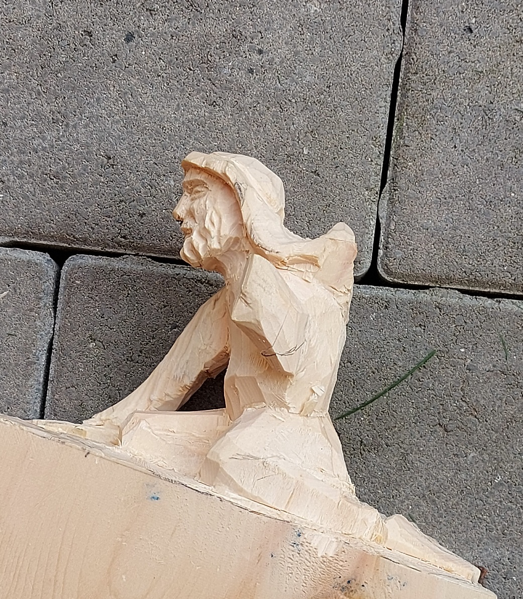

König und Hirte für meine Weihnachtskrippe

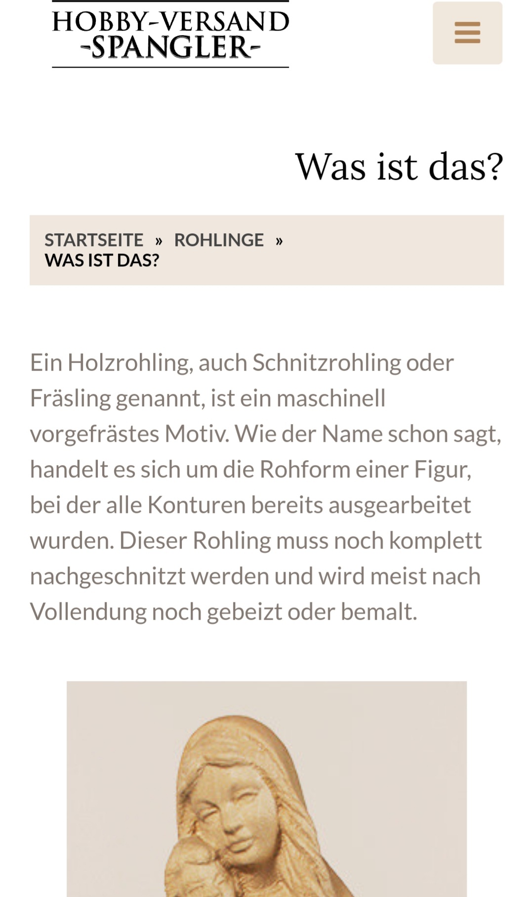

Hallo Berni. Das gefällt mir super. Waren das Schnitzrohlinge ?
Danke für das zeigen
Schön geworden. Gut gemacht.
Danke
, freut mich wenn es gefällt. -
Hallo Mario,
vielen Dank für Deine Bewertung!
Nein, das waren keine Rohlinge. Ich habe
die Figuren aufgezeichnet, mit der Bandsäge ausgeschnitten und dann geschnitzt.
Hallo Berni, das ist ja wirklich eine Spitzenarbeit. Der Faltenwurf der Gewänder ist ja richtig profimäßig geschnitzt. Nun gibt es ja viele verschiedene Varianten von Krippen. ZB. sind bei der orientalischen Kamele und Palmen mit drauf, und bei der europäischen Variante Nadel-oder Laubbäumeund Kuh und Esel und Schafe. Die 3 Könige sehen ja immer orientalisch aus. Welche Variante hast Du vor. Ich weiß, bin etwas neugierig, aber hoffe, daß Du mich nicht dumm sterben läßt.
Hallo Rainer,
erstmal vielen Dank für Deine Bewertung!
Ich habe die orientalische Variante vor.
Die Geburt Jesu hat ja in Bethlehem stattgefunden und für meinen Geschmack passt da das Orientalische besser.
Ist aber Ansichtssache und eine alpenländische Krippe, oder eine Bauernkrippe fasziniert mich genauso.
Die nächsten zwei Figuren habe ich übrigens schon wieder ausgesagt. Weihnachten soll alles fertig sein.

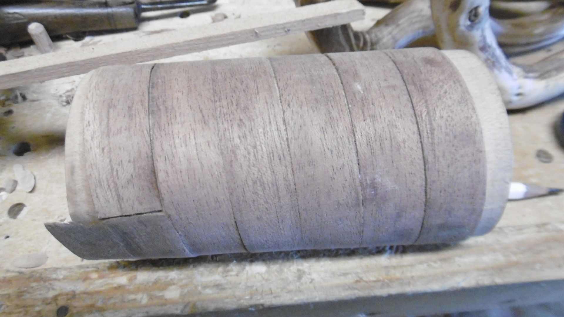

Hallo Berni

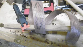

Mein Vater hat ja auch viele Krippen und Lichterbogen, auch mit Krippenfiguren bestückt. Habe ihm damals als Junge geholfen, die Palmenblätter herzustellen. Er hat sie aus Furnier gemacht. 2 Streifen Furnierverleimt und auf ein Rundholz mit 5 cm Durchmesser gewickkelt und gepreßt. Nach dem Trocknen des Leimes wurden dann die Palmenwedel ausgesägt und auf die Enden des geschnitzten Palmenstammes genagelt.
Guten Morgen Rainer,
Ich erinnere mich auch gerne an das Weihnachtsfest meiner Kindheit. Wenn der Vater mit uns den Christbaum geschmückt hat und die Krippe aufgestellt wurde.
Die Idee mit den Palmenblättern ist wirklich gut! Das werde ich auch mal probieren. Auf die Idee, die Blätter aus Furnier herzustellen wäre ich nicht gekommen.
Danke für den Tipp!

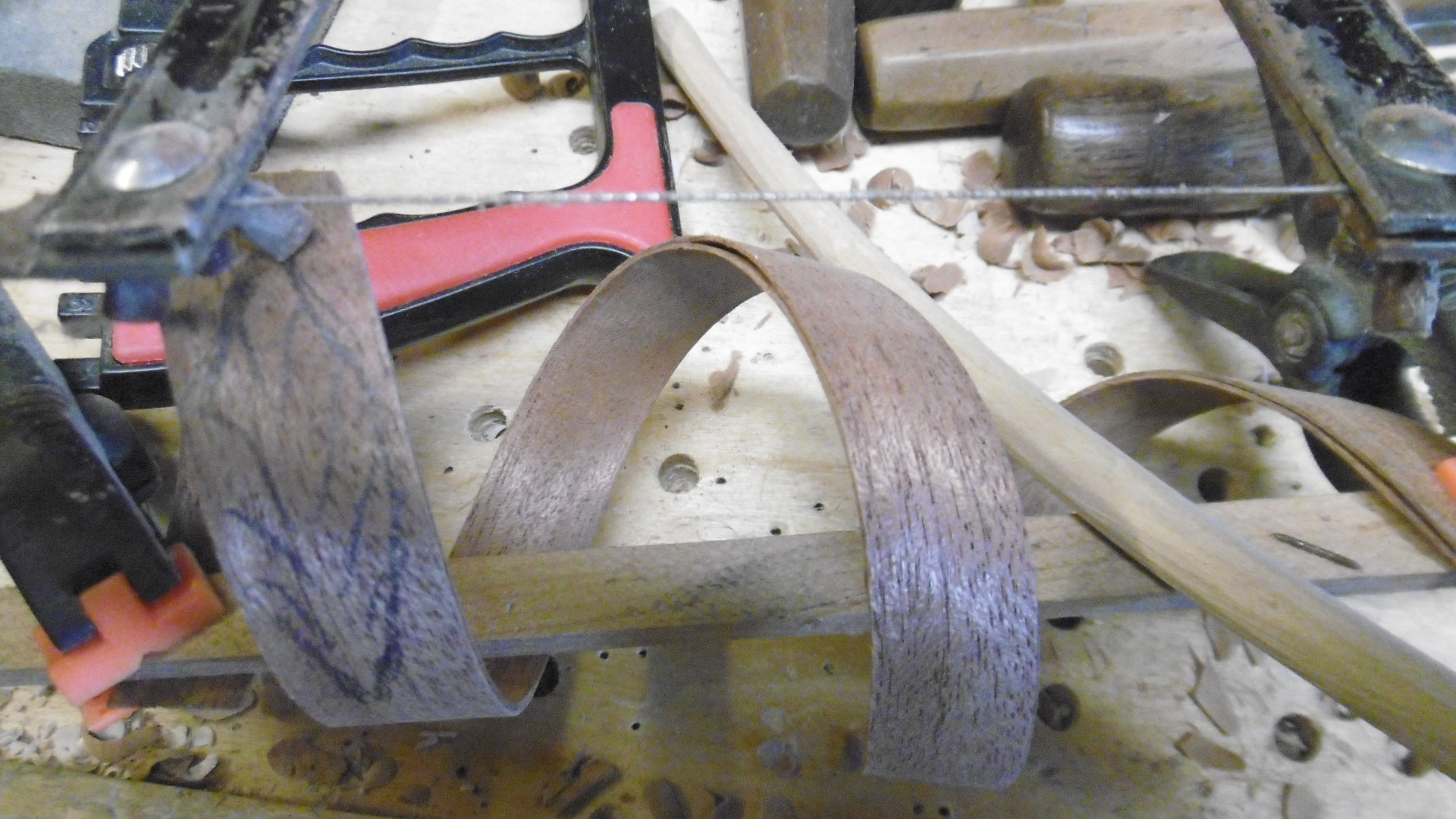

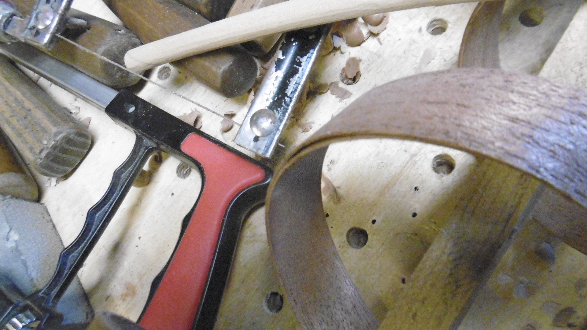

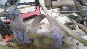

Hallo Berni

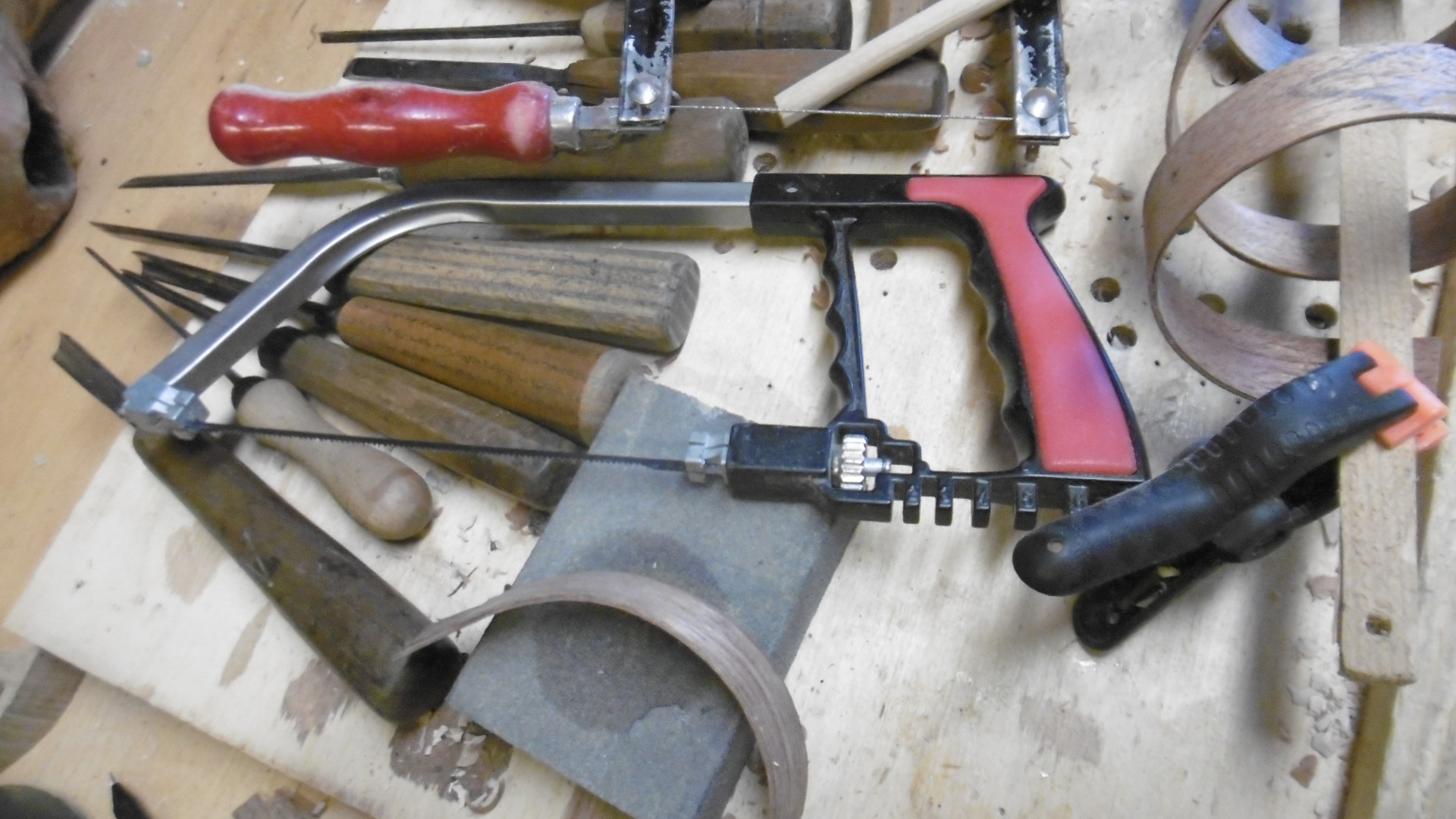

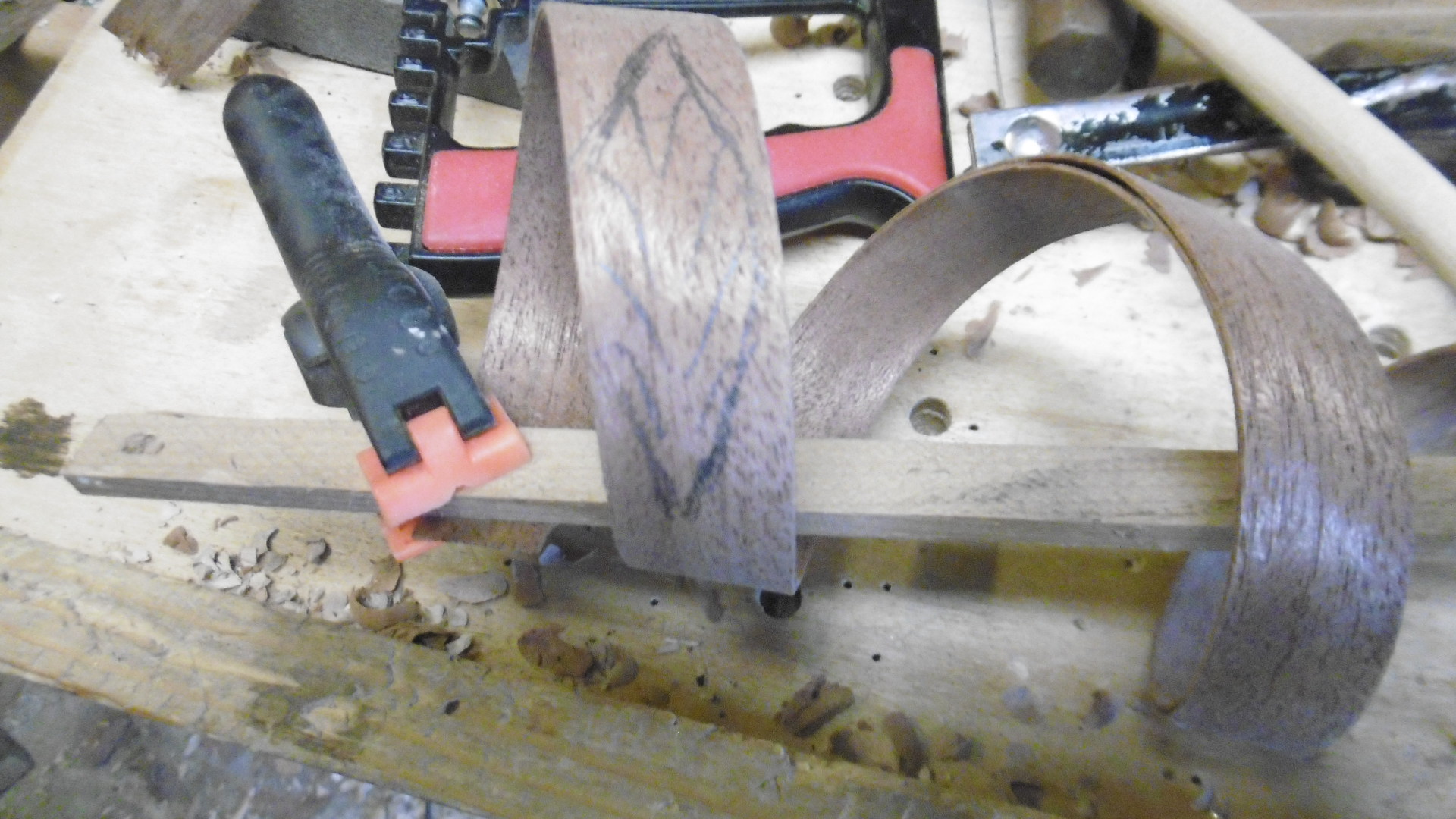

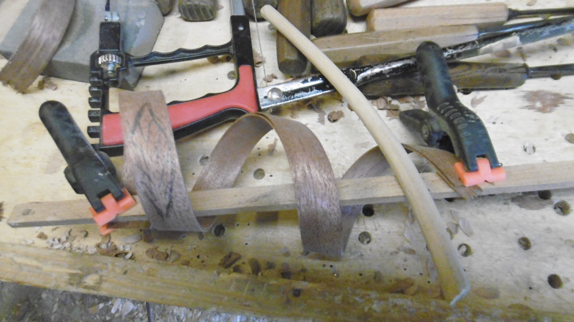

Nur mal so zur Ansicht. Herstellung von Palmen. Daraus kann man auch noch andere Ideen entwickeln.
Ein gebogenes Rundholz mußzum Palmenstamm geschnitzt werden.
2 Lagen Furnier verleimt und auf Rundholz gewickelt.
Gezeichnetes Blatt, was noch ausgesägt werden muß.
Dazu die Sägen für die Palmwedel.
Egal, was Du draus machst, es soll Dir gut gelingen.
vielen Dank für die hilfreichen Bilder und die praktischen Hinweise dazu. Das erleichtert für mich die Herstellung einer solchen Palme.
Wenn man die Bauweise nur theoretisch kennt, ist die handwerkliche Umsetzung doch nicht so ganz einfach.
Die Palmen sind ja sicher noch bemalt worden, aber da kann ich mir die Natur als Vorbild nehmen.
Danke dir nochmal Rainer und wünsche die und deiner Familie noch einen schönen Sonntag 👍🙂.
Herzlichst, Berni

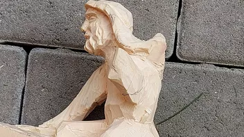

Der Hirte wirkt so, als sei er entlang der Längsachse geleimt (Leimholz) kann aber auch ne optische Täuschung sein. Ich frage weil ich einige schöne Holzblöcke aus Leimholz habe, und mir nicht sicher bin, ob man das zum schnitzen problemlos nutzen kann(oder sollte, nicht sollte).

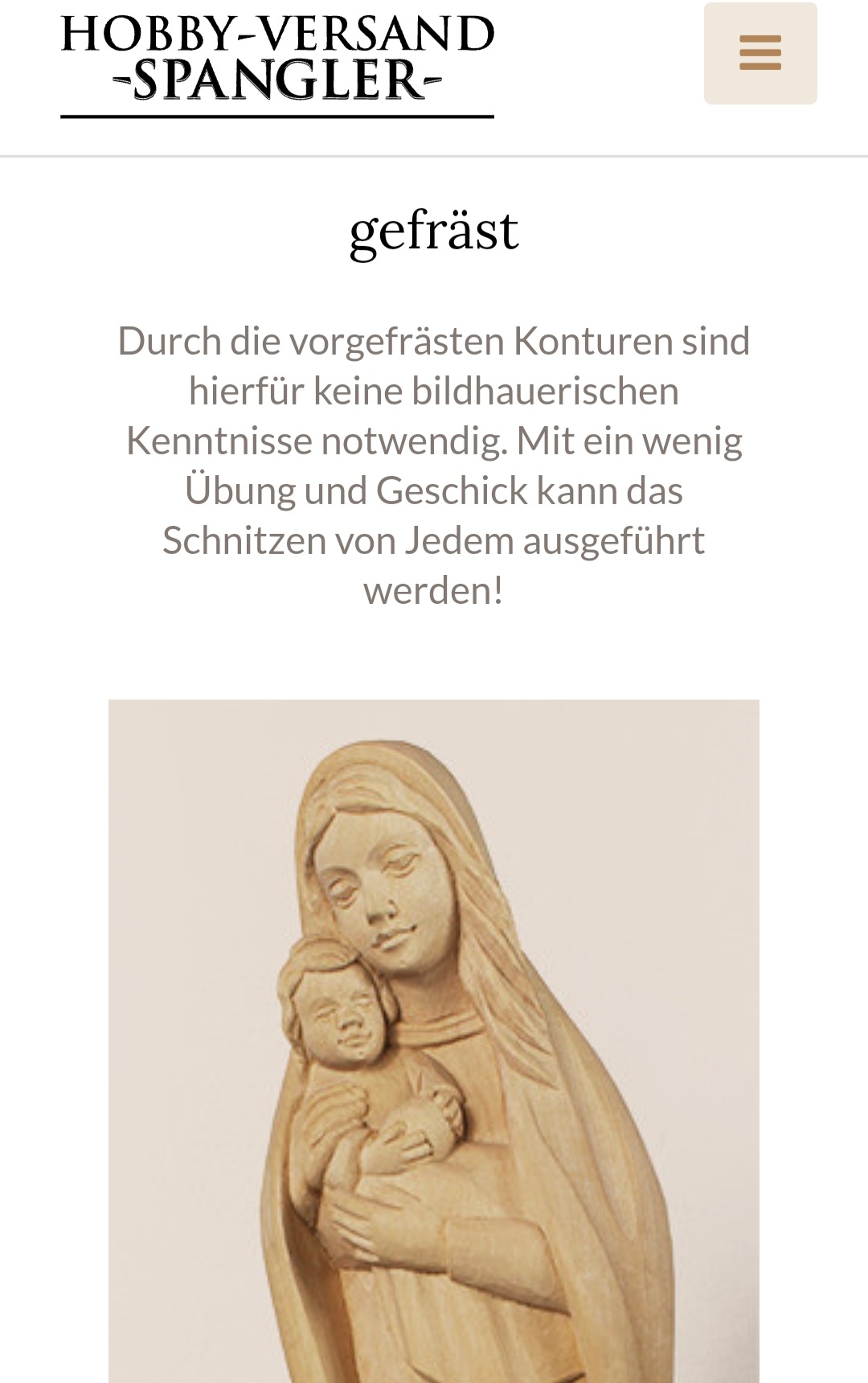

Und noch eine Verständnisfrage zum Thema "Schnitzrohlinge"...Bis jetzt dachte ich ein Schnitzrohling ist einfach das Holzstück aus dem man was schnitzen will; sprich, alles Geschnitzte war ursprünglich ein Schnitzrohling. Da scheint aber mehr dahinter zu stecken, oder ich stehe mächtig auf dem Schlauch...Über eine Aufklärung würde ich mich freuen
Liebe Grüße und riesen Respekt für die tolle Arbeit
Die Filme findest Du alle in Spangler, Thomas seinen Shop. Mußt Du Mal bissel stöbern. Habe mir auch einige zu gelegt und man kann im Zweifel immer mal rein schauen.

Ja, meine Figuren sind aus verleimten Holzblöcken geschnitzt. Ich habe leider nur Zirbelbretter, die etwa 30mm stark sind.
Hätte für meine Figuren auch lieber ein unverleimtes Stück Holz genommen, aber ich will sie ja noch lasieren und da fällt die Verleimung hoffentlich weniger auf. Ausserdem werde ich nach Fertigstellung meiner Krippe auf Lindenholz umsteigen. Vorteil, weniger Äste, dunkelt nicht nach und auch die Beschaffung in verschiedenen Stärken einfacher für mich.
Das Zirbenholz lässt sich allerdings sehr gut schneiden.

In diesem Film wird das Schnitzen eines Gesichtes an einem Rohling gezeigt! Eigentlich hatte ich gedacht, in dem Film wird gezeigt wie ein Gesicht aus einem Block geschnitzt wird. Trotzdem ist der Film ganz lehrreich.
