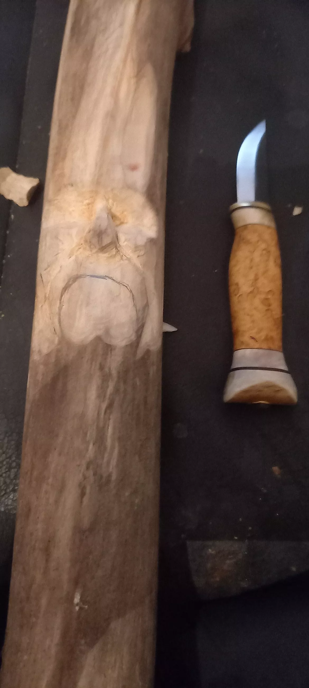

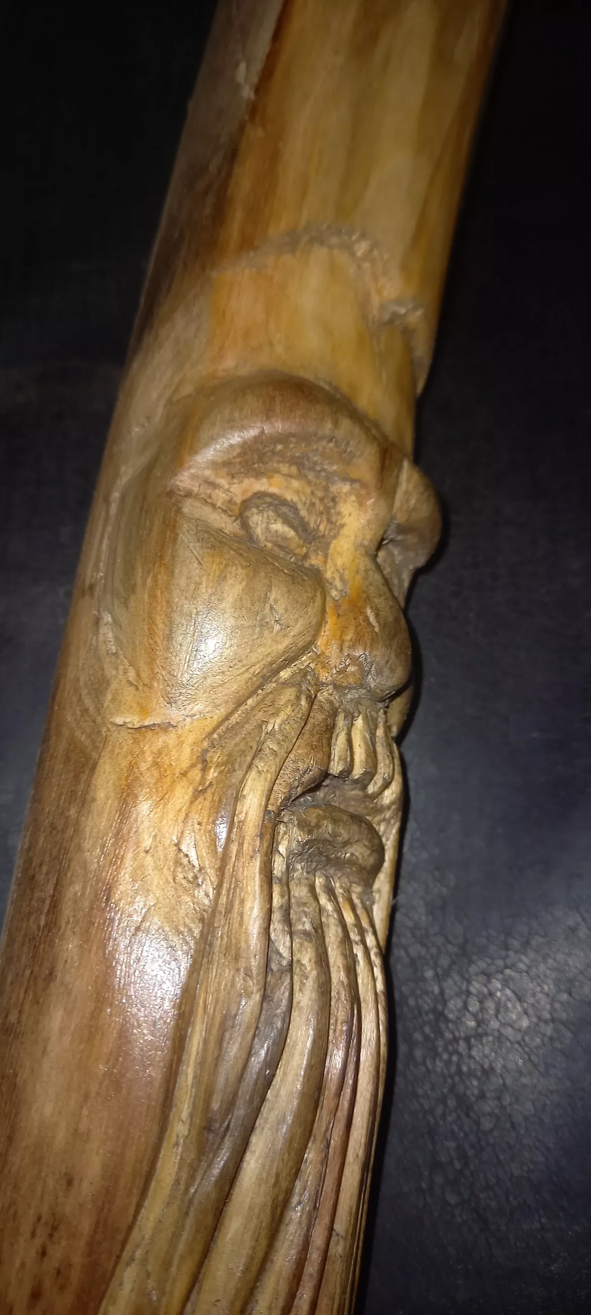

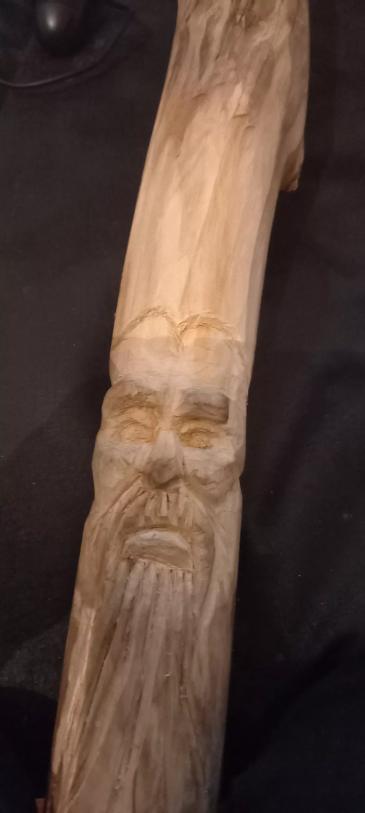

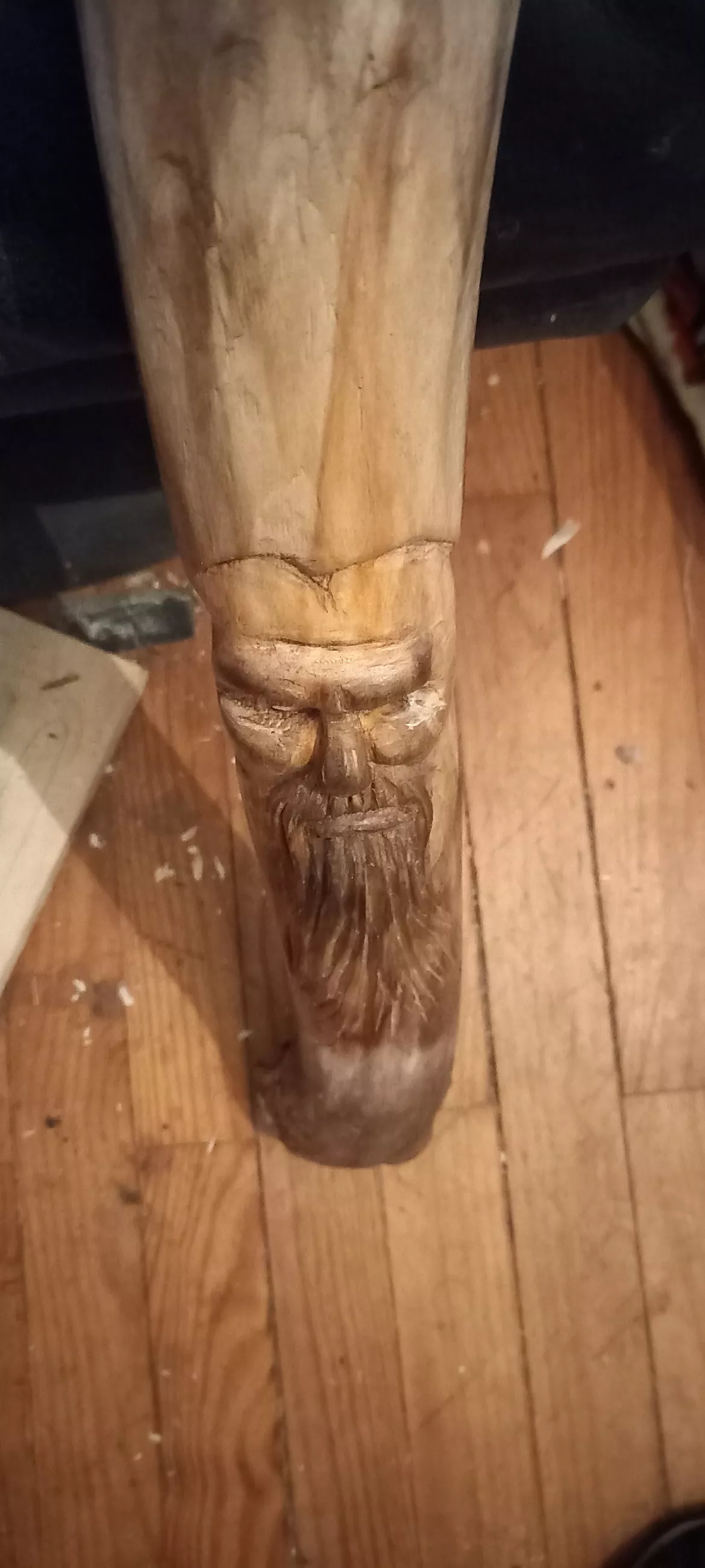

Hallo Schnitzfreunde, hab mich auch mal an ein Gesicht gewagt. War kein wirklich ernst gemeinter Versuch, deshalb auf einem an gegammelten Stück Treibholz, das mein Hund aus der Saar gefischt hat. Finde es aber für den ersten Versuch ganz gelungen, und stell euch mal ein par Bilder ein.
Das Messer, welches auf einem Bild zu sehen ist, ist ein Geschenk aus Schweden, hat ganz gut geklappt..weiß jemand, ob diese Art Messer zum schnitzen gedacht ist, bzw. wofür genau diese Messer sind?
Grüße Christian

für den ersten Versuch sieht das gut aus, gefällt mir.
Bei Treibholz...
Sehr interessantes und gut gelungenes Stück.

Erzgebirgische_Axt Das ist in dem Fall schwer zu sagen. Die groben arbeiten hab ich ja mit nem neuen Messer gemacht, hat bzgl. der Schärfe gut durchgehalten, hab aber keinen Vergleich. Die Feinheiten hab ich wie immer mit einem Skalpell gemacht. Das schärfe ich automatisch nach ein paar Schnitten nach, dar meine "Schnitztechnik" gefährlich wird, wenn die Schärfe groß abweicht. Aber gefühlt ist mir kein besonders klingenmordender Effekt aufgefallen. Kann aber auch nicht sagen, wie lange das Holz im Wasser war...es hat merkwürdige rechteckige Löcher an einer Seite, und war auch vielleicht ein Zaunpfosten, der ein Dorf flussaufwärts erst ins Wasser gefallen ist..
Axxel & BergischerLoeffel ich schnitze ja noch nicht lange, aber ein Gesicht zu malen hab ich ab und an versucht; immer Vollkatastrophe
, bei dem geschnitzten Gesicht, war ich echt geschockt, dass der Holzstock plötzlich so lebensecht grimmig dreinschaut. Hatte fest mit einer ähnliche Katastrophe ,wie bei den malversuchen gerechnet, war ne schöne Überraschung....

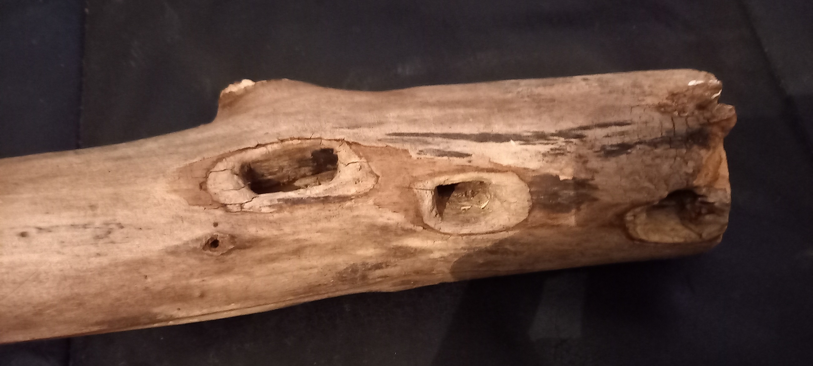

Hier die merkwürdigen Löcher. Von Menschenhand, oder gibt es Tiere, die solche Löcher machen?
Grüße Christian
Rechteckige Löcher an den Seiten...
Danke für die Antwort, die Löcher sind ca. 30mm lang, 15mm breit und 30mm tief, dann war`s wohl der Specht
Da hat der Specht wahrscheinlich mal probiert.
