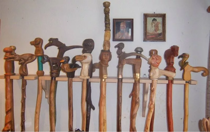

  • Wander bzw Biergartenstöcke von einem Bekannten geschnitzt werden im Bierland Bayern insbesondere Franken zum Biergartenbesuch benutzt.
