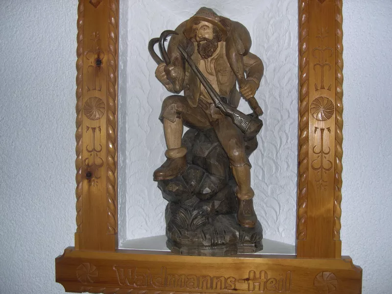

da die Figur mit Sicherheit nur im Haus steht, würde ich die Oberfläche mit farbiger Wachsbeize
behandeln, Thomas hat die im Programm.
Hier hast Du eine große Bandbreite in der farblichen Gestaltung. Zudem ist die Anwendung unproblematisch.
Ich habe bei meinem Jäger (Bild in Anlage)den Fehler gemacht, nur mit 3 Wachsbeiztönen zu arbeiten.
Heute würde ich die Strumpfansätze und die Jacke in Lodengrün und den Tirolerhut in einem Filzgrau beizen.
Als Abschluß habe ich die Oberfläche mit Stahlwolle (00) abgezogen, anschließend mit Büffelwachs eingestrichen und mit einer Bürste poliert. Durch die Behandlung mit Stahlwolle bleiben die tieferliegenden Ebenen etwas dunkler, der Vordergrund wird heller !Das Abziehen mit der Stahlwolle bringt den Schnitzstich gut in den Vordergrund und erzeugt
eine etwas antike Ansicht !
Der hier abgebildete Jäger steht seit 30 Jahren bei meinem Schwager im Esszimmer und ist bis heute nicht nachbehandelt worden.Dies nur zu Deiner Orientierung und Alternative zur Ölfarben-Behandlung.
hab bei thomas gut eingekauft meherere farben bin gespannt was rauskommt sieht aber tollaus der jäger freu mich schon auf beizen stahlwolle wusste ich noch nichtdanke für den tipp
