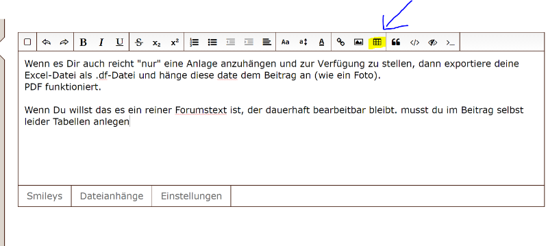

  • Wenn es Dir auch reicht "nur" eine Anlage anzuhängen und zur Verfügung zu stellen, dann exportiere deine Excel-Datei als .pdf-Datei und hänge diese Datei dem Beitrag an (wie ein Foto).
    PDF funktioniert.
    Wenn Du willst das es ein reiner Forumstext ist, der dauerhaft bearbeitbar bleibt. musst du im Beitrag selbst leider Tabellen anlegen

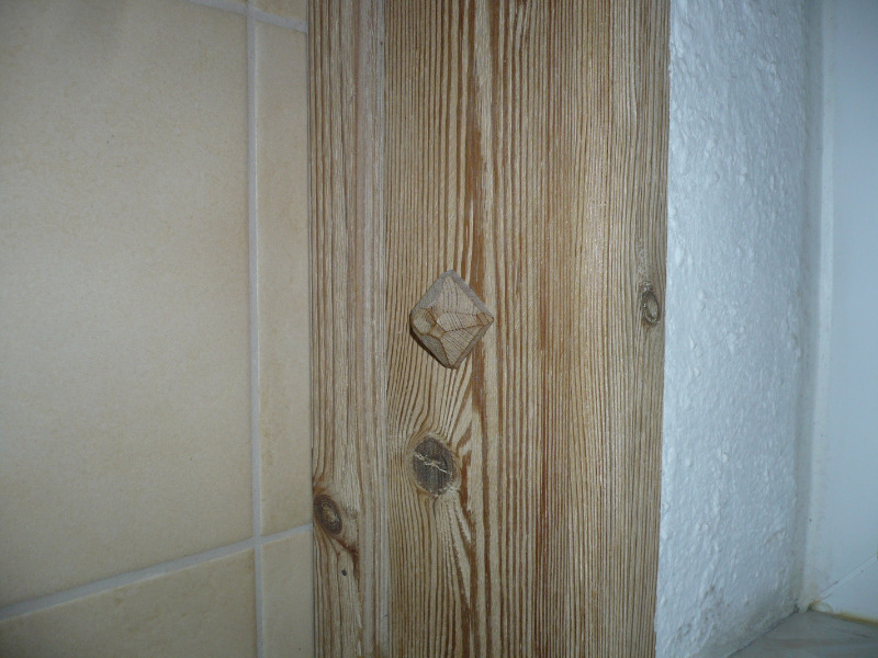

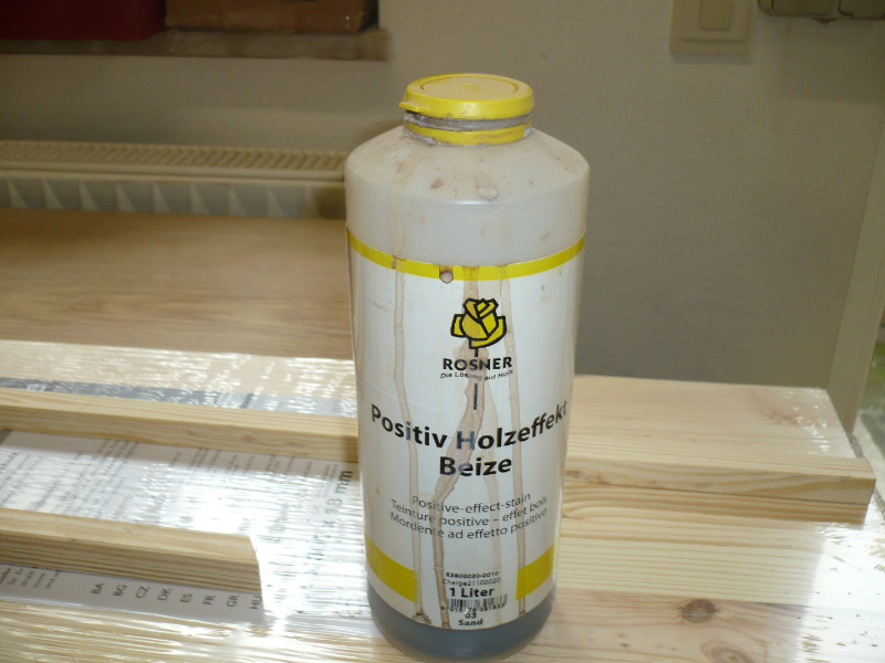

    für die Oberflächenbehandlung möchte ich Dir noch eine weitere Alternative aufzeigen !

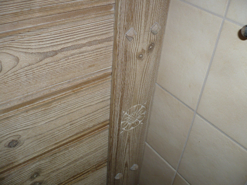

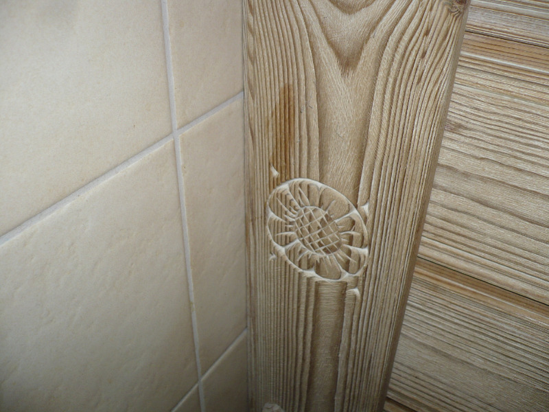

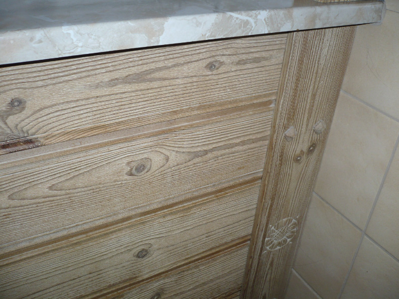

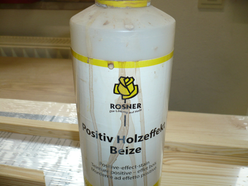

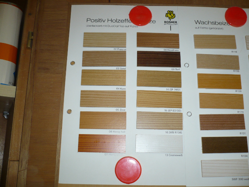

    POSITIV - BEIZE ( Fabrikat Rosner / Bilder in Anlage) Die Beize kann Thomas bestimmt besorgen.
    Das Objekt ist eine Wandverkleidung in meinem Gäste-WC.
    Holzart: Fichte/Tanne - (mit Messingbürste / in Bohrmaschine) behandelt.
    Die Positiv Beize ist eine Reaktionsbeize auf Salzbasis, die es in versch. Tönen gibt.
    Die Oberfläche wurde nicht nachbehandelt und steht so seit über 30 Jahren in unserem Gäste-WC.

    Zur Positivbeize möchte ich erwähnen, dass die nur bei Nadelhölzer verwendet werden muss. Sonst hast die Sommerjahrringe dunkel und die Winterjahrringe hell. Also negativ, darum der Name Positivbeize. (Ich habe noch gelernt chemisch zu beizen. Eine Vorbeize auf Salzbasis und dann ein Reaktionsbeize. Man musste nur nach einem Muster ob das richtige herauskommt.)
