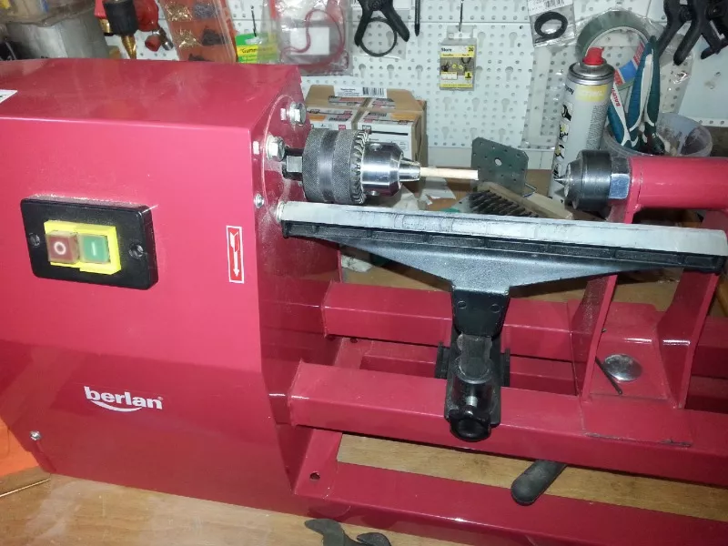

    die gleiche Drechselbank habe ich auch. Ich habe mir zusätzlich einen Bohrkopf angepasst. M 18 Gewinde gibt es dafür nicht. Mit meiner Drehbank konnte ich zentrisch das Feingewinde des Bohrkopfes aufbohren und zentrisch das Gewinde M 18 schneiden. Damit kann ich meine Männlein bis zu einem Durchmesser 16 mm bequem und fest einspannen.
    Er hat in dem Film an seine Spannbacken eine M 18 Schraube angeschweißt und kann damit die Schalen mit größerem Durchmesser fest einspannen.
    Über das Anfangsstadium bin ich schon hinaus. Nur werde ich kein großer Drechsler werden. Übrigens habe ich mir doch eine etwas kostspieligere Luftreinigungsanlage bestellt. Diese nimmt auch die Feinstäube weg.

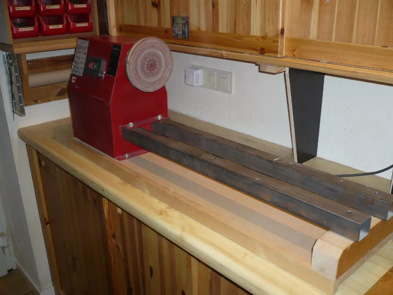

    Habe auch diese Drechselbank Fabr. Rotmann - allerdings habe ich das Ding umgebaut,
    da mir zu viel Blech an der Kiste war. Werde Dir Bilder einstellen.

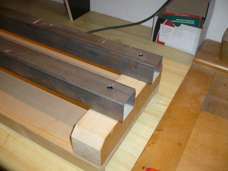

    habe meine Drechselbank auf max. Spannweite 600 mm gekürzt. Da mir die Orginal-Länge 1000 mm zu lang war . Die Drechselbank wird bei mir voprwiegend für Modellbauarbeiten eingesetzt.
    Ich habe das abgekantete Trägerblech ersetzt durch eine 22 mm MDF-Platte mit 40 mm hohen
    Kantenleisten.
    Funktioniert super u. präzise. Wichtig ist das die Spitzen genau zentrieren. Aber das weißt Du ja selber.

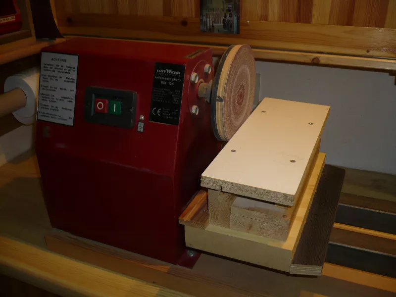

    Im Standard verwende ich die Drechselbank mit der Planscheibe D = 120 + 210 mm für Schleifarbeiten. Der Auflagebock steht absolut winklig zur Scheibe
    Die nächste Arbeit mit der DB wird die Fertigung der Räder für das Winzer-Fuhrwerk sein.

    Wenn ich das richtig gesehen habe, so hast du die Drechselbank gleich als Schleifeinrichtung "missbraucht".
    Das würde ich wieder als tolle Idee finden. Das kann sogar ein Schnitzer von Zeit zu Zeit benötigen.
    Meine Maschine ist schon in zwei Teilen gefertigt. Den hinteren Teil habe ich gleich weggelassen. Sollte ich etwas Langes drechseln müssen, dann montiere ich es an.
