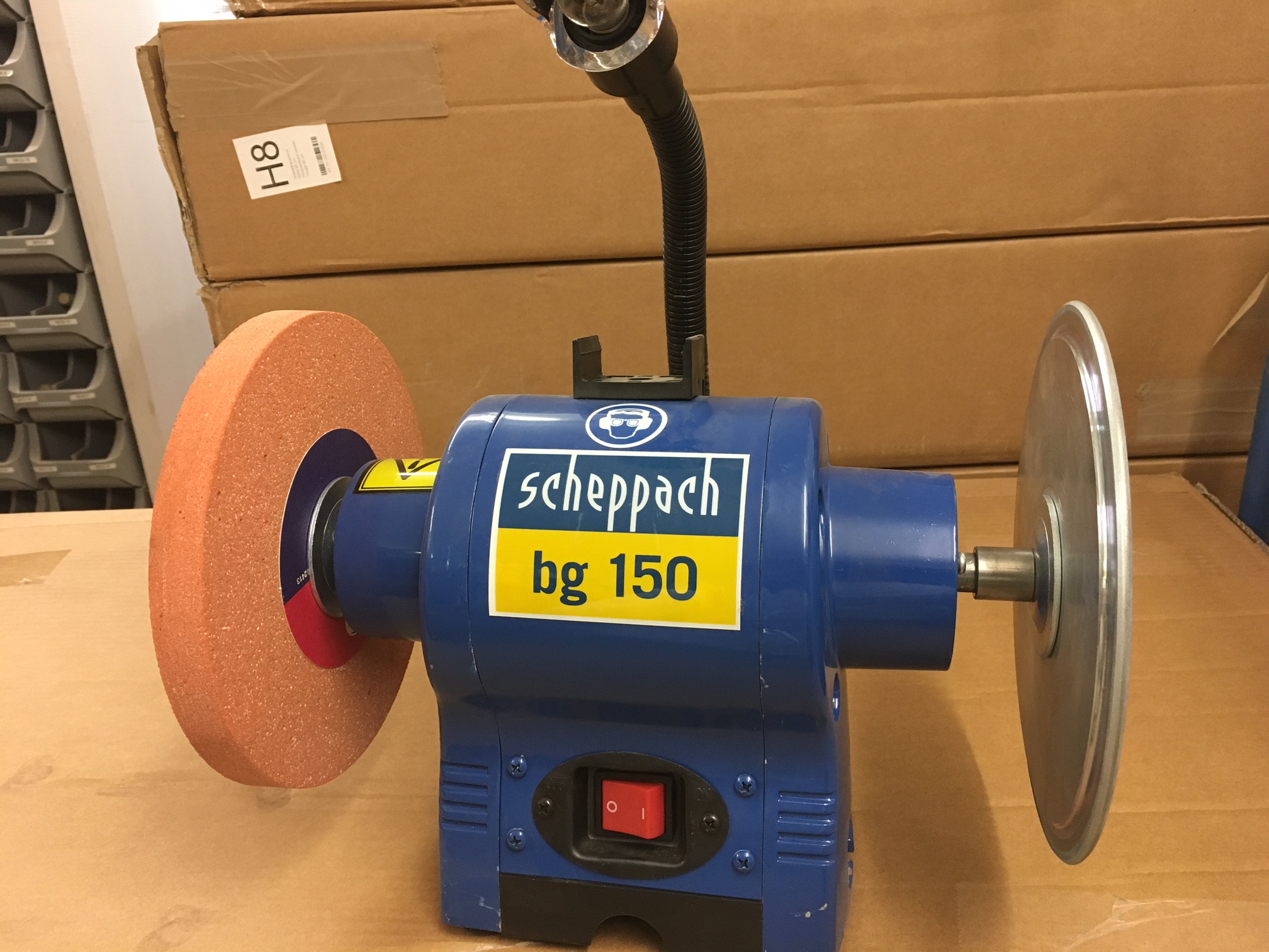

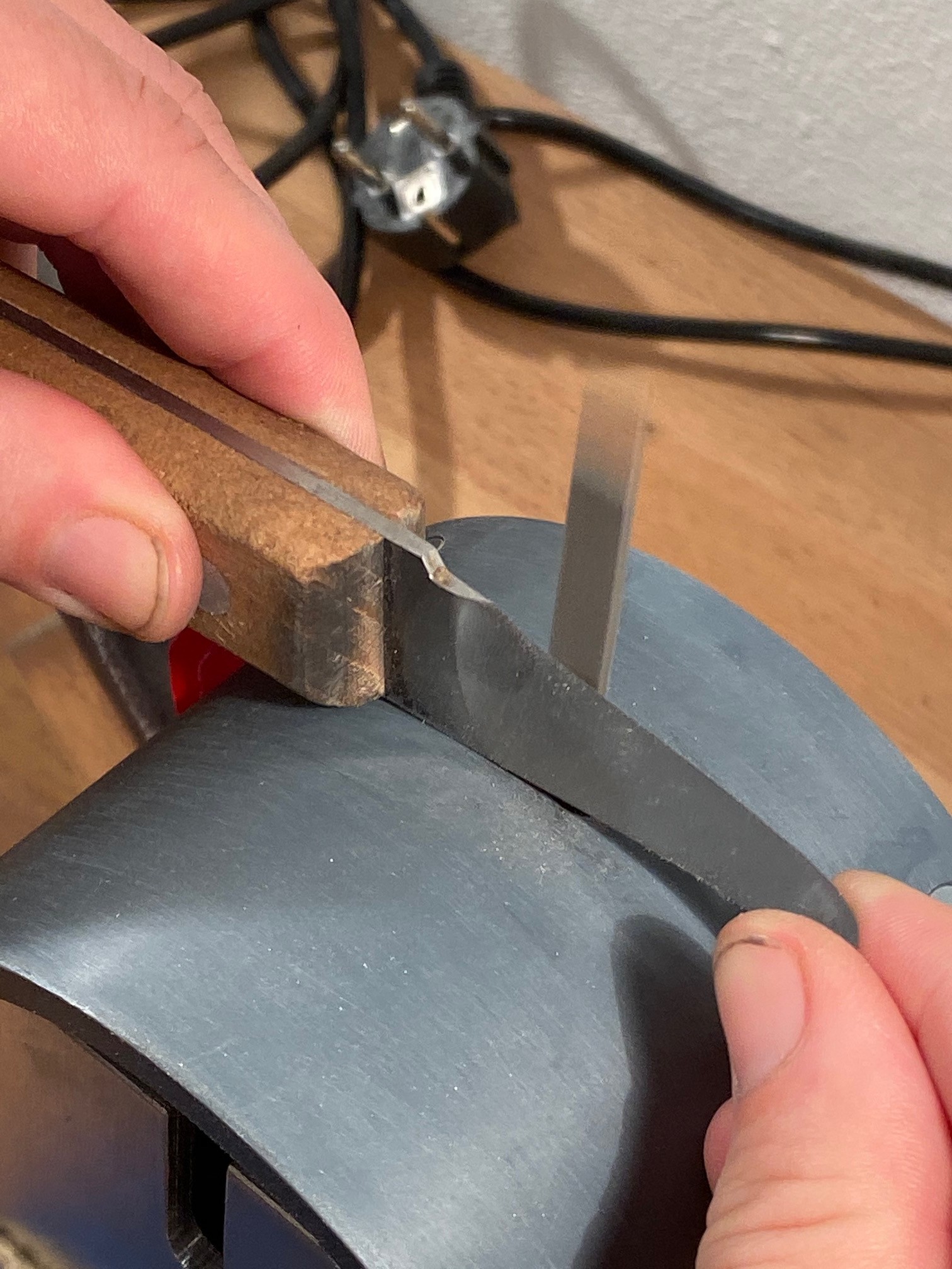

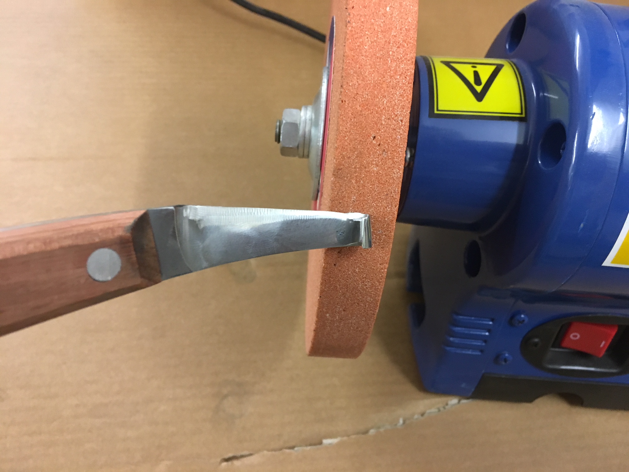

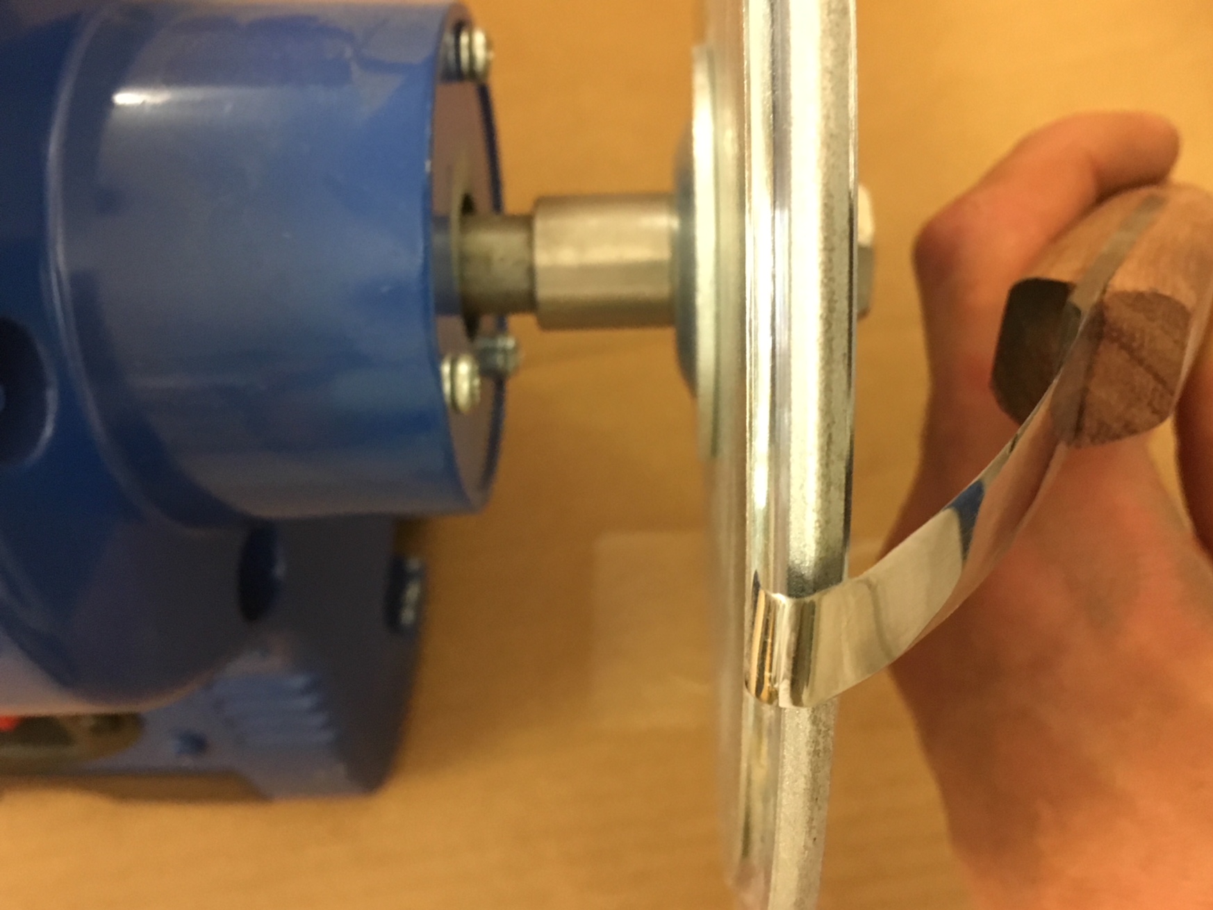

    Trotzdem habe ich Testweise eine Doppelschleifmaschine mit einer großen 100er-Korundscheibe für die gerade Längsklinge bestückt. Die andere Seite mit einer speziell in Finnenform angefertigten CBN-Schleifscheibe in ca. 120er-Körnung.
    Im Prinzip würde es mit viel Übung gut funktionieren, jedoch muss das Eisen so speziell und umständlich gehalten und bewegt werden, dass die hohe Drehzahl der Doppelschleifer viel zu gefährlich dafür ist. Man müsste es meiner Meinung nach auf einem Langsamdreher versuchen. Das würde die Sache zwar langwieriger aber bedeutend sicherer machen. Zudem kann man bei einer langsamdrehenden Scheibe gefühlvoller abschleifen.
    Mein Fazit:
    Finger weg!
    Ja, es ist möglich und das Ergebnis überraschend schnell - aber es ist wegen der schnellen Drehzahl und dem "freihändigen" Führen des Messers in dieser oben gezeigten Form extrem gefährlich!

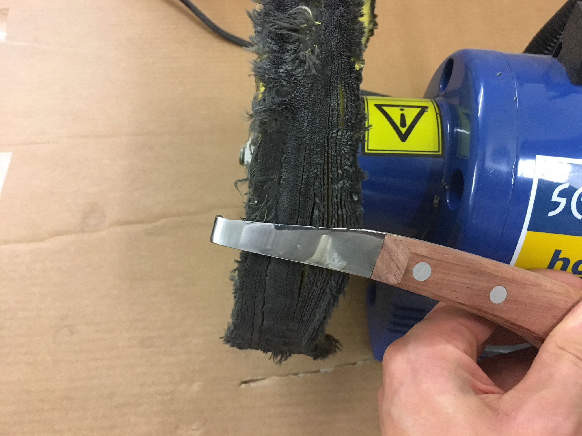

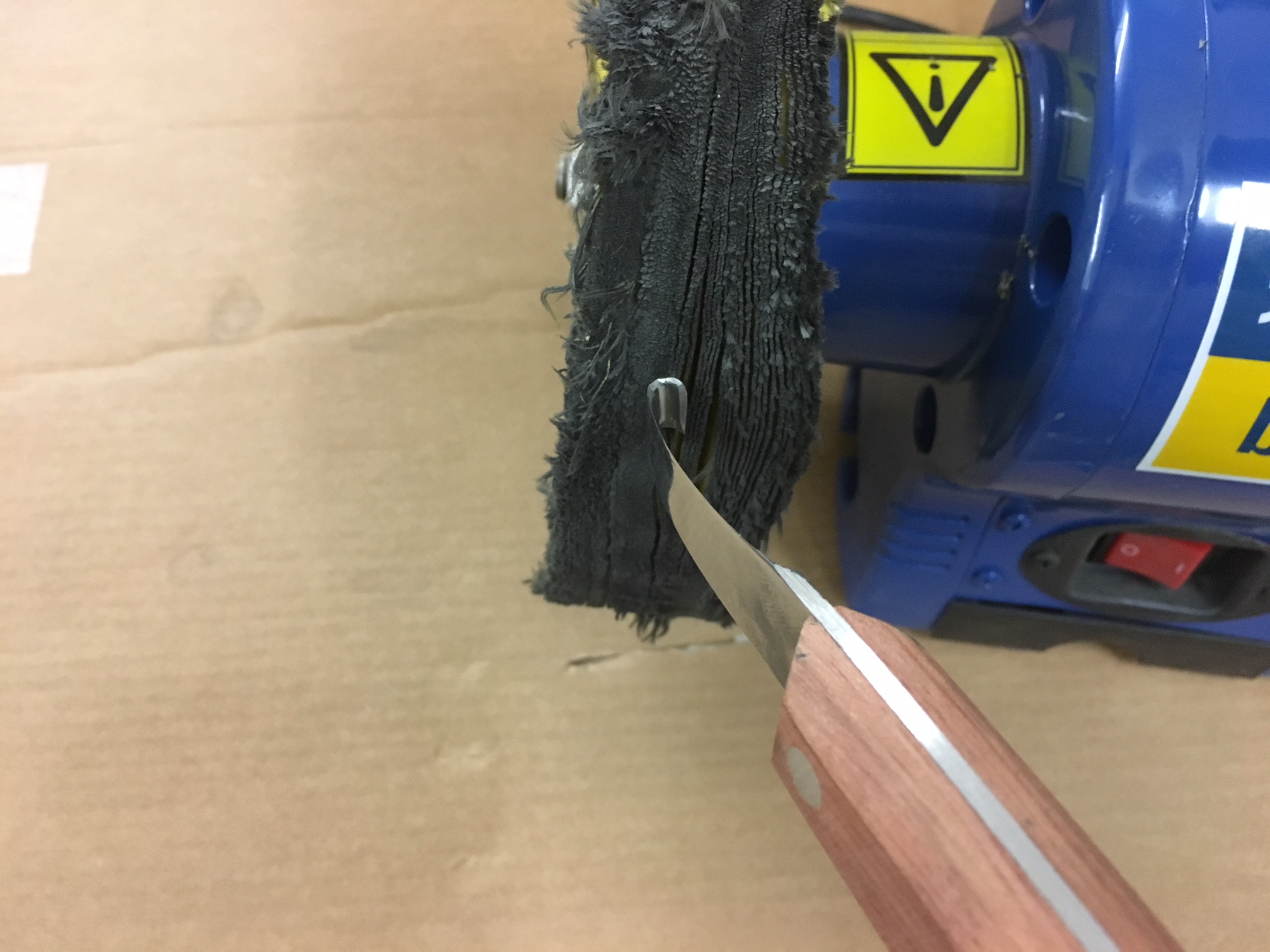

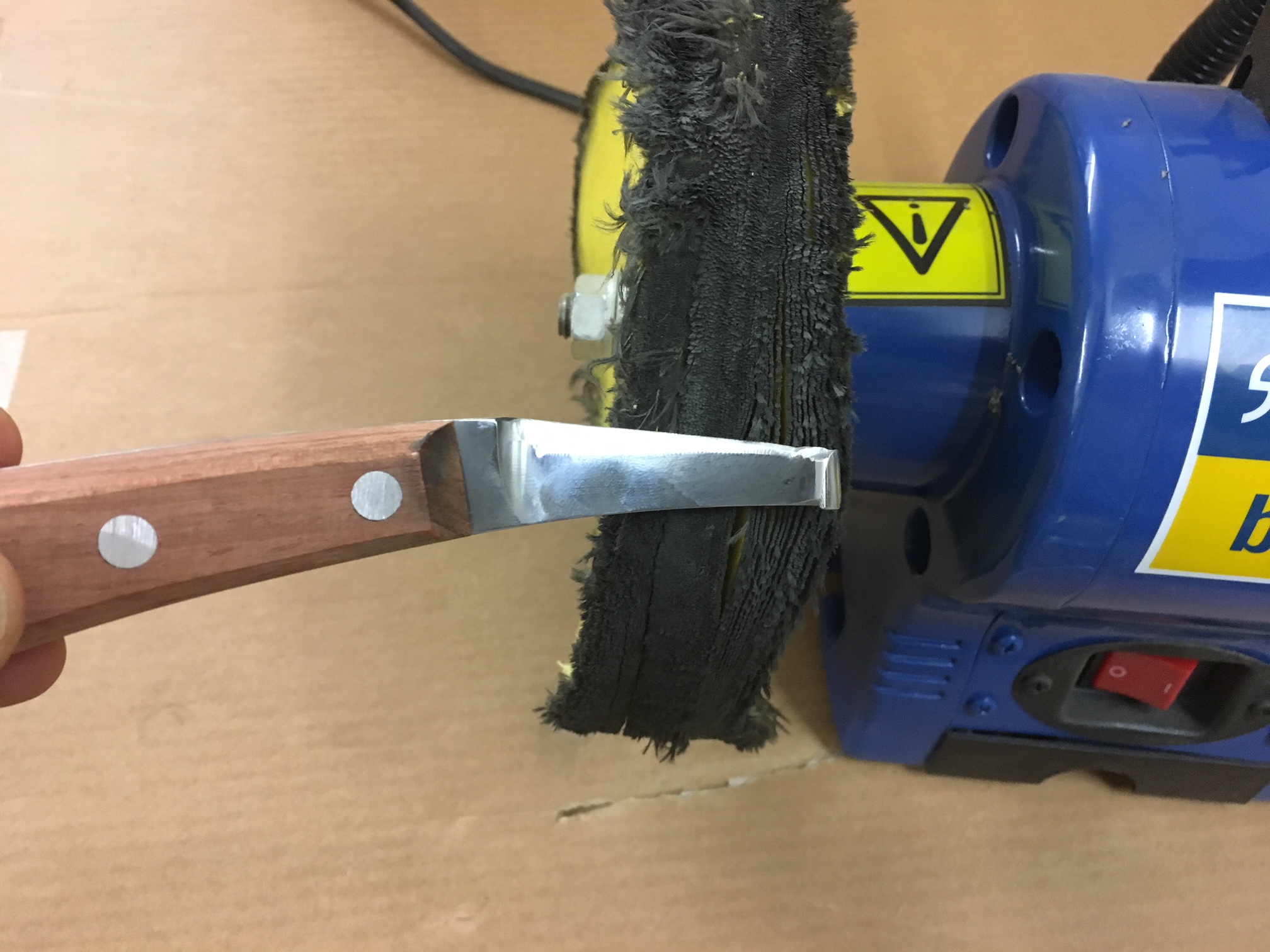

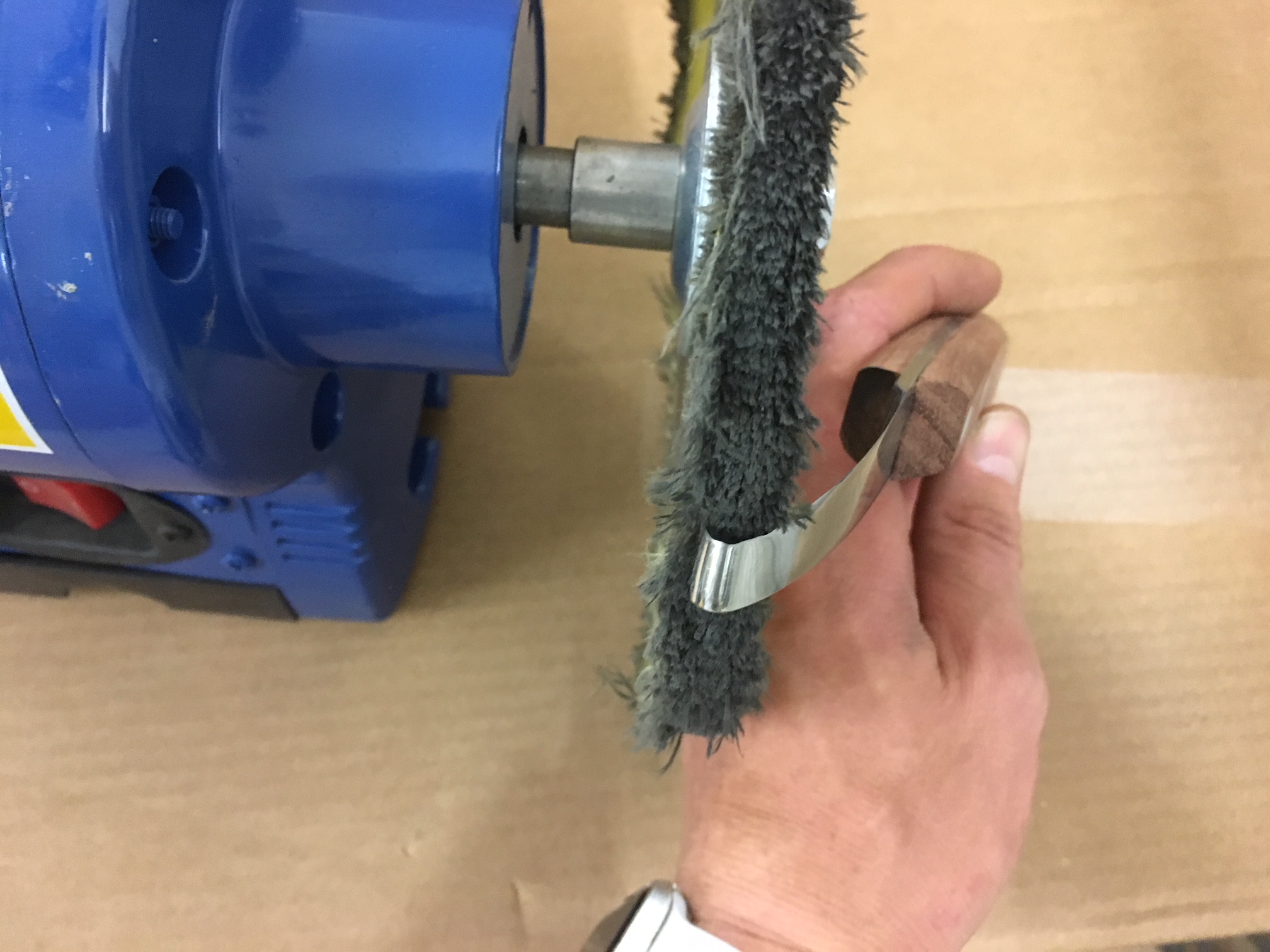

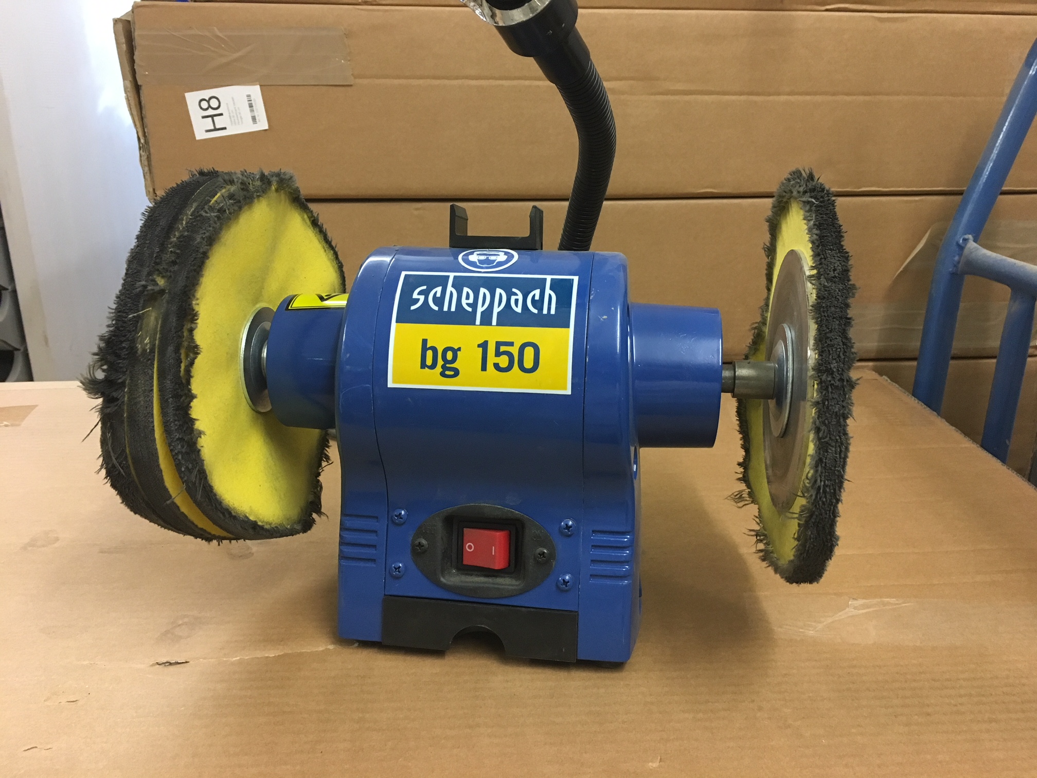

    Zum Abziehen habe ich auch einen Doppelschleifer mit einer großen, dicken Schwabbelscheibe bestückt (für die langgezogenen Klingen). Auf der anderen Seite eine Schwabbelscheibe mit ganz wenig Einzelblättern (für die Finnen-Innenseite). Da die wenigen Blätter sich beim Andruck wegbiegen würden, habe ich spezielle Anpressscheiben fertigen lassen um Stabilität zu bekommen:
    Hier ist das Ergebnis in wahnsinnig schneller Zeit hervorragend!
    Durch die weiche Schwabbelscheibe und der schnellen Drehzahl kann sich aber insbesondere bei Unerfahrenen das Eisen verkanten und schleudert unter Umständen nach hinten weg.
    Langsamläufer wie oben erwähnt würden hier NICHT funktionieren. Eine Schwabbelscheibe braucht schnelle Drehzahl. Man brauchte hier also Übung und "Gefühl" für die Klinge (trotz festem Messerhalt)!
    Mein Fazit:
    Bedingt zu empfehlen!
    Ich persönlich würde eher zu einer speziell dafür angefertigten harten Abziehscheibe aus Filz oder Leder tendieren.

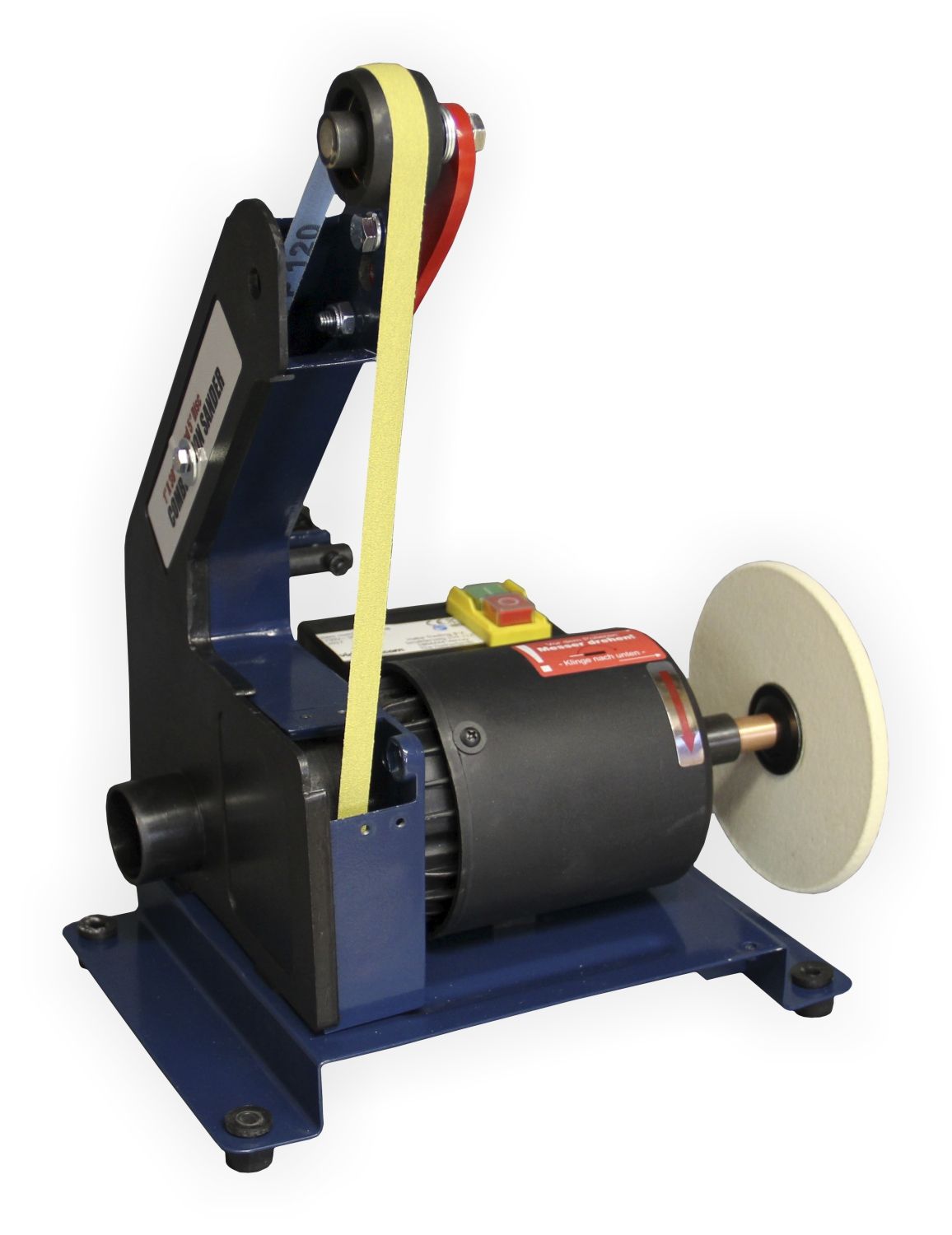

  • Schau mal, das finde ich persönlich am Besten, ich denke das ist "DIE" Maschine dafür:

    ja danke habs gesehen. Stimmt das Band ist flexibler! Damit dürfte es kein Problem sein ein Hufmesser zu schleifen. Dazu habe ich eine Idee. Der Knaller wäre ein mit Filz oder ähnlich weichem "dünnem" Material bestücktes Band zum "Abziehen" der Klinge. Vielleicht gibt es soetwas schon. Nach dem Schleifen mit dem Korundband, bräuchte man dann nur das Filzband auf die Maschine spannen und dann bequem die Schneide abziehen.
    P.S. hab was gefunden schau mal hier: https://www.satb-shop.de/Schleifmittel/…75x2000-mm.html
  • Kleine Info:
    Die obige Maschine aus dem Youtube-Video begeistert mich, wenngleich auch diese nicht perfekt ist.
    Man erreicht mit etwas mehr Übung wahnsinnig schnell ein sehr ansehnliches Ergebnis.
    Bis man den "dreh" allerdings raus hat gehen dann tatsächlich ein paar Bänder kaputt (ich habe drei geliefert;()
    Ich werde die obige, modifizierte Bandschleifmaschine bei mir zum Kauf anbieten.
    Ich habe schon ein paar Maschinen da. Die Modifizierung wird dann von uns mit den gefertigten Spezialteilen des obigen US-Bürgers gemacht.
    Kommt dann alles im allem günstiger als wenn man die komplette Maschine direkt aus den USA importiert (extreme Versandkosten von 250 Dollar + Einfuhrumsatzsteuer).

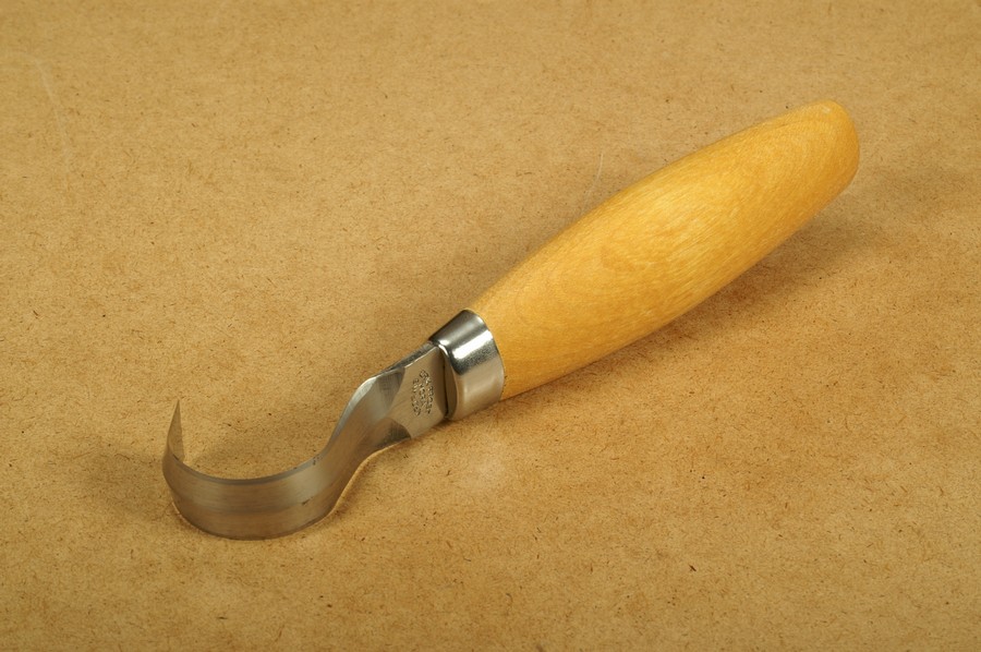

    Übrigens könnte man mit dieser Maschine auch so genannte Löffelschnitzmesser schleifen/schärfen. Hab mal zwei Fotos angehangen damit man genau weiß welche Schnitzmesser ich meine.

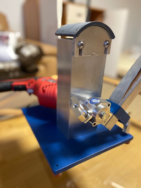

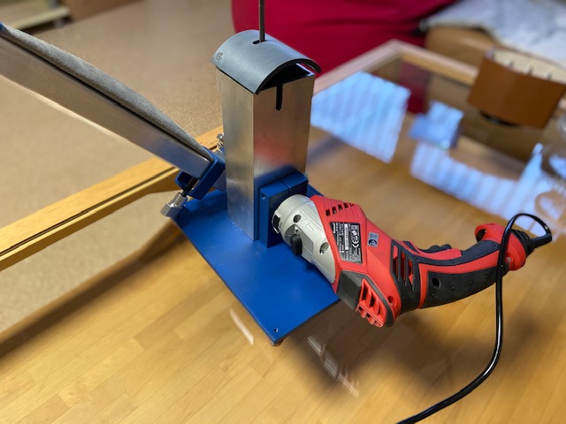

    Dank einer guten Idee meines Vaters (denn manchmal hat man zwar eine Lösung vor Augen nur man kann Sie nicht erkennen :P) gibt es nun zusätzlich zur obigen St.Pierre-Maschine noch einen weiteres "System" mit einem anderen Ansatz:
    https://www.schnitzerbedarf.de/werkzeuge/scha…schine-spangler
    Hierzu auch ein "grobes" Video:
