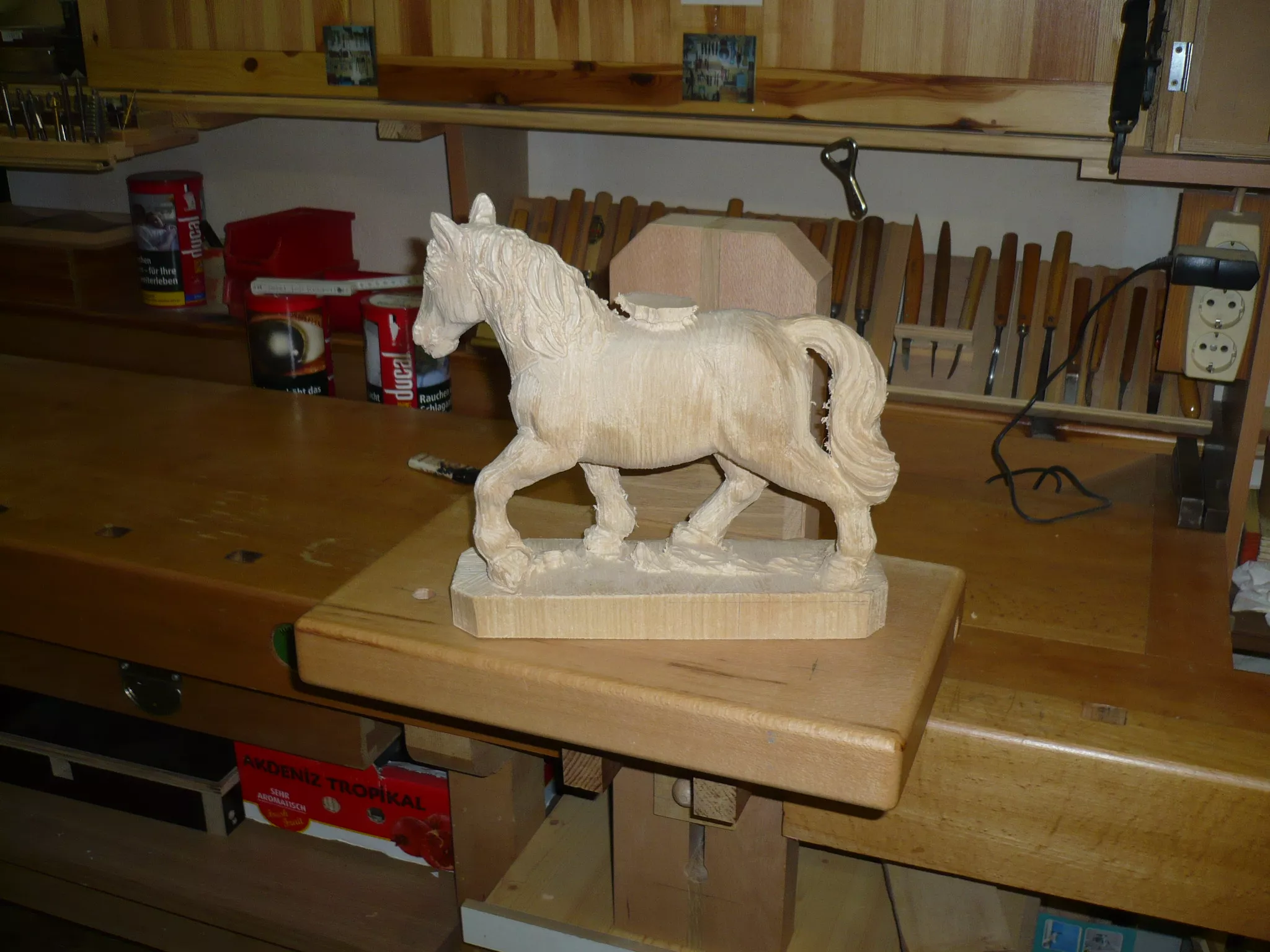

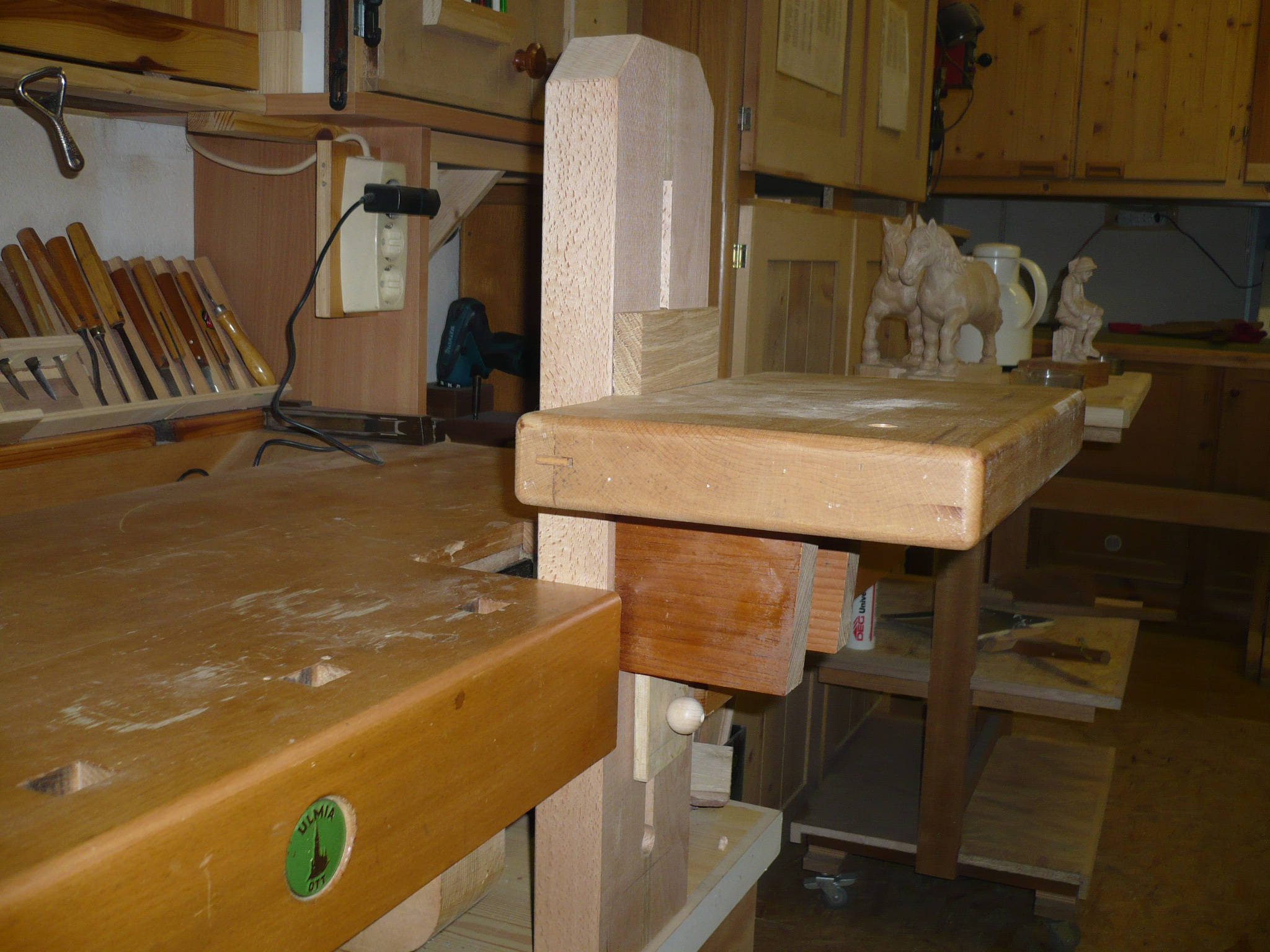

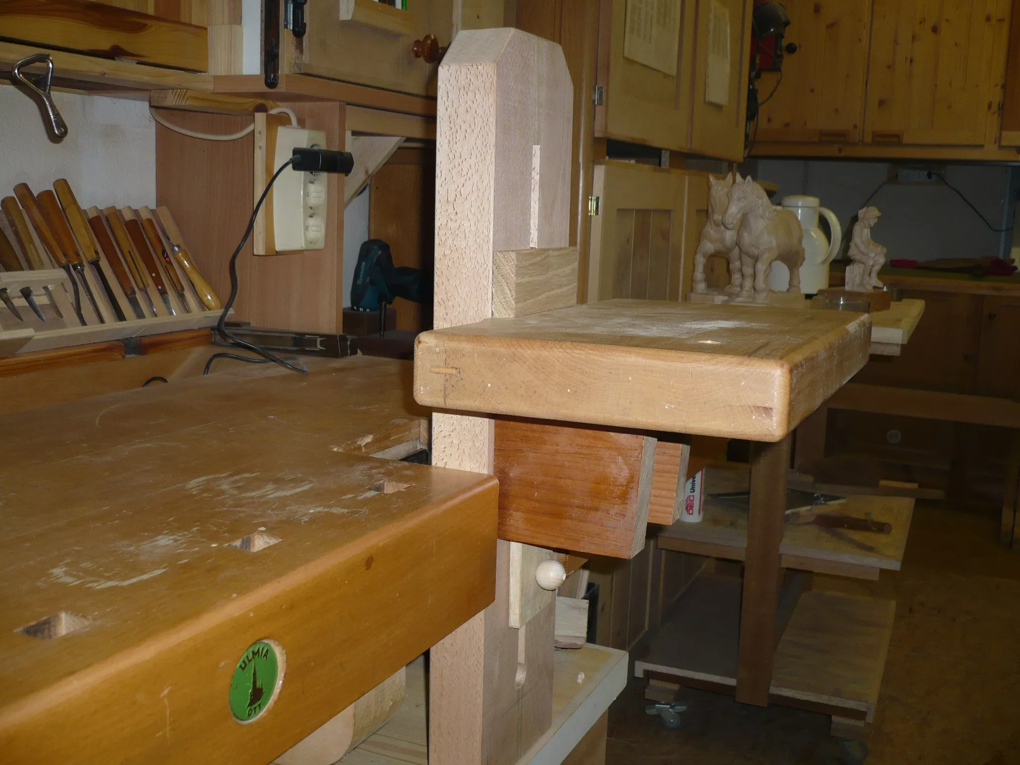

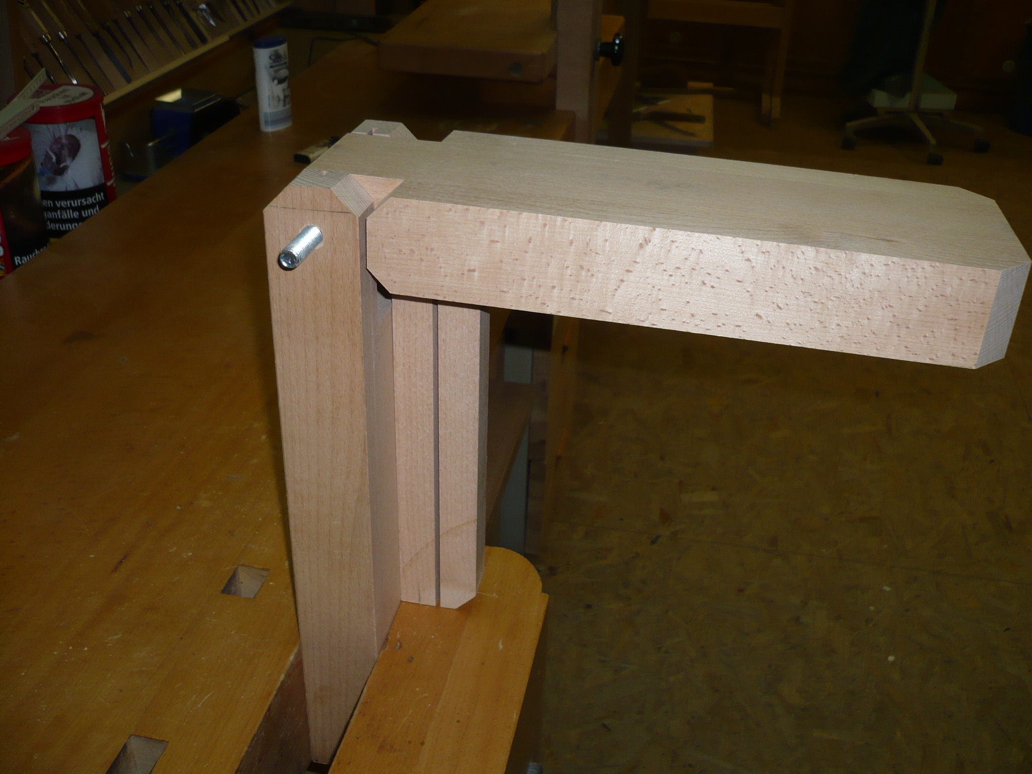

    da ich Deinen Arbeitsplatz/Werkstatt nicht kenne und mich nur an den Bildern orientieren kann,
    würde ich unten eine Leiste/Brett unterschrauben.
    Ich würde 10 cm Überstand geben um Zwingen anzusetzen.

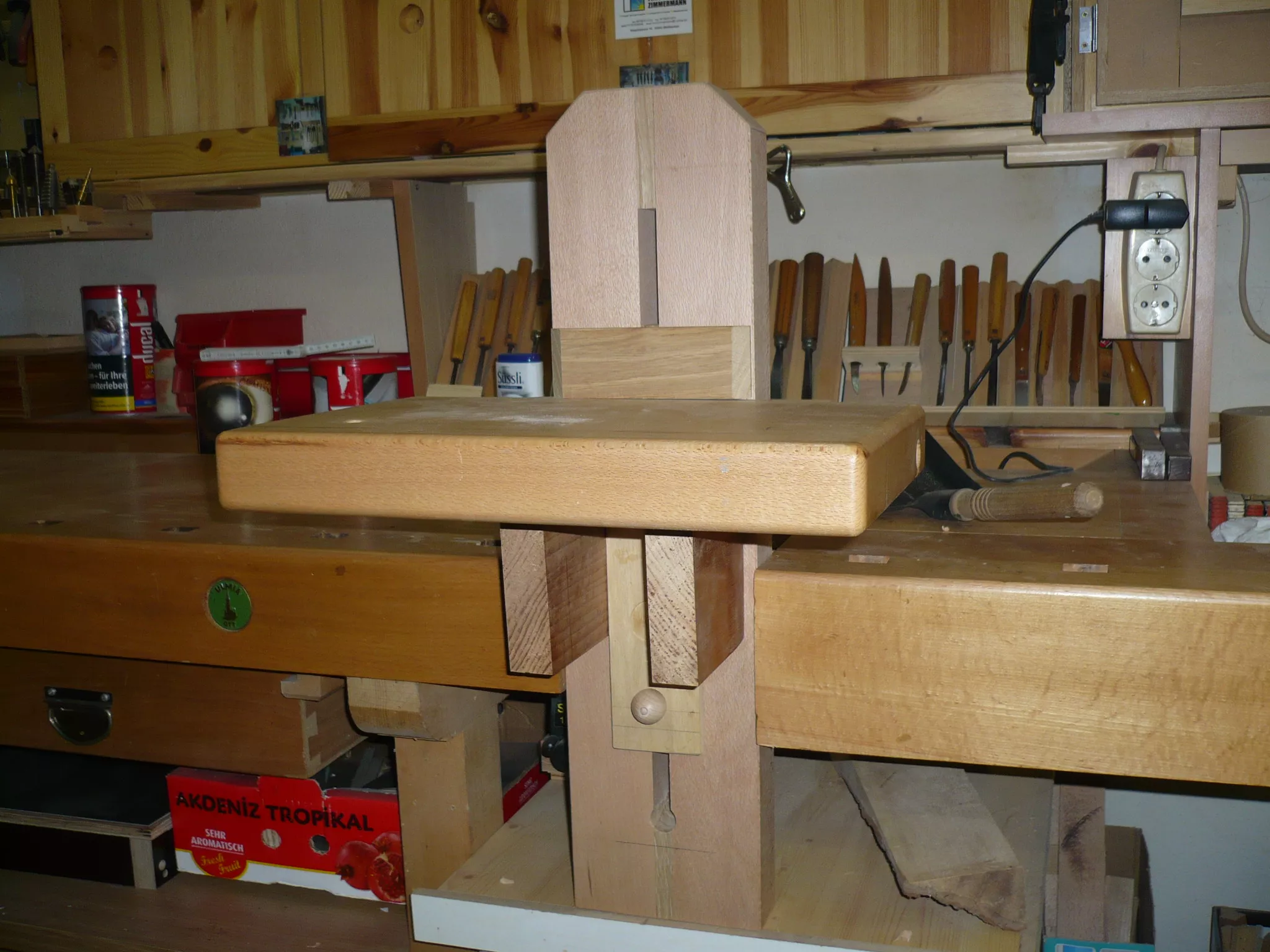

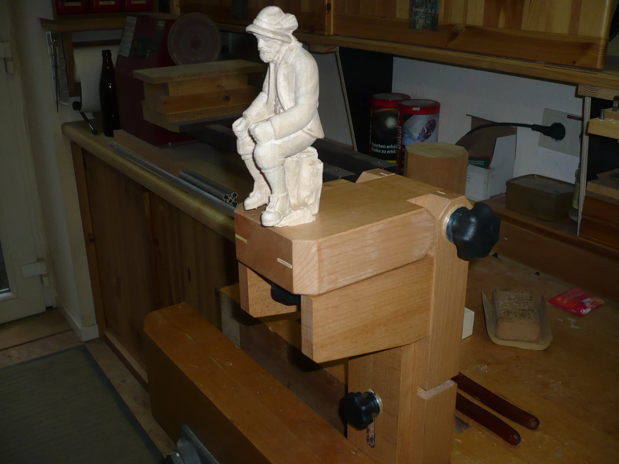

    Ich schnitze an der Hobelbank und habe mir entsprechende Vorrichtungen selber gebaut. (Siehe Bilder)
    Weiterhin kannst Du in den Forums-Rubriken Werkzeug etc. mal stöbern , hier ist sicherlich einiges zu finden.
    Der Katalog von Thomas Spangler zeigt Dir alles was das Schnitzerherz gegehrt !!! Schau mal rein.
