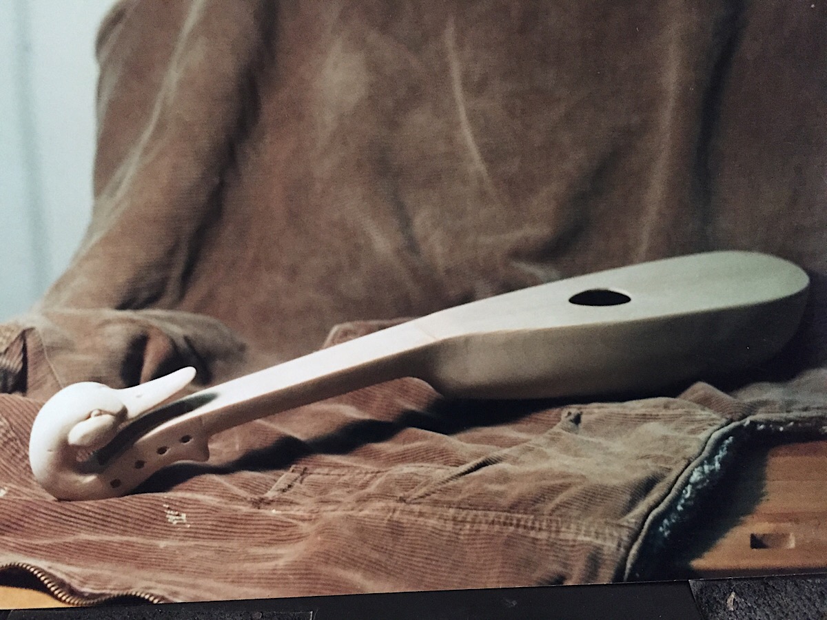

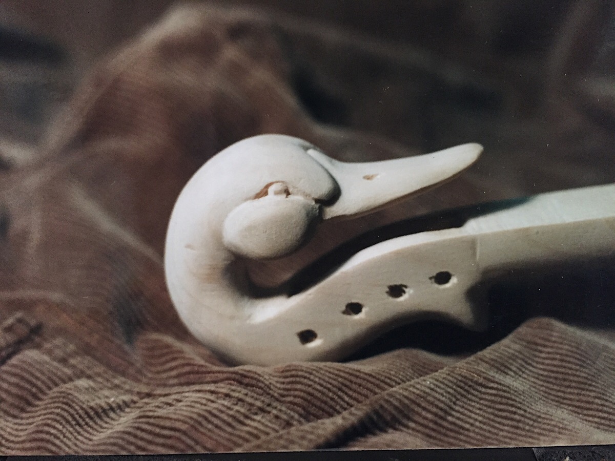

ebenfalls eine sehr schöne Arbeit. Besonders gefällt mir der Geigenhals, mit dem schönen, originellen, geschnitztem Gänseschnabel!
Hallo Robert,
die Geige sieht aus, wie wenn der Klangkörper aus einem Stück gefertigt wurde. Wie hast du sie dann ausgehöhlt?
Spielt die richtig? Erzähl mal was zur Fertigung.
Hallo Berkow
Die Gänsegeige ist,wie du schon richtig gesehen hast, aus einem Stück Weymouthskiefer. Darüber ein dünner Deckel aus Fichte.
Die Wandung des Klangkörpers wurde sehr dünn ausgearbeitet.
Der schwache Hals durch eine Griffleiste
aus Nussbaum verstärkt.

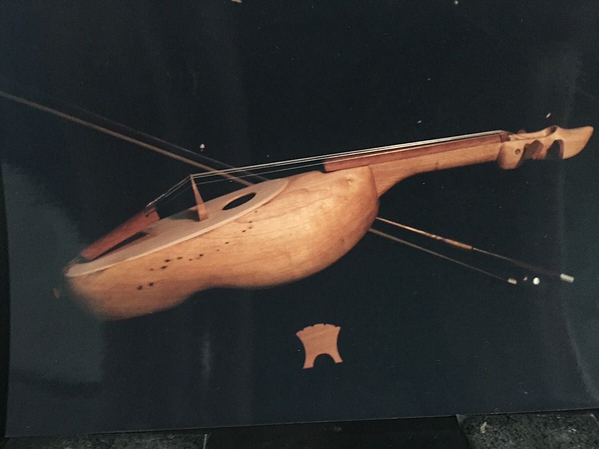

Der Klangkörper der zweiten Geige ist ein alter Holzschuh aus Pappel.
Da der Resonanzkörper sehr steif ist und deshalb nicht so schwingen kann ,
ist der Klang auch nicht so gut.
Die Arbeit hatt trotzdem fiel Spaß gemacht!
Viele Grüße Robert
Alle Achtung Robert,
den Holzschuh hatte ich so nicht erkannt. Ich wunderte mich nur über den Resonanzbodenverschluss. Zu mindest ein prima Einfall.
