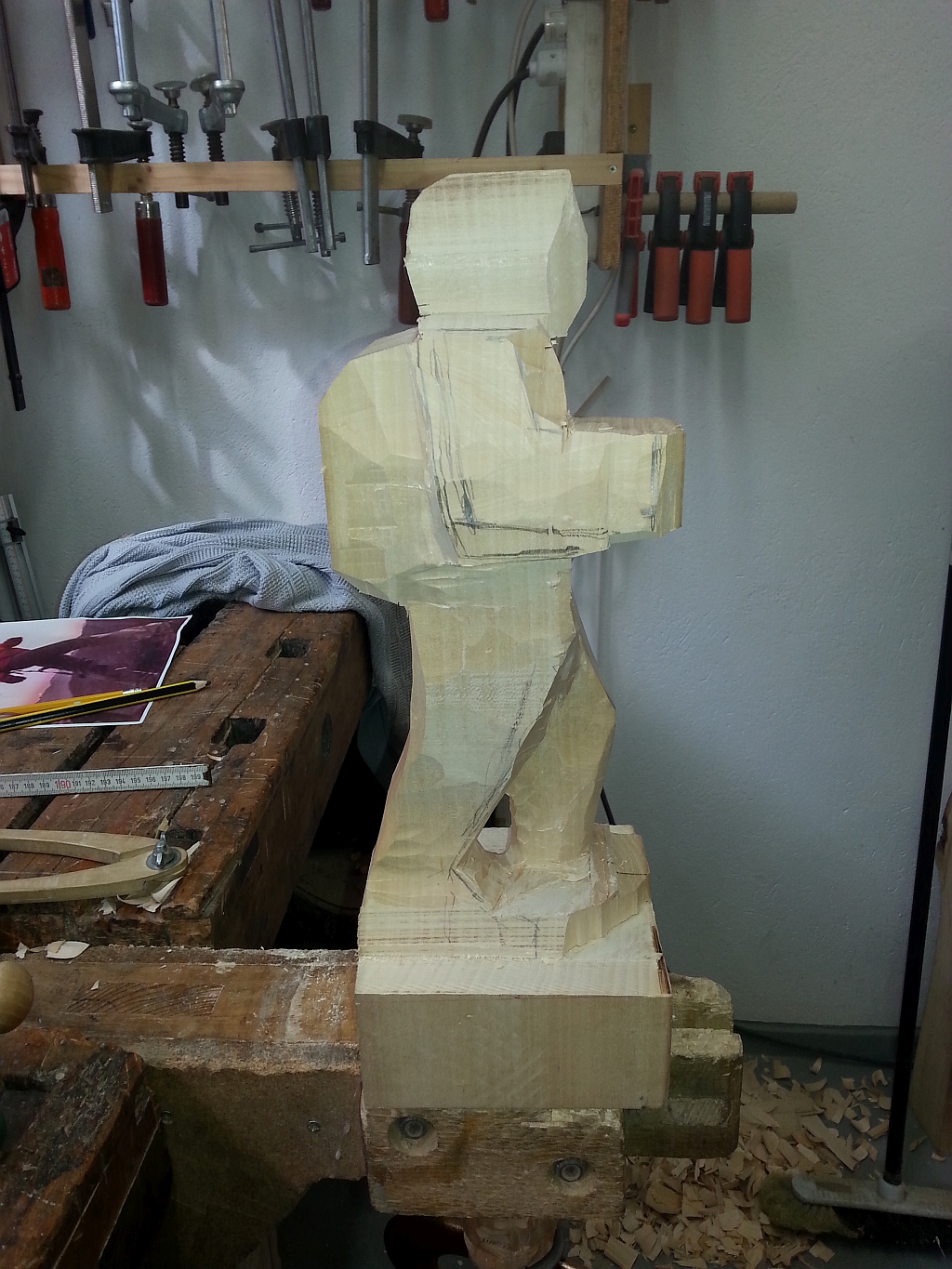

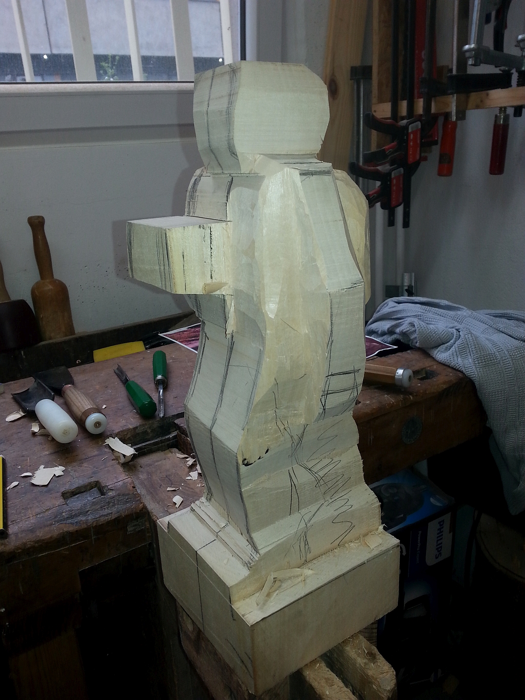

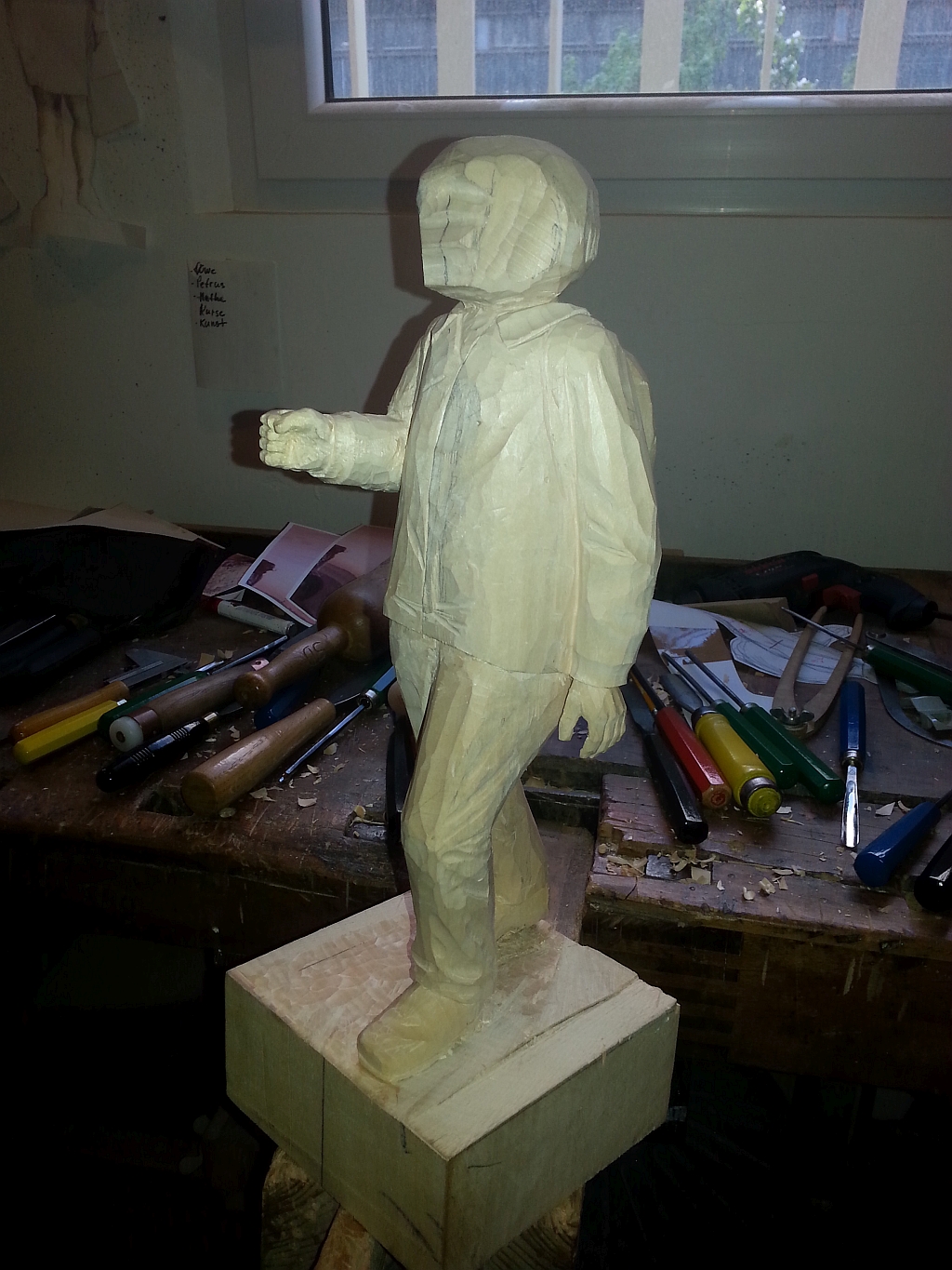

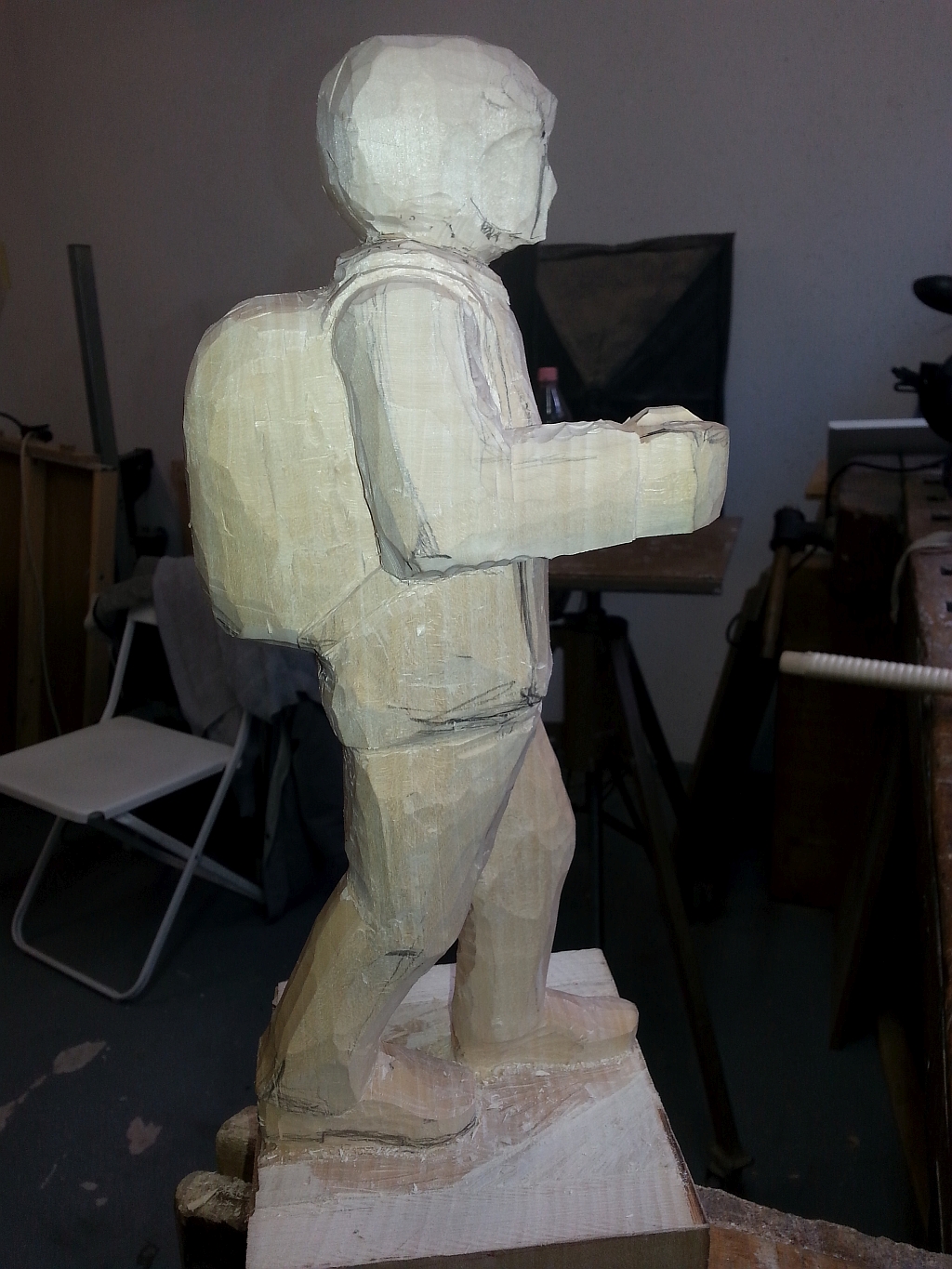

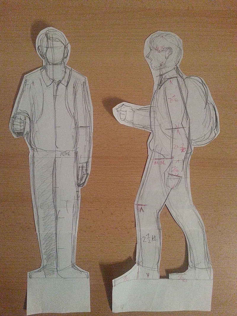

    Als erstes gab ich ihm den erworbenen Lindenblock 40x16x16 cm. Dazu ein Bild, wie ich mir das Objekt vorstellte. Simeon erarbeitete eine Schablone, Vorder- und Seitenansicht mit der 8-ter -Teilung des Körpers. Diese übertrug ich auf das Holz. Mit einer Bandsäge wurden die groben Umrisse freigelegt.

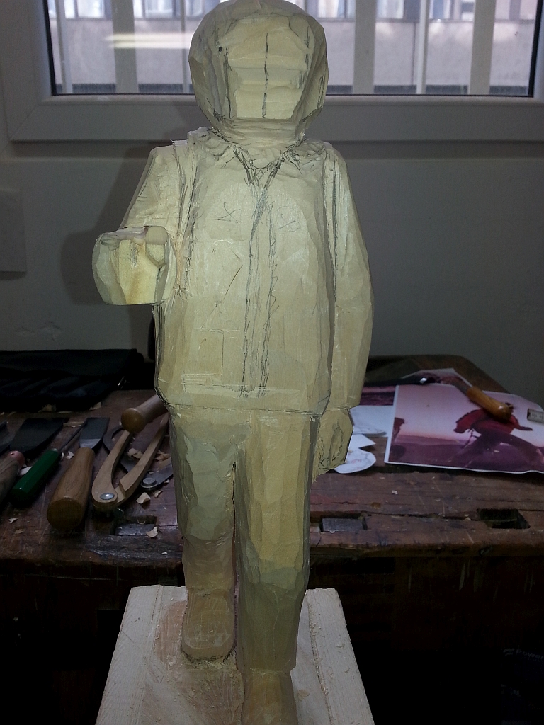

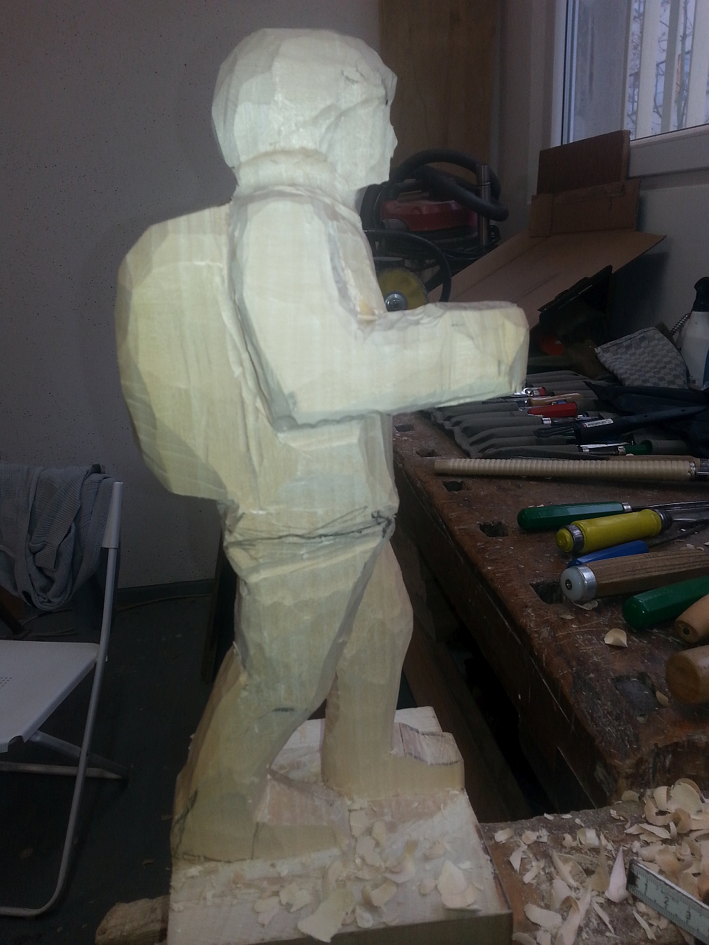

    Danach begannen die ersten Schnitzarbeiten. Ich konnte sein Werkzeug benutzen. Hier wurde mir klar, was richtig geschärfte Eisen bedeuten. Jeder Anfänger sollte lieber am Anfang sich das Schärfen von Schnitzmessern zu eigen machen, ehe er loslegt. Oder sich die Messer von einem Anbieter schärfen lassen. Die Meisten geben hier schon auf, weil man mit schlecht geschärften Messern viel Kraft benötigt.

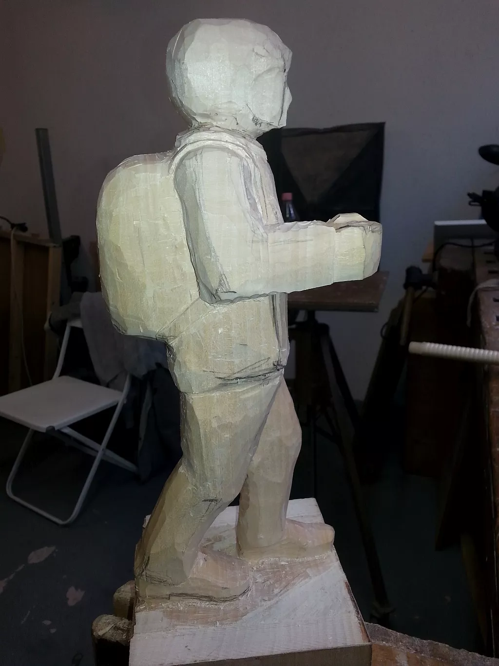

    Ich kam mit Simeons Eisen gut voran.
    Jetzt kam das Schwierigste. Das Gesicht. Hier schaute ich mir lieber ein paar Arbeitsgänge vom Meister ab, ehe ich das Ganze noch versaute.

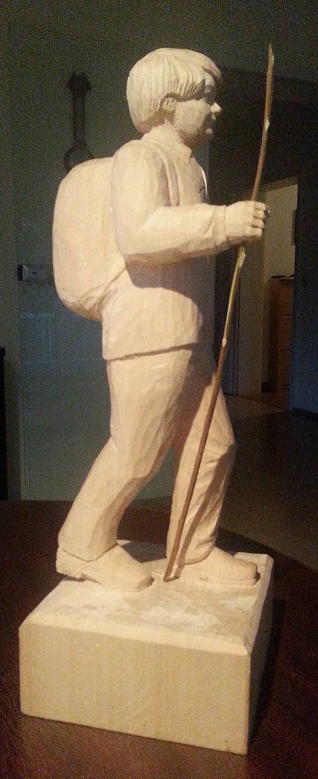

    Danach nahm ich die Figur mit nach Hause. Das Gesicht war fertig. Die Haare zum großen Teil angearbeitet. Das durfte ich zu Hause vollenden.

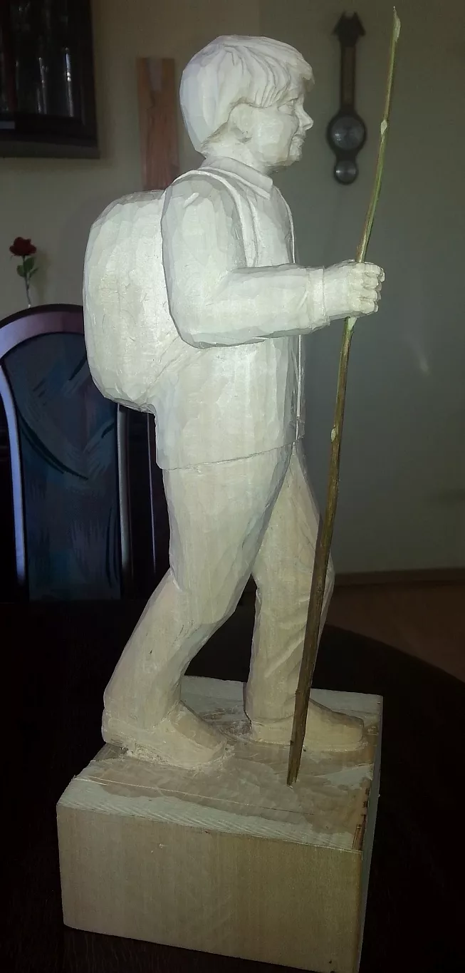

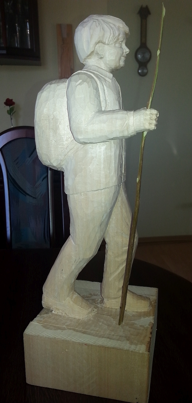

    Zu Hause verbesserte ich den Sockel und nahm erste Verputzarbeiten vor. Die Haare und Ohren bearbeitete ich noch. Jetzt sind 90% der Arbeit erledigt. Über den Winter werde ich meinen Wanderer noch auf Vordermann bringen. Manche Stelle ist noch etwas zu verschlanken und der Rucksack muss noch seine endgültige form bekommen.
