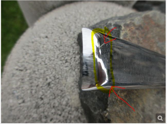

    Feststellung:
    An diesem Bild (das DU Jakob selbst gemacht hast) sieht jeder der Ahnung hat, dass:
    1. die Politur NICHT an der Schneide, sondern an der Kante "Schneide zu Messerrücken" stattfand - und genau dadurch die Phase NICHT sauber auspoliert wurde.
    2. Die Politur durchaus enorm stattfand und somit !!Funktionierte!! (ich sag nur 17 Minuten lang=O ). Die ganze, eigentlich scharfkantige Stelle, absolut rund /verrundet wurde!
