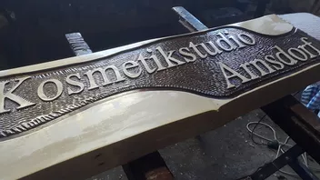

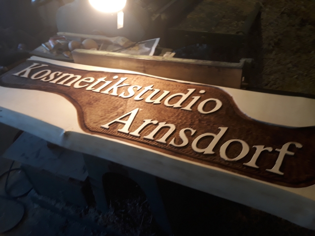

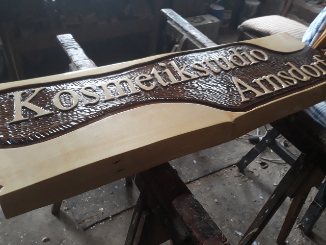

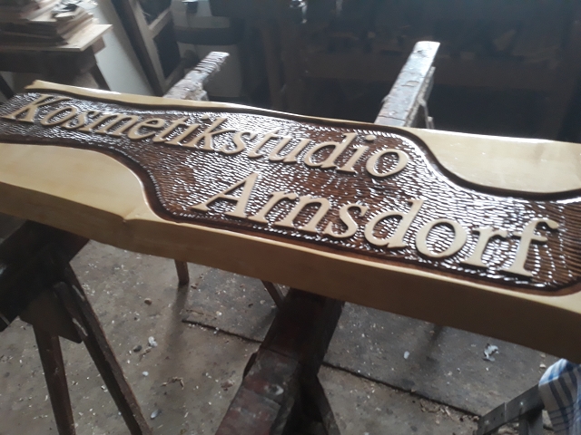

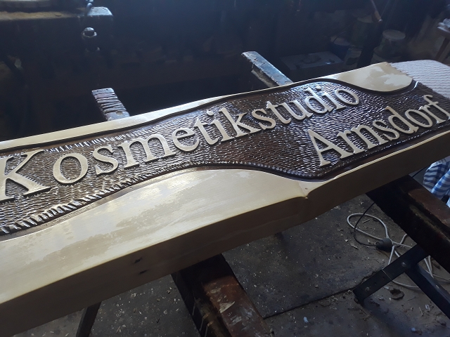

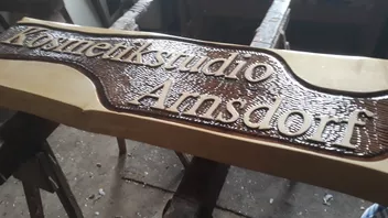

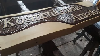

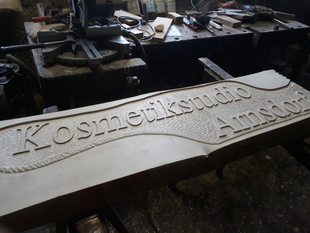

Hallo ich möchte auch etwas zeigen .
Ein Schild für einen Bekannten Holz ist Ahorn. 120cmx40cm
Hallo Laubsäger!
Das Schild finde ich echt gelungen und sauber verarbeitet. Gratuliere.
Hallo Laubsäger,
wie hast du dein Schild Geschützt. Es soll ja wohl im Freien aushängen. Die Sonne, Regen und Wind können deine schöne Arbeit über's Jahr vernichten.

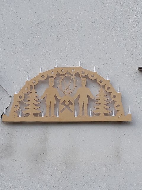

Ja Hallo, ich habe es einmal mit Einlassgrund und dann 3 mal mit Bootslack versiegelt ich denke das das reicht, natürlich muss es bestimmt einmal im Jahr evtl, überlackiert werden, Ich habe mir einen Aussenschwibbogen aus Sperrholz gesägt er hängt jedes Jahr 2 Monate draussen und es ist nichts passiert obwohl ich erst auch Bedenken hatte das sich Wasser in die Schichten eindrängt, aber zum Glück ist nichts passiert, habe ihn auch so behandelt.

Hallo Laubsäger!
Sehr schöne und gelungene Arbeit. Zudem was originelles für das das Kosmetikstudio.
LG Andreas.
Hallo Laubsäger !
Das Schild ist Dir wirklich gut gelungen und auch von der Farbe her sehr ansprechend gestaltet. Es sticht in`s Auge, was es ja auch soll. Auch die Schrift ist sauber und klar. Schönes Teil.
Jetzt meine Erfahrung mit Bootslack : Ich bin davon abgekommen. Der Lack wird irgendwann kleine Risse bilden und Wasser kommt auf`s Holz. Bis man das bemerkt ist es meist zu spät. Der Lack wird abgesprengt und das Holz darunter ist schon unansehlich. Ich verwende jetzt eine farblose Dickschichtlasur und ganz wichtig, die dazugehörige Grundierung . Hält einfach länger.

Hi Laubsaeger,
Das Schild ist sehr schön geworden und ist eine Werbung für deine Holzschnitzfähigkeiten, eine sehr gelungenes Projekt hast du da abgeliefert!
