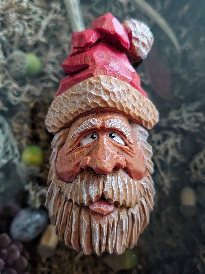

    Mir gefallen die Figuren auch sehr gut. Beide an einem Sonntag fertiggestellt? Geschnitzt und bemalt? Mit dem Bemalen habe ich Probleme. Möchte gern lasierend malen und das wird nichts. Die billigsten Pinsel habe ich auch nicht. Hinweise und Tipps nehme ich gerne an. 😀
    Deine vorgestellten Objekte sind toll.
    Hattest du eine Zeichnung als Vorlage? Wenn ja, würde ich die gern mal sehen. Wie groß sind die Figuren?
    Wie sieht die Rückseite aus?
    Wie hast du die Farbe der Haut
    ( Gesicht ) abgemischt?
    Grüße vom Freizeitschnitzer

    Vielen lieben Dank. Ne da steckt keine Zeichnung hinter. Ich nehm halt das Stück Holz in die Hand und leg los. Je nachdem kommt dann idR halt ein Santa, ein Kapitän, ein Zauberer oder ein hillbilly heraus *lach*
    Pro Figure brauch ich zum Schnitzen + anmalen etwa zwei Stunden.
    Die Figuren sind etwa 10cm hoch und etwas weniger als 5cm breit.
    Ich bemale meine Figuren mit stark (mit Wasser) verdünnter acryl Farbe. Das mische ich mir in einer malerpalette aus dem bastelladen mithilfe einer kleinen 20ml Spritze zurecht.

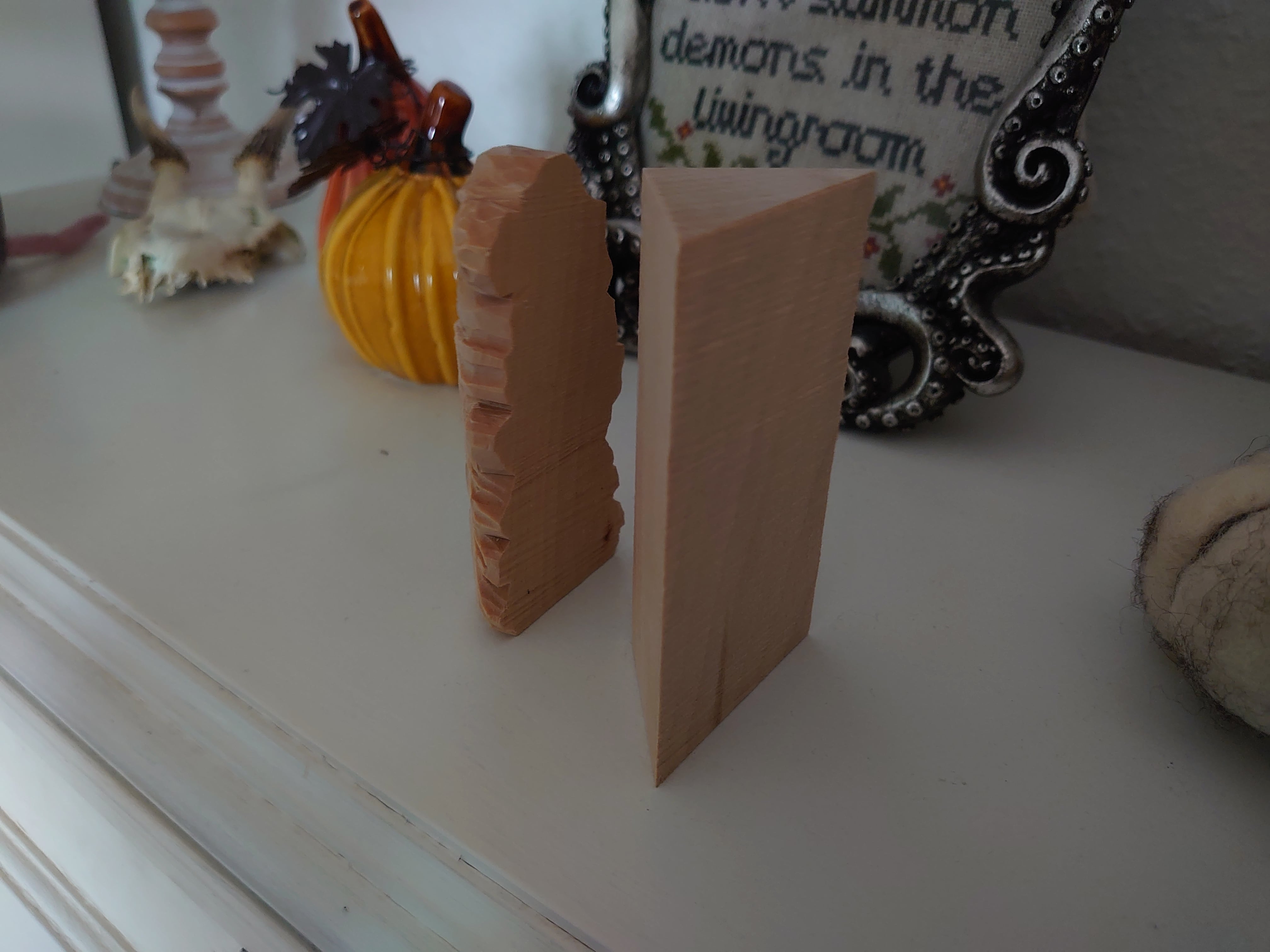

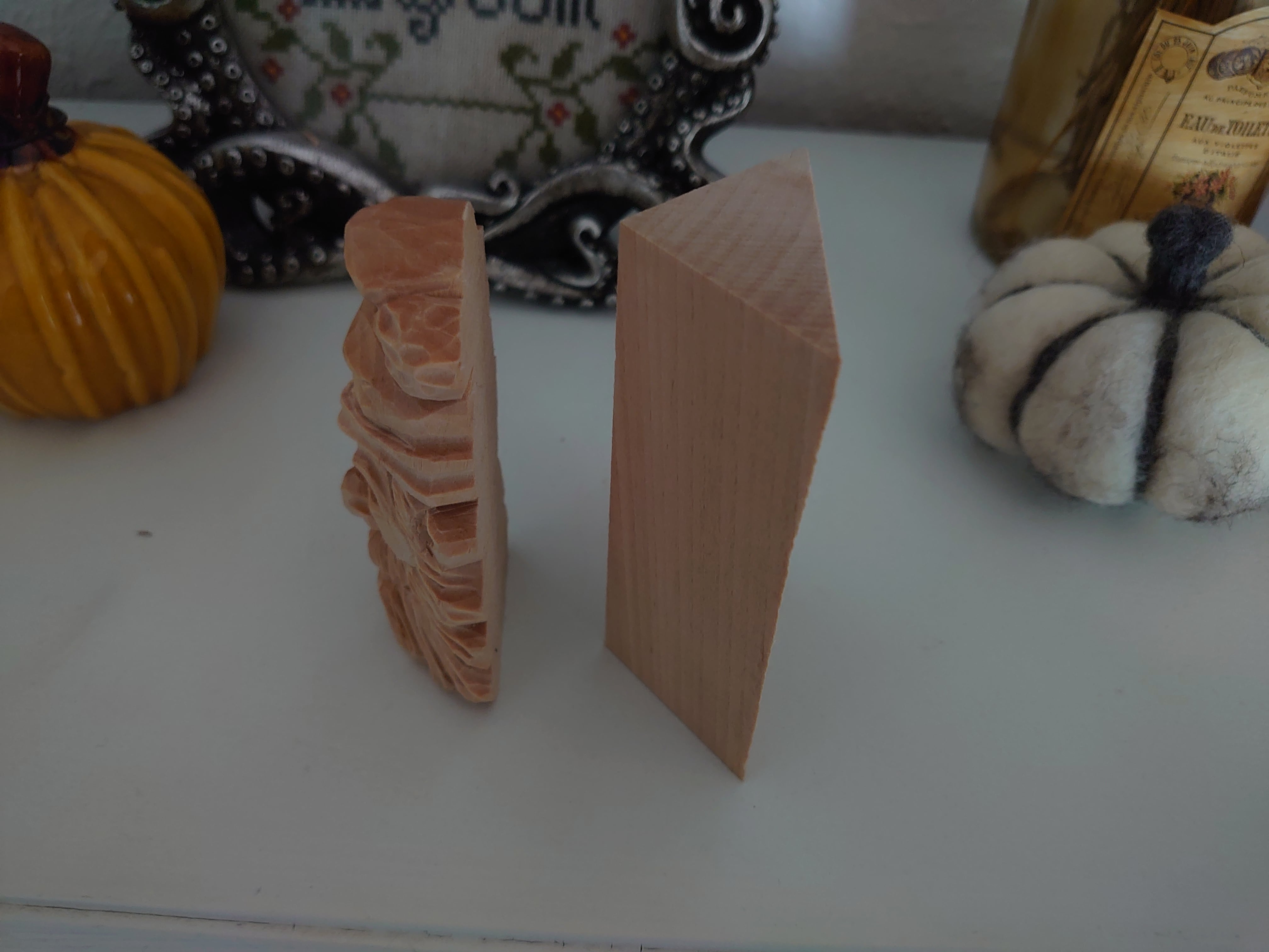

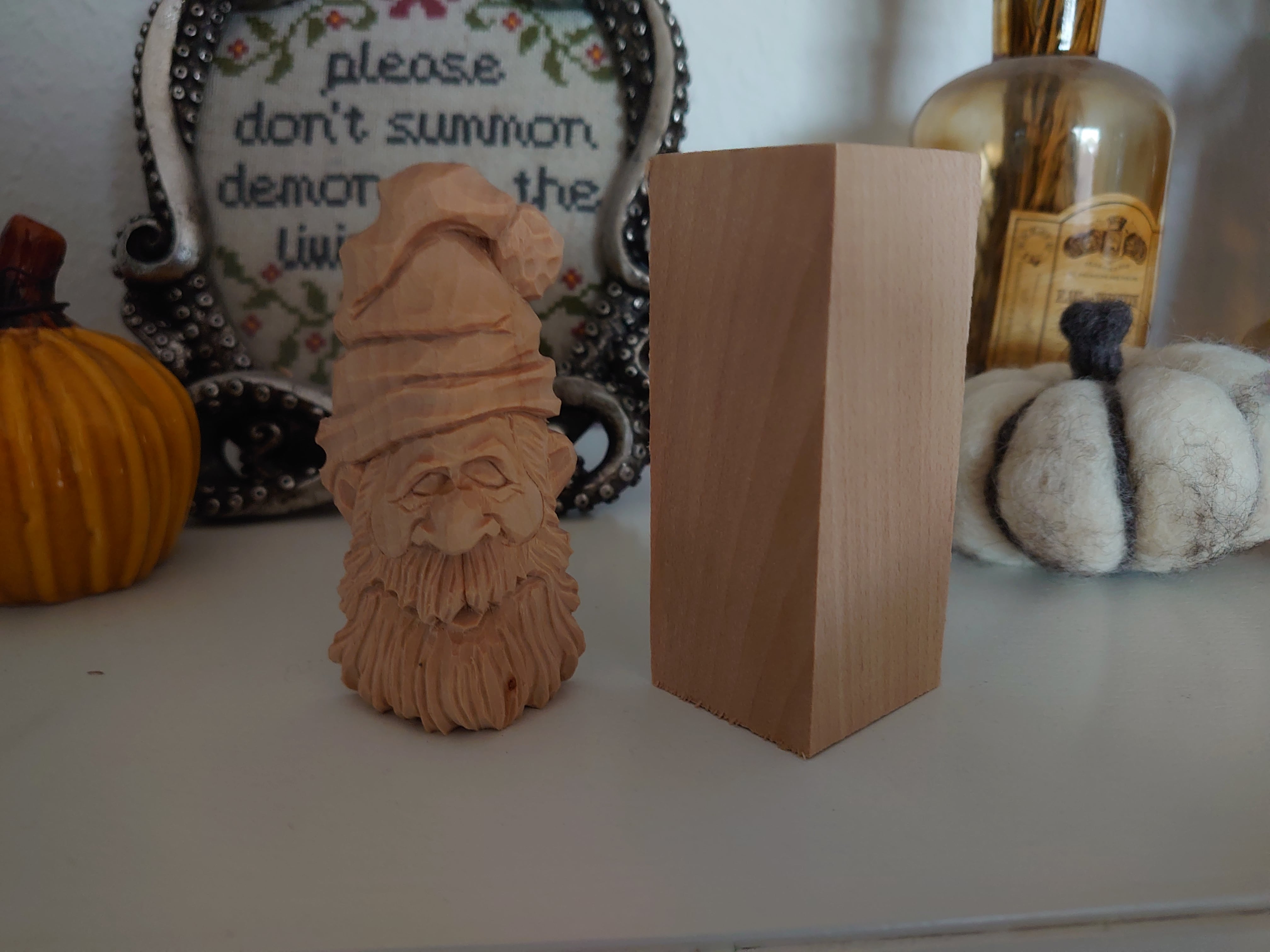

    Meine Arbeiten haben keine Rückseite bzw sind sie hinten flach. Ich Schnitze auf der Ecke, die Amis nennen das "corner carvings. Sprich, die Spitze eines 90grad Winkels ist die Mitte des Gesichts Mein holz schneide ich mir diagonal an der Bandsäge durch.
