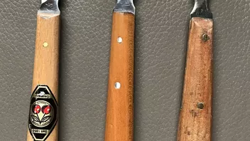

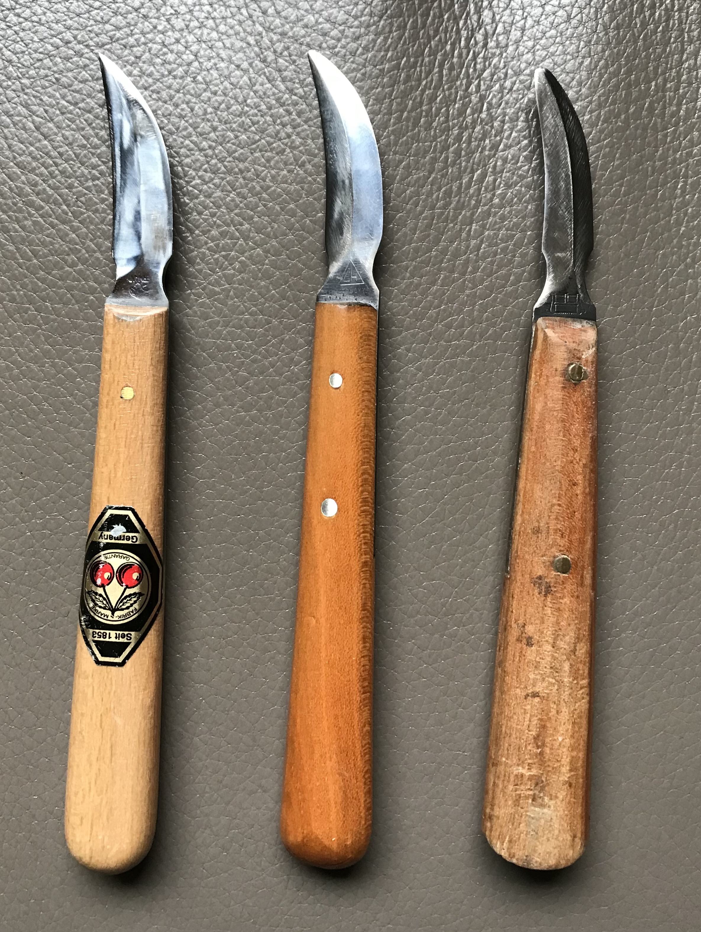

  • Beim Aufräumen und Sortieren habe ich heute festgestellt, dass ich nicht nur zwei, sondern sogar drei Exemplare dieses merkwürdigen Messers in meinem Bestand habe: Kirschen, Heidtmann und Spannsäge (von links nach rechts). Diese Art Messer scheint unter Schnitzern also doch irgendwie beliebt (gewesen?) zu sein ... ich frage mich nur: warum?
    Wie gesagt, ich würde gerne mal Fotos oder ein Video sehen, in denen so ein Messer zur Anwendung kommt. Bis dato kann ich nämlich nur Nachteile, aber keinen wirklichen Vorteil in dieser Messerform erkennen.

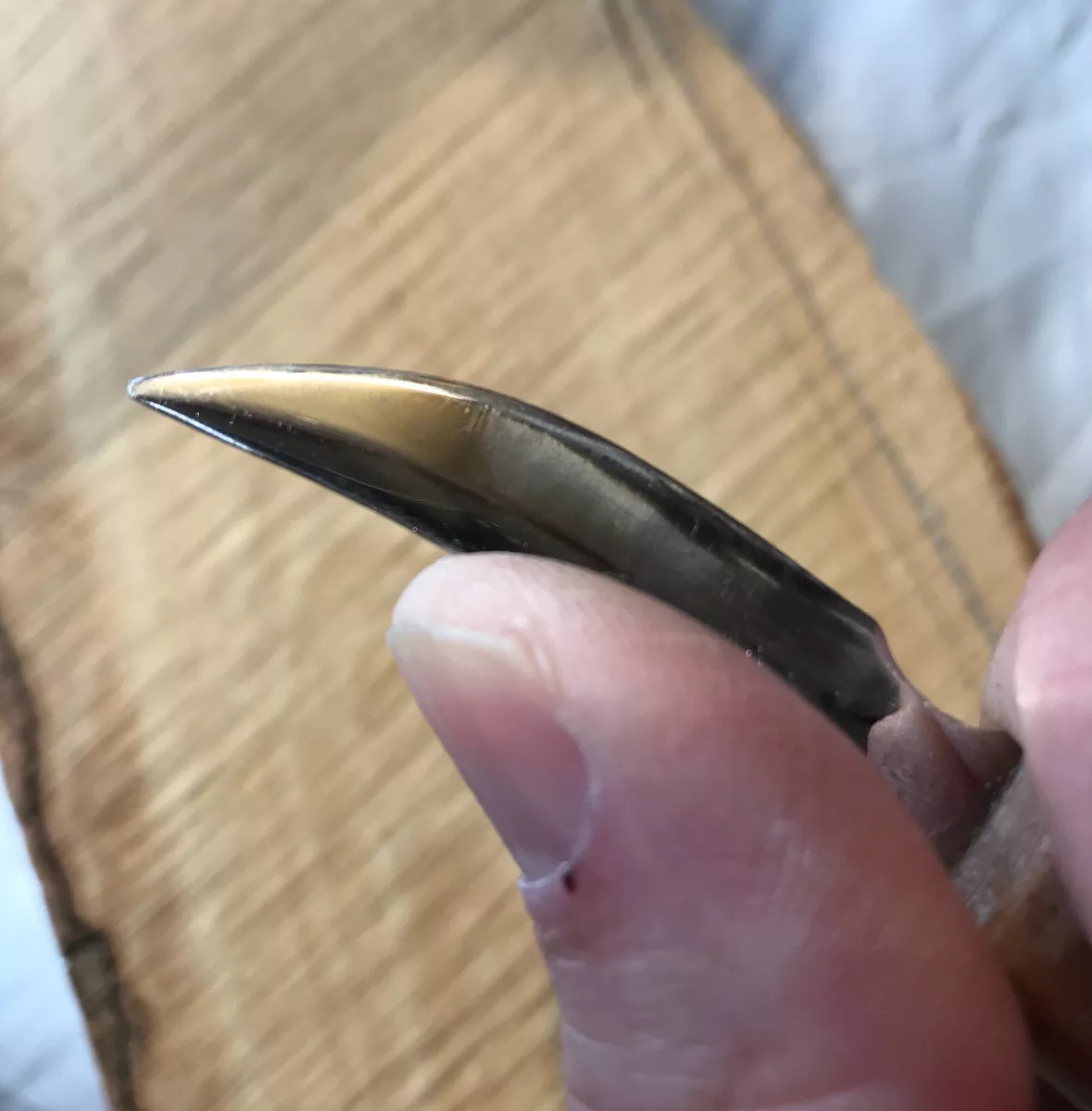

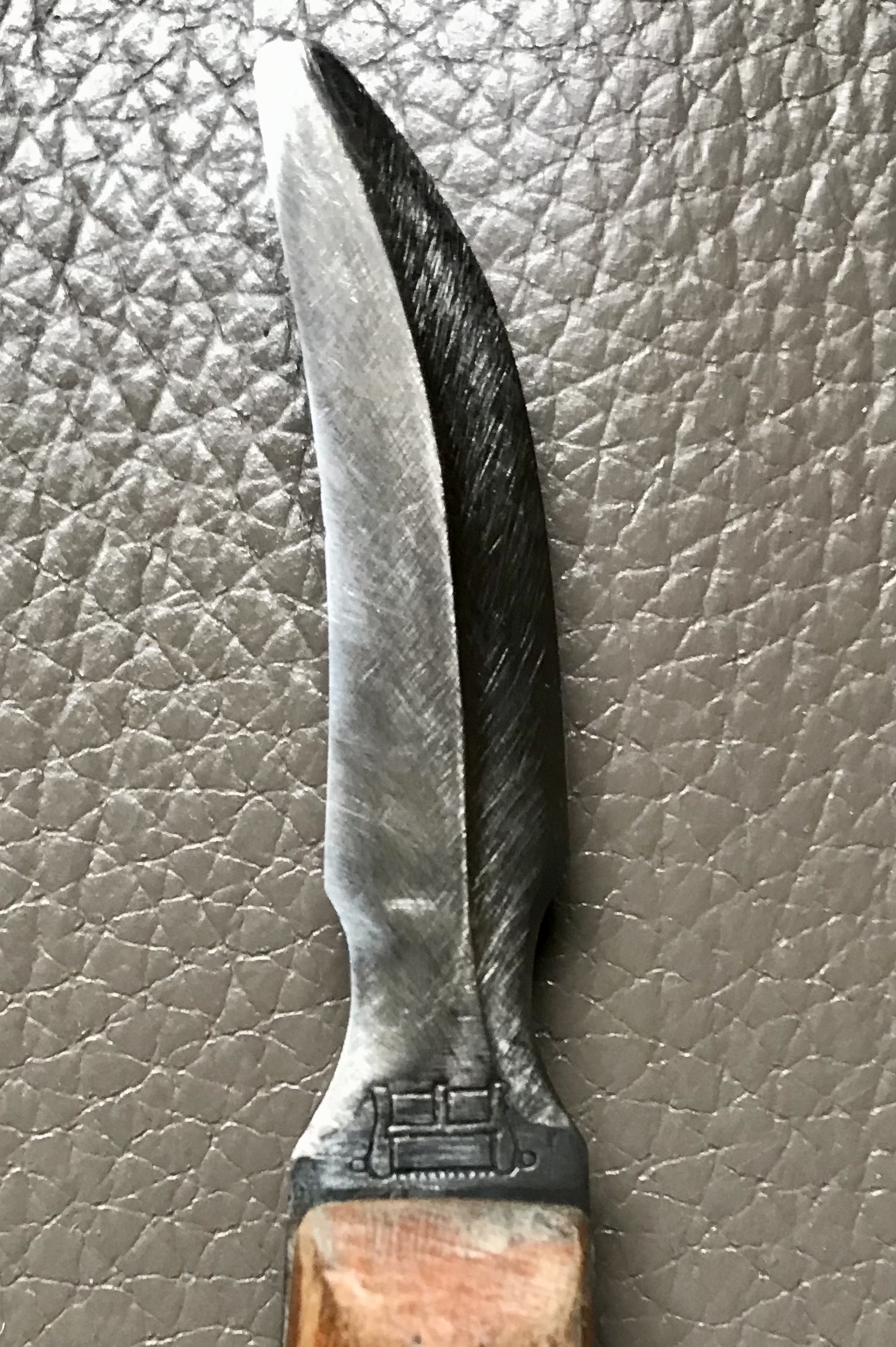

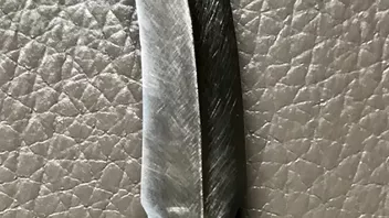

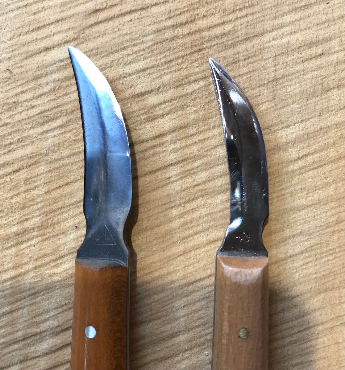

  • So, nun habe ich eins von meinen doppelschneidigen Kerbschnitzmessern "umgebaut". Ich habe die innere Schneide abgeschliffen (rechts im Bild zu sehen, links ist eins im Originalzustand abgebildet), sodass nur noch die äußere Schneide genutzt werden kann. Dafür kann ich jetzt mit dem Daumen "draufhalten", ohne ihn zu verletzen.
    Damit habe ich jetzt ein ganz anderes Kerbschnitzmesser, das eine vielseitig einsetzbare, gebogene Schneide hat.
