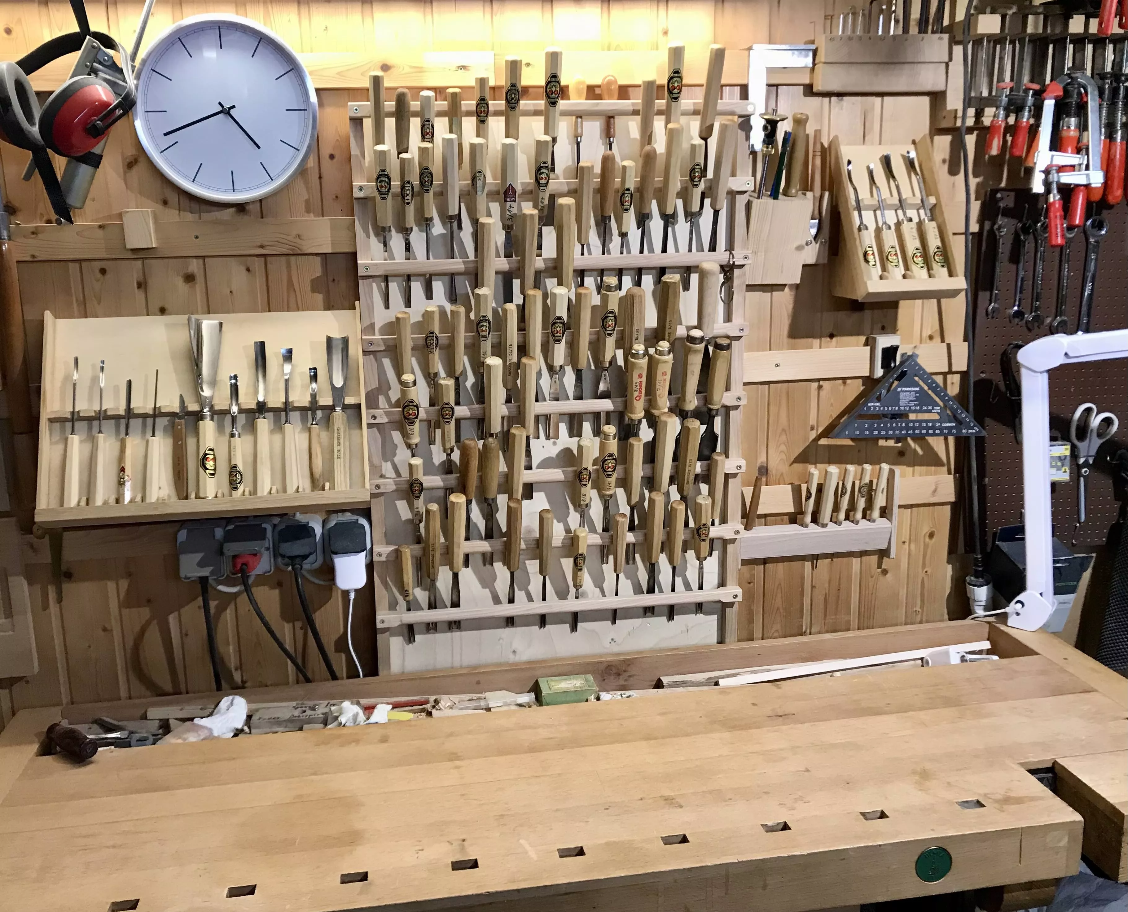

    auf der Suche nach einer platzsparenden, aber übersichtlichen Lösung für die Aufbewahrung meiner zahlreicher gewordenen Bildhauereisen habe ich im Internet ein Foto eines Werkraumes in der Bildhauerschule in Brienz (Schweiz) gefunden, auf dem zu sehen ist, wie die Schüler ihre Bildhauereisen griffbereit am Arbeitsplatz aufbewahren. Das gefiel mir auf Anhieb. Die Bildhauerschule Brienz hat mir auf Anfrage freundlicherweise die zugehörigen Maße übermittelt, sodass ich mir einen eigenen Meisselrechen (so nennen sie dieses Aufbewahrungssystem) bauen konnte, siehe Foto:
    Es besteht lediglich aus einer schlichten Holzplatte, zwei senkrechten und mehreren horizontalen Vierkant-Leisten. Bin ganz begeistert, wie viele Eisen man da reinstecken kann. Stich 1 steckt in der obersten Reihe, Stich 11 in der untersten Reihe. Das System ist sehr flexibel, denn es hat keine "Fächer". Wer es nachbauen will, benötigt die folgenden Angaben:
    Die vertikalen und die horizontalen Leisten sind 20 x 20 mm stark. Der lichte Abstand zwischen den horizontalen Leisten beträgt 90 mm (d.h. das Maß von Mitte Leiste zu Mitte Leiste beträgt 110 mm). Die Querschnitte der horizontalen Leisten kann man aussen und innen den "Meisseln" entsprechend anpassen bzw. abschrägen (damit kann man die dicken Eisen dann etwas tiefer reinstecken). Die Anpassung habe ich (allerdings für alle Eisen gleich) ganz einfach mit einem Abrundfräser (r=10 mm) gemacht. Man kann das auch mit einem Schnitzmesser erledigen, ist kein Problem.

  • Hallo Bernd,
    ich würde das Halterbrett auch stehend ausrüsten. Mit ausklappbaren Haltern könnte man das Ganze vor sich hinstellen, wenn man im Sitzen schnitzt. Im Stehen sollte es an der Wand hängen oder auf der Werkbank aufgestellt werden können. Damit ist man sehr flexibel.
    ja, man kann auf der Rückseite je nach Bedarf auch ausklappbare Aufsteller anbringen. In meiner Werkstatt habe ich das "French Cleat" - System an der Wand, d.h. die Werkzeughalterungen sind alle in einer der horizontal laufenden Holzleisten eingehakt und sind (wie eine Jacke in der Garderobe) werkzeuglos abnehmbar. Auch die beiden Kästen, in denen die Bildhauerbeitel umgekehrt auf ihrem Heft stehen, sind abnehmbar. Sie können entweder woanders wieder eingehakt oder auf die Hobelbank gestellt werden. Dann hat man eine praktische Ablage für die gerade in Gebrauch befindlichen Eisen beim Schnitzen (im Stehen oder im Sitzen). Es passen 11 Eisen da hinein. Falls das zu wenig ist, kann man den Kasten mit den 4 Eisen (oben rechts auf dem ersten Foto) noch dazu stellen.
    Der Meisselrechen ist zwar auch werkzeuglos abnehmbar, soll bei mir aber auf Grund seiner Größe so an der Wand bleiben, wie er dort gerade hängt.

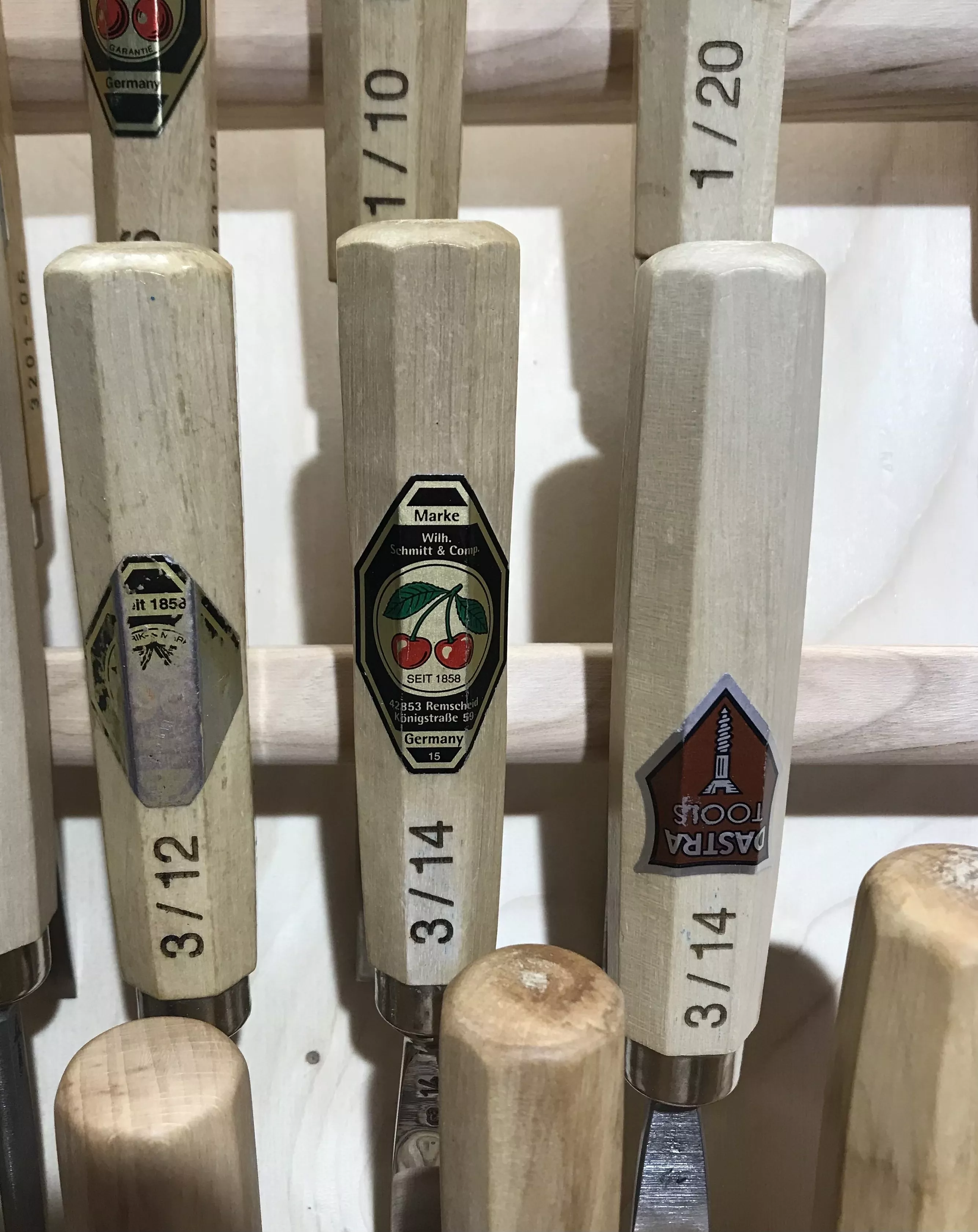

    Inzwischen habe ich meine Eisen alle noch mit einem kleinen Lasergravierer beschriftet. Das macht die Sache noch übersichtlicher:

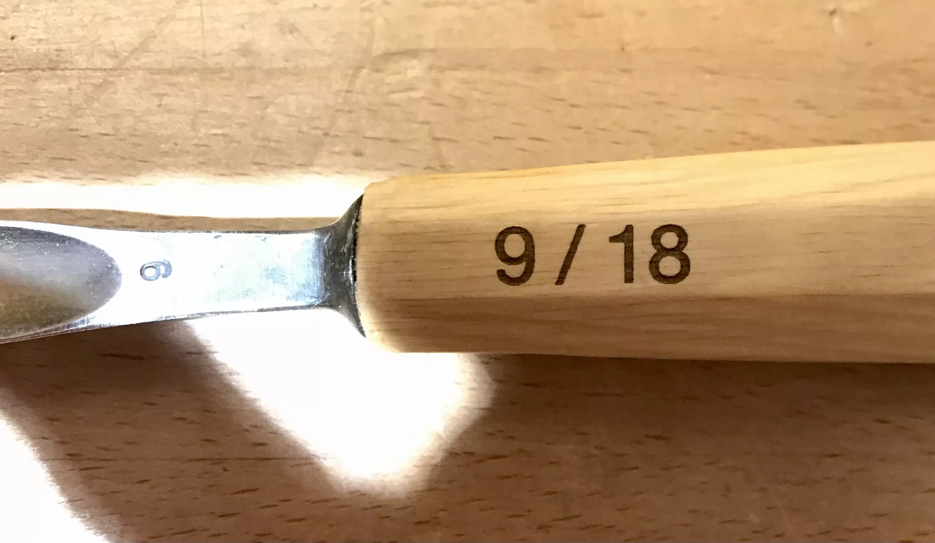

    Stich 9, 18 mm breit, von Heidtmann:

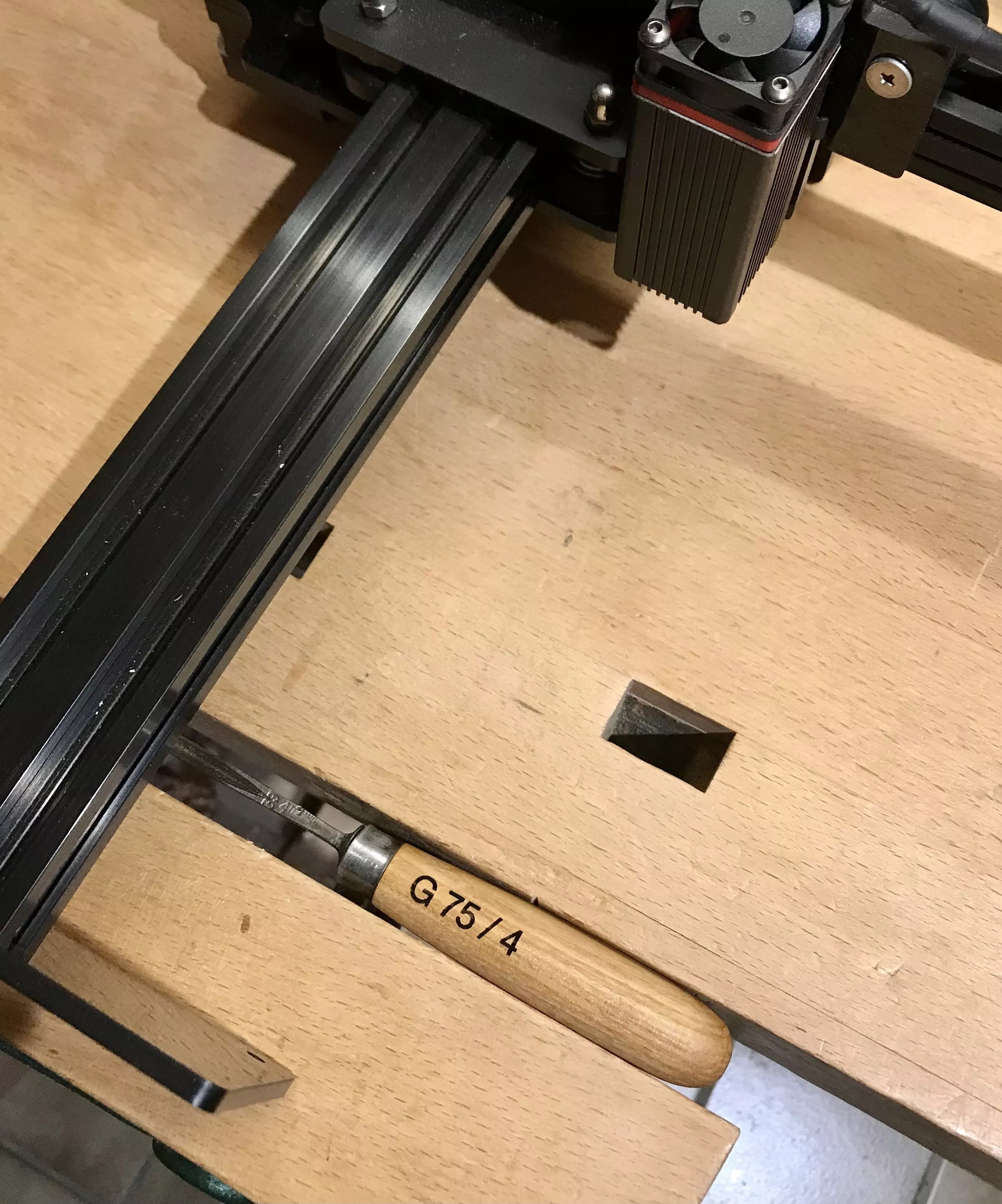

    Hier ein alter Geißfuß 39/4 von DASTRA (eingeklemmt unter dem Graviergerät):
    Beim Geißfuß bin ich von der gängigen Bezeichnung abgewichen, indem ich den Öffnungswinkel und die Schenkellänge auf das Heft geschrieben habe:

  • Das sieht sehr professionell aus. Was hast du für einen Lasergravierer? So etwas kann man doch nicht von Hand machen. Da muss es doch feste Einstellungsmöglichkeiten geben sowie Schrift und Zahlenauswahl.
    Oh, ich sehe gerade noch einmal dein Bild. Ich nahm vorher an, das sei eine Werkbank. Dabei ist das der Laser.
    das Schwarze auf dem letzten Bild ist ein Stück vom Lasergravierer (Fabrikat "Neje" oder "Kkmoon"). Das Heft des Geißfußes ist in der Vorderzange der Hobelbank eingespannt, damit es fixiert ist, wenn der Laserkopf darüber fährt. Das Graviergerät steht auf der Hobelbank/Vorderzange und wird vom Laptop gesteuert. Es funktioniert im Prinzip genau so wie ein Drucker, nur, dass es den Text / das Bild / die Zeichnung nicht druckt, sondern mittels Laserstrahl in das darunter liegende Material einbrennt (eingraviert). Die Intensität des Laserstrahls und die Brenndauer kann man einstellen. Ich wähle immer eine möglichst kurze Brenndauer, damit der Laserstrahl nicht zu tief ins Holz geht.
