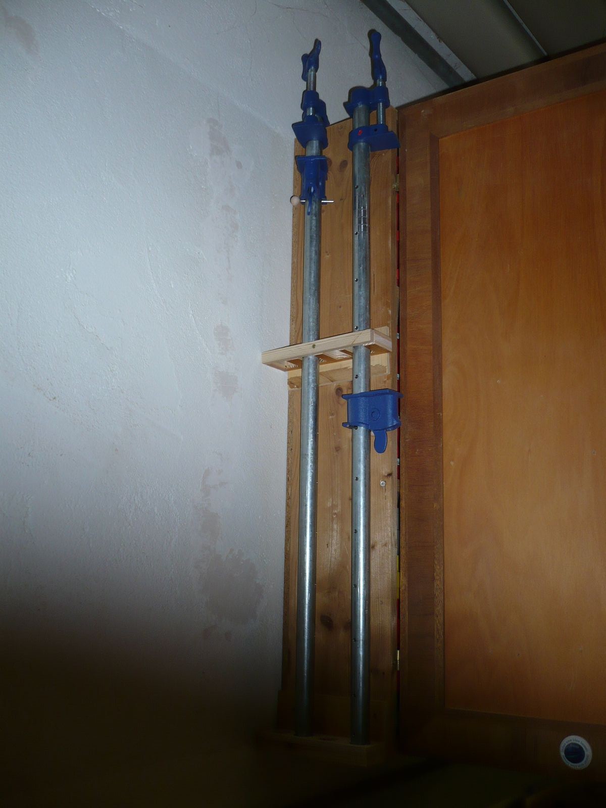

    1.) Unendliche Zwinge 3/4".
    Das Wasserleitungsrohr 3/4" hierzu hatte ich noch auf Lager. Habe mir von einem Spezi an beiden Enden Gewinde anschneiden lassen. Die Länge des Rohres habe ich mit 0,80 m festgelegt. Durch den 2.Gewindeanschnitt ist eine Verlängerung mittels Muffe möglich.

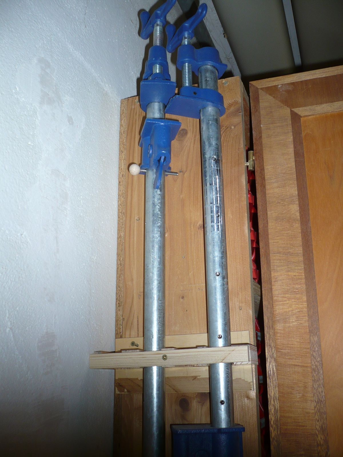

    Die Unendliche Zwinge besteht aus 2 Teilen - a) Spannteil mit Drehknebel / b) Gegenlager mit gefederter Rastung.
    Gesamt-Ansicht mit Drehknebel Wasserrohr und Gegenlager.

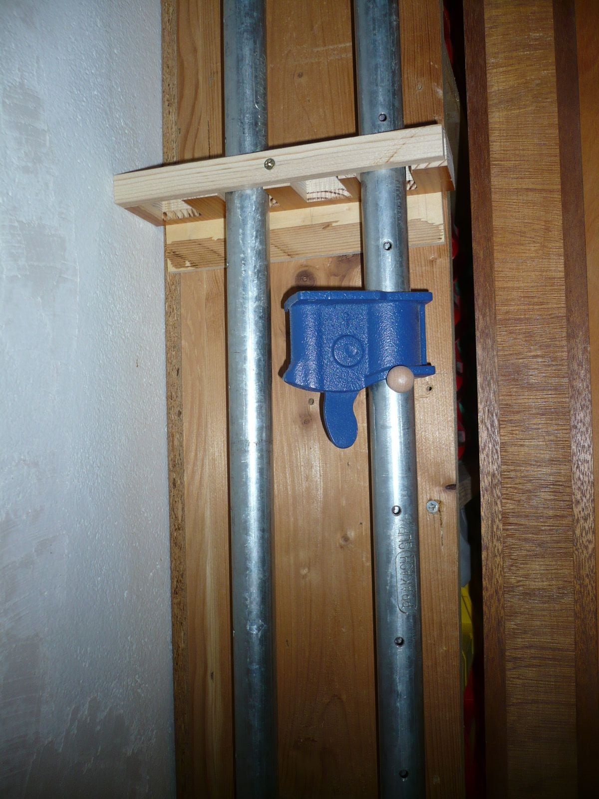

    Das Wasserrohr habe ich mit 4,2 mm Querbohrungen in Abstand von 75 mm versehen.

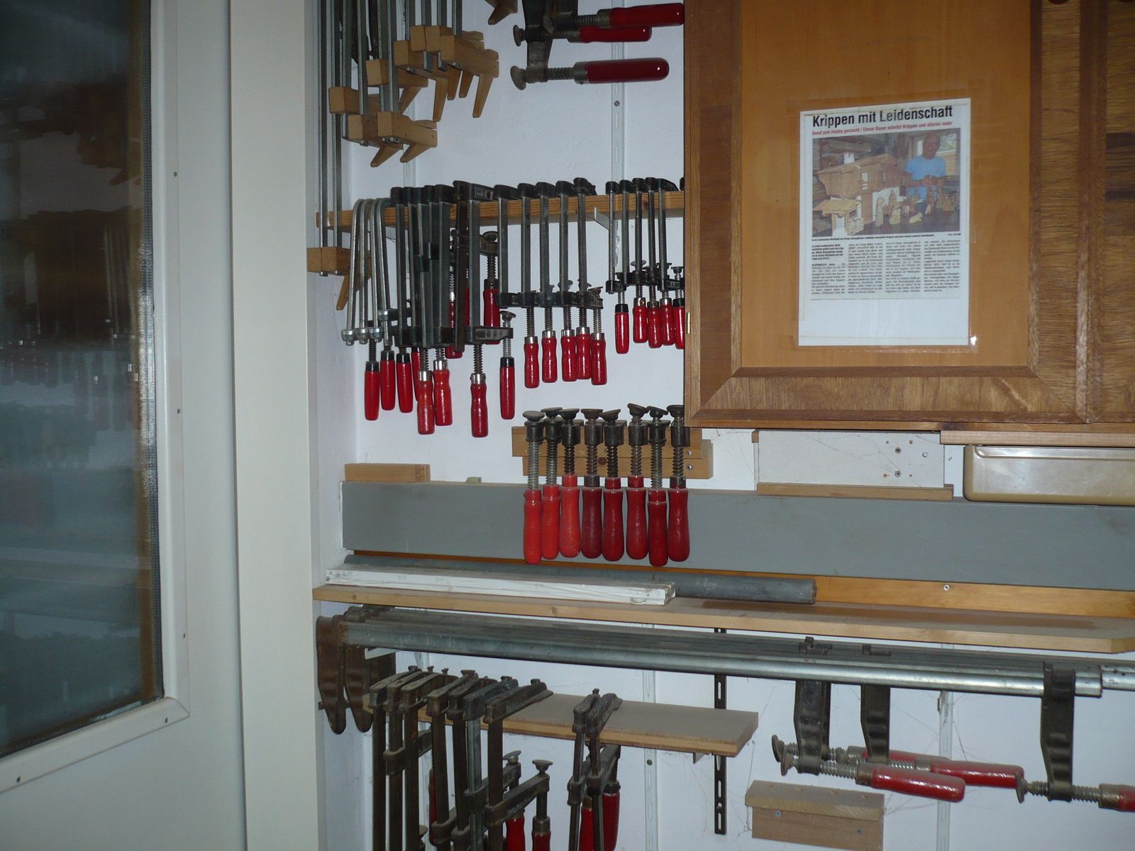

    Grund: Die Rastung im Gegenlager ist gerutscht, erlebt man auch oft bei billigen Baumarktzwingen.
    Gegenlagerfixierung mittels eines Nagels - 4 x 60 mm . Die Holzkugel ist zum besseren Handling gedacht.
    Meinen alten Zwingenbestand habe ich bei E-Bay noch preislich gut entsorgt.

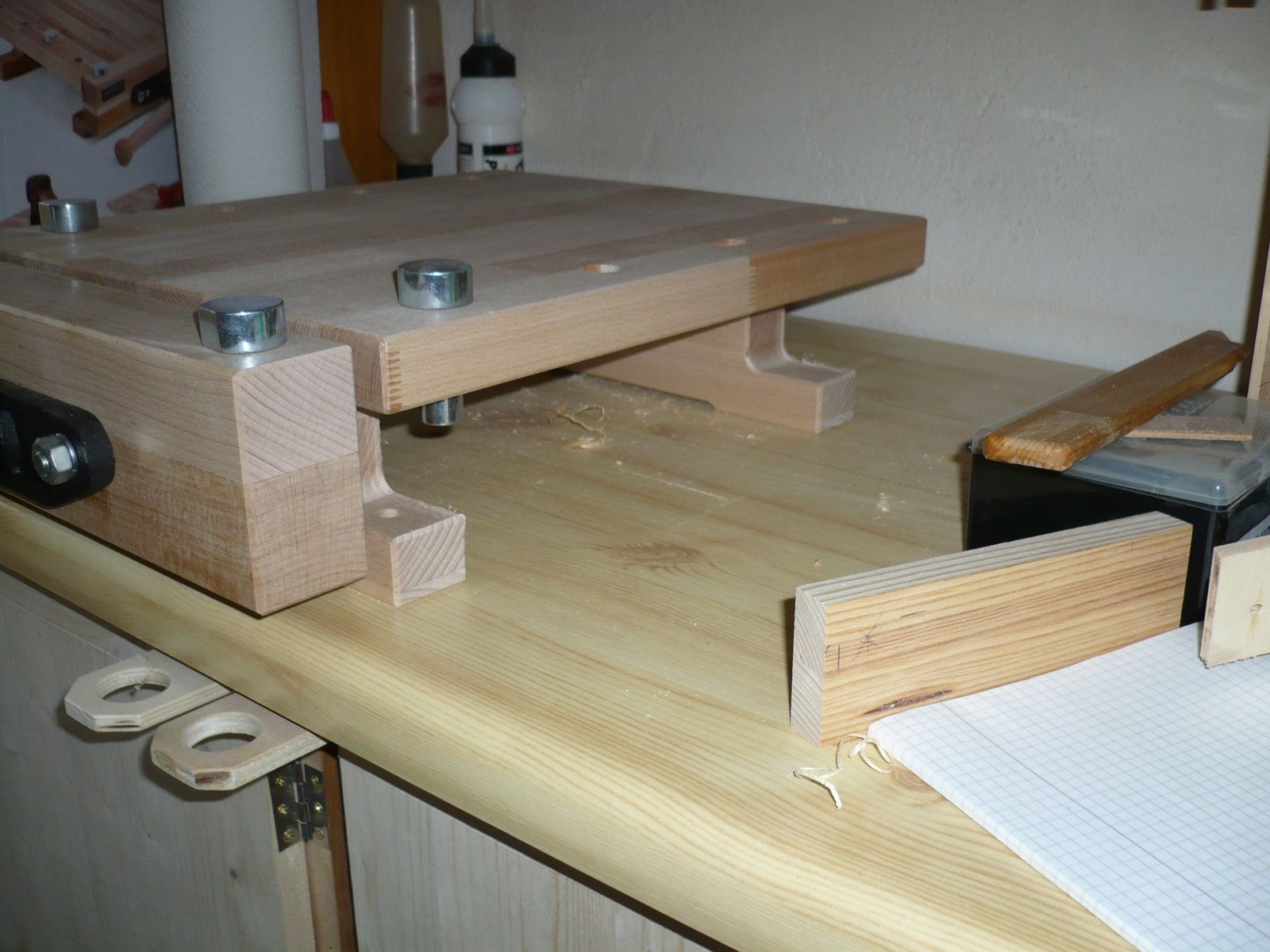

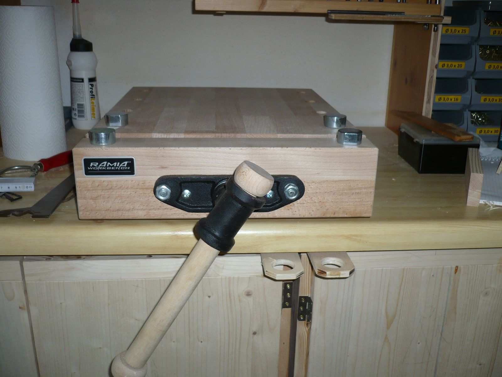

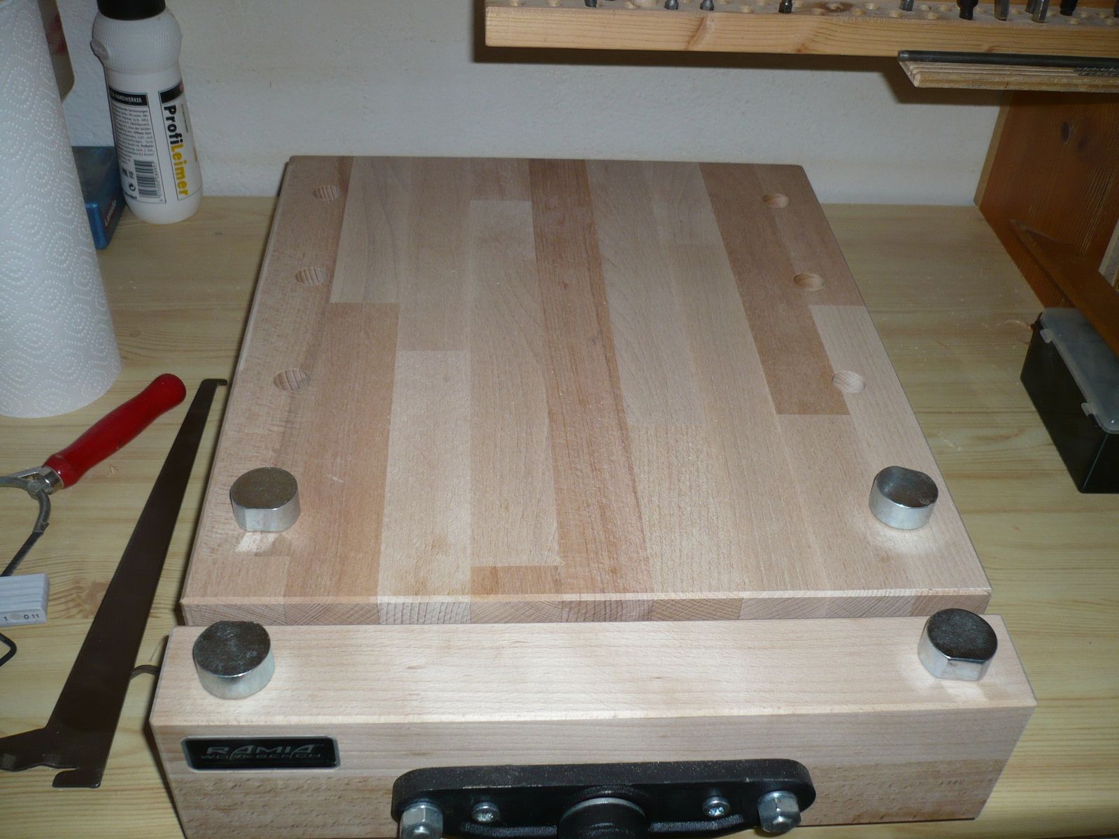

    2. Tragbare Werkbank (Klever Workt)
    Die Ulmia Hobelbank war auch ein Opfer der Sanierung.
    Die Alternative in Bildern im Anhang.
