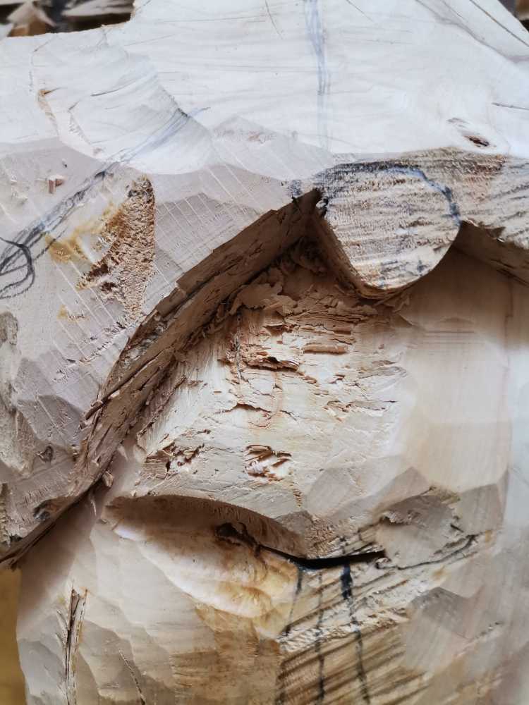

    ich habe begonnen, etwas zu schnitzen aus einem runden Stammstück einer Kastanie.
    Ich kenne mich mit den Holzrichtungen nicht aus.
    Beim Schnithen reisdt eine Seite immer ein, bzw. franst aus. Was mache ich falsch?

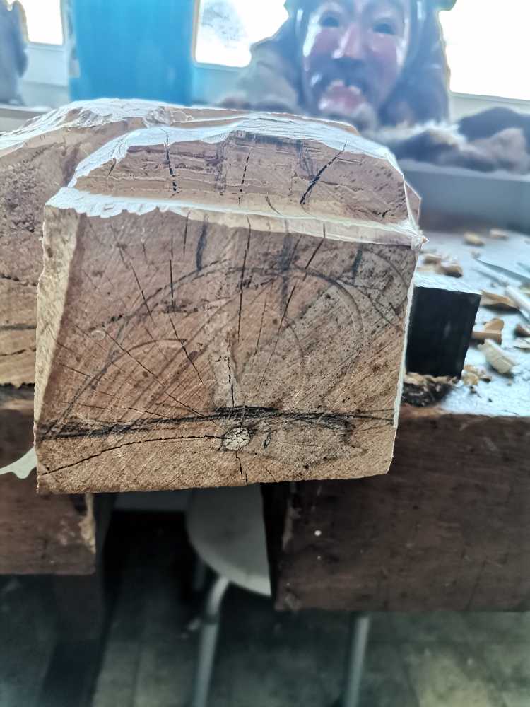

    Hier ein Bild vom Ausfransen jnd ein Bild der Unterseite.
    Das Ausfransen ist auf der linken Seite viel stärker. Rechts schnitzt es sich ganz gut🤷‍♀️
    ich hoffe jemand kann mir einen Rat geben
    lieben Dank
  • Hallo Heike,
    deine Vermutung ist ganz richtig: falsche Holzrichtung. Es gibt aber keine falsche Holzrichtung, sondern nur eine falsche Schnitzrichtung. Der Grund: der Faserverlauf im Holz verläuft nicht immer in die Richtung, in der wir gerne schnitzen würden. Wenn du das Messer gegen die Faser schiebst, gibt es Ausrisse. Du musst also immer schön in Faserrichtung schneiden. Wenn das aus irgendeinem Grund nicht möglich ist (z.B. weil man - wie auf dem Bild zu sehen ist - von dieser Seite das Messer nicht oder nur sehr schlecht ansetzen kann) kann man auch sehr gut quer zur Faser schneiden.
    Probier mal auf der linken Seite (wo die Ausrisse zu sehen sind) das Schnitzeisen horizontal von rechts nach links zu führen. Mit dieser Messerführung müsstest du die Ausrisse nach und nach eigentlich wieder beseitigen können.
    Ach ja - die Markröhre wirst du ja wohl noch entfernen, oder? Jedenfalls sehe ich da schon einen dicken schwarzen horizontalen Strich. Genau da würde ich mit der Säge durchschneiden - bevor ich mit dem Schnitzen beginnen würde.

  • Heike, ich würde mit dem Holz nicht weiterschnitzen. Es spaltet sich schon in allen Ecken und Enden. Am Ende ärgerst du dich, wenn du so viel Arbeit hineingesteckt hast. Fürs Üben lässt es sich noch verwenden.
    Grüße Berkow
  • Ich sehe das auch so wie Berkow. Die Risse werden mit Sicherheit nicht kleiner.
    Es kann natürlich sein, dass die Risse später zum Design gehören sollen, dann ist das was anderes.
    Viele Grüße Kritzel

  • Hallo Heike,
    hier mal ein Zitat (aus dem Englischen übersetzt) aus der "wood database": "Rosskastanie ist im Allgemeinen leicht zu bearbeiten, aber ihre geringe Dichte und die verflochtene Maserung können zu unscharfen Oberflächen führen, ähnlich wie bei Espe oder Pappel."
    Das "aber" in diesem Zitat gilt insbesondere für die Bearbeitung mit Schnitzmessern & Co.
    Wenn es von jeder Seite splittert, dann dürfte es sich bei dir auch um die bei Rosskastanie häufig vorkommende "verflochtene Maserung" handeln. Der Faserverlauf wechselt sehr oft.
    Beim groben Schnitzen (beim Anlegen der Form) ist es ja nicht so schlimm, wenn es Ausrisse gibt. Erst beim Schnitzen der fertigen Oberfläche wird es kritisch. Da musst du fast bei jedem Schnitt die Richtung ändern. Außerdem: nur wenig abtragen (ganz dünn auslaufend), damit du nicht zu weit schneidest und gleich wieder in die gegenläufige Holzfaser eindringst. Das ist ein Geduldspiel, aber sehr gut geeignet, sich "ein Gefühl" für den Faserverlauf zu erarbeiten. Man kann sich die Stellen, an denen der Faserverlauf wechselt, auch mit einem Bleistift markieren. Das hilft ein wenig.
