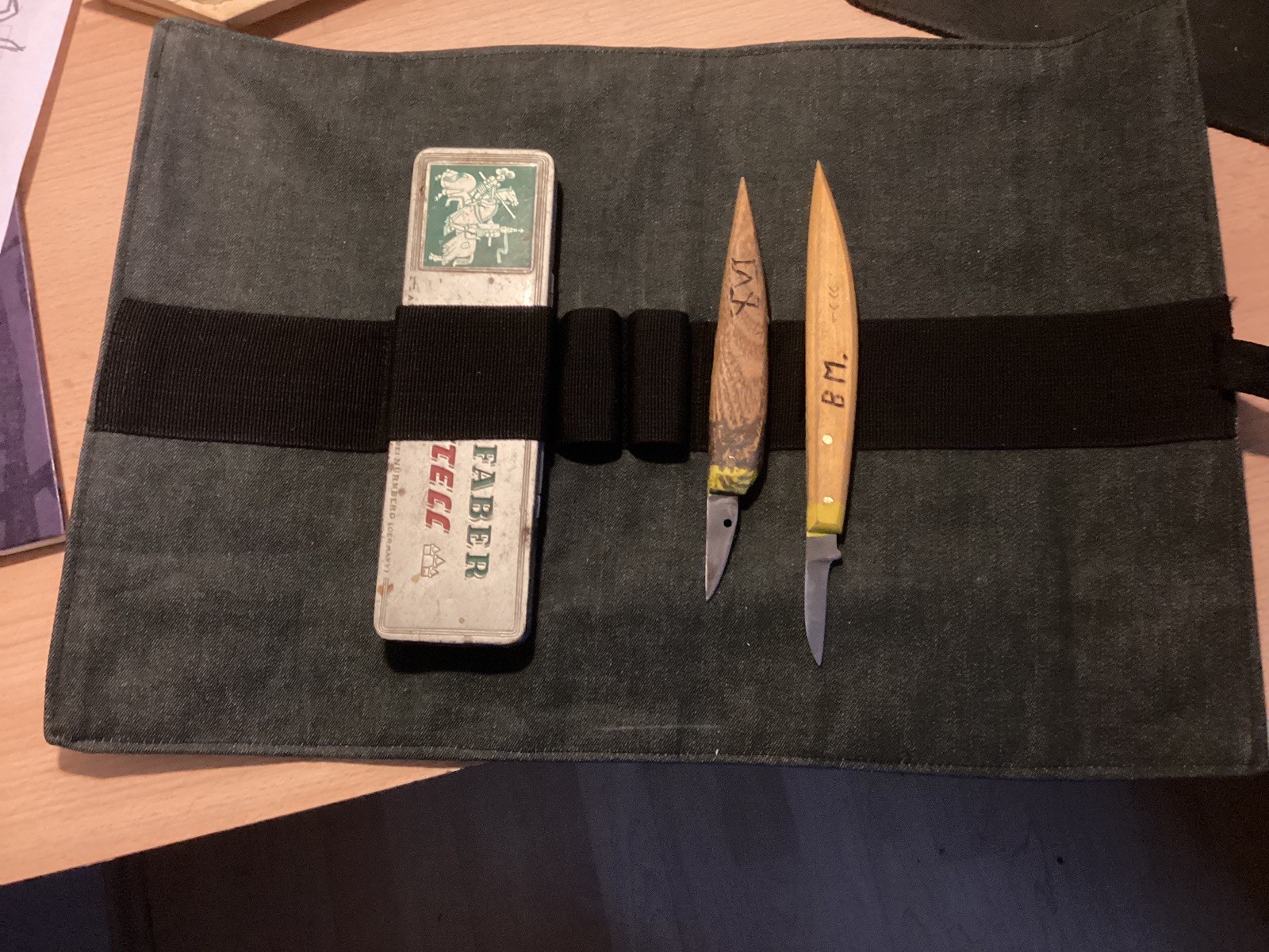

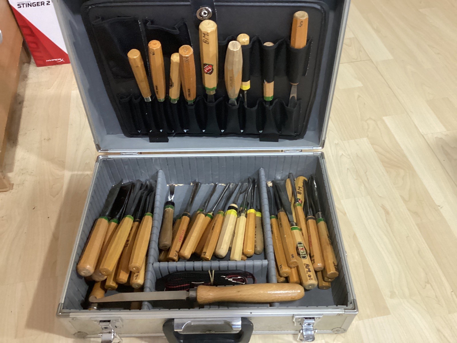

Danke für die netter Begrüßung, Ich habe einen Koffer mit verschiedenen Ziereisen bekommen, sowie ein paar messer fürs Kerbschnitzen, Meine Oma hat mir sogar eine kleine Werkzeugrolle für die Kerbschnitzmesser gemacht.
Und wie man unten sieht, ein kleiner Koffer mit den Eisen

Spannsäge, Stubai, Kirschen - alles gute Schnitzeisenqualität! Gratuliere, da hast du wirklich eine richtig gute Ausstattung, die schon weit über den Anfängerbedarf hinausgeht. Vielen Dank für die Fotos.
Wenn ich dir allerdings einen Tipp geben darf: Die Art der Aufbewahrung in dem Koffer ist nicht in Ordnung. Für eine sachgerechte Aufbewahrung der Eisen gilt: Die Schneiden der einzelnen Eisen sollen sich nicht berühren. Der Grund: wenn sie gegeneinander stoßen, können sie sich gegenseitig beschädigen, sodass man ständig irgendwelche Scharten und/oder Ausbrüche wegschleifen muss. Mein Tipp: als erste Maßnahme die Eisen raus aus dem Koffer.
Gut, dass die Oma dir schon eine Rolltasche gemacht hat. Die ist sehr gut für die Aufbewahrung der Eisen geeignet. Unter dem Stichwort "Meisselrechen" findest du noch ein alternatives Aufbewahrungssystem. Einfach mal dieses Stichwort unter der "Lupe" oben rechts eingeben. Dann wirst du fündig.
Übrigens: deine Kerbschnitzarbeit ist dir schon mal hervorragend gelungen. Weiter so!
Ja Ich weis auch dass das nicht die beste Aufbewahrungsmethode ist, Ich habe allerdings keinen Platz und meine Werkstatt wird gerade noch restauriert, es ist bis jetzt nur eine Not Lösung.

Die Renovierung deiner Werkstatt ist nicht das Problem, denn mehr Platz (als den deines Koffers) brauchst du für deine Schnitzeisen nicht. Rolltaschen benötigen nicht mehr Platz als dein Koffer. Solange du noch keine Rolltaschen (oder eine andere sachgerechte Aufbewahrungsmöglichkeit) hast, nimm ein altes Frotteehandtuch und wickle deine Eisen darin ein. Dann sind die Schneiden geschützt. Darauf kommt es an. Das ist allemal besser als alles zusammen ungeschützt auf einem Haufen in einem Koffer - was überhaupt keine Lösung - auch keine Notlösung - für deine wertvollen Eisen ist.
Übrigens: das große Eisen vorne quer im Koffer ist ein Drechselwerkzeug (ein Ausdrehstahl). Bei Drechslern begehrt, zum Schnitzen allerdings ungeeignet.
