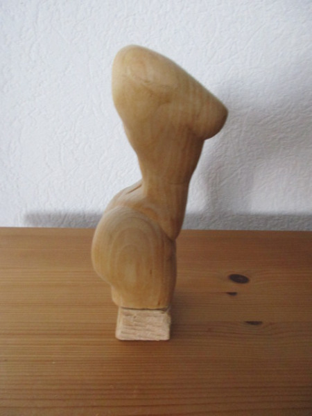

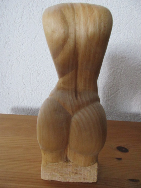

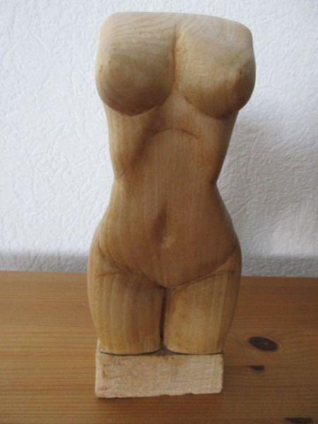

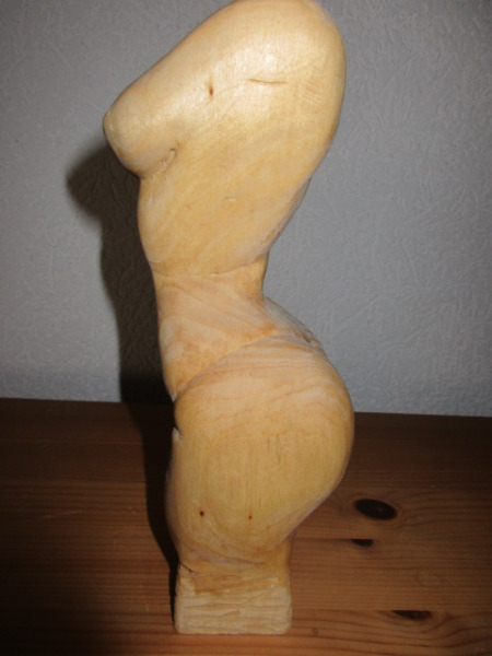

• Hallo,
    ich möchte euch eines meiner ersten Werke zeigen. Ein weiblicher Torso. Kritk ist ausdrücklich erwünscht. Die Arbeit ist mit Sockel 22 cm hoch, über die Brust gemessen, ca. 7,5 cm breit und über den Hintern ca. 6 cm breit.
    Was ich gerne wissen würde, welche Stichbreiten und Stichformen hättet ihr für diesen Torso genommen?
    Auch alles Andere was ich hätte besser machen können, bitte erwähnen.
    Vielen Dank
  • Ist es gewollt, dass die "Falten" so markant sein sollen? Ansonsten hätte ich die mt Stich 11 und nicht mit einem Gaißfuß Stich 12 gemacht, ein weiblicher Körper ist doch an und für sich schön gerundet :D

  • Hallo,
    @dergrenzer,
    für den Torso, hatte ich eine ausgedruckte Vorlage. Die sah aber anders aus, die hatte noch einen Halsstummel und Armstummel. Während des Schnitzens, sind die mir aber abhanden gekommen! ?(
    @Lindwurm,
    ja genau, mit der Stichwahl hab ich die größten Probleme. Was Du da ansprichst, sollte nicht so sein!! Ich experimentiere da immer noch rum! Hast Du vielleicht einen Tipp wie man eine Auswahl der Stichformen "richtig" trifft???
