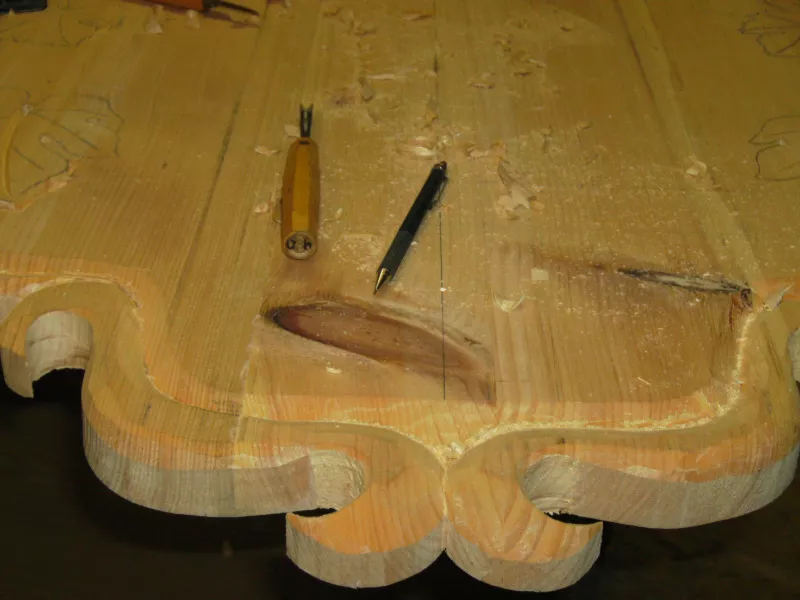

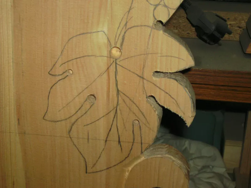

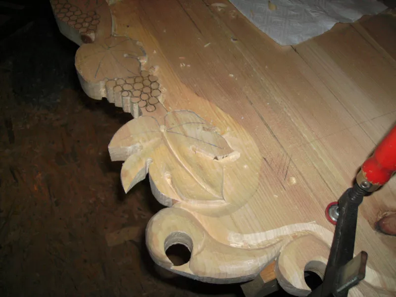

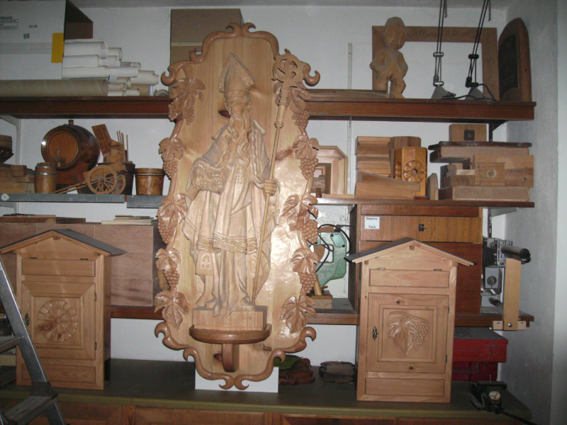

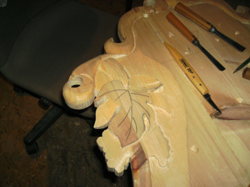

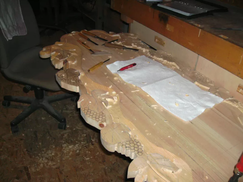

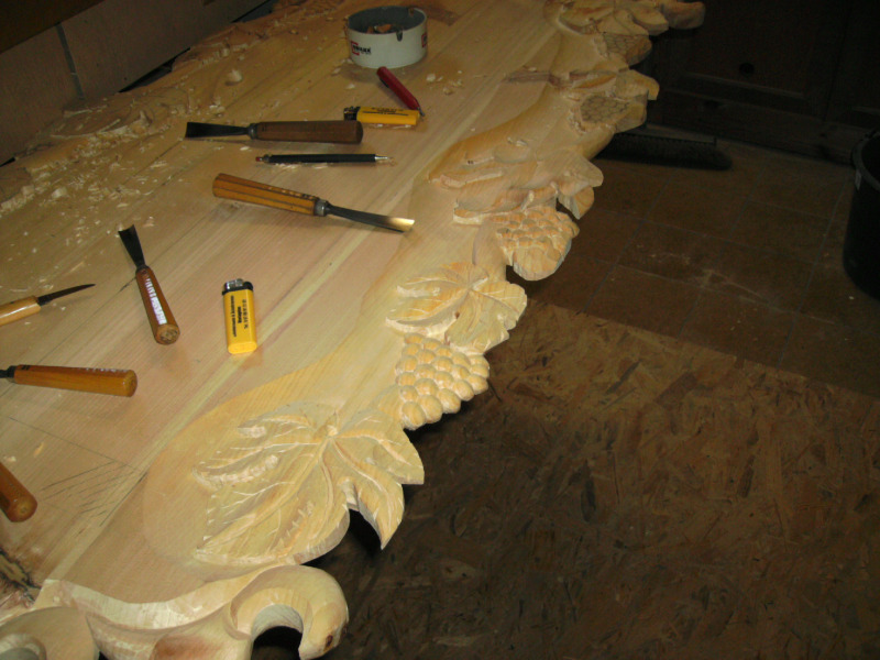

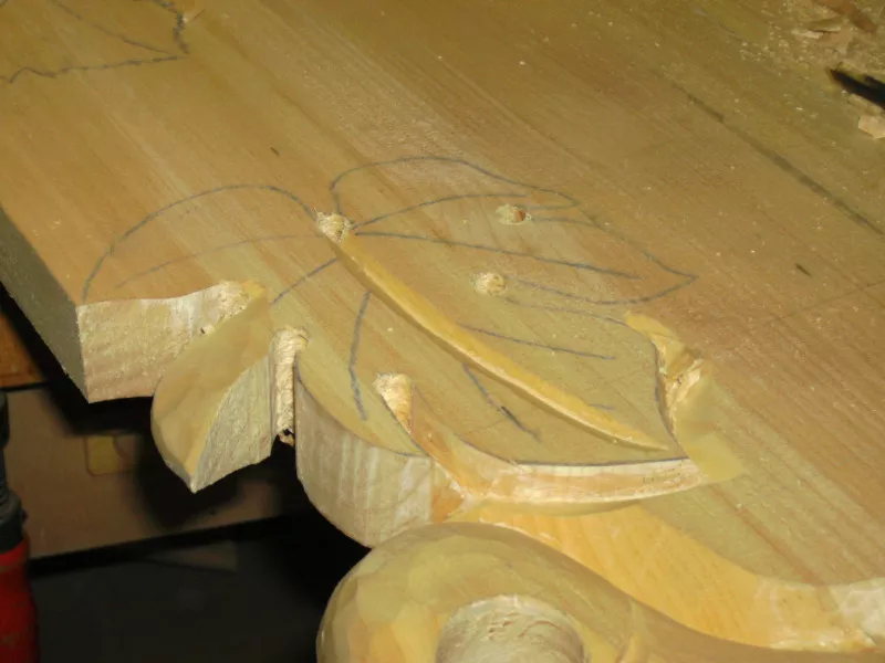

Hier zur Anregung und für Eure Kreativität, die Entstehung eines Figurenbrettes für einen Hl. Urban (Schutzpatron der Winzer)
Das Figurenbrett hat eine Höhe von 1,40 m- Breite 0,60 m - Holzstärke 32 mm Das Brett ist mittels Nut und Federverbindung in 10 cm Streifen verleimt. Die Holzart ist Weyhmouthskiefer - Oberflächenbehandlung mit CLOU Einschichtlack seidenmatt 2 Anstriche mit Kurzflour-Rolle.

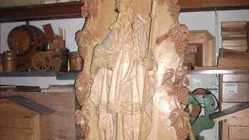

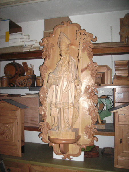

Der Rohling aus Lindenholz, angeschnitzt, und noch nicht beendet.
Die Gesamthöhe von 1,03 m. Die Breite beträgt 0,35 m.
