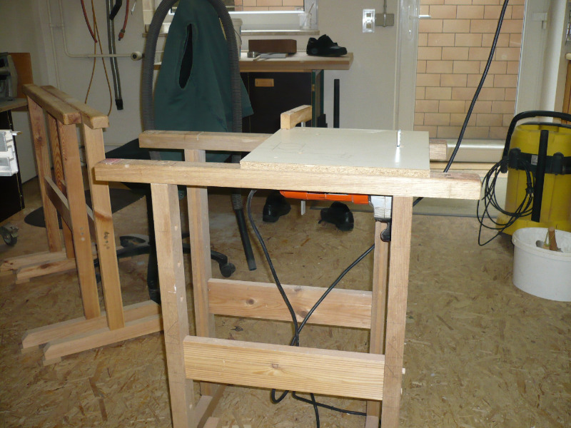

    Hier habe ich in meiner Werkstatt eine kostengünstige und praktikable Lösung unter Einsatz der Stichsäge gefunden. (Bei vielen von Euch sicherlich vorhanden.)
    Einsatz:
    -- 2 Stck. Holz-Arbeitsböcke (falls nicht vorhanden kann ich einen unproblematischen Bauplan vorlegen u.p.Mail übermitteln)

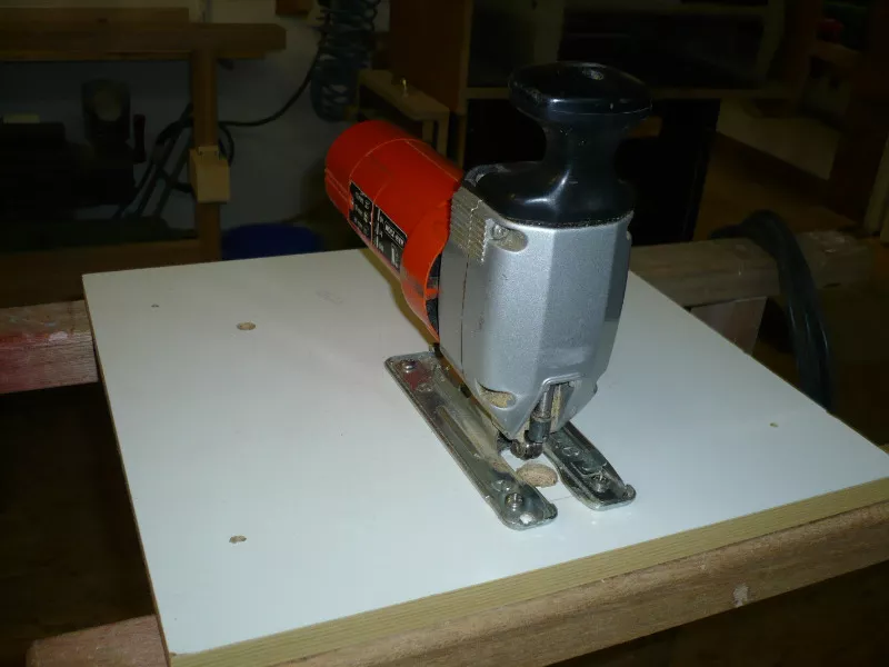

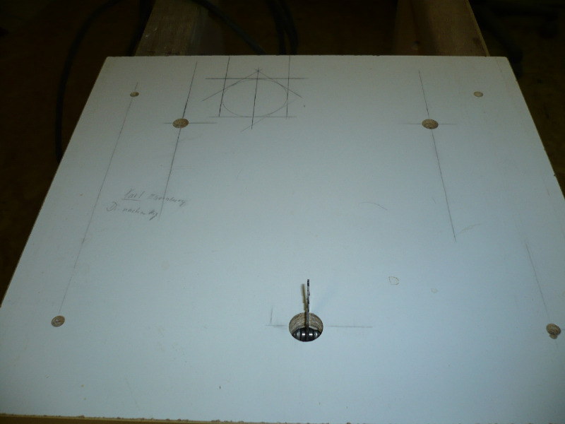

    -- 1 Stck. 19 mm beschichtete Spanplatte als Grundplatte/Schnittfläche - Größe nach Wunschvorstellung und vorhandenem Werkstattplatz.
    -- 1 Stck. Stichsäge
    Herstellung:

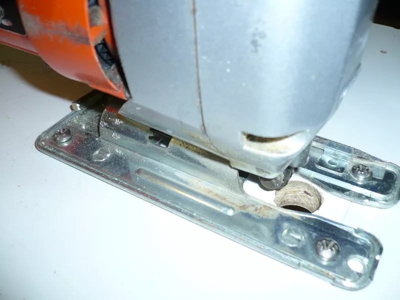

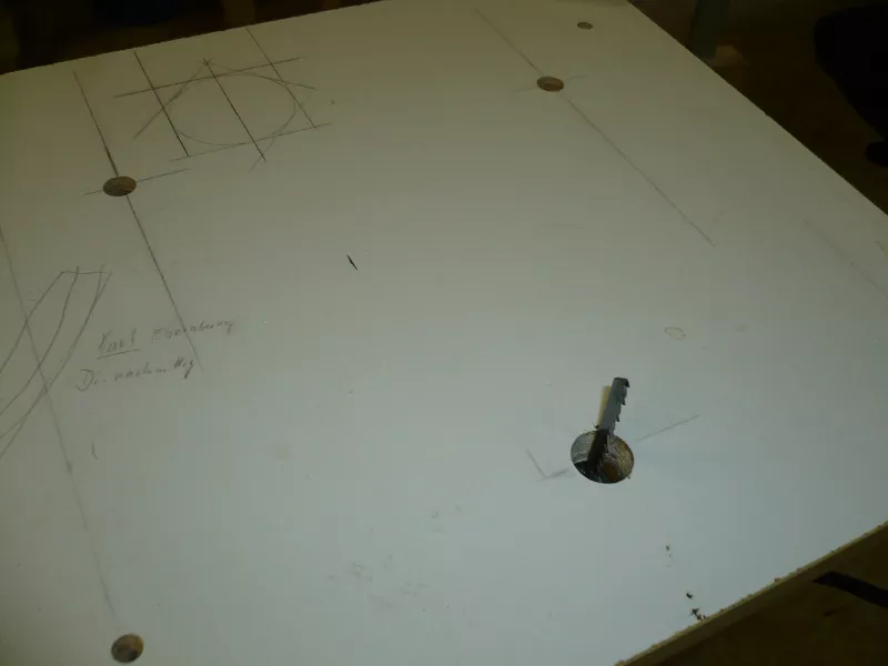

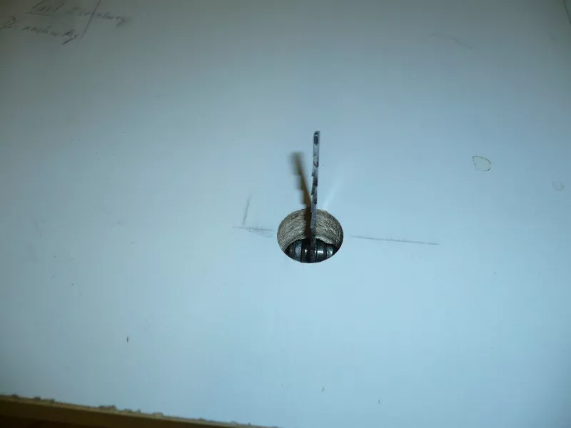

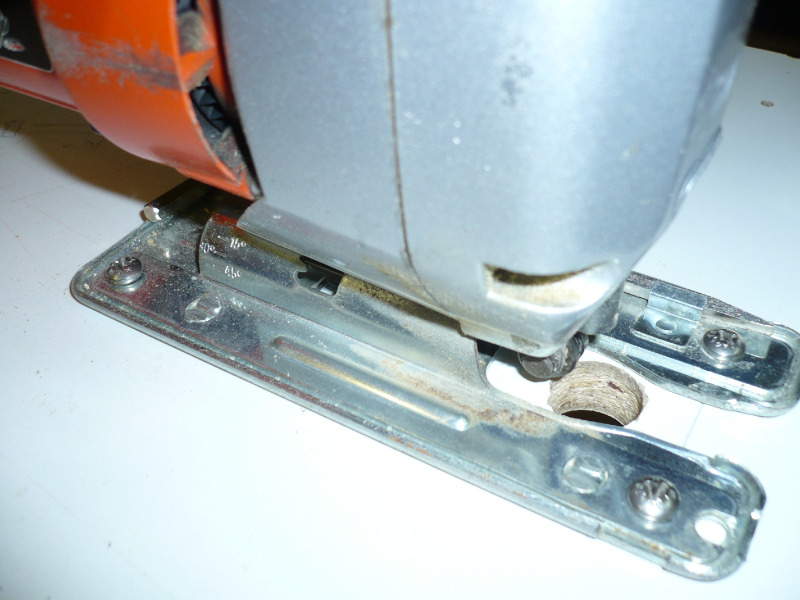

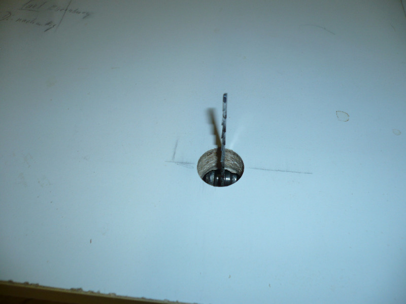

    Grundplatte mit Sägeblattloch D=20-25 mm versehen. Anordnung nach Wunsch (siehe Bild) Meine Grundplatte 40 x 50 cm - Stichsäge auf der Unterseite anschrauben. Meine Stichsäge " Holz Her " hat auf der Arbeitsplatte schon 4 Befestigungslöcher.
    Falls nicht vorhanden, selbst welche bohren.

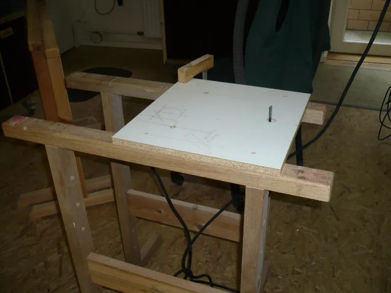

    Anschließend die Grund-Platte mittels Zwingen oder Schrauben mit den Arbeitsböcken verbinden.
