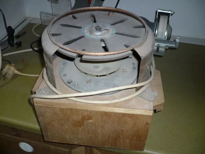

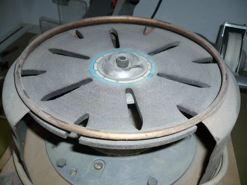

    Erfolgt bei mir mit einer selbst gebauten Maschine ( Motor einer Wäscheschleuder ) mit aufgebauter Sichtschleif-Scheibe.
    Durch die Lochung sehe ich genau was ich wegschleife ! (Bild in Anlage)

    meine Schleifmaschine ist zwar orginell, dafür aber kostengünstig. Ein ehemaliger Schnitzer-Spezi (Lokführer bei der Bundesbahn) brachte mir im Jahr 1979 - 2 Motoren plus Einsatztrommel von Wäscheschleudern aus der Sperrmüll-Sammlung, mit der Aussage hier machen wir was draus im Punkto Schnitz Eisen schärfen. Schon damals gab es im Handel schon Schärfmaschninen mit Sichtschleifscheiben zu einem Preis von über 500 DM.
    Nach umpfänglichen Diskussionen in unserem Schnitzkreis kam dann die Konstruktion (laut Bilder) zustande. Unser Schnitzkreisleiter hatte damals die Sichtschleifscheiben besorgt. Nachdem die beiden Eigenbau-Maschinen fertig waren und funktionierten, haben wir noch 10 Stück für andere Schnitzfreunde gebaut.
    Die Einsatztrommeln (Kupferblech) haben wir als Scheibenabdeckung zwecks Unfallschutz zurechtgeschnitten.
    Aber nun zu Deiner Frage:
    Ich schleife von unten - Bedingung gute Ausleuchtung von oben / mittels Schreibtischlampe - hier sehe ich ganz genau was ich wegschleife, bedingt durch die Langschlitze in der Scheibe. Ein Ausglühen (Blaufärbung) hatte ich noch nie zu verzeichnen,da die Scheibe eine 120 Körnung hat. Eine feinere Körnung wäre sicherlich von Vorteil, da die Nachbearbeitung der Schneide etwas aufwendiger ist. Eine Körnig von 180 - 240 halte ich für ideal, da die Polierarbeiten einfacher werden.
    Leider habe ich noch keine feinere Scheibe gefunden !
    Meine Scheibe hat einen Durchmesser von 210 mm / Stärke 6 mm / Körnung 120 . Im Web habe ich noch keine Scheibe mit feinerer Körnung gefunden.
    Vielleicht kann uns Thomas sowas besorgen. Die Bohrung der Scheibe müßte ich nachmessen (geschätzt 8-10 mm)
    Desweiteren eignet sich die Scheibe exzelent zum Schleifen von Bohrern. Voraussetzung daß man die Schleiftechnik beherscht. Oftmals ist es so, das der Schneidenwinkel nicht stimmt, soll heissen, das die Schulter höher als die Schneide liegt. So ein geschliffener Bohrer ist ein " DOLLBOHRER "
    Hier hatte ich schon Gespräche mit unserem Rainer Bernd, der Angst hatte, daß Ihm die Brocken um die Ohren fliegen.
    Mein Fazit: Keine Angst - einfach probieren - und sich vom Ergebnis überraschen lassen !

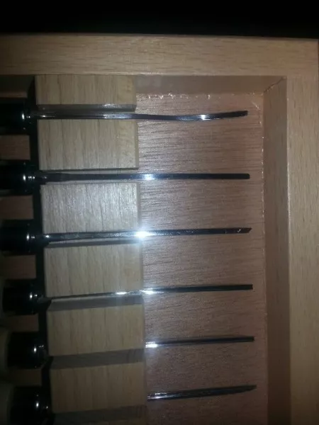

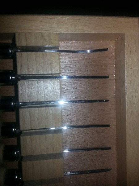

  • Hallo Freunde der Schnitzkunst,
    hier sind ein paar Bilder von dem Feinschnitzwerkzeug.
    Ich hoffe, ich habe die Bilder richtig rüber geladen.

  • Hallo Berkow
    Ich will ehrlich zu dir sein:
    Wenig Erfahrung mit dem Schärfen und dann gleich mit so Mini-Stichen das "Üben" anfangen.
    Mehr Steine kannst du dir wirklich nicht in den Weg legen :D;(
    Wenn ich einen derartigen Satz von Kunden zum Schärfen bekomme, sag ich zu mir beim Auspacken immer: Ohje, Strafarbeit :P
    Ja, da gebe Ich Thomas Recht. Aber einen Tollen Satz Schnitzeisen hast Du da. Ich rate dir dringend zu einer Lupenbrille. Oder hast Du Adleraugen? =O Ich denke mal, wenn Du die Schneiden der Eisen so dünn ausschleifst, dass sie einen Grad bekommen, war das schon zuviel des Guten. Bedenke bitte, die Schwabbel/Polierscheibe nimmt auch nochmal Material weg. Das kann dazu führen, dass die Schneiden so dünn sind, das sie beim Schnitzen "umklappen"! Das ist mir sogar bei großen Eisen passiert. Die Schneiden nur soweit schleifen, das gerade noch "kein" Grad entsteht. Der Rest, die eigentliche "Endschärfe" bringt die Schwabbelscheibe!
