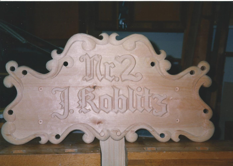

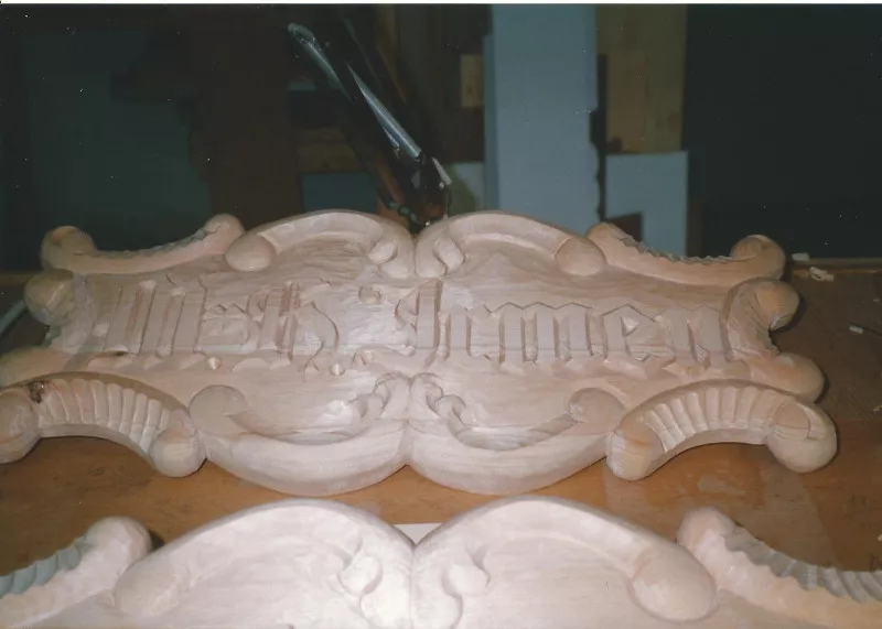

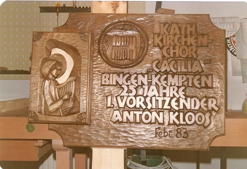

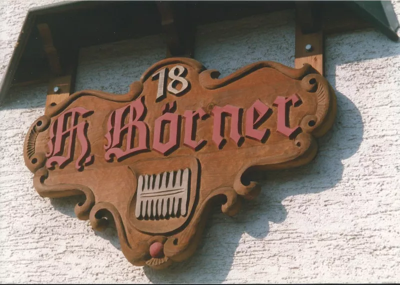

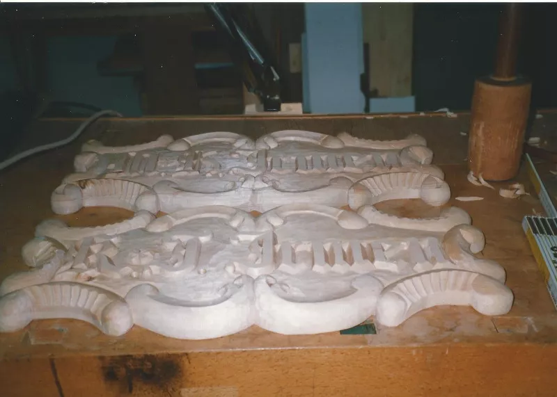

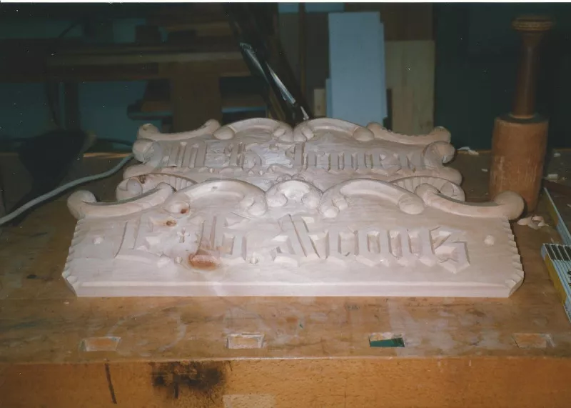

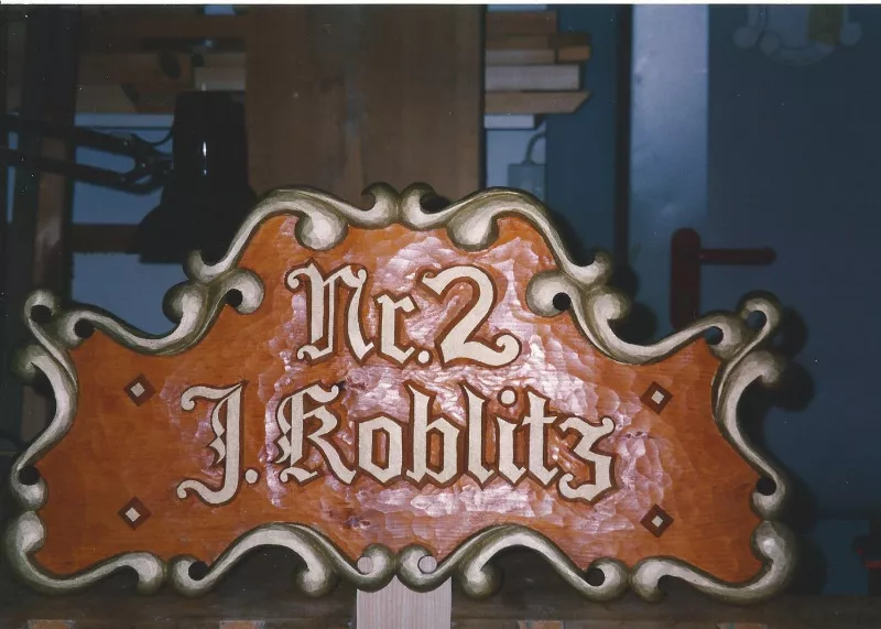

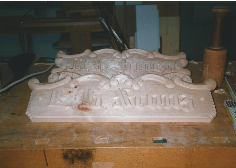

  • Hallo Stefan,
    willkommen in unserer Runde.
    Aller Anfang ist schwer. Auch ich habe angefangen mit Kerbschnitzerei - Namensschilder - Reliefs - Rohlinge und bin dann verstärkt bei der Verzierungs-Schnitzerei durch meinen Beruf als Möbelschreiner hängengeblieben.
    In Anlage einige Bilder zu Orientierung.
    Hier muss ich Thomas recht geben, ich habe immer lieber mit großen Eisen (entsprechende Stichform) gearbeitet.
    Das ist wie beim Kochlehrling der mit einem kleinen Küchenpitter Gemüse schneidet. Der erhält vom Küchenchef eine "Watschen". Warum? Dauert zu lange und größere Verletzungsgefahr.
    Teilweise habe ich bei Reliefs und Namenschschilder den tiefer liegenden Grund mit der Oberfräse
    und einem Nutfräser (HM) D= 16-20 mm ausgefräst und anschließend mit einem breiten Eisen
    ca. 30 mm breit (Stich 2 oder 3) nachgeschnitzt.
    Die Oberfläche der Schrift kann glatt oder auch leicht angeschnitzt sein, dies hängt von der Schrifttiefe ab.
