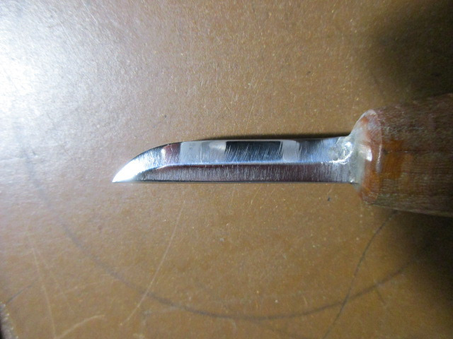

    ich möchte euch ein besonderes Schnitzmesser aus Schweden vorstellen. Hergestellt wurde es von dem Schwedischen Hersteller "Svante Djärv". Mit seiner Frau und seinem Sohn stellt Svante Schnitzmesser in Handarbeit her. Hierzu benutzt er hitzebeständigen SIS Kohlenstoffstahl.
    Außerdem stellt er noch Jagdbeile, Äxte, Dechsel, Drechseleisen und spezielle Schnitzeisen her. Alles in Allem höchstens 4000 Werkzeuge im Jahr.

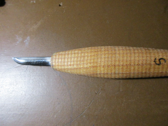

    Das gezeigte Messer hat eine Länge (über alles) 157 mm, die Klinge 45 mm. Klingenbreite ca. 9 mm. Der Messerrücken ist anders als bei den Standart-Messern relativ breit. Das hat den Vorteil, bei längerem Schnitzen, drückt der Messerrücken nicht so schnell in den Daumen.
    Das Messerheft ist sehr griffig und recht dick (ca. 30 mm), auch ein Vorteil gegenüber den Handelsüblichen Messern. Man kann lange schnitzen ohne Krämpfe in die Hände zu bekommen. Außer den Äxten und Beilen, haben alle Schnitzmesser von Svante Djärv Ulmenholz-Griffe aus Schwedischer Ulme.
    Nun zur Schneide des Messers: Leider kann ich euch nicht vorführen wie scharf das Teil ist. Mit wenig Druck schneidet es sogar Stirnholz wie Butter. Es liegt an dem guten alten Schwedischen Kohlenstoffstahl, dass das Messer so scharf ist. Ich habe auch Messer von Pfeil und Kirchen. Aber diese Messer kommen an die Schärfe des Svante-Messers nicht im entferntesten heran. Auch die Standzeit der Schneide ist unvergleichlich. Lässt die Schärfe im laufe der Zeit nach, reichen vier-fünf Striche über das Abziehleder und es hat wieder seine gewohnte Schärfe.
    Ich habe noch ein weiteres Messer von Svante mit anderer Klingenform. Natürlich in gleicher Qualität.
    Ihr könnt euch denken, dass man solche Schnitzmesser nicht fürn Appel und en Ei bekommt. Das gezeigte Messer bekommt man nicht unter 60 Euro. Aber glaubt mir eine Investition die sich lohnt!

    ich war auf einer Seite, wo mehrere Abmaße für ein Schnitzmesser dieser Art angegeben waren. Sie variierten in der Länge und Breite der Klinge. Welche Abmaße hat deines und hast du bewusst eine Klinge ausgewählt?
    oben in meinem Text habe ich die Maße des Messers angegeben. Hast Du die überlesen? Schau noch mal nach.
    Ja, die Klingenform habe ich bewusst gewählt. Ich wollte ein Messer mit einer schmalen Klinge, deren Spitze gerundet ist. Das Messer eignet sich unter Anderem auch für die Schnitzerei kleiner Figuren. Mit der gerundeten Spitze kommt man,wenn man das Messer flach hält, wunderbar in Ecken.
