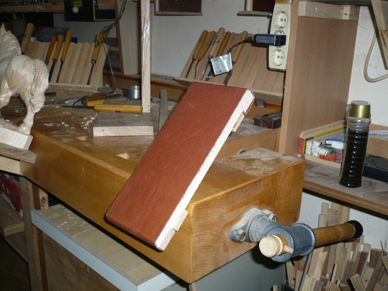

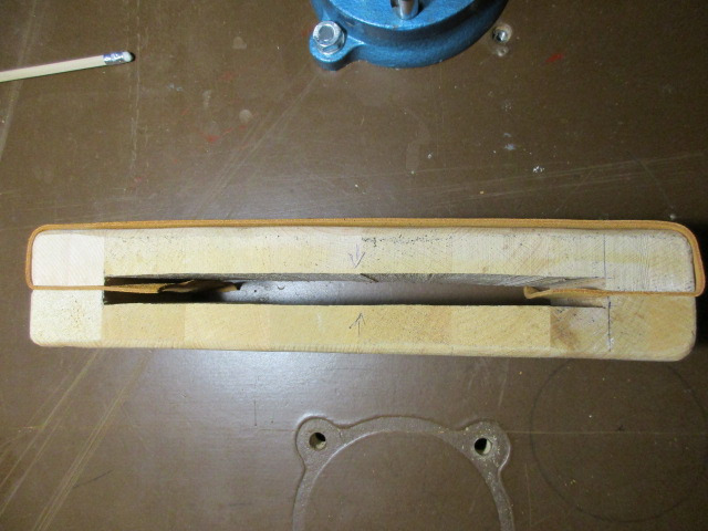

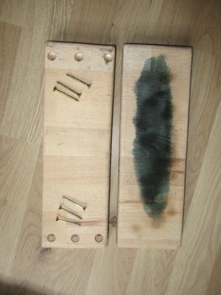

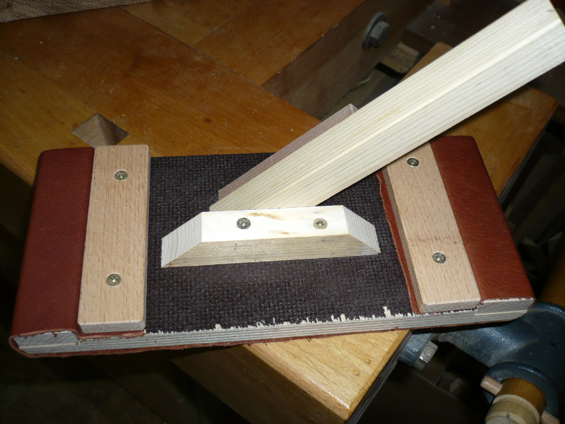

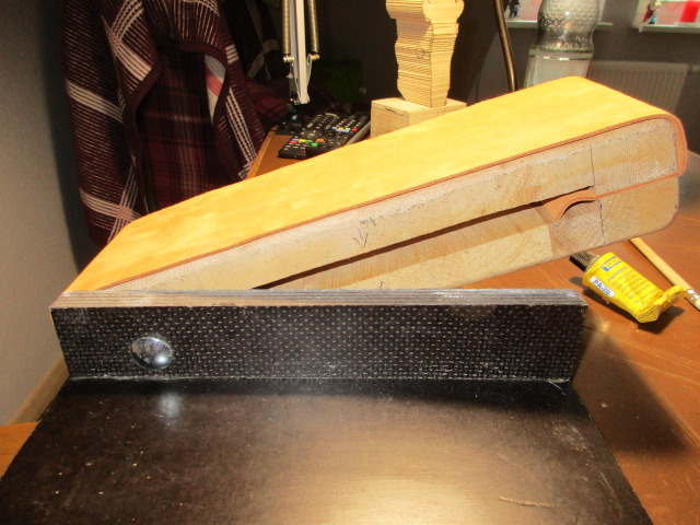

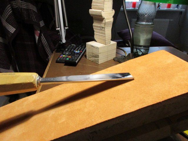

    heute habe ich ein neues Leder auf meine Abziehstation Marke Eigenbau aufgezogen. Eine gute Gelegenheit euch das Teil in seinen Einzeheiten vorzustellen.

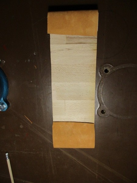

    Die Abziehleder, die ich so kenn sind alle aufgeklebt. Bei erneuerung des Leders, muss man das Leder vom Untergrund erst mal abbekommen.

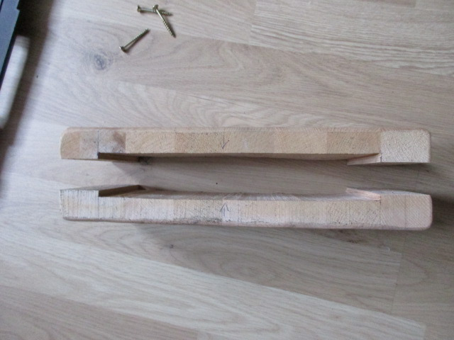

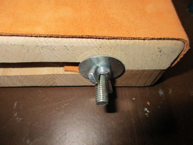

    Mein Leder ist jedoch geklemmt. Das ermöglicht ein schnelles sauberes Wechseln des Lederstreifens.
    (Wer Informationen zu den Maßen, dem Material und Bezugsquellen (Leder) haben möchte, bitte melden).
    Auf den Fotos könnt ihr sehen wie es aufgebaut ist, und wie man es handhabt.
    So kann man z.B. die Abziehfläche in jedem beliebigen Winkel feststellen. Das hat den Vorteil, das man die Schräge des Leders, dem Schneidwinkel der Schnitzeisen anpassen kann. Man erspart sich so, die Schrägstellung des Armes, während des Abziehens. An meiner Station, folgt das Schnitzeisen also horizontal dem Winkel (z. B. 23 Grad) des Leders.

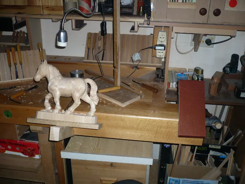

    Ich habe es mir vor einiger Zeit gebaut, um während des Schnitzens die benutzten Eisen zwichendurch abzuziehen.
    Einmal Jährlich, ziehe ich dann alle Eisen, da ich ja nicht weiß welche Eisen ich im Laufe des Jahres benutzt habe, auf der Schwabbelscheibe am Schleifbock ab.

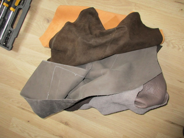

    im Zusammenhang mit dem Messer, würde ich deine Abziehstation nachbauen. Welches Leder nimmst du und woher kann man es besorgen. Ein Fensterlederlappen wird wohl nicht reichen. Früher wurden die Rasiermesser mit einem Leder geschärft. Ich kann mich als kleiner Junge noch an die Vorgehensweise erinnern. Das waren nach meiner Meinung ziemlich dicke Leder auf einem festen Untergrund verklebt oder als straff gezogene Riemen.
    "Wir empfehlen zum Abledern Juchtenleder, das vom jungen Rind oder Kalb stammt und speziell aufbereitet, vor allem mit Weidenrinde gegerbt und mit Birkenöl behandelt wird, was Würmer und Insekten vertreibt sowie geschmeidig, fest und haltbar macht"
    Ich hab mich bei den Rasiermessern etwas eingelesen und es stellt sich mir die Frage, ob das bei den Schnitzmessern mit den Flachklingen eventuell auch besser ist. Bei den Rasiermessern wird ja das Schärfen mit einem rotierenden Schleifstein als tödlich bezeichnet.
    ja da hast Du Recht ein Fensterleder ist zu dünn. Es wird sich zu sehr dehnen und dann Falten werfen. Das Leder (Lederreste) Bekommst Du bei "Amazon". Gib dort ein "Lederreste", dann bekommst Du jede Menge Angebote. Achte darauf, dass auch glatte Leder mit einer Stärke von min. 1,5 mm darunter sind. Glatt heißt, möglichst keine künstlich genarbten Leder. Verarbeitetes Leder hat fast immer eine glatte und einer rauhere Seite. Die rauhe Seite spannst Du nach oben. Das bewirkt, das sich die winzigen Schleifpartikel in der Polierpaste richtig tief ins Leder eingraben können. Kaufe die langen Stücke, damit Du einen langen Abziehweg hinbekommst. Die Lederreste kosten so um die 20-25 Euro. Das sind dann aber auch reichlich Lederstücke. Wie das Leder bearbeitet wurde ist vollkommen egal. (weidenöl/Birkenrinde Blödsinn, nur Geldmacherei).
    Wenn Du das Leder aufs Holz gespannt hast, öle es bevor Du die Poliepaste aufträgst ein. Lasse das Öl einziehen. Das kann im Prinzip jedes öl außer Speiseöl sein. Das öl bewirkt, dass das Leder geschmeidig bleibt. Die Poliepaste lässt es sonst austrocknen und spröde werden.

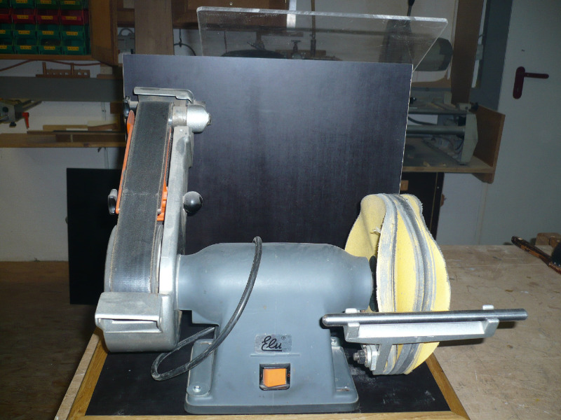

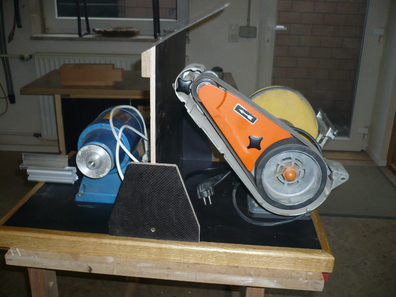

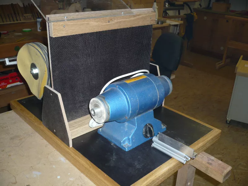

    ich habe auf meiner ELU-Schärfmaschine ein Lederband zum Abziehen.
    Frage: Ist ein nachträgliches Abziehen nach Deiner Methode dann noch erforderlich ?
    Ich habe die letzten 3 Tage eine Schärfstation mit meinen vorhandenen Maschinen gebaut.
    1.) ABZIEHEN :Bestehend aus ELU MWA 61 mit Schwabbelscheibe und Lederabziehband.
    2.) SCHLEIFEN :ELEKTRA-BECKUM Doppelschleifer (der immer auf der Garagen-Werkbank stand)
    hier will ich eine 200 mm Scheibe montieren (Muß Thomas fragen welche Scheibe ideal u. gut ist)
    Frage: Was könnte man als 2. Scheibe auf dem Doppelschleifer montieren.
    Da bei der Elektra-Beckum die Laufrichtung zum Körper gerichtet war, hab ich ganz einfach den
    Sockel umgedreht um die Richtige Schleifrichtung zu erhalten.

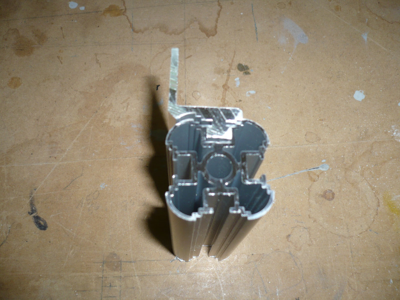

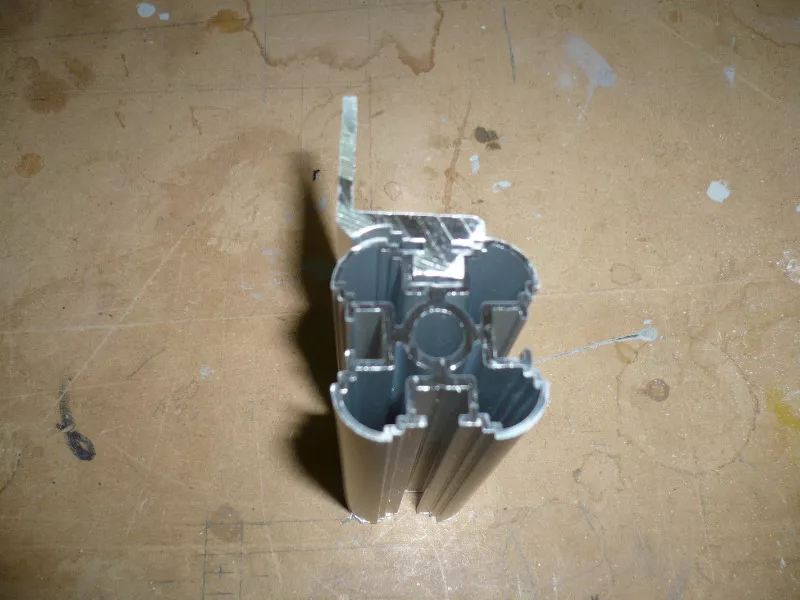

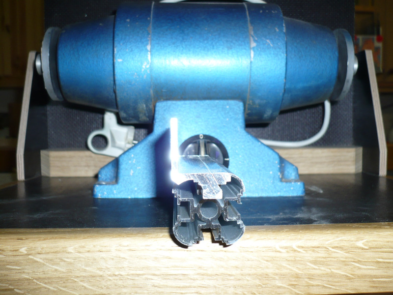

    Bin momentan noch dabei das Auflagegestänge zu bauen. Hab mir vorab im Baumarkt schon mal
    Alu-Profile besorgt, mein Schlosser aus der Werkstatt-Stammtischrunde wird mich hier unterstützen.
    Die fertige Schärfstation werd ich mit einem fahrbaren Unterbau versehen. Der Unterbau als Schrank zur Unterbringung der notwendigen Utensilien.
    Kannst Du noch eine Verbesserung sehen ?
    Evtl. mache ich den Plexiglas-Schutz noch etwas breiter - Warte ab wie sich das in der Praxis
    bewährt.
    Bilder in Anlage.
    ELU-MWA 61
    Elektra-Beckum Doppelschleifer
    Aluprofil für Auflage-Gestänge:

    meine Schärfstation ist soweit fertig, bis auf das Gestänge vor dem Doppelschleifer. (Noch in Arbeit)
    Die beiden vorhandenen Schleifscheiben, baue ich ab - sind nichts für Schnitzmesser ! Für Meisel oder Beil ja, dafür wurden Sie in der Vergangenheit auch genutzt.

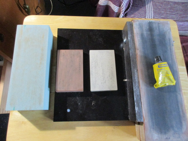

    Von links nach rechts: 240er Wasserstein/Japan, 1000er Wasserstein/Japan, 4000er Wasserstein/Japan, Abziehleder mit Tormek Polierpaste.

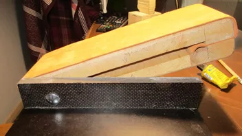

  • Hallo Jakob, :)

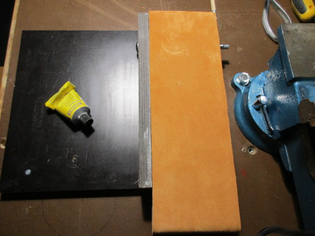

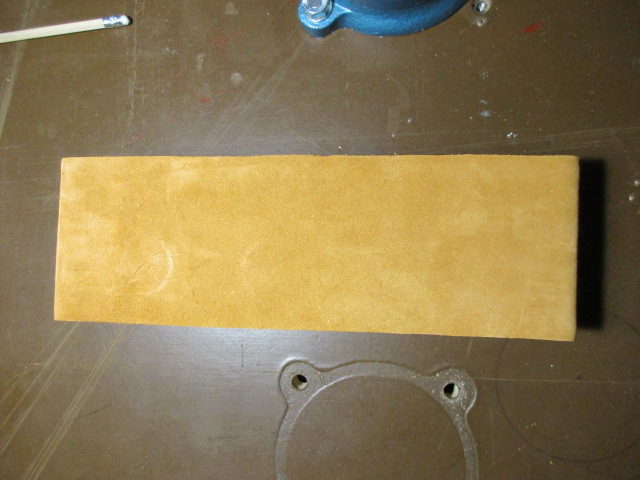

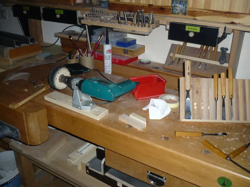

    habe mir heute die Abziehstation wie in Deinem Beitrag # 1 beschreiben nachgebaut, da ich genug Leder habe. (für die Pferdegeschirre)
    Die Befestigung habe ich mittels Leisten, zum Einschieben in die Bankhakenlöcher der Hobelbank gemacht.
    Fragen:
    Kann ich für die Vorbehandlung auch Leinöl verwenden ?
    Wie lange sollte die Einwirkzeit vom Öl sein ? , bevor ich Polierpaste auftrage.
    Kleine Schwabelscheibe zum Nachschärfen - Befestigung in den Bankhaken-Löchern.

    gut gelungen die Abziehstation! Frage: Hast Du die rauhe Seite des Leders nach oben gespannt? Wäre wichtig damit sich die Schleifpartikel des Paste tief eingraben können.
    Zum Öl: Du solltes ein Öl nehmen das nicht so dickflüssig ist. Ich glaube Leinöl könnte gehen. Ansonsten jedes öl, z. B. s. g. Nähmaschinenöl. Das ist ein Öl das man so für kleine Schmierarbeiten im Haushalt/Hobbybereich benutzt. Je dünner das Öl, desto schneller zieht es ins Leder ein. Benetze das Leder "gleichmäßig" bis zu den Rändern. Lass das Öl ein Paar Stunden einziehen, dann die Schleifpaste ebenfalls dünn und "gleichmäßig" bis zu den Rändern auftragen. Die Schleifpaste (benutze die von Tormek, ist die Beste) solltest Du auch so ein, zwei Stunden trocknen lassen. Sie bildet nach der Trocknung einen hellgrauen staubigen Belag auf dem Leder. Dann kannst Du loslegen.
