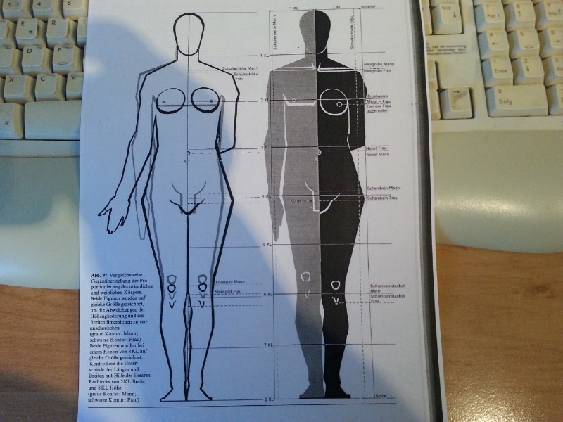

    schön dich bei uns begrüßen zu können. Da ich zur Zeit an dem gleichen Problem arbeite, schicke ich dir eine Zeichnung. KL steht für Kopflänge. Jeder Mensch ist 8 Kopflängen lang. Ich hoffe, du kannst alles lesen, wenn du das Bild vergrößerst.
    Grüße in die Niederlande
    Bild vom Buch
  • Hallo Rene,
    das ist richtig. Du kannst auch genau sehen, wie viel Kopflägen es bis zur Mitte oder zum Knie u.s.w. sind. Auch die Breite ist in Kopflängen angegeben. Damit hast du die Proportionen für einen Mann und einer Frau. Kinder haben andere Proportionen.
    Viel Spaß beim Schnitzen.
    schön das du die Zeichnung auch gebrauchen kannst. Ich habe ein dickes Buch darüber. Es behandelt alle Körperteile. Nur kann ich so etwas nicht mehr einstellen. Vielleicht muss ich die Zeichnung wegen der Urheberschaft sogar wieder herausnehmen. Ich kann aber auf Anfrage bestimmte Zeichnungen per Mail demjenigen direkt nach Hause schicken.
