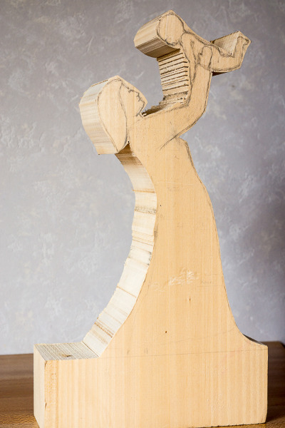

    Nach dem Aussägen der Umrandung, hier mal mit der Bandsäge einer Schreinerei, sieht das Objekt noch ziemlich nüchtern aus. Den Raum zwischen den beiden Köpfen hatte ich durch zahlreiche Einschnitte eingesägt, die ich anschliessend leicht mit dem Stemmeisen herausschlagen konnte.

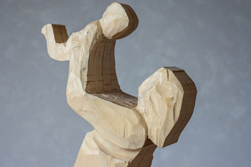

    Die seitlichen Grundformen waren symmetrisch und eher einfach. Ich musste nur die proportional richtige Breite der Körperteile, die im Rahmen der Vorarbeiten ermittelt wurde, links und rechts der Mittellinie anzeichnen.

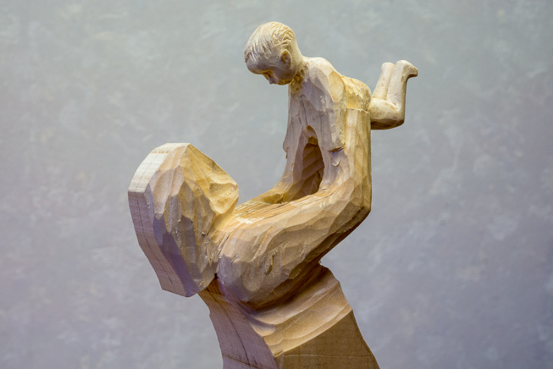

    Vor dem heiklen Durchbruch zwischen den Armen der Mutter wollte ich unbedingt das Kind im wesentlichen fertig schnitzen, da zu einem späteren Zeitpunkt Bruchgefahr der Arme bestanden hätte. Die Druckbelastung beim Schnitzen darf nicht unterschätzt werden.

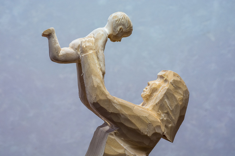

    Nun ist das Gesicht der Mutter an der Reihe. Ich begnügte mich hier vorerst mit den markanten Elementen des Gesichts, wie zB. der seitlichen Augenvertiefung, um später noch evtl. Korrekturen vornehmen zu können. Die Grundform war auch von Bedeutung für die Lage und Länge des Halses sowie die Höhe der Schultern.

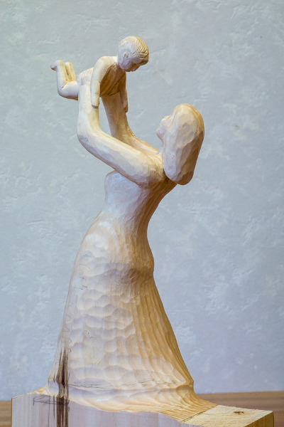

    Die Lage der Füße war vorbestimmt, deren Ausführung erfolgte ohne Details, da sie kein wichtiges Gestaltungselement waren. Um den wie gehofft schönen Maserungsverlauf zur Geltung zu bringen, entschloss ich mich, die gesamte Figur zu schleifen. Hierzu benutzte ich eine Ziehklinge und Handschleifpapier. Die Oberflächenbehandlung erfolgte mehrfach mit farblosem sog. Aussenöl, mit dem ich bereits positive Erfahrungen gemacht hatte.

    sehr detailiert zu Werke gegangen. So muss das sein! Vor allem die Gestaltung des Kindes gefällt mir sehr gut. Die Arme der Mutter sehen meiner Ansicht nach minmal zu lang aus. Trotzdem eine tolle Arbeit! LG
  • Hallo Nina_92
    Vielen Dank für Deinen Kommentar. Die Arme der Mutter sind tatsächlich einen Tick zu lang; gut beobachtet. Bei der Planung (nur) per Zeichnung habe ich die Armlänge zweidimensional von der Schulter bis zum Handgelenk festgelegt. Aus Bild 4 ist ersichtlich, dass ich bei der Positionierung der Schulter ziemlich Spielraum hatte, um Hals und Nacken anpassen zu können. Dadurch ergab sich die ungewollte Abweichung. Doch ich kann damit leben.
