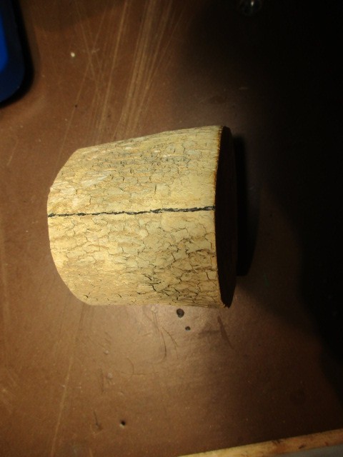

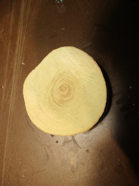

    Nach langen Recherchen im Internet habe ich einen Händler gefunden der mir ein Stämmchen verkauft hat. Länge 1,20 m, Durchmesser 7 cm. Gekostet hat es ca. 70 Euro<X
    Von diesem Stämmchen habe ich mir eine Scheibe abgesägt, um ein kleines Relief zu schnitzen. Im wahrsten Sinne des Wortes bekam ich schon bei den ersten Schnitten "die volle Härte des Holzes zu spüren". Da es ja ein Stammabschnitt war, musste ich zu allem Übel auch noch in "Stirnholz" schnitzen.
    Meine Schnitzeisen sind alle mit einem Schneidwinkel von 20 Grad für weiche Hölzer ausgelegt. Schon nach wenigen Schnitten merkte ich wie die Eisen stumpf wurden. Also musste ich ständig nachschärfen.
    Um das zu umgehen, hätte ich die Eisen alle umschleifen müssen, auf einen Schneidwinken von min 28 Grad. Dazu hatte ich aber keine Lust. Ich hab dann eine Weile so weitergemacht, wollte mir das aber nicht weiter antuen, vor allem wollte ich meine kostbaren Schnitzeisen nicht kaputt machen.
    Mein Resüme:
    Buchsbaum ist ein Holz für Hartholzspezialisten. Für Schnitzer die für dieses Holz ausgestattet sind sind. Für Schnitzer die Miniaturen schnitzen, dort wo man nicht viel Holz abtragen muss. Für Schnitzer, die "Mikroeisen" mit dem richtigen Schneidwinkel besitzen, etc., etc.
    Wer diese Voraussetzungen erfüllt, wer reativ viel Geld für Schnitzholz ausgeben möchte, der sollte dieses Holz schnitzen. Eines konnte ich feststellen: Buchsbaum lässt sich durch seine Eigenschaften in "alle" Richtungen sehr gut schnitzen. Durch seine Kompaktheit, Feinporigkeit, kann man die kleinsten Details Schnitzen, Details die im Millimeterbereich liegen, da bricht nichts weg, es bröckelt nichts und reißt auch nichts.
